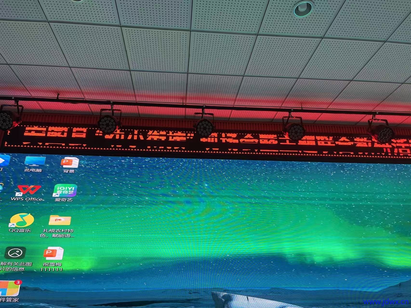

如图,该LED屏下半部图像显示不全,右侧1/4能够正常显示。
板卡在右侧,那么既然右侧能够正常显示,且各模组为串联,所以将故障锁定在右侧起出故障的模组,
采用代换法,将上部正常的模组与锁定故障点的模组进行互换,故障则变为上部显示不全,问题确定,
更换该模组,修复完成。
