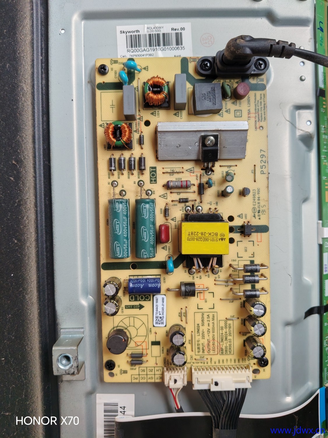

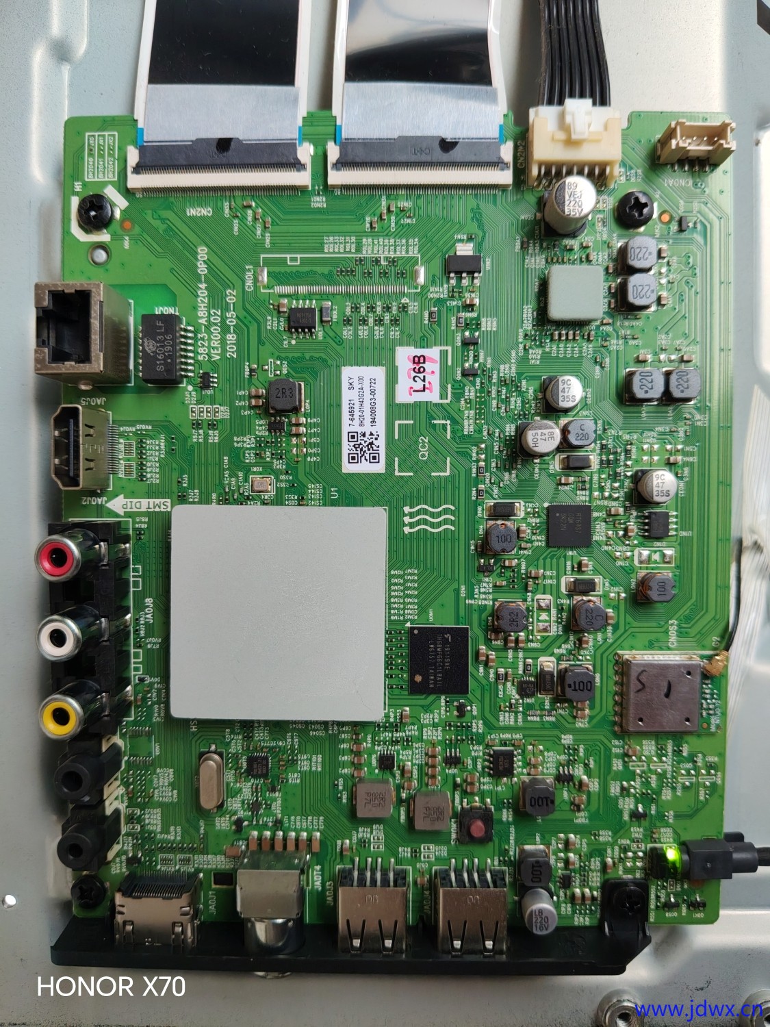

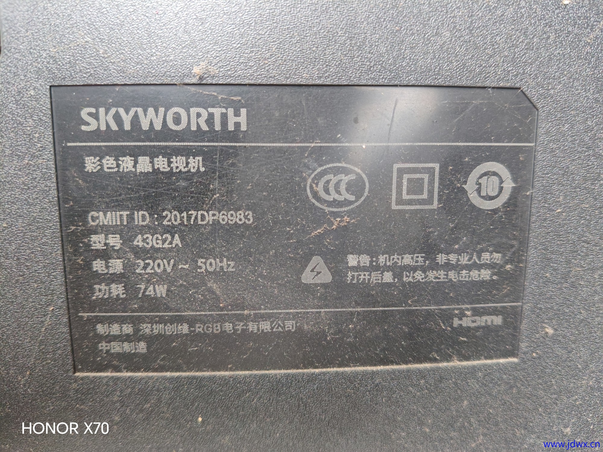

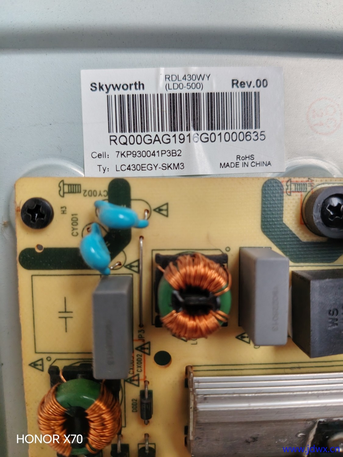

电视型号
电源恒流一体板

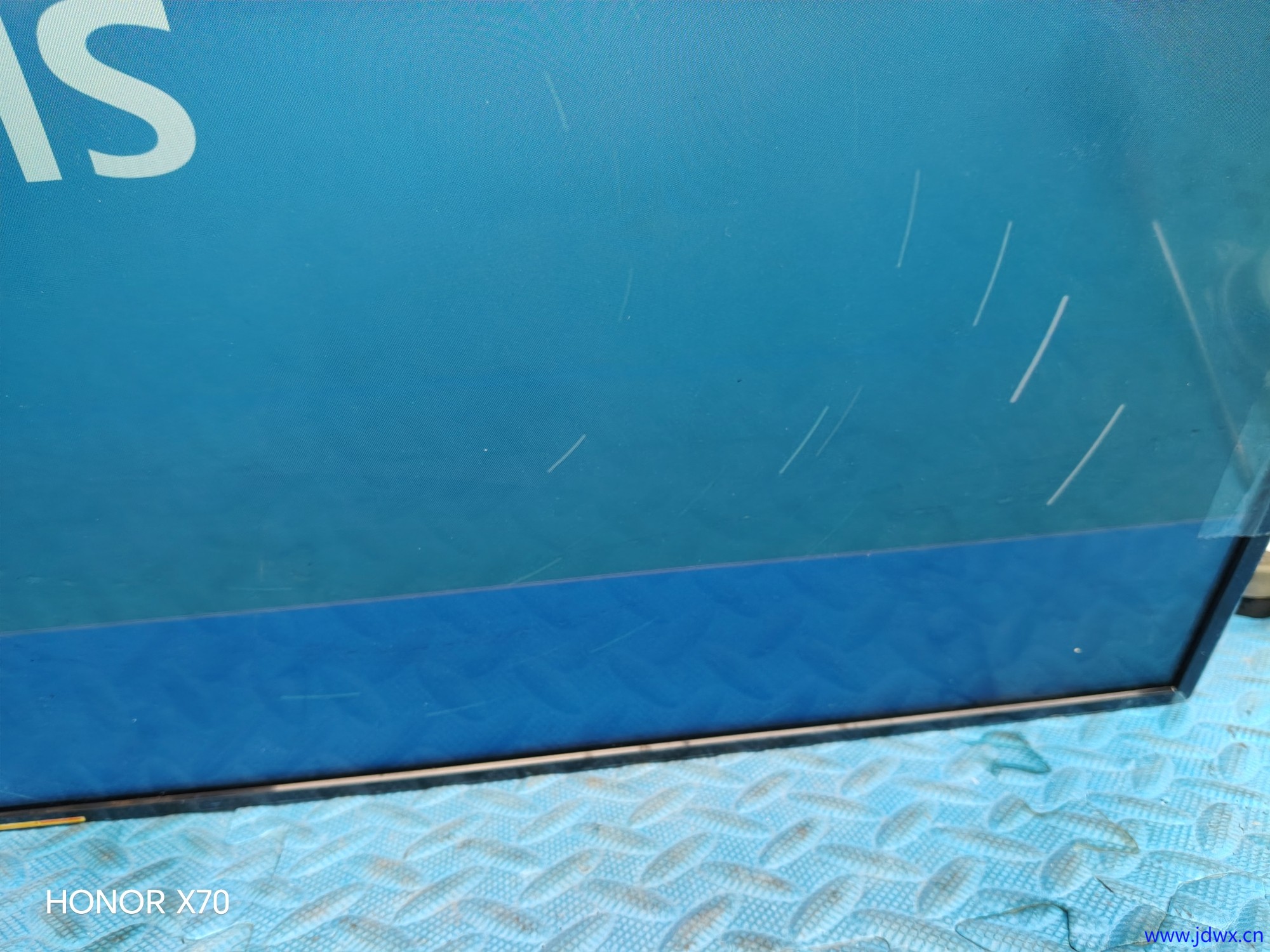

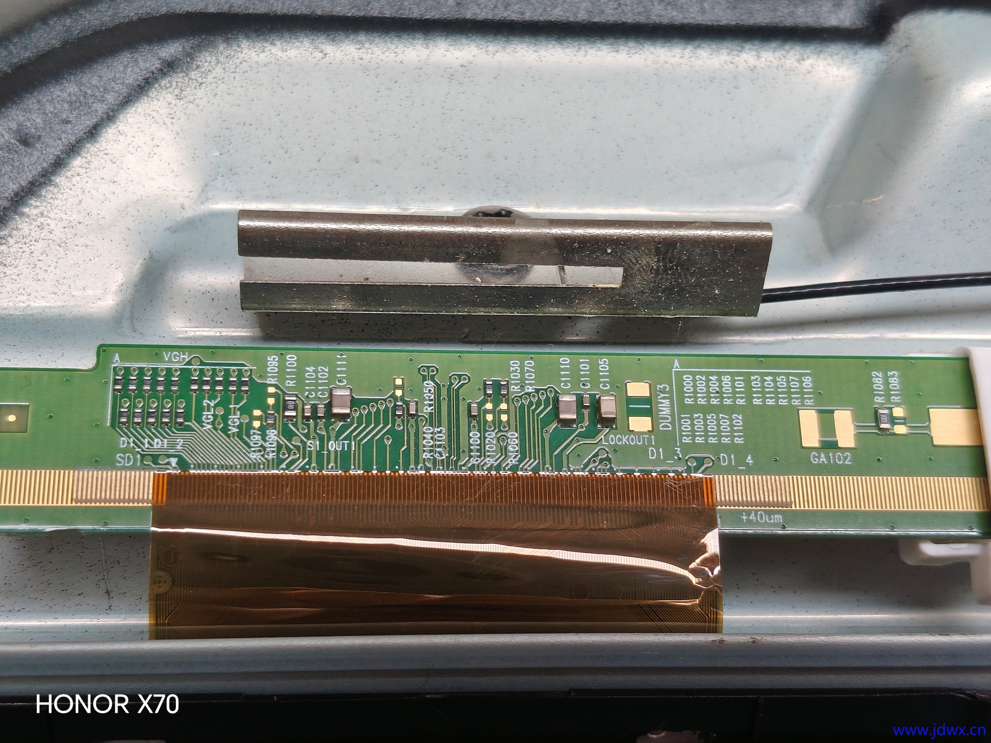

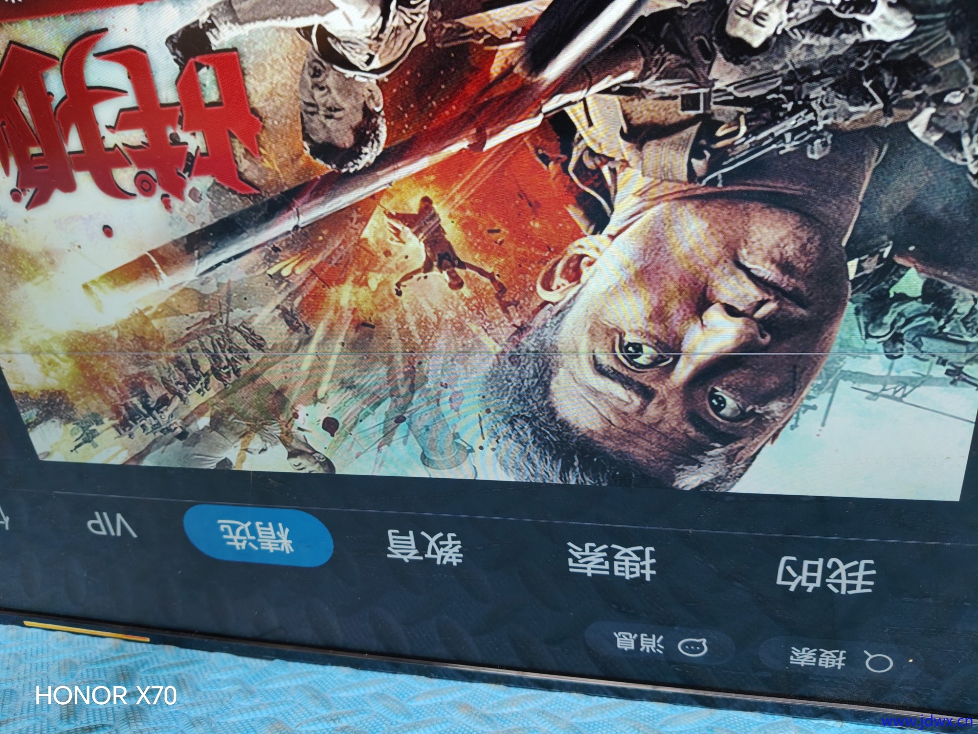

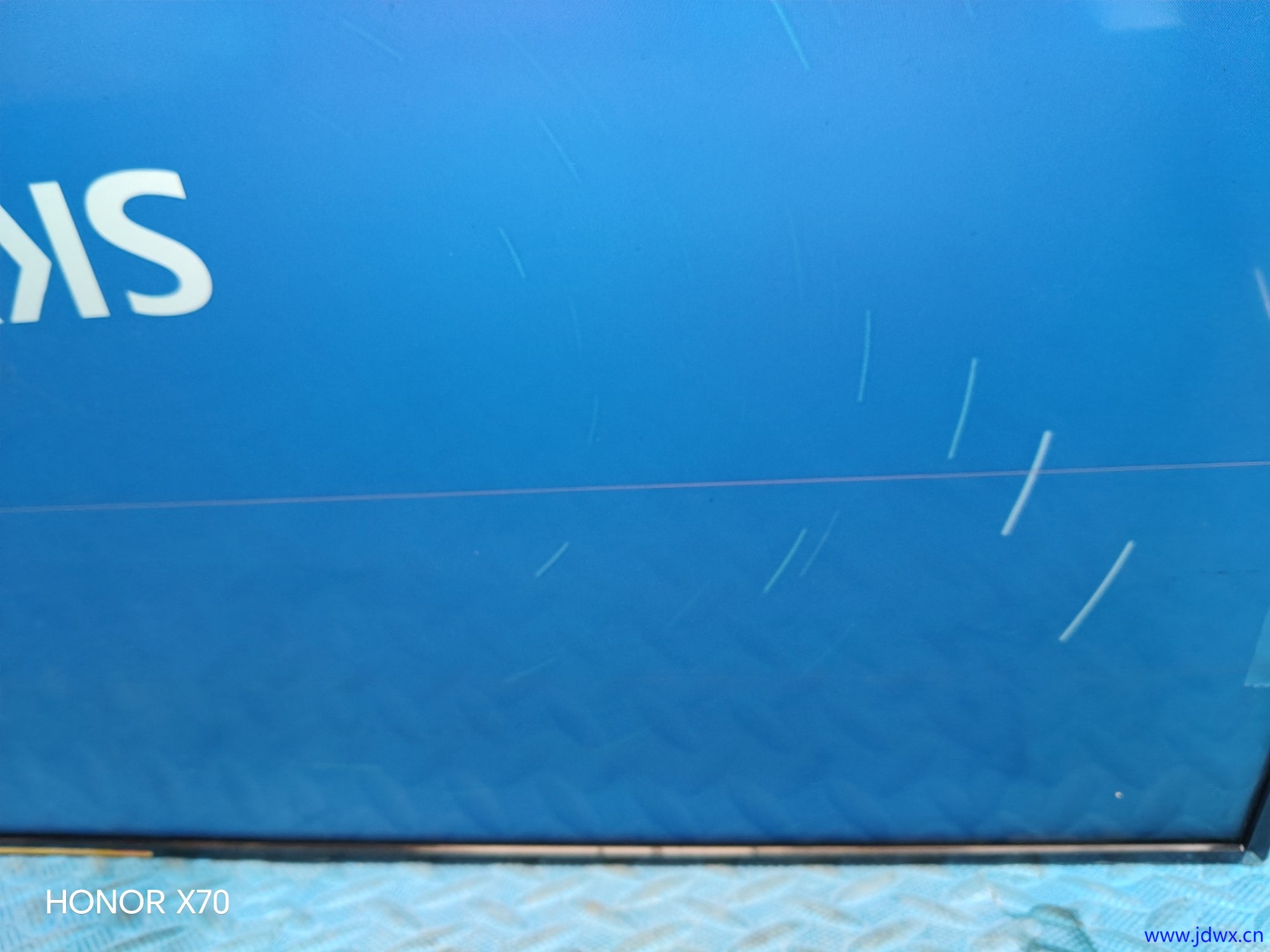

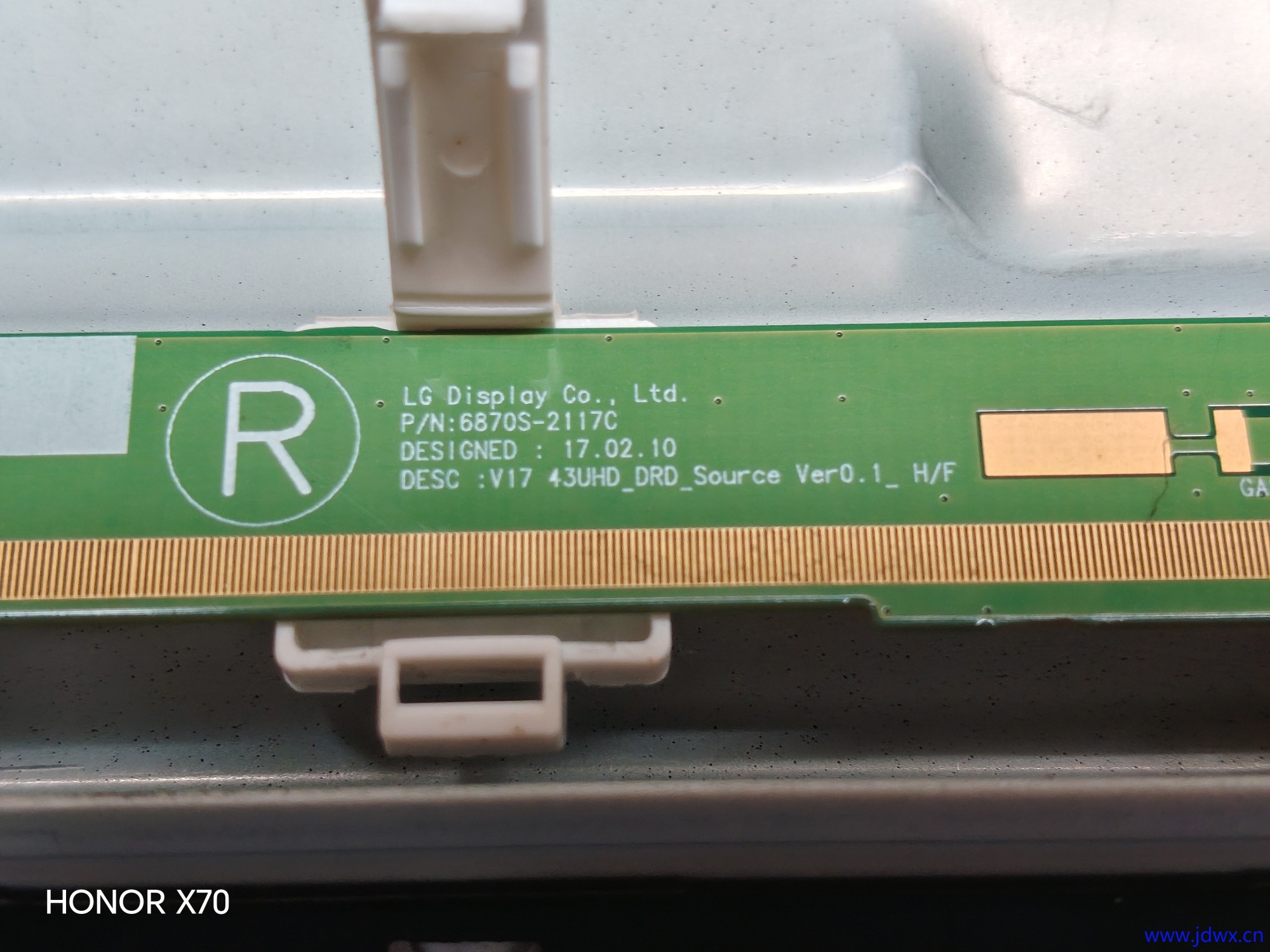

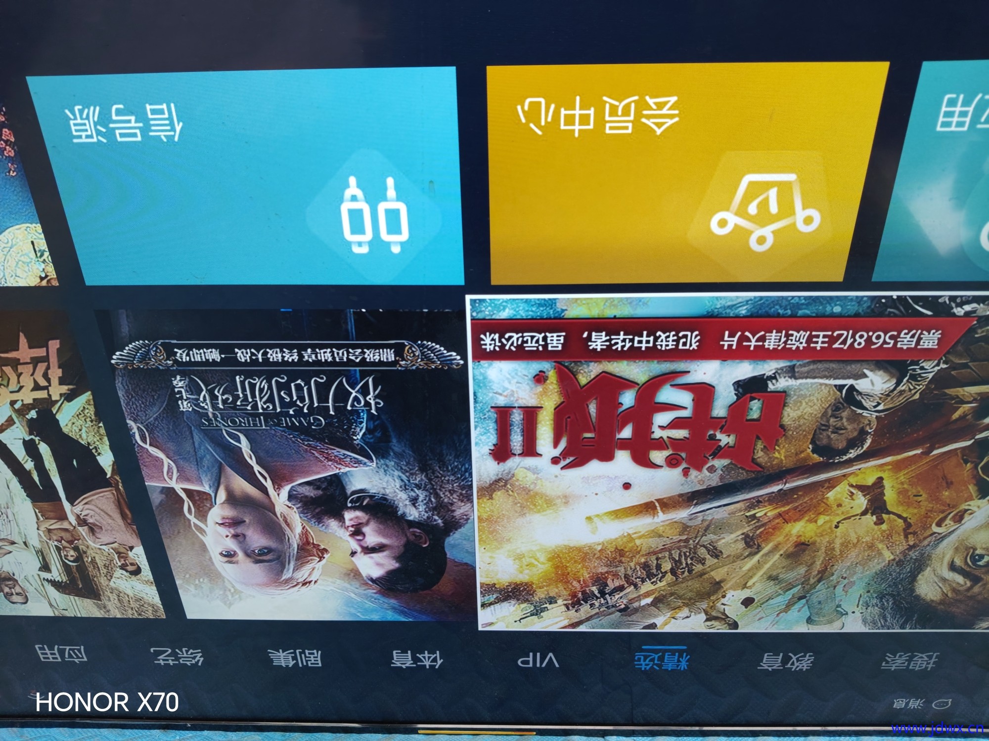

故障现象,横线并伴有轻微抖动

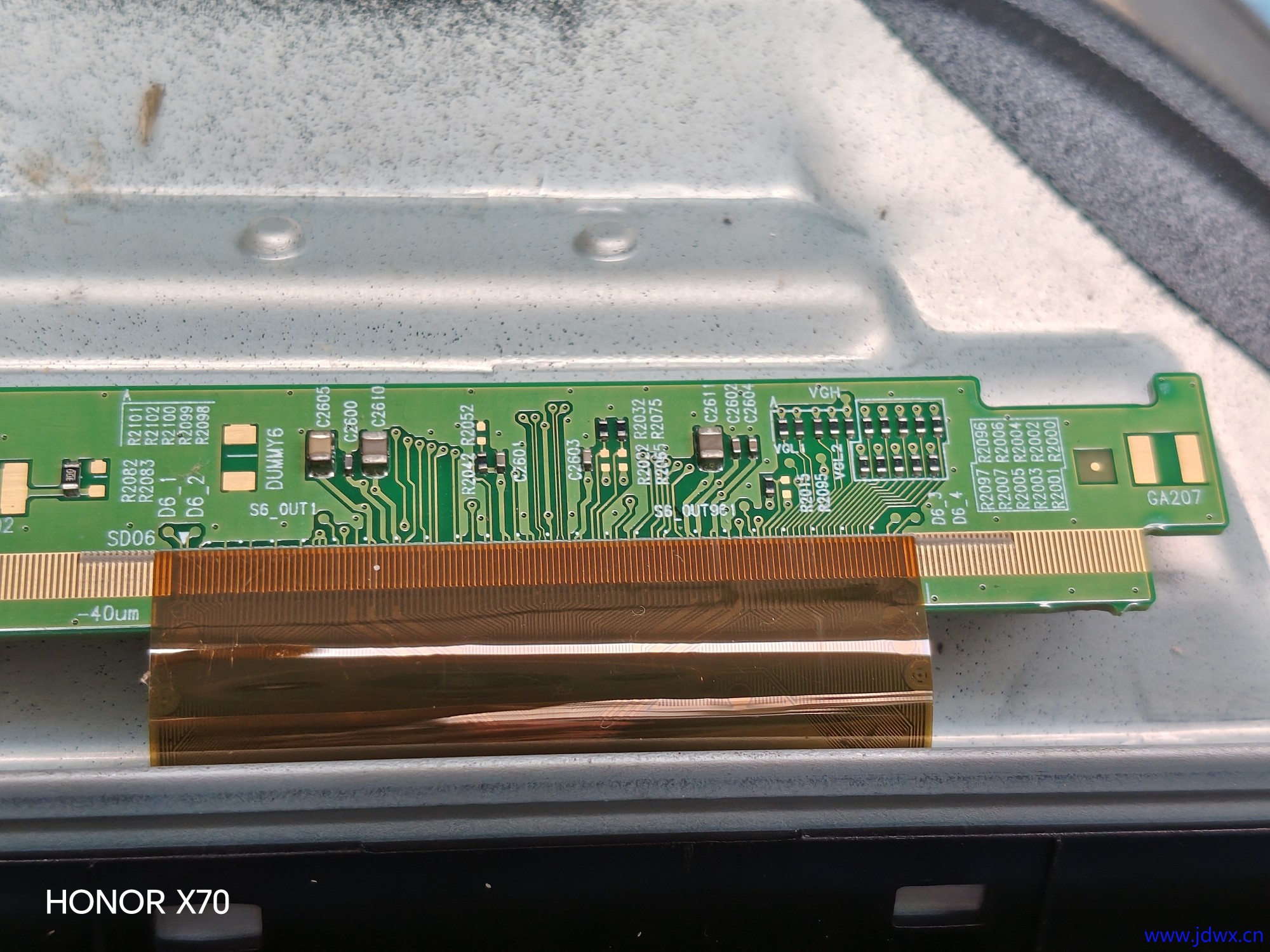

屏型号
屏蔽图中屏钱13条针
接近完美,也没有横纹,图像比较细腻
97
415
2746
初级维修师
2746

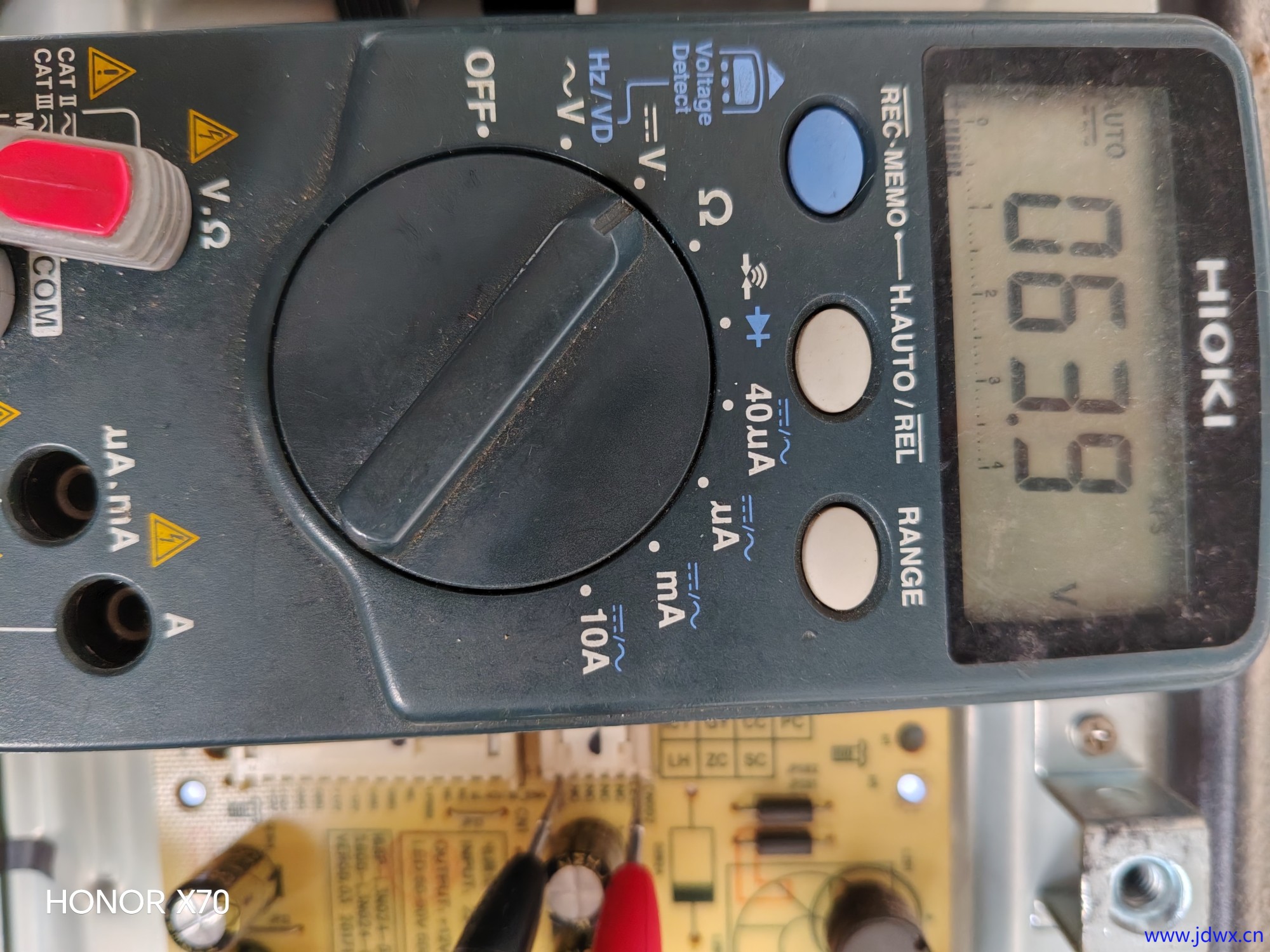

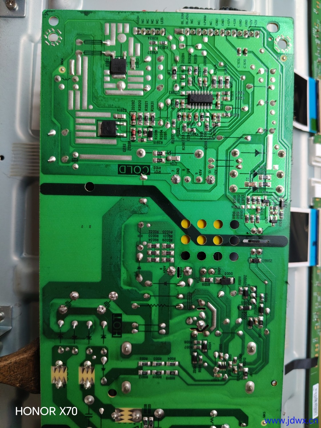

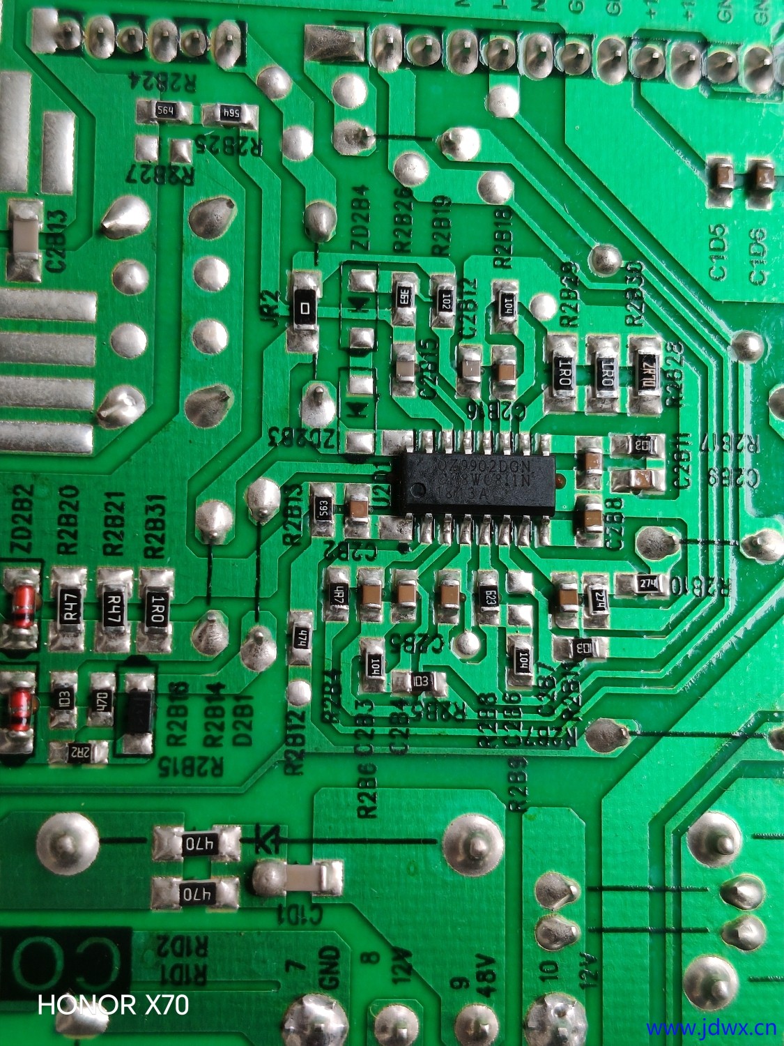

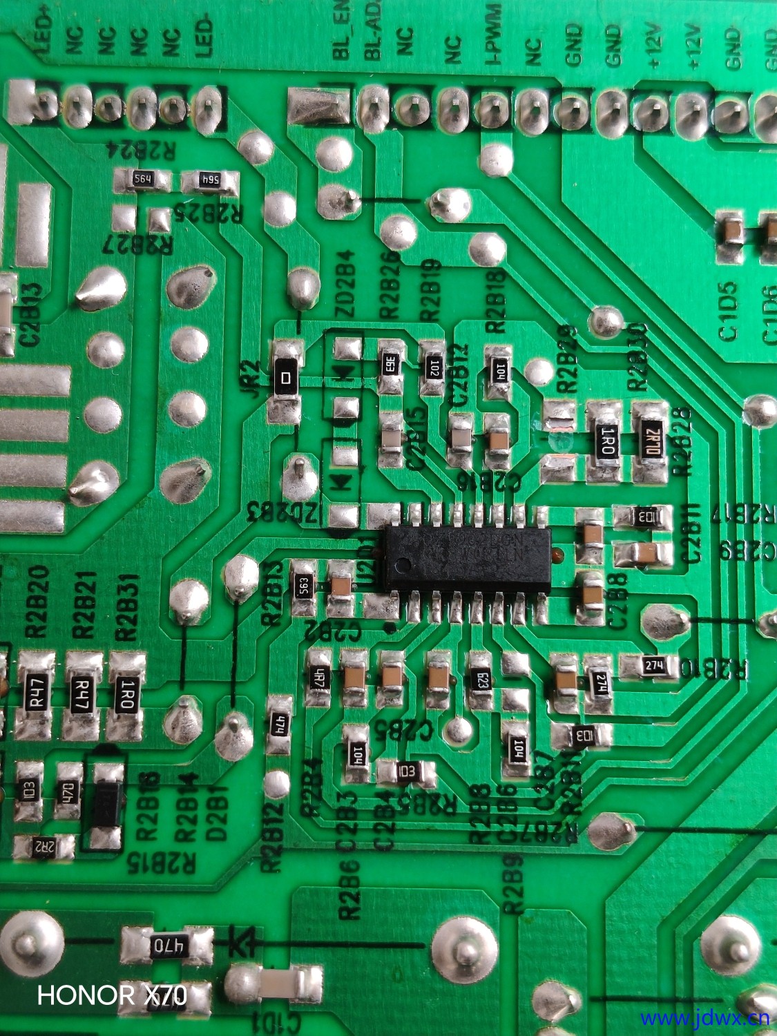

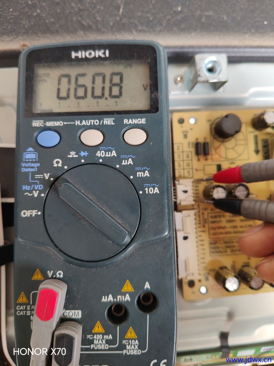

 楼主| 发表于 2025-12-9 20:00:45 来自手机 | 显示全部楼层
还是降下灯条电流
OZ9902DGN
拆除10脚外R2B29
