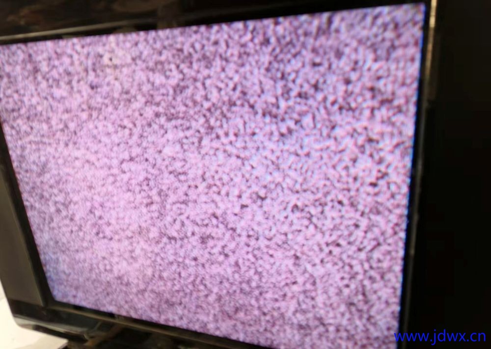

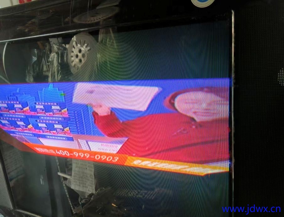

一台王牌HD29H73S彩电有信号时光栅收缩,无信号时光栅回复正常,求助师傅们赐教。
这机子原来的毛病是场块烧坏,都烧烂了,幸好型号看的清楚,是STV8172A,手里有两个拆机的STV8172A,换上去后发现横纹严重,并且两块都这样,有信号时也是光栅收缩,收缩后的光栅是稳定的形状。查资料说用LA78041可以替换,代换后屏幕干净无横纹干扰了,但是有信号光栅收缩的问题依然存在。目前还没找到头绪,还请朋友帮忙分析一下。
最新进展,现在找了一个射频信号,通过高频头搜台光栅正常,可以正常收看,用AV就不行。

最好贴相关电路电路图上来,场输出电路的电解电容和二极管查换试试。

谢谢回复,现在测试出来了,这台电视很奇葩,我测试用的那个机顶盒只要接这台电视就会出现这个问题,换其他机顶盒正常了。这个机顶盒用其他电视没问题。
