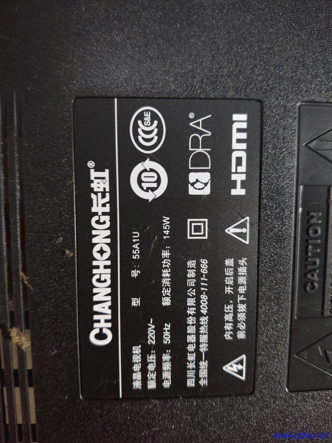

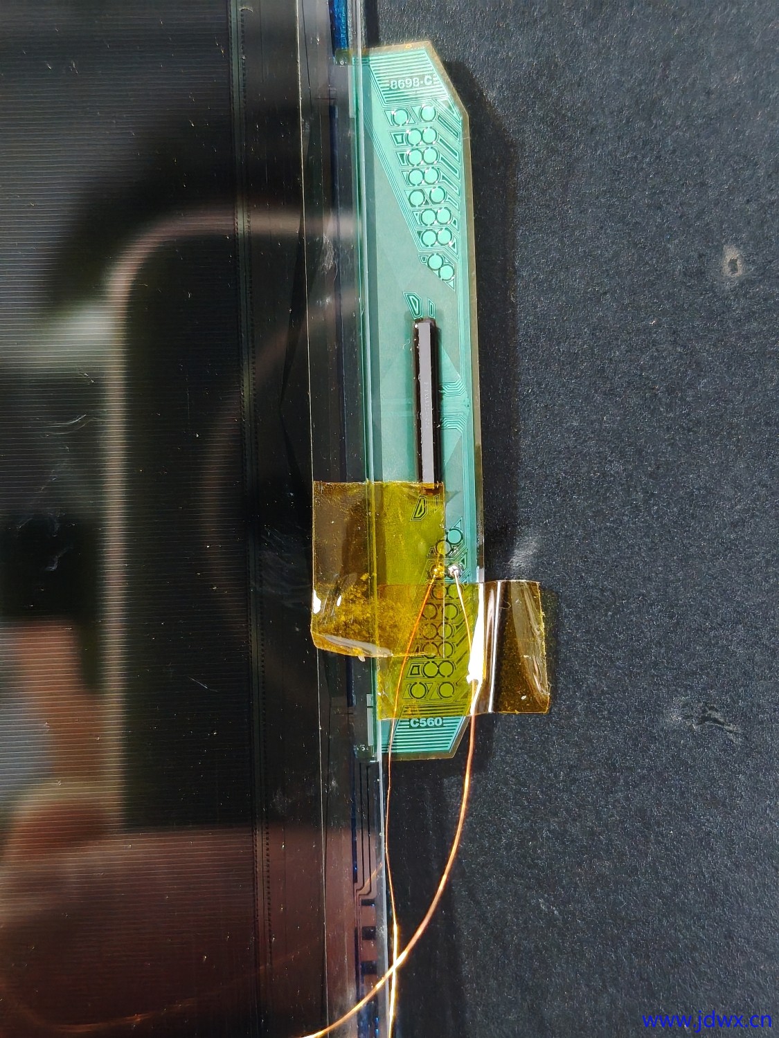

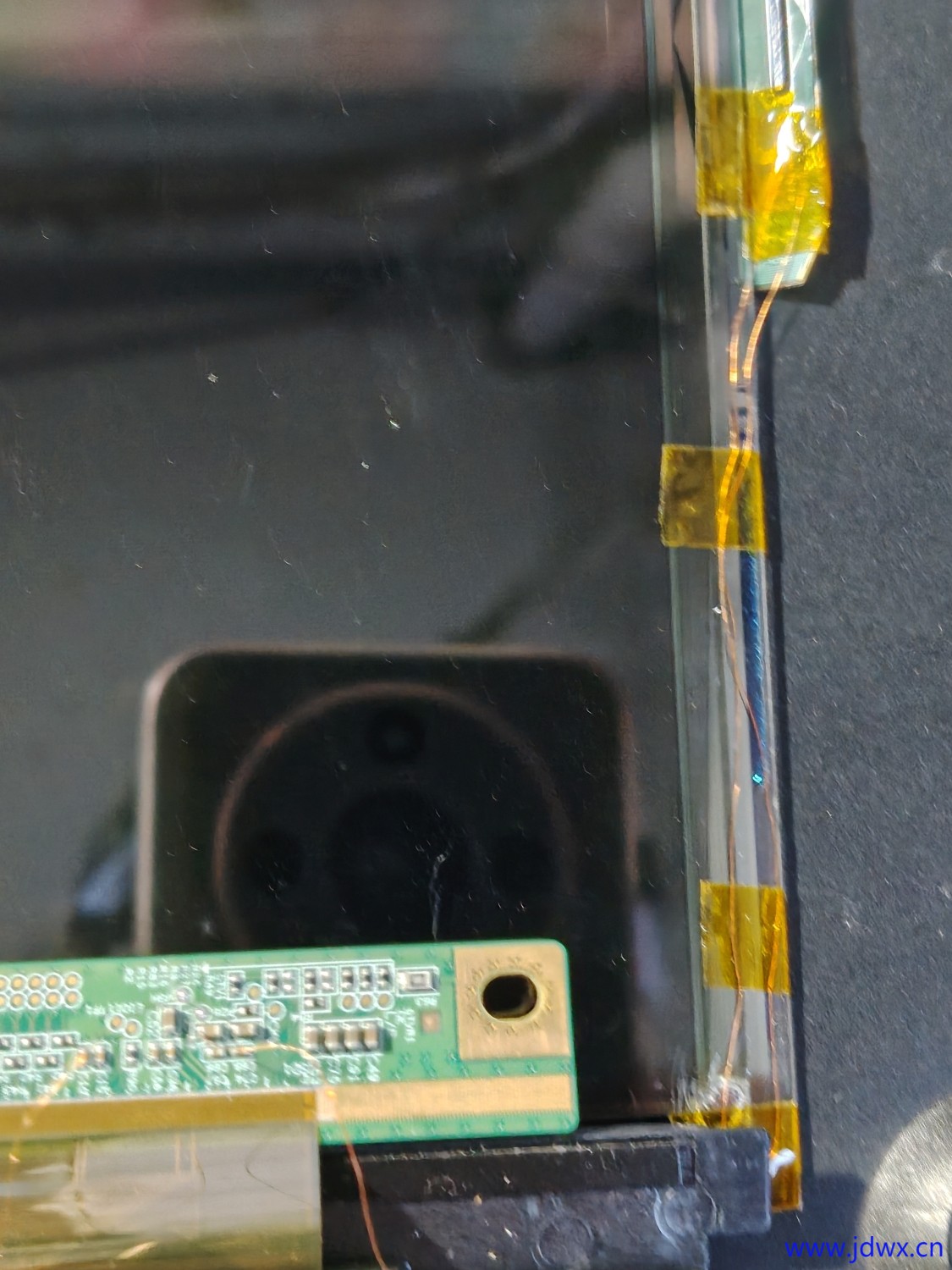

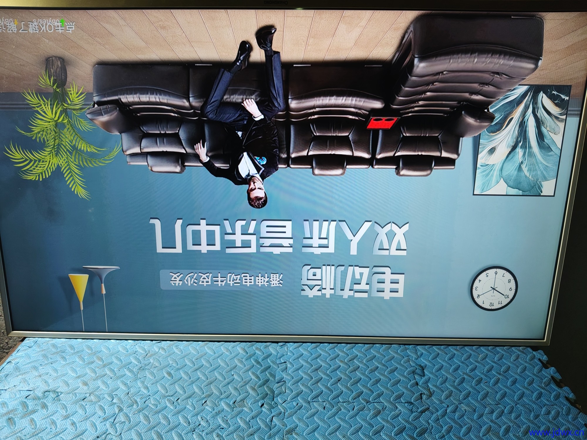

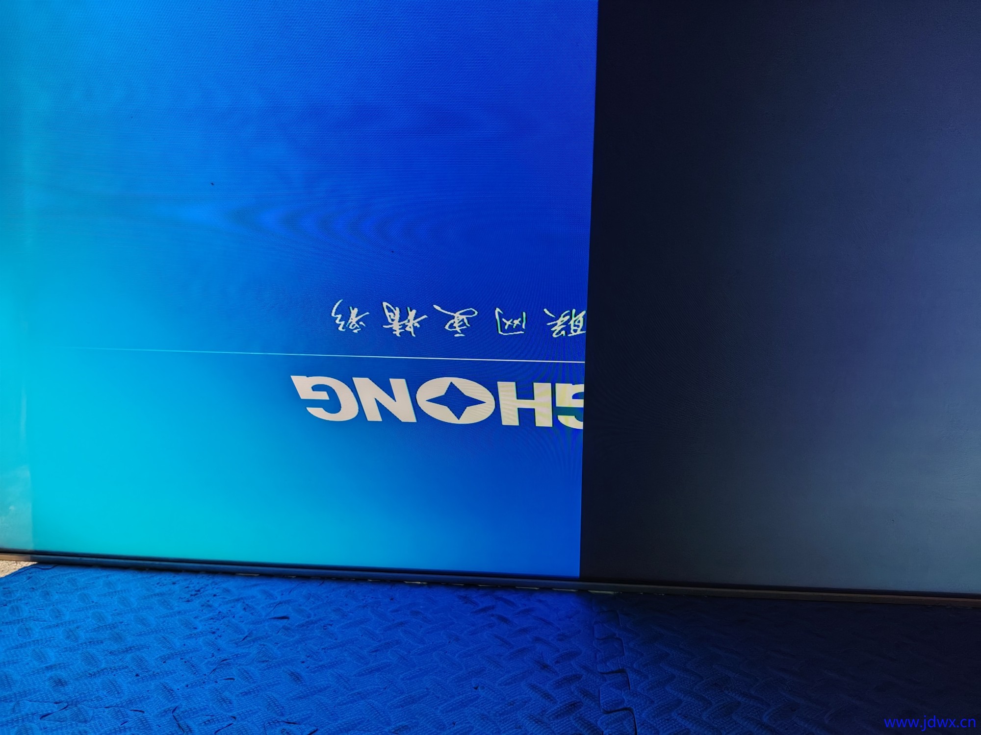

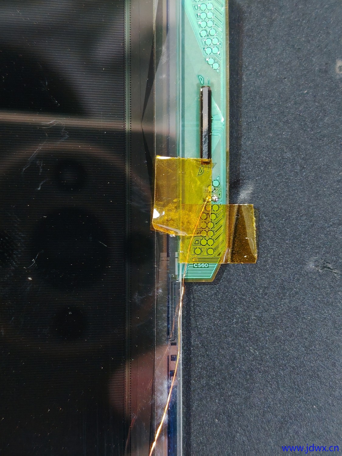

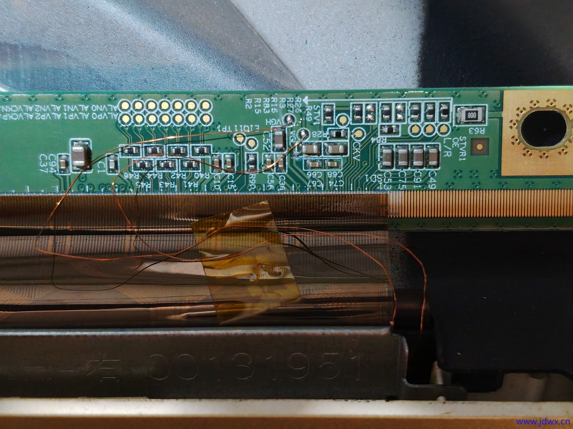

灰屏
电视型号

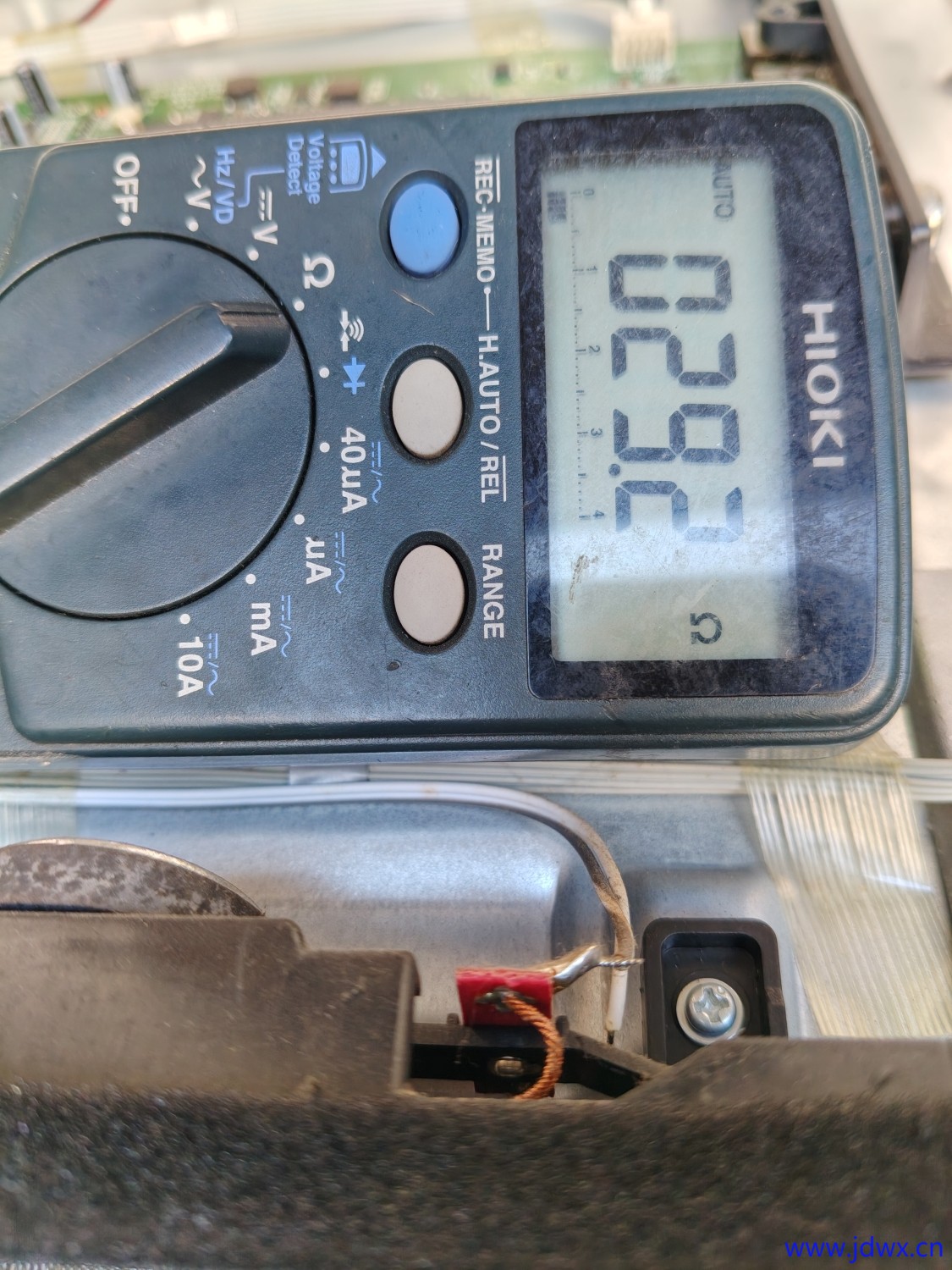

单边测试,左边正常

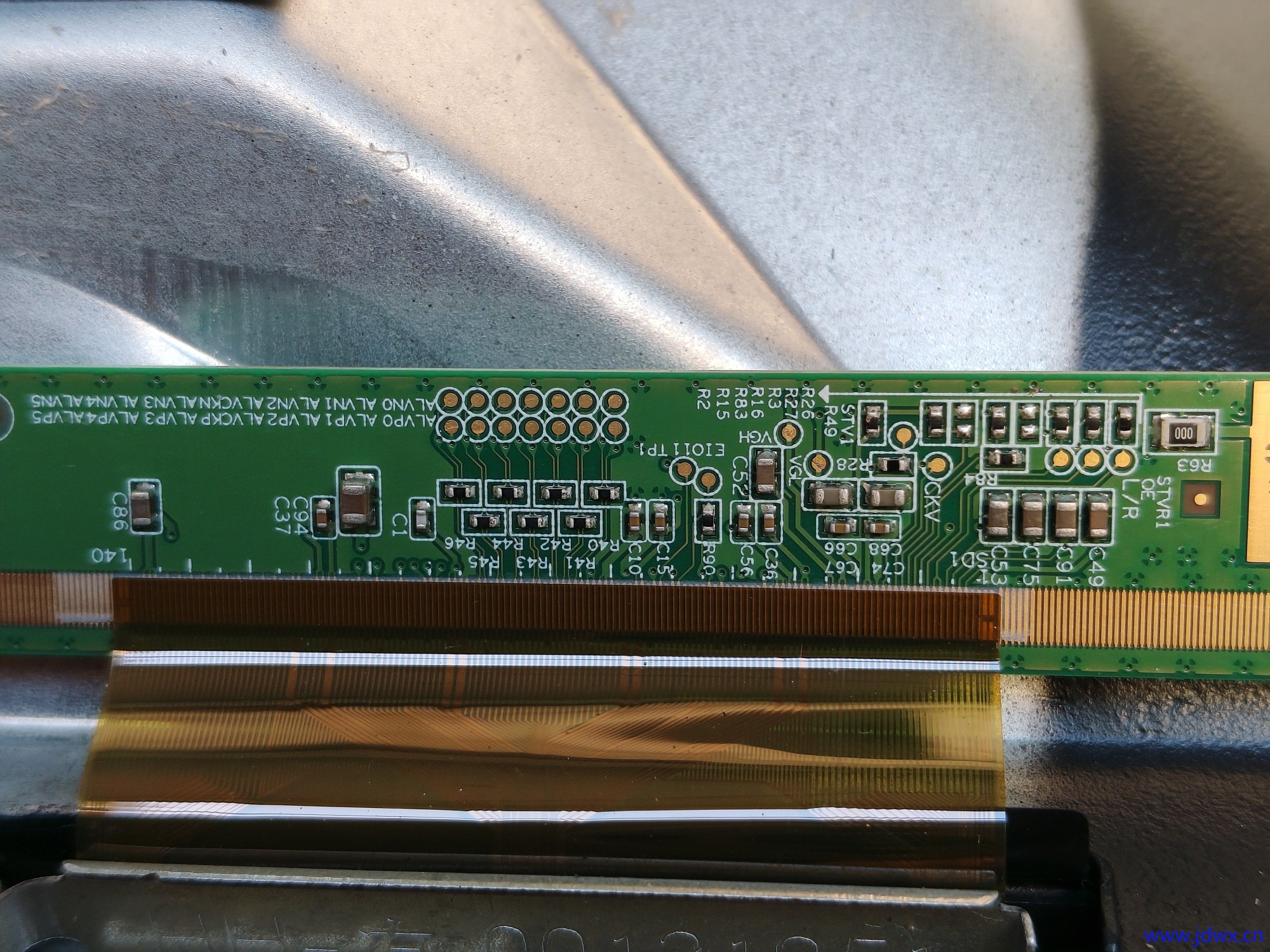

检测右边边板,发现VGH与VGL之间的阻值只有20几欧

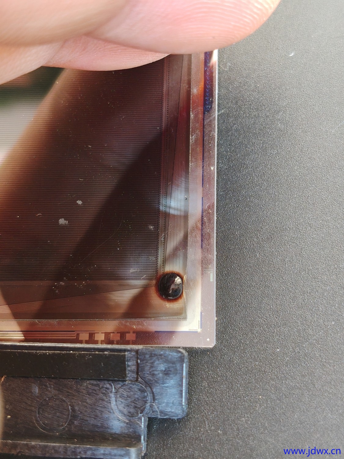

拆屏飞线,发现故障点
用刀片刮掉毒瘤,清理消毒干净

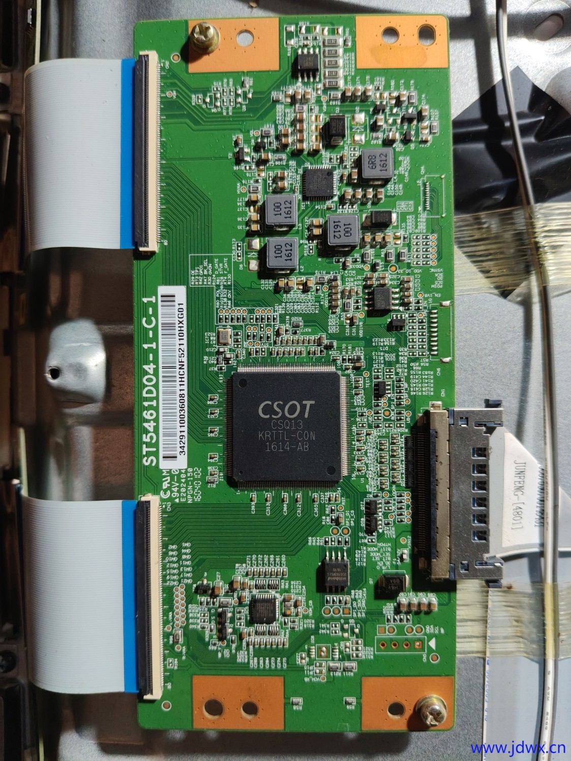

左点VGH点
右边VGL点,先用胶带粘好已经焊好的的点,防止连焊
走好引线
飞至屏边板,边板的VGH,VGL和Y模块上的都必须切断

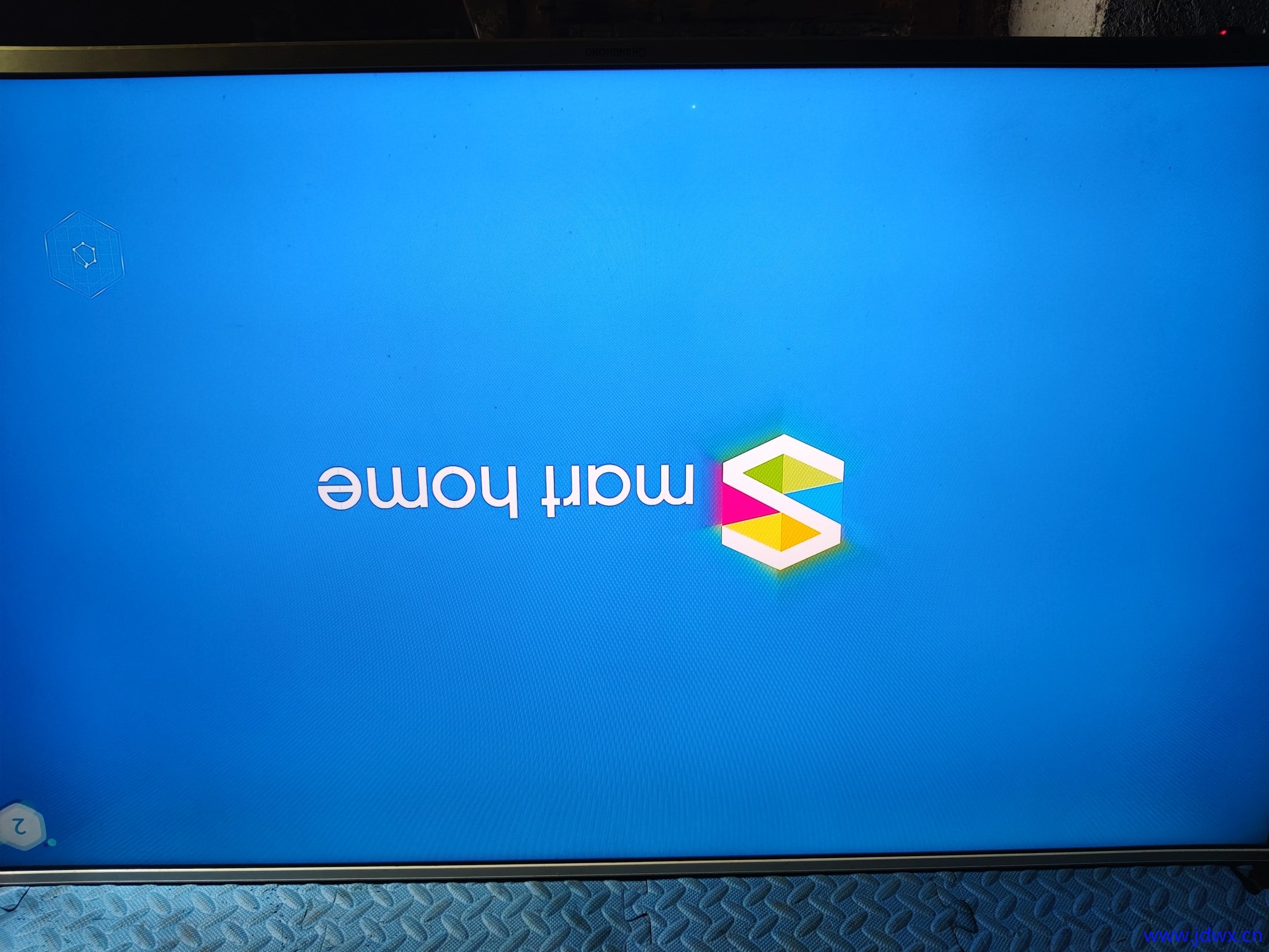

试机完美

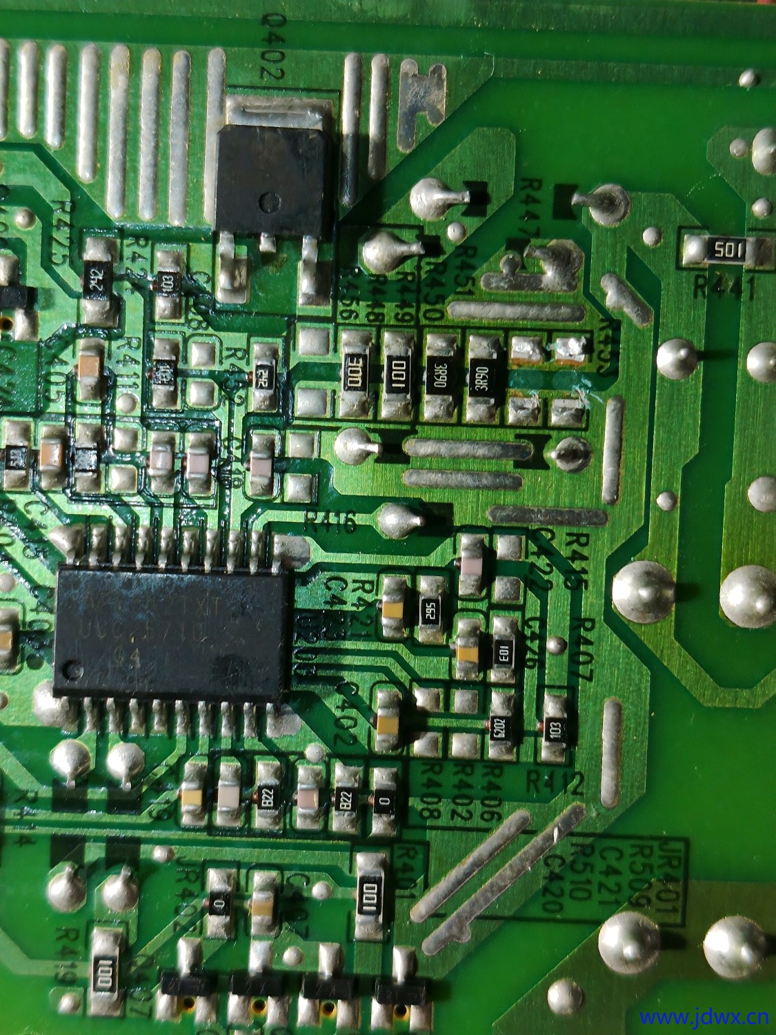

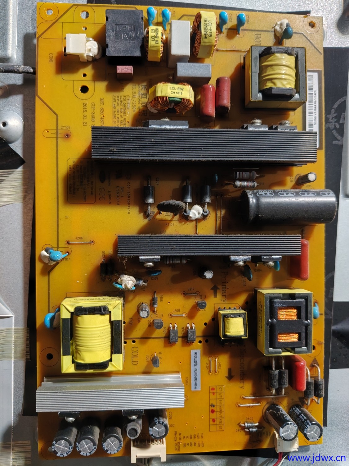

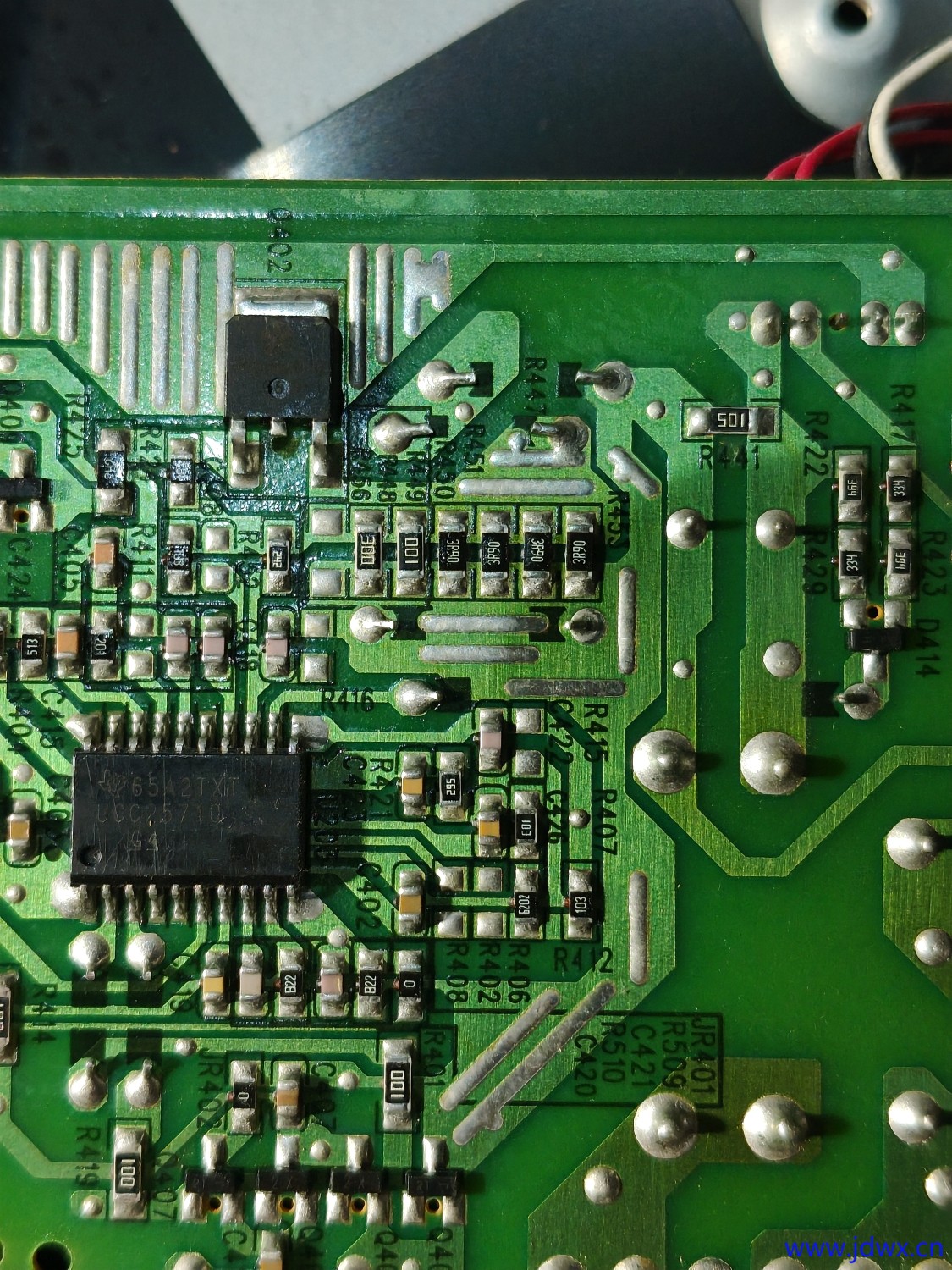

 楼主| 发表于 2025-12-3 21:04:48 来自手机 | 显示全部楼层
拆掉R453,R447降低灯条电流

发表于 2025-12-4 11:20:23 | 显示全部楼层
感谢分享 但为什么要降电流

发表于 2025-12-4 14:46:40 | 显示全部楼层
包子三 发表于 2025-12-4 11:20
感谢分享 但为什么要降电流
1、厂家为了节省制造成本减少了灯珠数量,我拆过小米32”只用了10颗灯珠。
2、厂家以“计划报废”为原则设计灯珠数量,只要能挺过保修期(现在保修期只有1年,以前还有1~3年)厂家就没事了,或使用几千近万小时就坏,坏了换新机,GDP蹭蹭往上涨。
3、楼主要与厂家唱对台戏,破坏中国GDP往上涨,对厂家来说罪大恶极!
