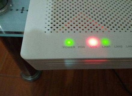

一、路由器显示los是什么意思
路由器LOS意思是:
LOS一般是红灯,它闪的话表示你的光路由接收不到光信号(正常应该是不亮的),此时建议如下:
1、拔下光纤头,用棉球清理一下光纤面,然后再插回光纤。
2、若还是不行,请检查一下你的光纤线路有没有被弯折。
3、若此时还不行,直接给电信打电话,可能是外部线路问题或光猫已损坏。

二、路由器上的los红灯闪是何含义
los是信号丧失的告警指示灯,缘由分为以下几种:
1、光纤收发器收不到网通公司发过来的光信号,可能是光纤断了;
2、网络毛病或你的光纤收发器损坏,当然假如是新装的,最有可能是接错线了;
3、室内尾纤衔接光猫接头松脱。
解决方法:
1、检查网线能否呈现问题,有没有接错;
2、联络运营商,请人来修复;
3、拔下猫上的光纤插头,用棉花蘸酒精清洁下接头,假如没有酒精棉,可找一根香烟,用过滤嘴中的纤维棉也能够。
