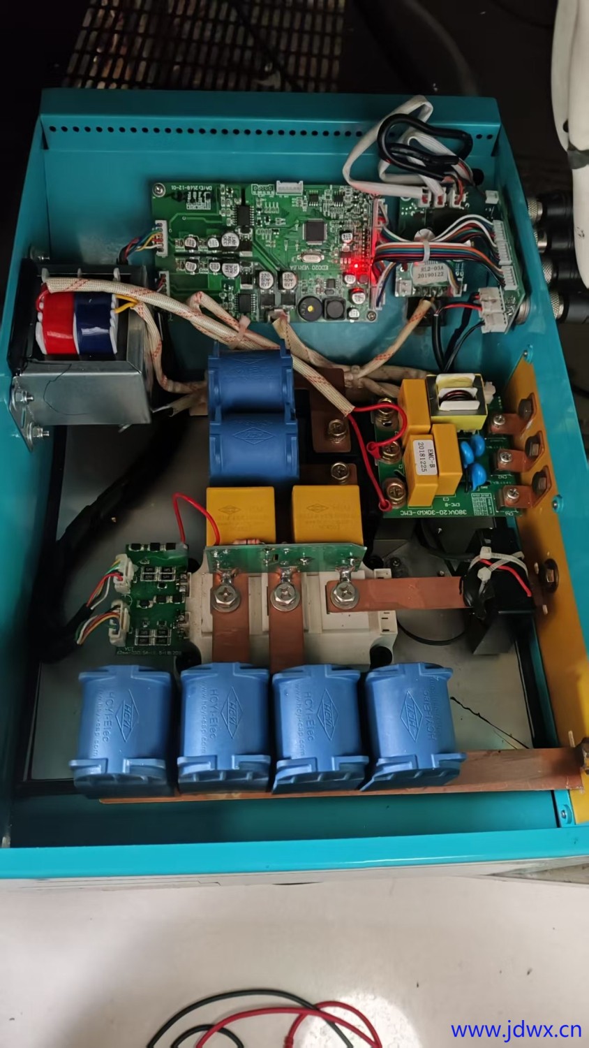

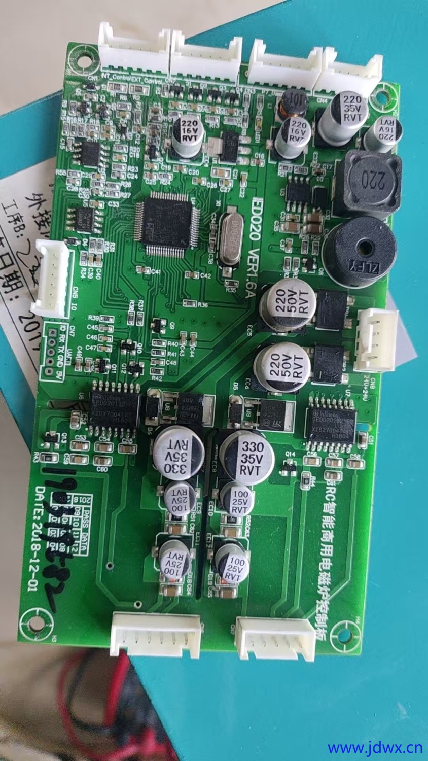

前两天 遇到一台荣创商用电磁炉 出el故障 插拔温控探头偶尔就能正常工一会 儿 ,不定时出故障  igbt不用考虑有故障  没有资料 量电源互感器直流电阻150Ω左右 高压互感器300多欧电阻  换主板依旧 后来试着测了其他机器才知道高压互感器50Ω左右才正常 果然换了该件解决问题破费周折

互感器的测试只测直流电阻值不靠谱吧,应该测试电感值才对!
