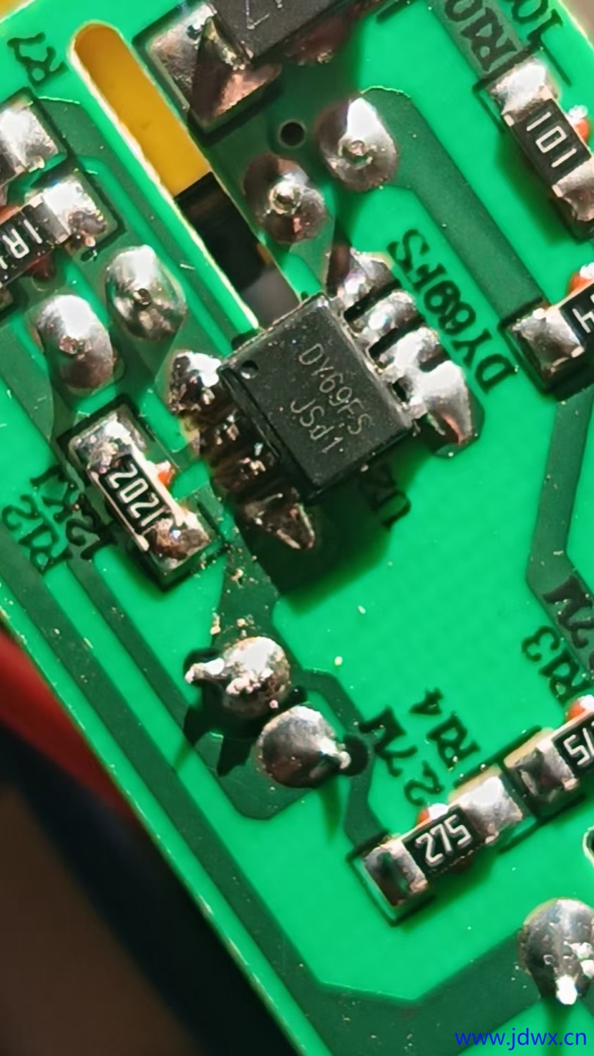

求一茶具电源芯片DY69FS代换,小家电客户出不上价,电源芯片坏了,淘宝没找到!

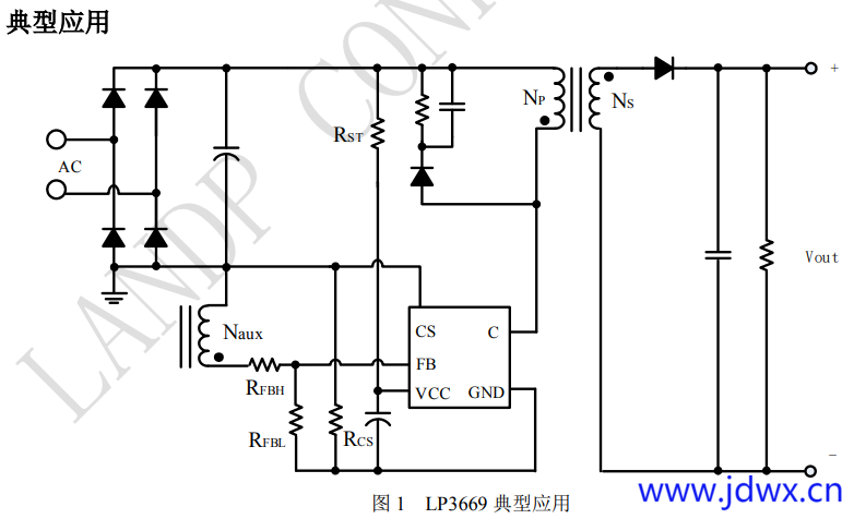

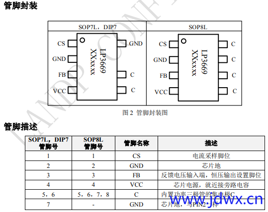

对照LP3669功能脚及应用电路图看能不能对得上:

用sop8l封装lp3669直接代换,可能有戏。

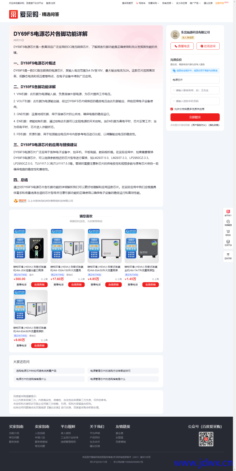

DY69FS电源芯片是一款高效且广泛应用的DC降压转换芯片,了解其各引脚功能是正确使用和充分发挥其性能的关键。
一、DY69FS电源芯片概述
DY69FS是一款DC降压转换的电源芯片,其输入电压范围为4.5V至18V,最大输出电流为2A。这款芯片因其高效率、低静态电流和低压差等特点,在电子设备中得到广泛应用。
二、DY69FS各脚功能详解
1. VIN引脚:此引脚为电源输入端,负责连接外部电源,为芯片提供工作电压。
2. VOUT引脚:此引脚为电源输出端,经过DY69FS芯片转换后的稳定电压由此引脚输出,供给后续电子设备使用。
3. GND引脚:这是地线引脚,用于连接芯片的公共地,确保电路的稳定运行。
4. EN引脚:使能控制引脚,通过控制此引脚可以实现电源的开关控制。当EN引脚为高电平时,芯片正常工作;当为低电平时,芯片进入休眠状态。
5. FB引脚:反馈引脚,用于检测输出电压并与内部参考电压进行比较,以调整输出电压的稳定性。
三、DY69FS电源芯片的应用与替换建议
DY69FS电源芯片广泛应用于各种电子设备中,如手机、平板电脑、数码相机等。在实际应用中,如果需要替换DY69FS电源芯片,可以选择参数相近的芯片型号进行替换,如LM2937-5.0、LM2937-3.3、LP2950CZ-3.3、LP2950CZ-5.0、TLV1117-3.3和TLV1117-5.0等。替换时需要注意新芯片的供电极性和规格参数与原有芯片保持一致确保电路的稳定性和兼容性。
四、总结
通过对DY69FS电源芯片各引脚功能的详细解析我们可以更好地理解和应用这款芯片。在实际应用中我们应根据具体需求和场景选择合适的芯片型号并注意引脚功能的正确使用以确保电子设备的稳定运行和高效性能。
70
1999
3987
3987
活跃会员热心会员突出贡献热心管理
发表于 2025-12-1 23:31:04 | 显示全部楼层
联华维修 发表于 2025-12-1 22:52
DY69FS电源芯片是一款高效且广泛应用的DC降压转换芯片,了解其各引脚功能是正确使用和充分发挥其性能的关键 ...
这些是3脚器件肯定是乱写一通!

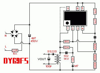

我找到一个电路图,你跑一下电路,看看是不是一样?

229

谢谢师傅回复!家里照不到代换芯片,刚脆买一块12V电源板换了,他还负责着一个12V继电器,因该是12V电源,另一个5V是经一只贴片7805获得!
