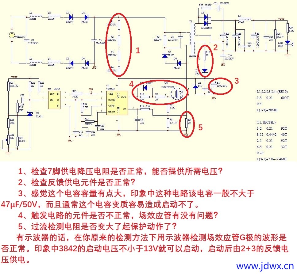

你在1楼说“查保险损坏,UC3842损坏,拆除损坏的元件,仔细测量没其他元件损坏,换了3842,和保险。”你不是换过一次UC3842吗?难道你换上去的UC3842不是你买的?

我说的拆除充电器上的3842,这个充电器是今天中午去电瓶车维修店里拿的充电器,其中有一个充电器电路板功能 是好的。我把这块板的3842拆下来,然后用我自己买的3842装在充电器板上试验。结果是我买的3842也工作正常,充电器输出电压正常。但我要修复的24V电源板用这个3842却不能启动。

检查下供电电路包括限流电阻 最好代换

不清楚你到底更换了那些元件,除了上面各位的回答外,请重点检查下图圆圈中的电路元件。如果驱动场应管损坏得严重,不排除变压器也会有问题。
用示波器检查场效应管G极波形,可先断开场效应管D极(切断通向D极的敷铜线路),然后通电检查。
吓了我一跳,看到楼主的图纸集成电路标示为“2842”,以为我人老眼花弄错了,再看标题才知道是楼主标注错了。

贴片38xx系列在网上买的器件有的就不行

把开关变压器的供电3842的7脚端绕组测量一下是否通。

UC384x系列我用得最多。当年(上世纪九十年代)我业余时间(晚上八点后)替一个开办公设备维护店的老板朋友专修各种办公设备的电源,主修复印机、传真机等设备的开关电源,曾经绘出不少这类设备的开关电源电路,多数使用到384X系列集成电路,其他的有TL494、M51977等电源控制芯片。
为了有效、快速维修这类开关电源,总结了一套利用示波器+30V可调数显直流电源(自制),通过切断通向场效应管(或者开关三极管)D(C)极供电,同时给电源输出端接入可调电源。通电后,观察触发电路波形(场效应管G及或者三极管B极),并通过调节输入电压(模拟电源输出电路)来观察波形的变化来判断前后高低压电路是否工作正常,判断故障点的可能位置。
