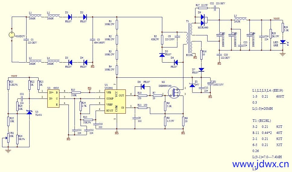

一块输出24V的电源板,UC3842驱动,原故障是无输出,查保险损坏,UC3842损坏,拆除损坏的元件,仔细测量没其他元件损坏,换了3842,和保险。然后在3842的7脚 与热地之间输入17V,3842输出正常,8脚 有5V也正常。把启动电阻短接,在300V端输入17V,电源输出24V正常。但当拆解短接线,输入220V时,3842的7 脚 始终在12-14V之间波动,就是达 不到启动电压17V。更换7脚 的电容无效,更换次级整流供电给3842 7 脚 的二极管无效。这电压到底去哪了?真奇怪 。请教各位大师,谢谢

发表于 2025-11-28 10:40:25 | 显示全部楼层
不是还有个稳压二极管吗?

发表于 2025-11-28 10:51:26 | 显示全部楼层
没有400V滤波大电解电容?

 楼主| 发表于 2025-11-28 11:55:17 | 显示全部楼层
打破沙锅问到底 发表于 2025-11-28 10:40
不是还有个稳压二极管吗?
查过了。拆下来加热测量,正常的。

 楼主| 发表于 2025-11-28 11:56:07 | 显示全部楼层
打破沙锅问到底 发表于 2025-11-28 10:51
没有400V滤波大电解电容?
这个电容拆下来用电桥测量正常的。

发表于 2025-11-28 12:00:28 | 显示全部楼层
江中维修 发表于 2025-11-28 11:55
查过了。拆下来加热测量,正常的。
开关变压器初级那几个元件查一查换一换试试。

发表于 2025-11-28 12:01:13 | 显示全部楼层
江中维修 发表于 2025-11-28 11:56
这个电容拆下来用电桥测量正常的。
为什么电路图中没有?

 楼主| 发表于 2025-11-28 13:19:02 | 显示全部楼层
刚刚去电瓶车维修店找了几个充电器回来,其中有一个是好的,只是输出线半路断了充不了电。我测了一下,启动电阻是200K的,拆除功率管10N600,然后测量启动电压也是12-14V波动。3842启动电压不是17V吗?难道我又买到假货?

 楼主| 发表于 2025-11-28 13:40:54 | 显示全部楼层
对不起,画漏了

 楼主| 发表于 2025-11-28 13:57:31 | 显示全部楼层
我把电瓶车充电器的3842拆除,换上我买的3842,充电器竟然 工作正常了。证明3842是好的。
