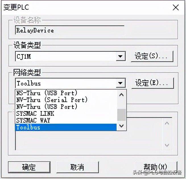

第一步,创建本地IO表。

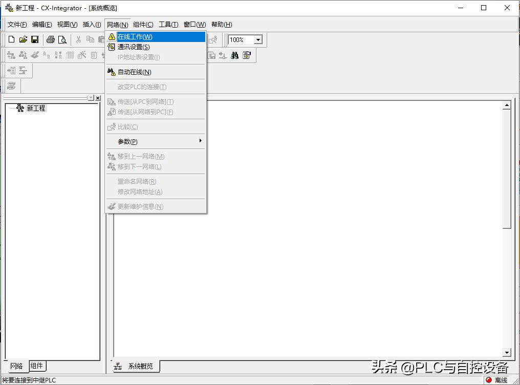

打开CX-Integrator软件,新建一个工程,在网络菜单下,选择“通信设置”,设置目标PLC的类型和网络类型。
设备类型设定为“CJ1M”,旁边按钮设定CPU的类型;网络类型设定为“Toolbus”,旁边按钮设定通信的端口和波特率。

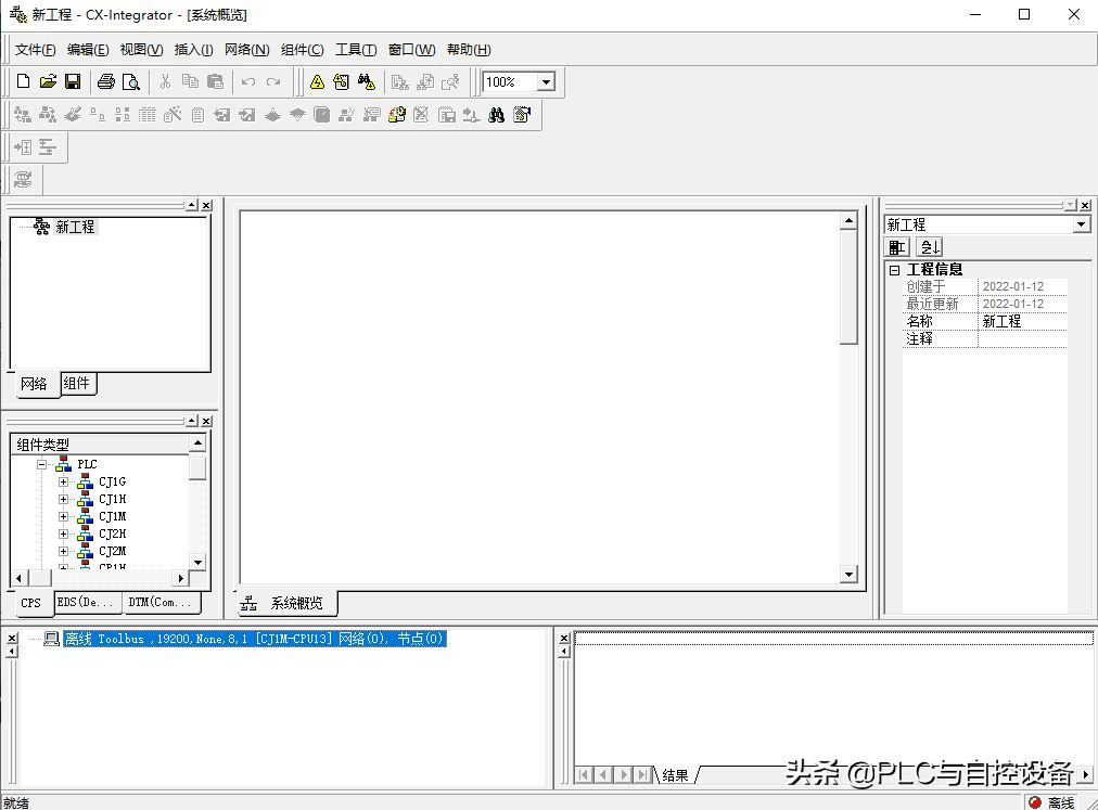

在网络菜单下,选择“在线工作”,来建立上位机和PLC之间的通信。
建立了通信之后,右击该PLC链接,选择“模式设置”,设置为编辑模式。然后右击该PLC链接,选择“IO表”,即可打开该PLC机架上的IO表。
在PLC的IO表编辑窗口,点击“选项”菜单下的“创建”,一直点击“确认”,最后即创建该PLC的IO表成功(读取现有PLC网络上硬件的IO表)。
