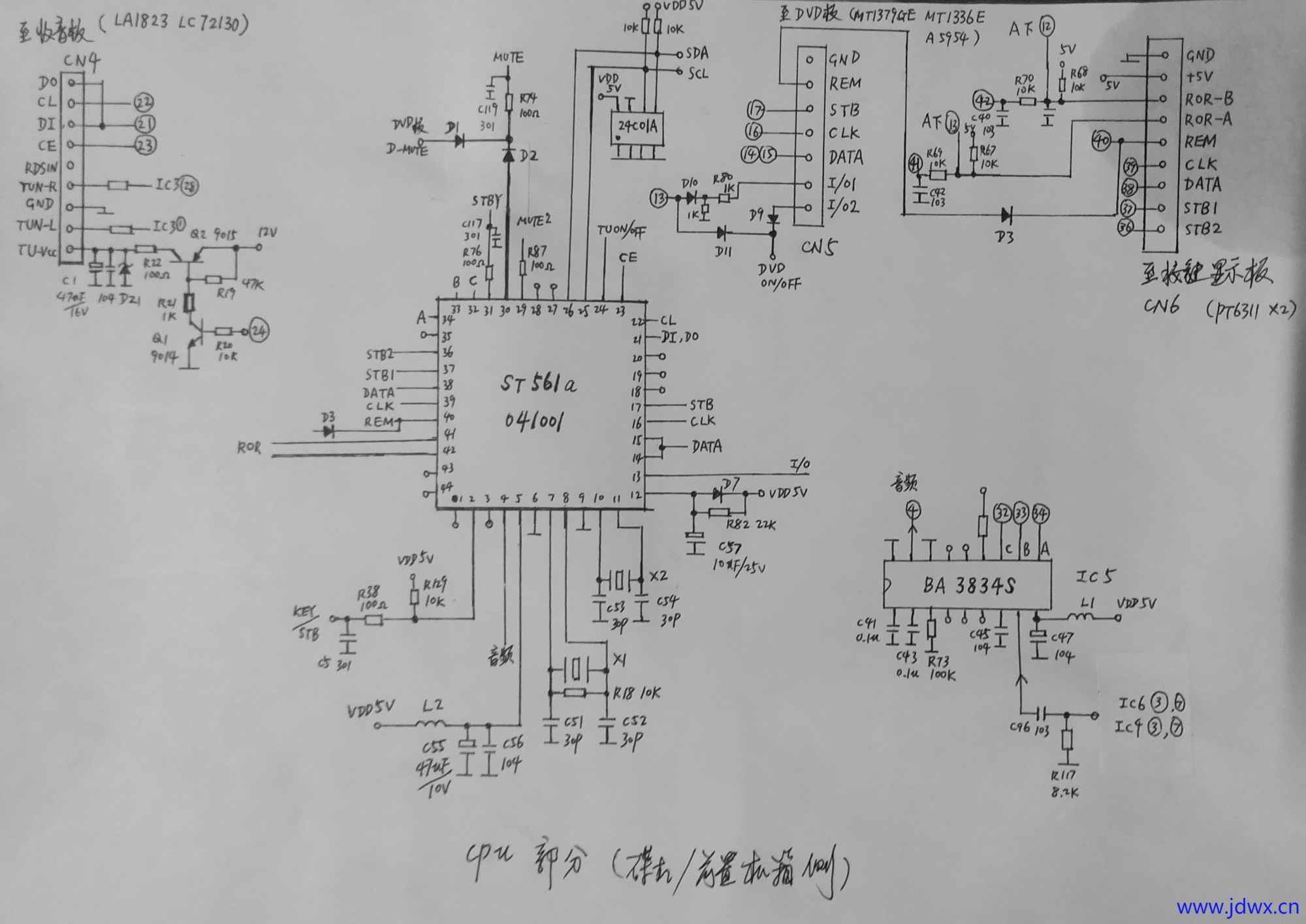

发表于 2025-11-27 18:33:14 | 显示全部楼层 |阅读模式

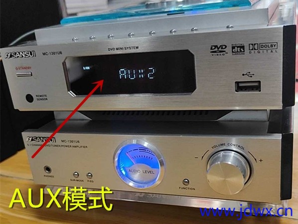

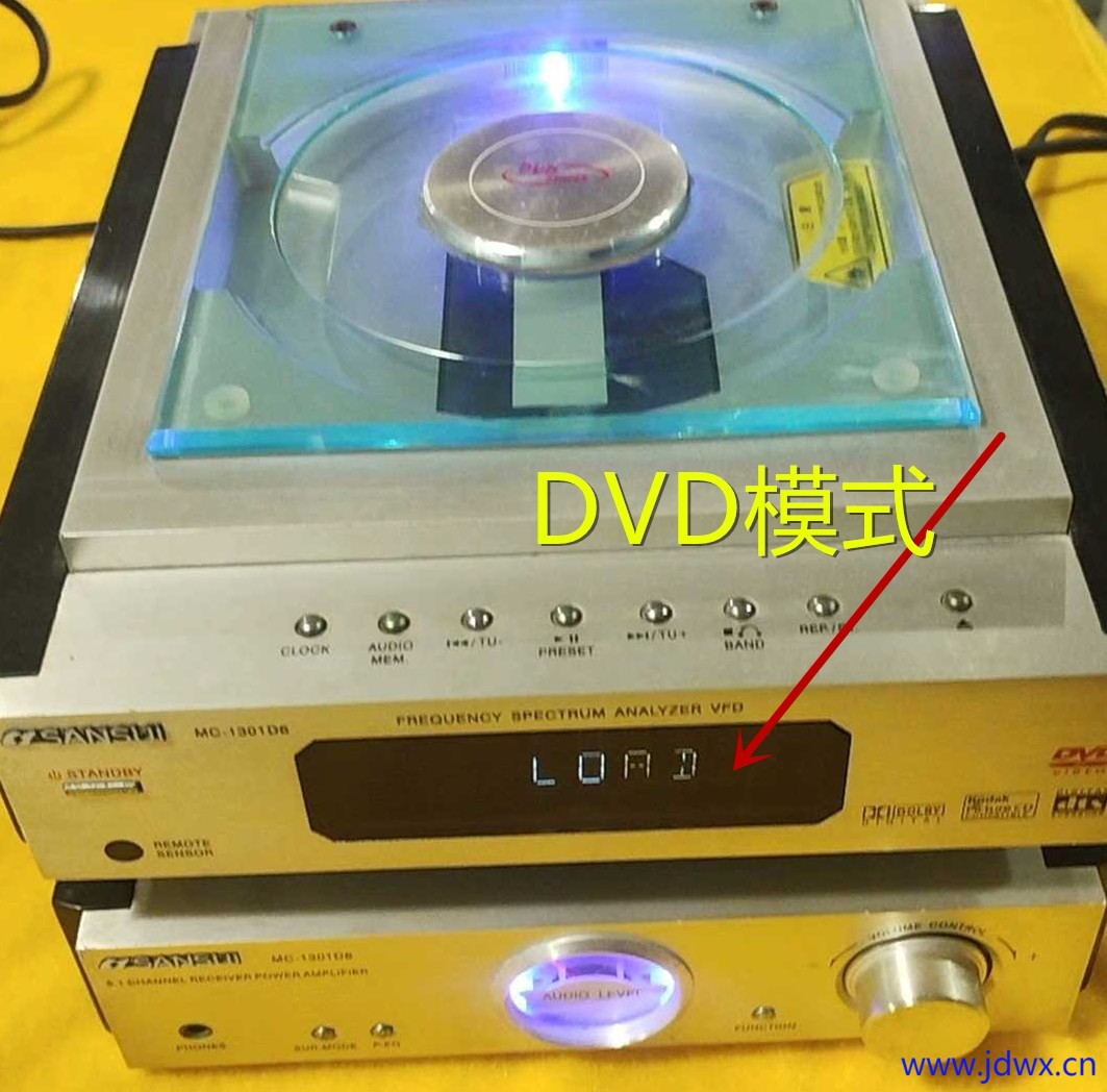

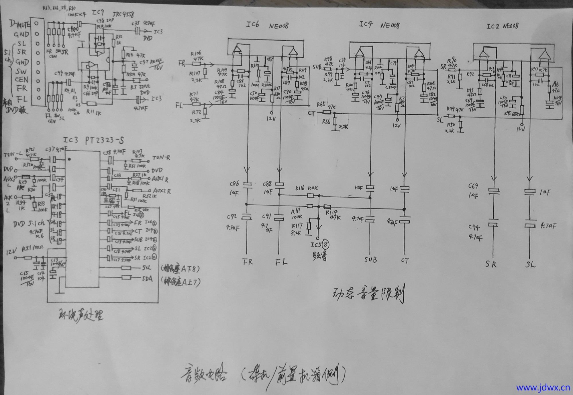

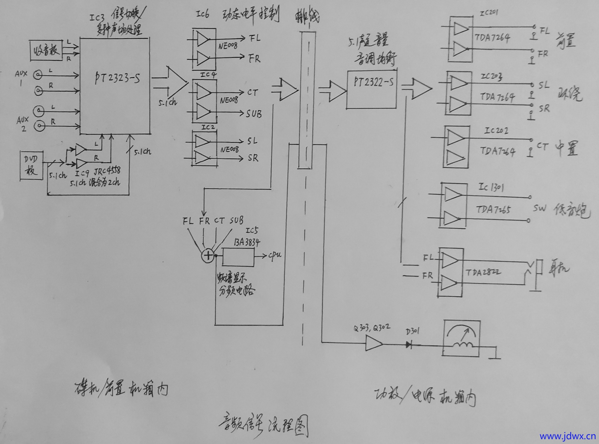

1 Screenshot_20251121_012845.jpg 一台山水MC1301D6迷你型2分体组合音响:接通电源,VFD显示屏显示待机字符,但是按机器面板电源按键或遥控器电源按键均无法开机。
拆开机器检查:电源按键正常。CPU5脚供电电压5V正常,12脚复位功能正常。晶振X1,X2电压正常。怀疑音响有保护电路信号反馈给CPU,使得整机保护不开机。

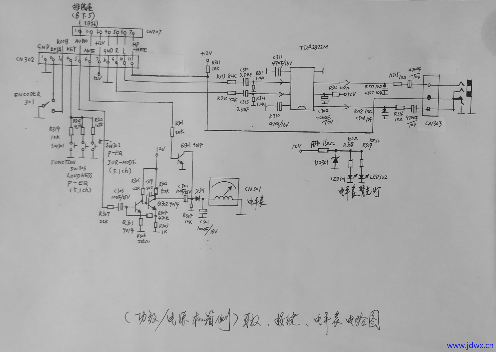

实测该机整机电路(如附图所示),并未发现有保护电路信号加到CPU。查看到CPU5脚供电脚外接滤波电容C55 47uf电解电容靠近发热元件,该电容略有难以察觉的鼓包,怀疑该电容老化。将该电容用100UF新电容代换。按机器面板电源按键,机器VFD显示屏显示恢复正常。试听机器的DVD,收音,AUX等功能,机器的5.1声道输出声音已完全正常。 2 1763023344398.jpg 3 1763023423736.jpg 4 1763023394833.jpg 5 1762882846274.jpg
小结CPU5脚供电脚与VDD 5V端之间有L2退耦隔离,设计原意是防止CPU工作时产生的杂波干扰其他电路,但是由于C55滤波电容的老化,反而使得CPU的供电端淹没在自身工作产生的杂波中,造成CPU不能使得机器正常开机。

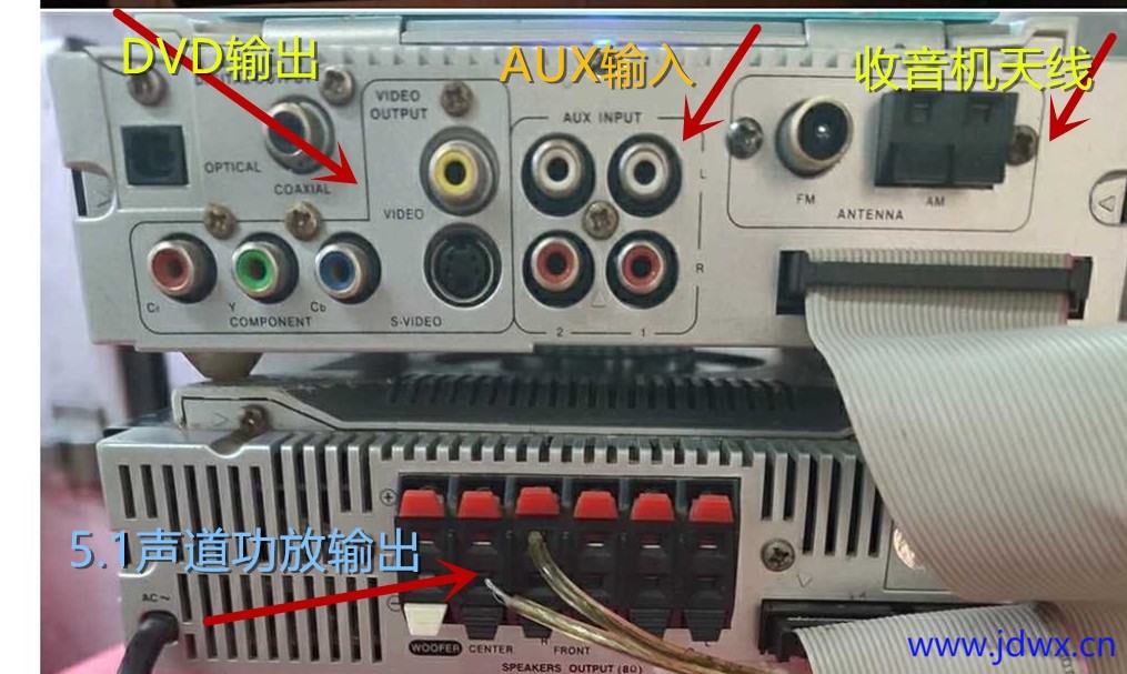

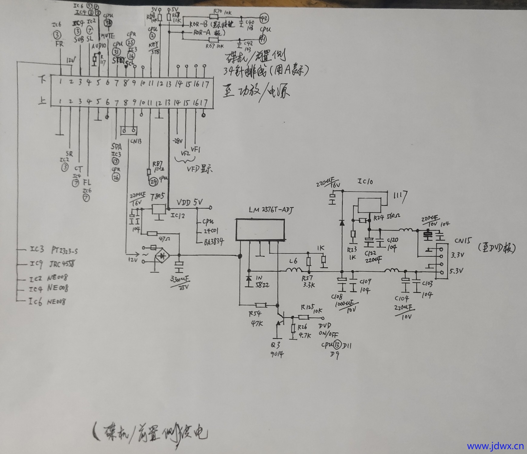

音频信号 7 IMG_20251127_160110.jpg 10 IMG_20251127_160248.jpg 11 IMG_20251127_160335.jpg 12 IMG_20251127_160350.jpg
DVD板来的5.1CH AC3信号输入IC3 PT23235-10脚,5.1CH信号也经过IC9 JRC4558混合为2声道信号,输入IC3 PT2323227脚。收音板来的信号输入IC3 PT2323128脚。AUX1信号输入IC3 PT2323326脚。AUX2信号输入IC3 PT2323425脚。
IC3 PT2323I2C15,16脚与CPU ST561A2526脚相连。在CPU控制下,IC3 PT232317-22脚输出AC3或由IC3 PT2323合成的多种环绕声场5.1CH信号。

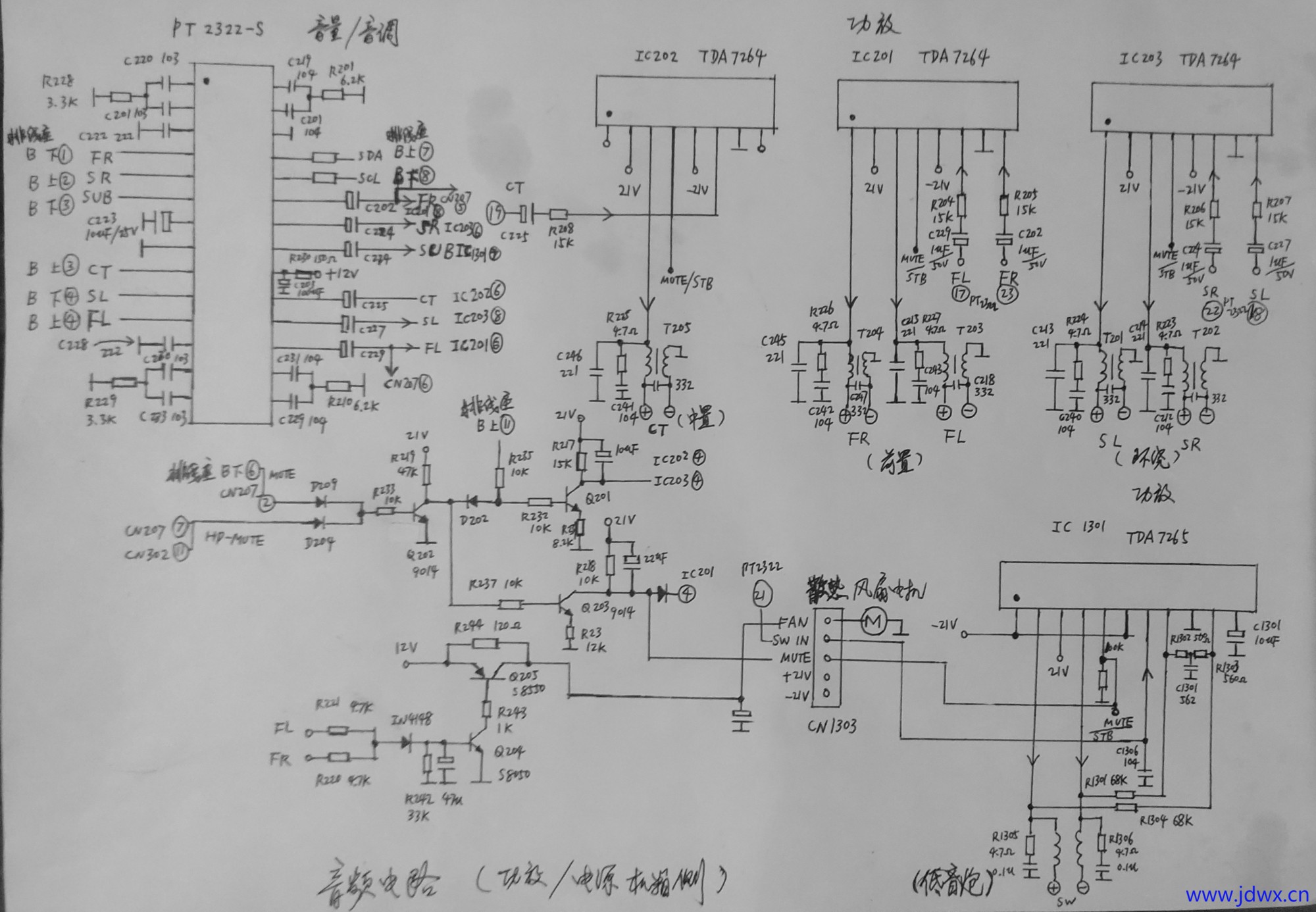

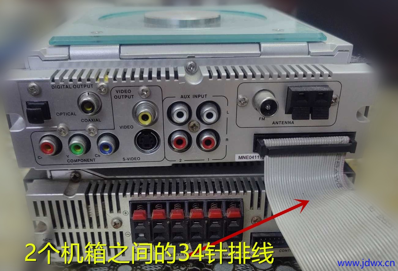

5.1CH信号输入IC2,IC4,IC6 NE008电路进行动态音量限制,以降低功放大音量时的削波失真。IC2,IC4,IC6 NE008电路输出的5.1CH信号经过跨接在2个机箱之间的34针排线的上234脚,下134脚输入PT232245691011脚,PT2322I2C24,25脚经过机箱之间34针排线的上7脚,下8脚与CPU ST561A2526脚相连。PT232217,18,19,21,22,23脚输出5.1CH信号的音量,音调,均衡受CPU控制。PT232217,18,19,21,22,23脚输出的信号输入IC201,IC202,IC203 TDA7264功放电路输出FL,FR,CT,SL,SR信号推动5路扬声器发声。也输入IC1301 TDA7265功放电路输出SW信号推动低音炮扬声器发声。
PT23221723脚输出的LR信号也输入功放机箱的面板上耳机功放TDA2822,推动耳机发声。

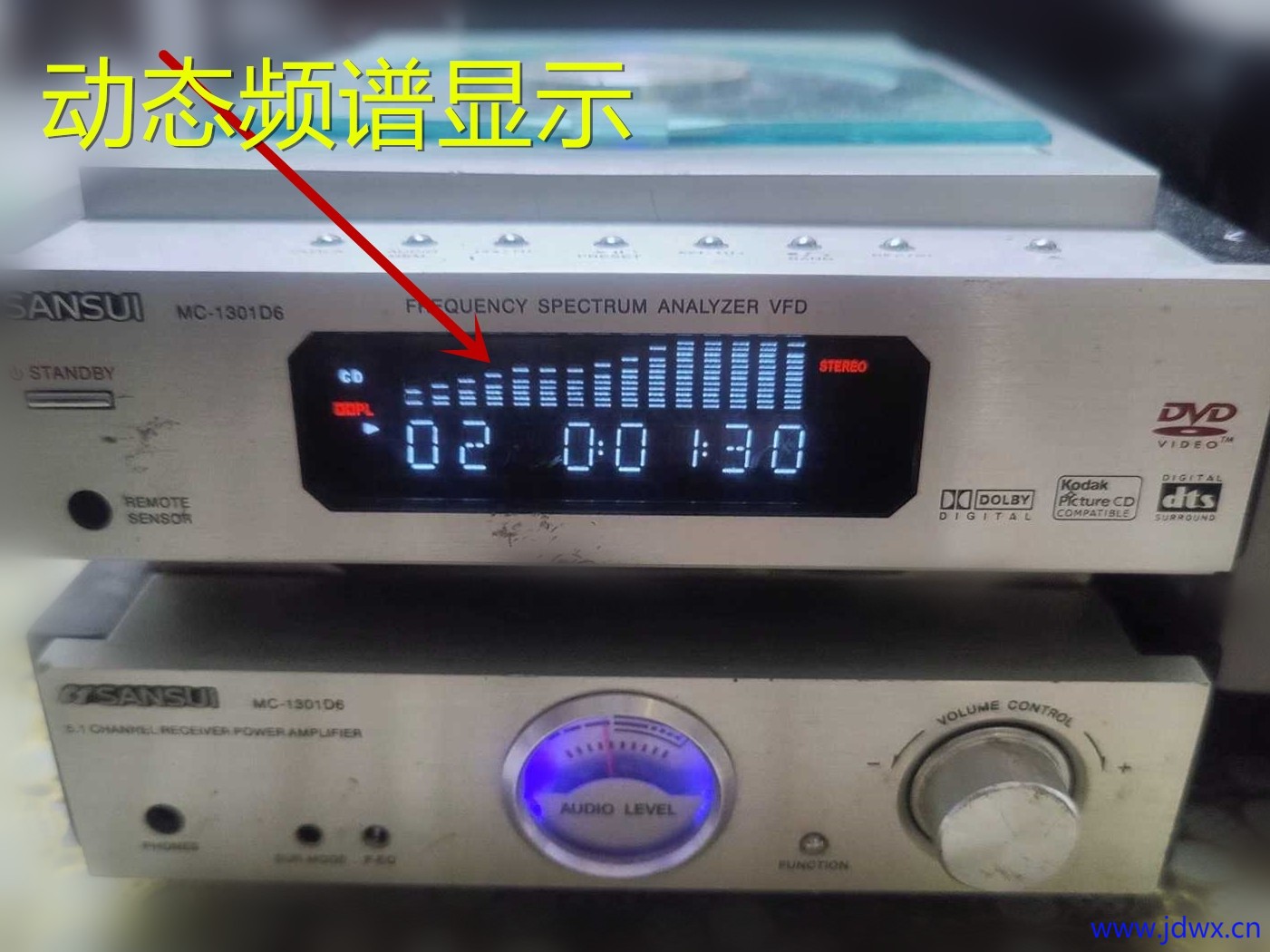

IC2,IC4,IC6 NE008电路输出信号其中的FL,FR,CT,SUB信号混合后输入IC5 BA3834S8脚内分频,分频后的音频频谱信号输入CPU4脚,CPU控制碟机机箱的按键显示面板上VFD显示屏显示动态频谱信号。其中的FL,FR,CT,SUB信号混合后还经过机箱之间34针排线的下5脚与功放机箱的面板上Q303,Q302,D301相连,Q303,Q302,D301推动电平表指针指示音量大小。
FL,FR音频信号整流滤波后控制Q204改变Q205送到散热风扇电机上的工作电压,音量越大,风扇转速越高。

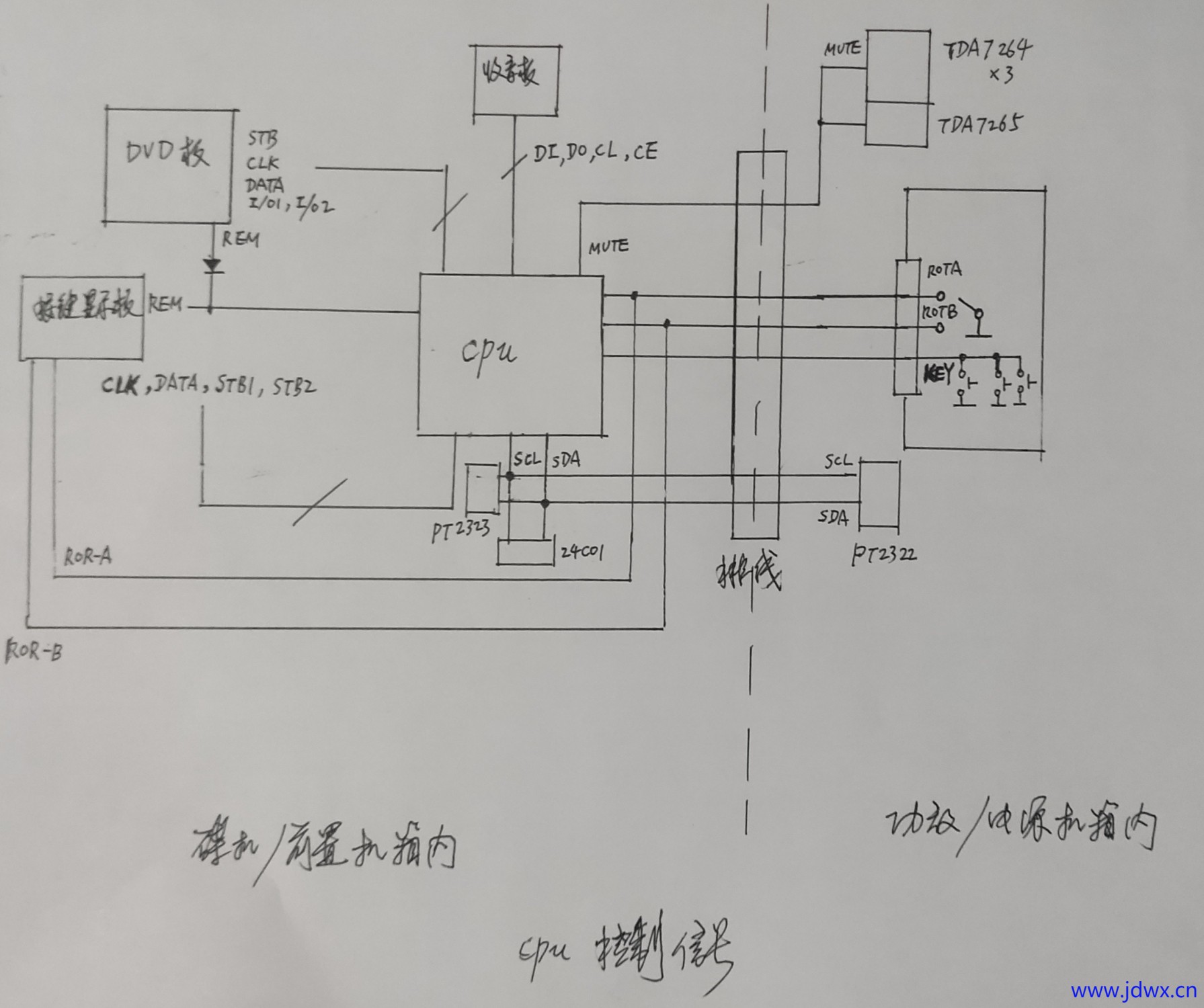

15 IMG_20251127_160427.jpg CPU控制信号:
收音板的DO,DI,CL,CE脚与CPU的21,22,23脚相连。
DVD板的REM,STB,CLK,DATA,I/O脚与CPU的13,14,15,16,17,40脚相连。
碟机机箱的按键显示板的ROR-B,ROR-A,REM,CLK,DATA,STB1,STB2脚与CPU的36,37,38,39,40,41,42脚相连。
功放机箱的面板的KEY脚通过跨接在机箱之间的34针排线的下11脚与CPU的2脚相连。功放机箱的面板的ROT-A,ROT-B脚通过跨接在机箱之间的34针排线的下12,13脚与CPU的41,42脚相连。
频谱信号分频芯片BA3834的控制脚10,11,12脚与CPU的32,33,34相连。
功放静噪三极管Q201,Q202,Q203通过跨接在机箱之间的34针排线的上11脚与CPU的29脚相连;通过跨接在机箱之间的34针排线的下6脚与CPU的30脚相连。
IC3 PT2323的I2C脚15,16脚与CPU ST561A的25,26脚相连。PT2322的I2C脚24,25脚经过机箱之间34针排线的上7脚,下8脚与CPU ST561A的25,26脚相连。

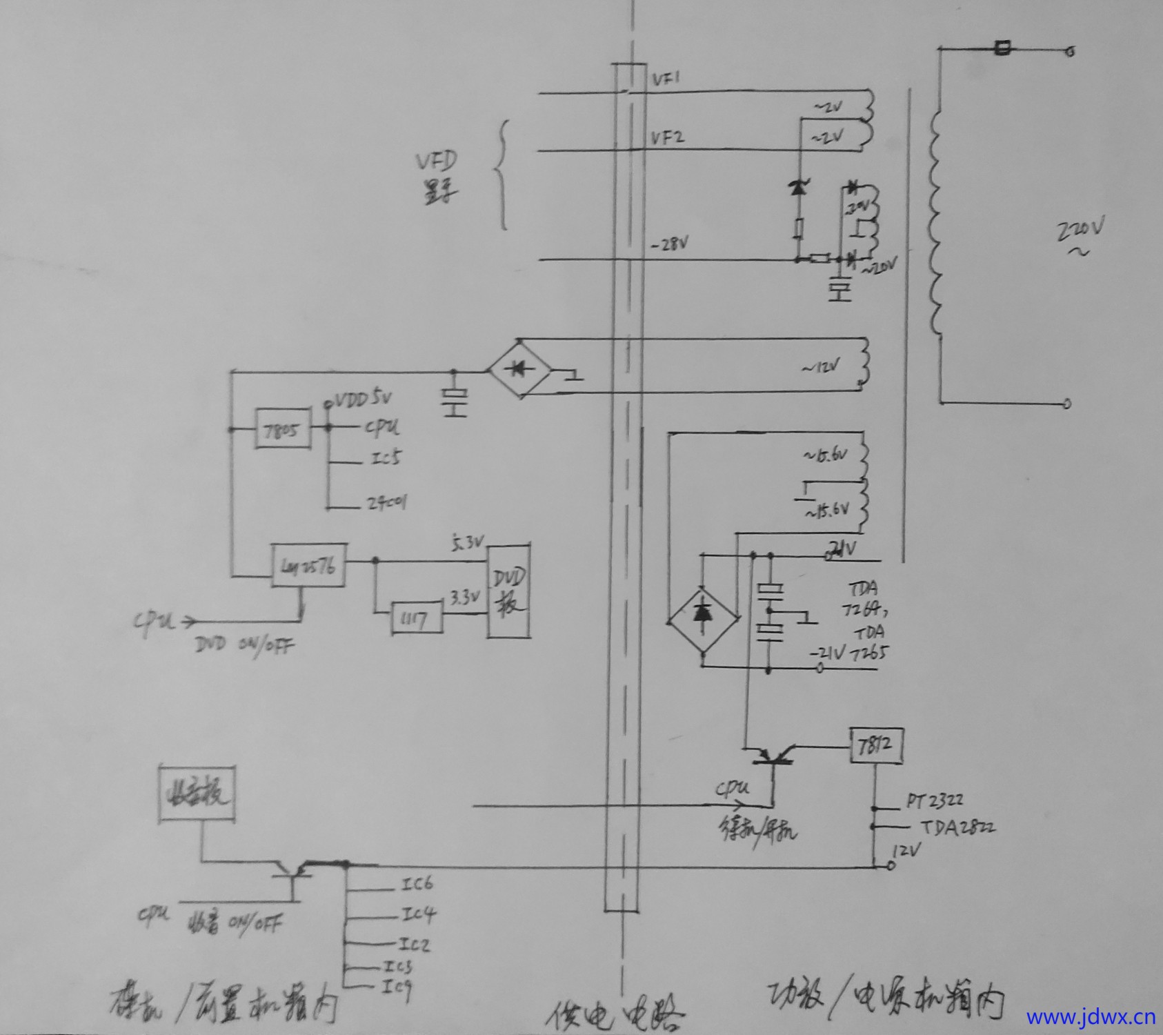

供电电路:
该音响的电源变压器在功放机箱内:

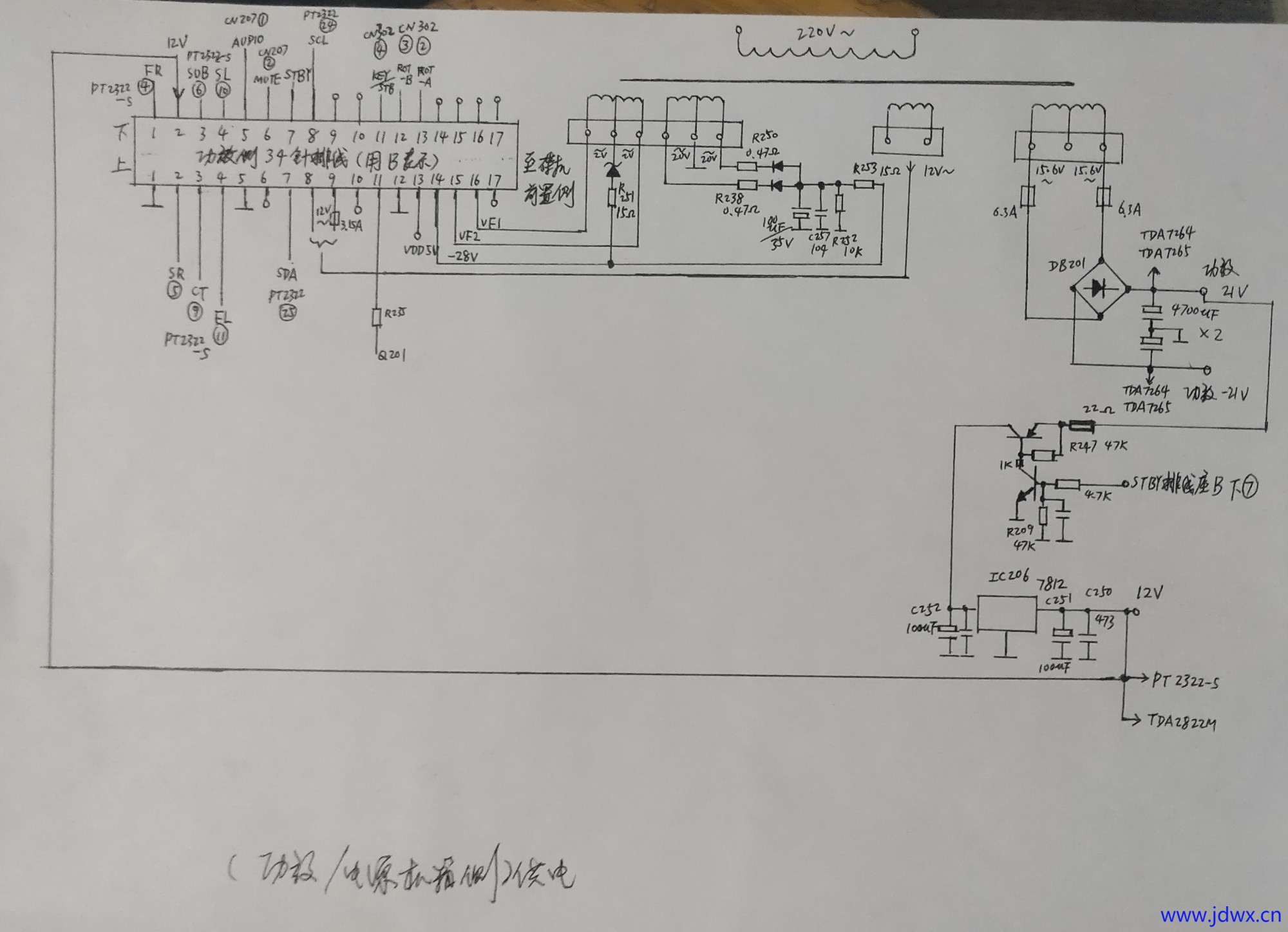

交流双2V,双20V绕组,经过整流滤波,再经过机箱之间34针排线的上14,15,16脚为碟机机箱内VFD显示电路提供VF1,VF2, -28V电压。
交流12V绕组,经过机箱之间34针排线的上8,9脚输入碟机机箱内,整流滤波后,经7805稳压输出VDD 5V,为CPU,24C01,BA3834供电。经过LM2576稳压输出5.3v,再经过1117稳压输出3.3V,供应DVD板,DVD供电的开关由CPU的13脚控制。
交流双15.6V绕组,整流滤波后,输出正负21V,供应功放芯片TDA7264,TDA7265。21V经过开机/待机开关控制,该开关管经过机箱之间34针排线的下7脚由碟机机箱内的CPU的31脚控制。受控21V再经过7812稳压输出12V,供应功放机箱内的PT2322和TDA2822。该12V电压经过机箱之间34针排线的下2脚脚为碟机机箱内的NE008,PT2323,JRC4558芯片供电。12V经过收音开关控制管给收音板供电,该开关管由碟机机箱内CPU的24脚控制。
