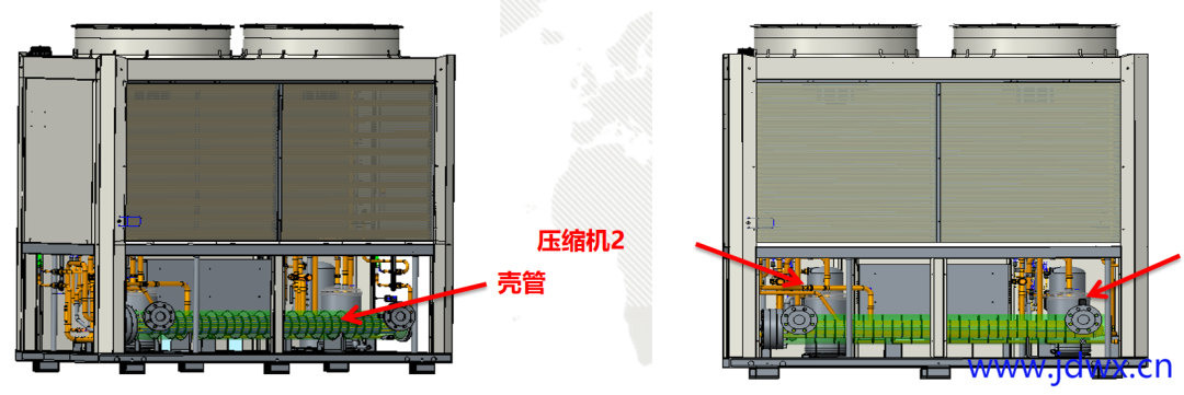

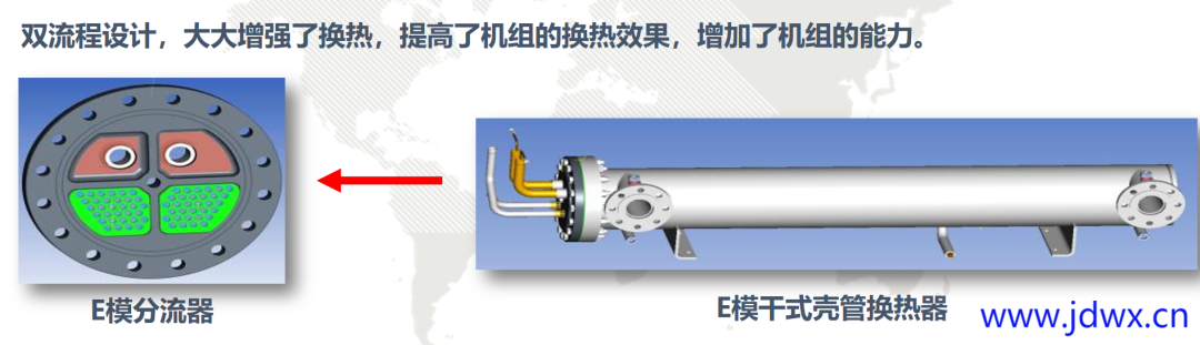

干式蒸发器(多为套管式):制冷剂在铜管内流动,循环水在管外循环,管子多为 U 型或多流程设计,制冷剂能一次性完全汽化,充注量仅为其他类型的 30%

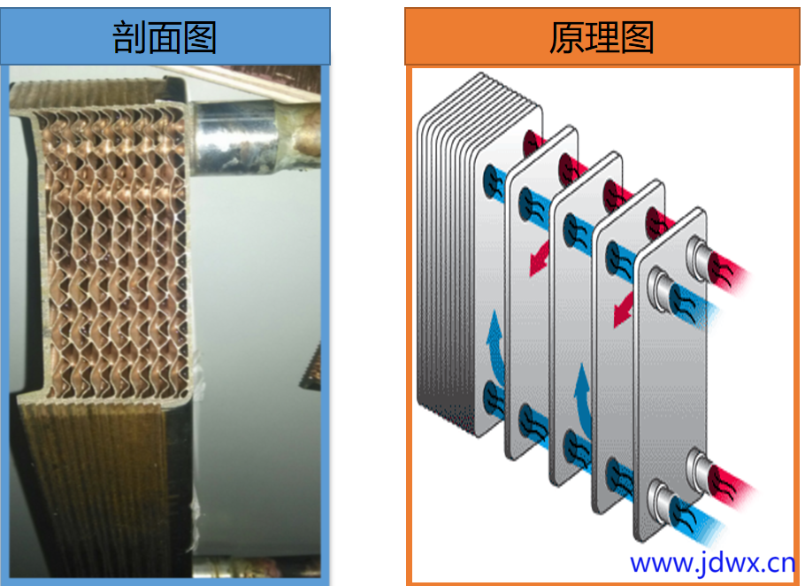

板式换热器:由多层波纹金属板叠加而成,板间间隙仅 2-3mm,制冷剂和循环水在板两侧逆向流动,靠强烈扰动强化换热。
没有统一标准的核心原因很简单:应用场景差异太大!北方极寒、硬水环境和南方湿热、软水场景,对蒸发器的抗冻、抗结垢、体积要求完全不同,单一标准无法适配所有需求。
正面 PK:干式蒸发器 vs 板式换热器,优缺点一目了然干式蒸发器(格力、美的等大厂首选)
核心优点:稳字当头,适配性拉满
1.抗冻抗造,北方友好:采用≥1.0mm 厚的紫铜管(优质款达 1.5mm),-35℃极寒天气也不会冻裂(不放水,没有防冻液的除外),不用额外装电伴热,北方采暖场景闭眼选;
2.抗结垢易维护:水流通道≥10mm,北方硬水、高浊度水也不易堵塞,清洗时不用拆机器,高压水枪冲 20 分钟就能搞定,维护成本极低;
3.成本可控,供应链成熟:格力、美的依托国内完善的铜管供应链,制造成本比板式低 15%-20%,能满足下沉市场的成本需求;
4.回油顺畅更稳定:制冷剂在管内完全汽化,不易积油,不用额外设计复杂回油系统,机组运行故障率低。
核心缺点:效率和体积有短板
1.换热效率上限低:制冷剂仅润湿 30% 的管壁,换热系数约 900-1200W/(㎡・℃),同工况下能耗比板式略高;
2.体积偏大:同换热能力下,体积是板式的 3 倍左右,需要更大的设备安装空间;
3.大型机组适配有限:在 120kW 以上的大型商用场景,能效优势不如板式明显。

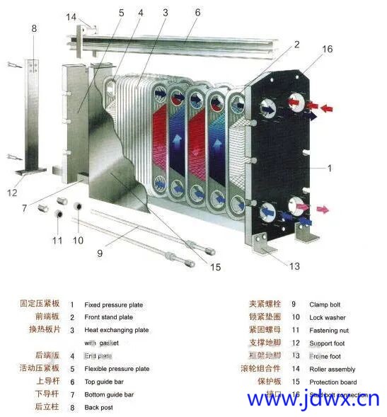

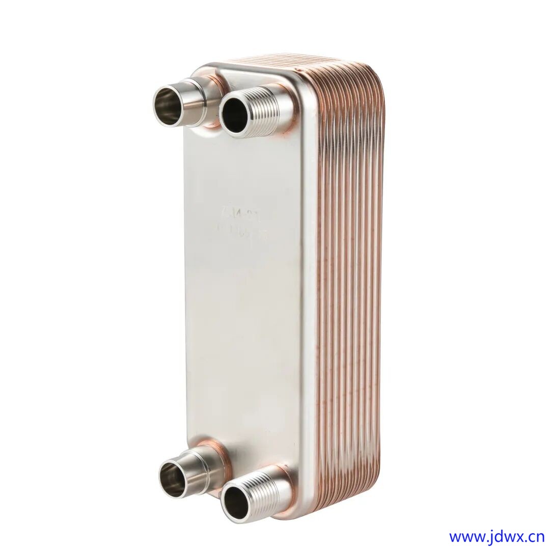

板式换热器(商用高端场景新宠)
核心优点:高效紧凑,节能突出
1.换热效率天花板:波纹板设计让流体强烈扰动,换热系数达 1800-2400W/(㎡・℃),是干式的 2 倍,小型机组能提升蒸发温度 1.5-2℃,运行能耗低 12%
2.体积小巧省空间:同换热能力下体积仅为干式的 1/3,特别适合写字楼、酒店等空间紧张的商用场景;
3.温控精准:换热均匀性好,出水温度波动小,适合对温度敏感的场所(如实验室、精密车间);
4.回油性能优:流道设计不易积油,小型机组运行更稳定。
8db1f55e6c36fbf2eb64601b8dfe36e0.png 核心缺点:娇贵难养,场景受限
1.抗结垢差,清洗麻烦:板间间隙仅 2-3mm,硬水地区极易堵塞,每次清洗都要拆板,单次人工费就要 200-300 元,一年得洗 2-3 次;
2.抗冻抗腐蚀弱:普通不锈钢板在 - 25℃以下易冻裂,沿海高盐地区还容易生锈,想解决就得选钛板款,成本直接高 30%
3.适配场景窄:仅适合水质好(软水)、负荷大、无低温环境的商用场景,家用或北方场景慎选;
4.寿命较短:设计寿命 8-10 年,比干式的 10-15 年短,长期使用更换成本更高。
