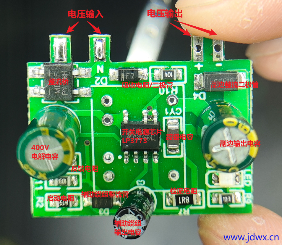

最近在学习反激电源,尤其是这种超宽压式的反激电源,我在找有没有合适的方案适合我(便宜,超宽压,功率不需要太大,多路输出)。所以我也在某宝搜罗的一些简单的模块,凑着看看电路方案。如果有合适的方案请call钳工,感激不尽!

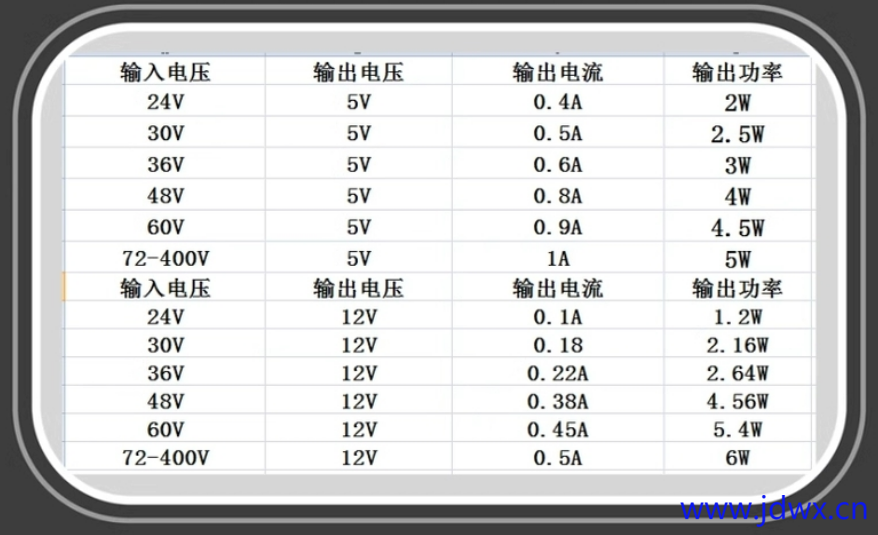

本期分享的就是我在某宝花了10元淘来的反激电源模块。参数如下:

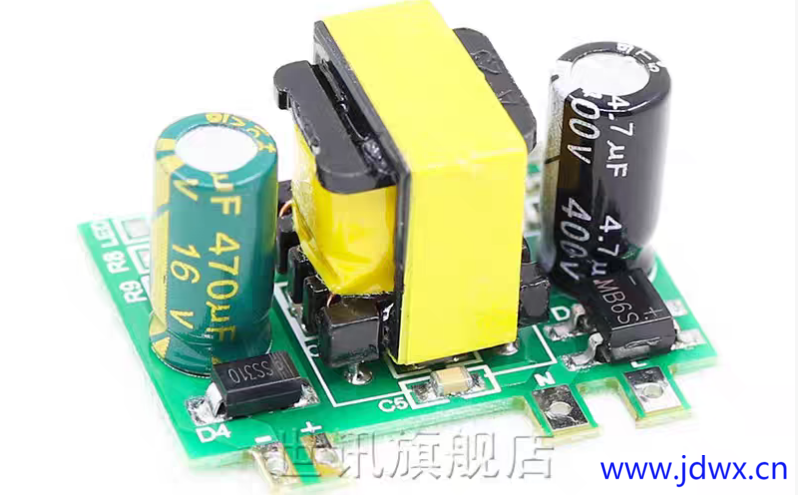

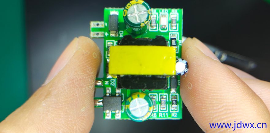

17ff8cfdedb0b323e8b18867a929ed7b.png 然后我到手没有实测功率和输出电压纹波等等,我只是看一下电路方案。十块钱的东西我也不指望他性能多优秀,炸了都夸响。电路收到实物图如下,可以看到还是很小的这个模块:

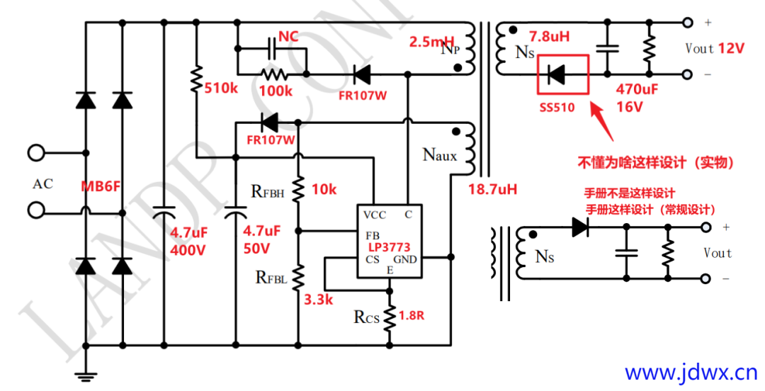

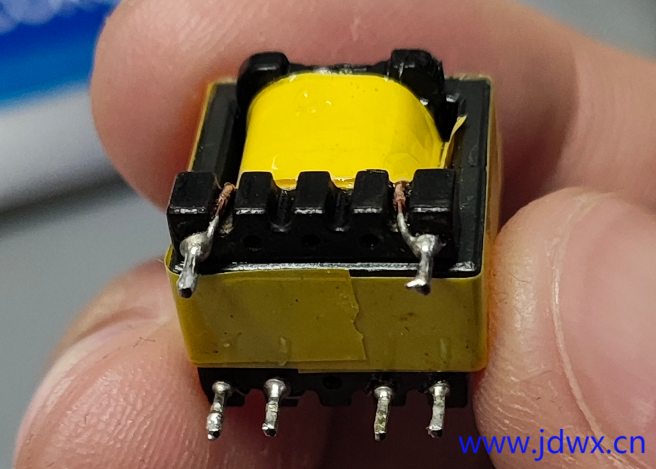

99ff6433373b4a18dbb7c32f84f042da.png 然后从正面只看到了整流管和电解电容,并没有看到开关电源芯片,难道这是什么黑魔法吗?然后把变压器拆下来然后仔细一看哈哈,原来开关电源芯片原来在变压器下面。大致电路如下所示,整流桥选取的是MB6F,开关电源选择的是LP3773,采用的是原边反馈的方式(没有光耦和431哦):
9156722826da0ab9157768a0afa22a8c.png 然后也拿我的电桥镊子测量了一下变压器,变压器的电感量写在下面的大致原理图上吧,副边整流设计的挺奇怪的,没见过这样设计的,一般都是手册中的标准设计,类似下面标注的:
efe11056749a121ded13ecec67172035.png 变压器我也不懂怎么设计的,所以我也不太清楚匝比和线径,看不太出来。看原边的感量还是很大的,都2.5mH了。懂变压器的朋友也可以留言说说这种设计是不是有什么讲究。总共变压器我能测到的就是:原边绕组2.5mH,副边绕组7.8uH,辅助绕组18.7uH。
8269055c3552cfc56019b37da284e166.png 这个设计怎么说呢,我感觉就完全是玩具级别的(启动电阻就一个0805,我感觉电阻耐压是超规格的),一些安规间距也基本没有满足。总之就是看个方案,学习一下这种超宽压输入的反激电源设计吧。各位懂电源的朋友也可以评论一下这个电源模块设计的怎么样?电源真是一门学问,看的头疼。。。那一堆公式真是搞不明白。。。最后也即将迎接2026年,卖仪器设备的刘工也安排了十个2026年的日历可以免费邮寄给想要的朋友,前十位哦(评论区留言:我想要日历)。日历上的照片还是蛮好看的,刘工说是他的老板旅行的时候拍摄的。下图为日历中的照片,此处鸣谢二师兄(刘工的老板),二师兄下次旅游缺不缺吉祥物,可以把我带上吗哈哈。
