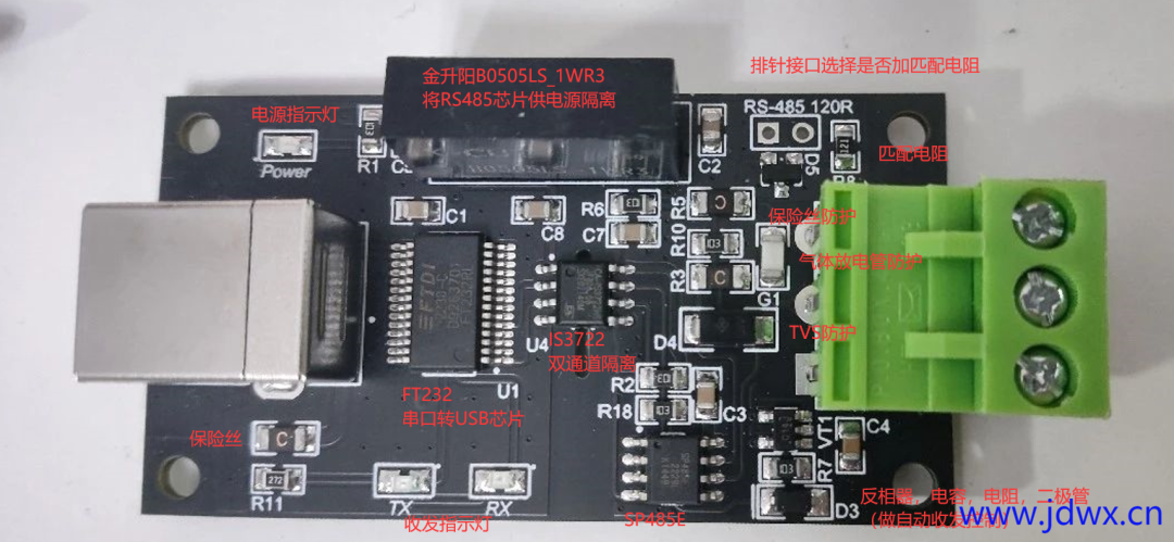

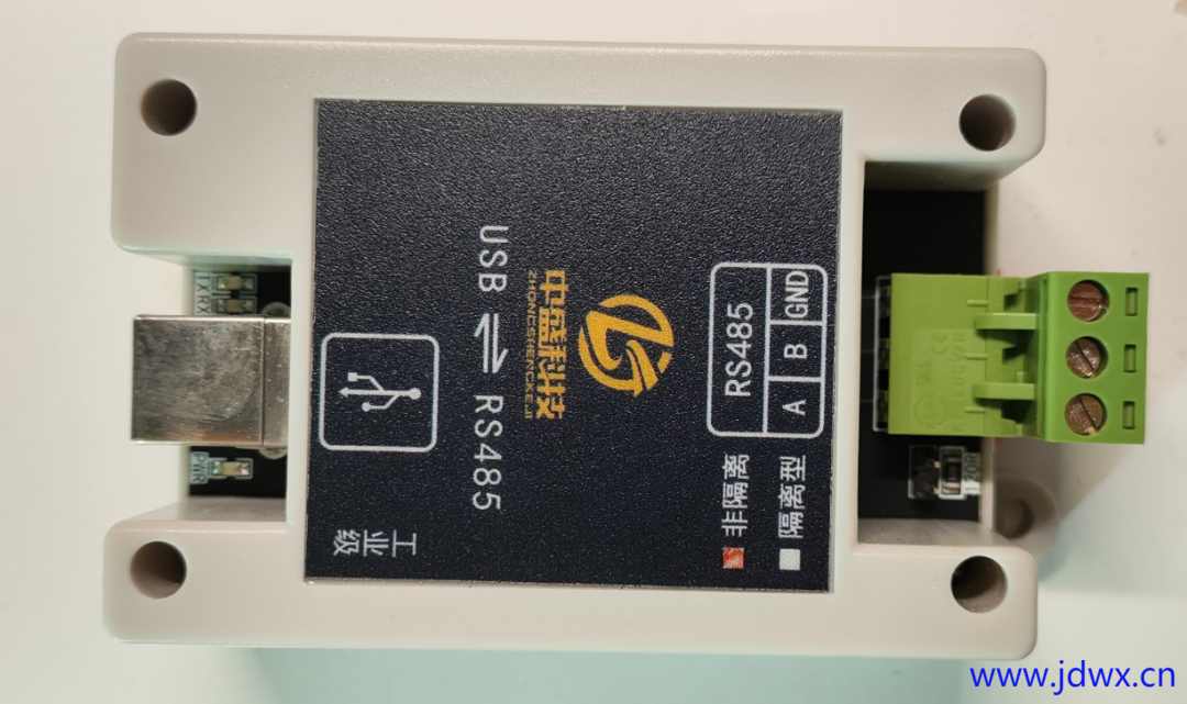

之前有分析过一款隔离型的USB转RS485的转换器,价格大概是40块钱左右,分析的模块的产品图如下所示:

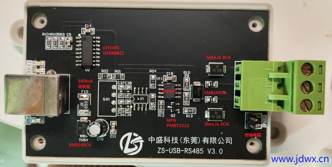

本期要分享的是另一款USB转RS485的转换器,价格大概是20块钱左右,本期就分析一下这个转换器的电路方案。模块照片如下所示:
ade4a128621dba953aa953e651d6f4d1.png 可以看到我们购买的是一款非隔离式的USB转RS485的转换器,然后扭开四周的螺丝,可以看到电路板就出来了,整体的布局还是非常空旷。这个模块可以再做的小一些,目前还是挺大的。其中USB转串口的芯片采用的是南京沁恒的CH340C,RS485芯片采用的是矽朋微的SSP485,然后共模防护的TVS管选取的是SMAJ6.5CA,差模防护采用的是SMBJ40CA(我记得之前拆的差模防护都没有用这么大的管子,这个SMBJ40CA钳位电压都40V往上了,感觉选取的不是很合理)。

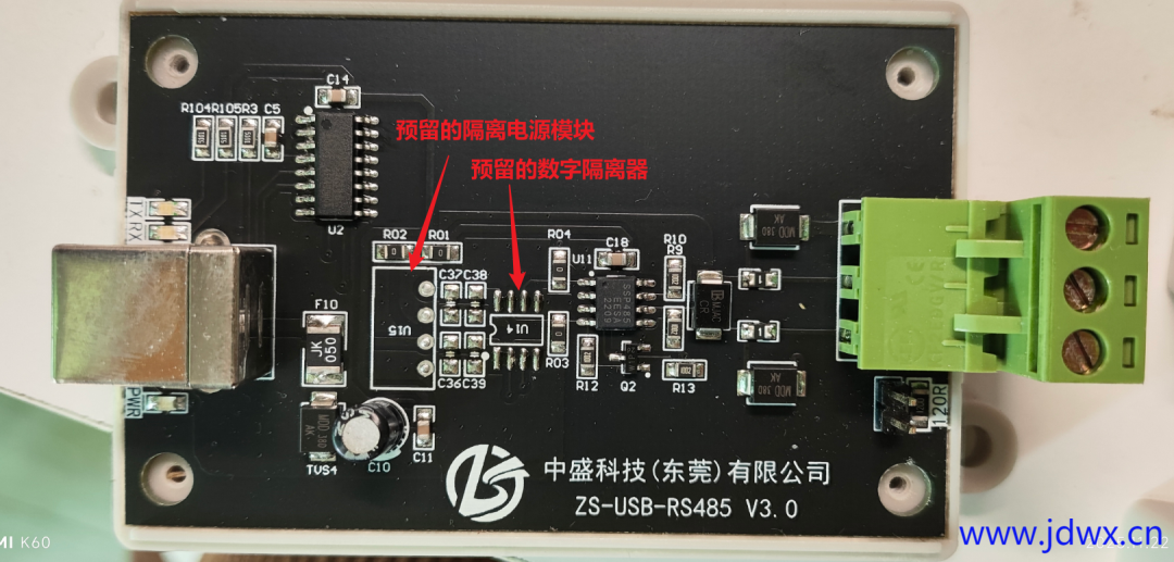

c5cc7b5cfd685bb122e501f07ac182f6.png 可以看到在PCB上有个三极管Q2,型号为PMBT2222,所以这个转换器采用的是自收发的逻辑,电路大致如下所示,其自收发逻辑与反相器类似,点击下图可以看之前发布的反相器自收发逻辑分析: fe5dac2846ebe34823f0f1d22ce912ed.png 然后在PCB上看到了有预留隔离电源以及数字隔离器的位置,这个还是挺有意思的,只需要控制BOM便可以控制最终产品是隔离/非隔离型。也可以自己焊接升级哈哈(买个隔离电源再买个数字隔离器,就可以升级为隔离型的,隔离型的卖40块钱)

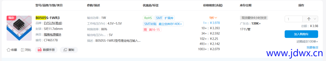

fc958d1c459c1b2adff0507aabe2499a.png 这个电源模块估计是类似B0505之类的,大概3元左右:

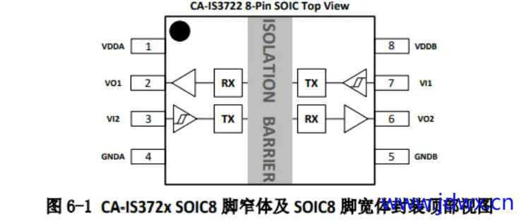

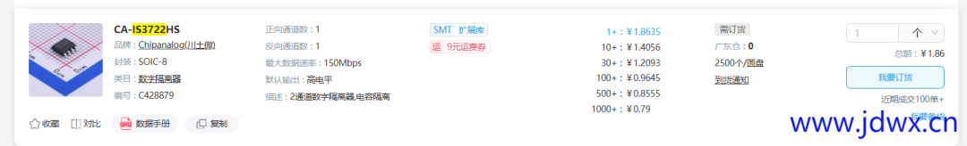

e6b356c7164fde52611a50e6a6dbb772.png 数字隔离器大概是类似IS3722HS之类的空闲时间输出高电平。价格大概为2块钱左右。
35c3fae6debe45ae5dab8e5bf78198ad.png 目前拆解了四五家USB转换器,总体来说,各家的USB转RS485的设计都差不多,无非在于是否采用自收发逻辑;是否隔离;EMC防护做的好与坏(工业现场环境恶劣)。个人还是比较推荐使用隔离型的RS485转换器(对于电脑来说保护更好一些)。.
