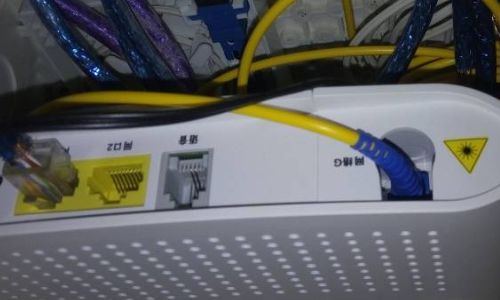

光猫的接口见下图:光纤猫上有4个LAN口,其中三个用于上网,LAN口2是ITV业务用于连接网络机顶盒。路由器设置第一步:硬件部分的连接见下图:先将用一根跳线电脑了与宽带路由器的LAN口与路由器相连,宽带路由器的WAN口暂时悬空不接线;第二步:重新设置路由器的IP地址在与路由器相连的电脑上打开浏览器,输入路由器端控制地址http://192.168.1.1并回车,输入路由登陆账号和密码,在打开的页面中找到“网络设置”→“内网设置”,将第一个宽带路由器的IP重新设置为“192.168.2.1”,第二个、第三宽带路由器的IP分别重置:“为192.168.3.1和192.168.4.1”,然后点击“保存”完成路由器的IP地址的设置,这样做的目的是确保光猫与各宽带路由器的IP地址不发生冲突,使得网络中的各设备都能正常工作。(注:今后重新登陆路由地址要用更改的地址进行登录,如第收到其他维修同行的一台宽带路由器为http://192.168.2.1,第二台路由登http://192.168.3.1,第二台路由登http://192.168.31进行登录,但宽带路由器账号和密码不变) 第三步:再用跳线网线将光猫的LAN1、LAN3、LAN4分别与无线路由器的WAN口相连。接下来就是对宽带路由器的设置了请参看:http://zhidao.baidu.com/question/755260355429976844
