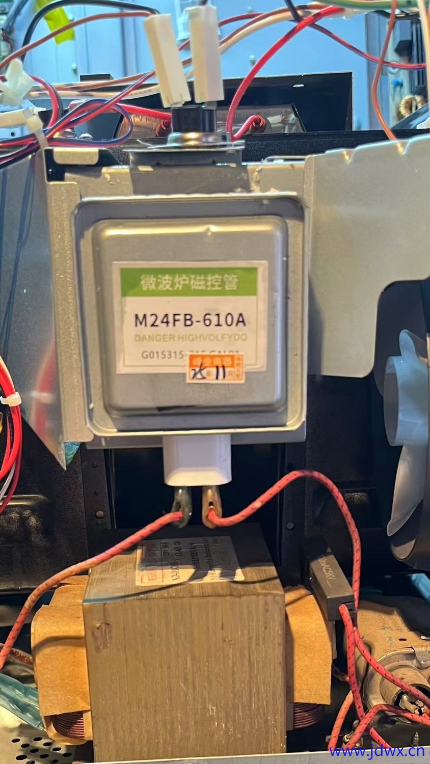

接手的时候,变频板短路,尝试修复了一下,不成功,网购了一块,不能加热,检查磁控管,磁控管磁铁炸裂,发同型号磁控管回来,还是不能加热,检测新发过来的磁控管是没有问题的,只有退了变频板,看该变频板,只有220v输入,高压输出线一对,没有信号线,觉得完全可以用变压器加普通磁控管方案,降低成本,提高可靠性,改装后,能正常使用

你先让微波炉工作10分钟,看看中途会不会报故障码停机?原来的故障应该是微波管损坏引起变频板坏,一套更换后就行了,你说你更换后不加热,在排除配件问题的前提下,是你装配的问题--“没有接地”。不要问我原因,因为我也犯过同样的错误

该变频板只有一个220v交流输入,高压这边就两根红线接磁控管,原来也是没有接地线的,整套更换成本不低 ,就因为一个疏忽没有检查磁控管,客户反而觉得我在玩套路,最后也只收了120元,以后遇到这种情况,让用户在变频板和磁控管上签字
