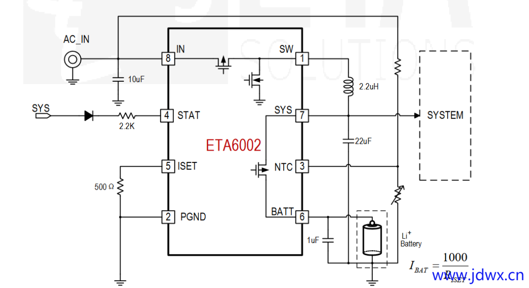

典型应用电路
快速充电电流由ISET引脚编程决定。当电池电压达到终端电压,即4.2V时,充电路径断开SYS到BATT的连接。ETA6002还包括当SYS负载电流超过DCDC调节器的电流限制在内部设置,SYS电压降至VBATT以下,ETA6002打开电源路径,通过电池补充系统负载。

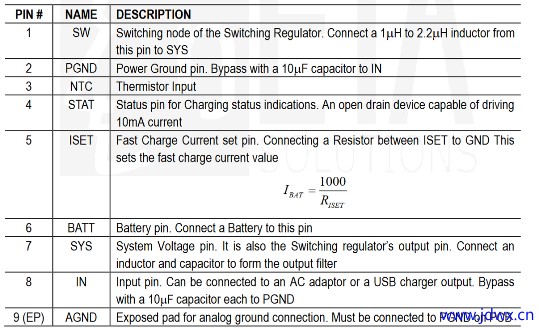

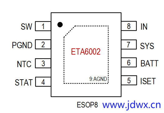

引脚定义
该芯片可以应用与平板电脑、MID、智能手机和充电宝等设备。芯片采用最新的封装ESOP8

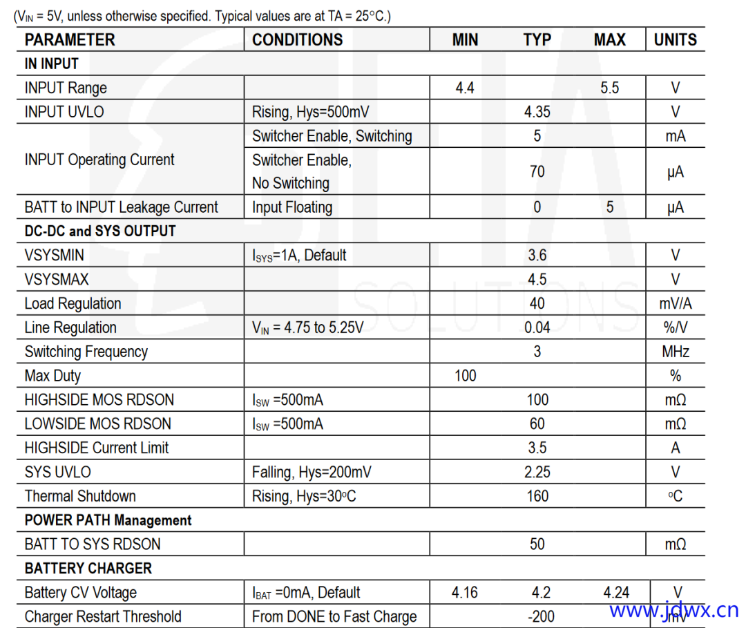

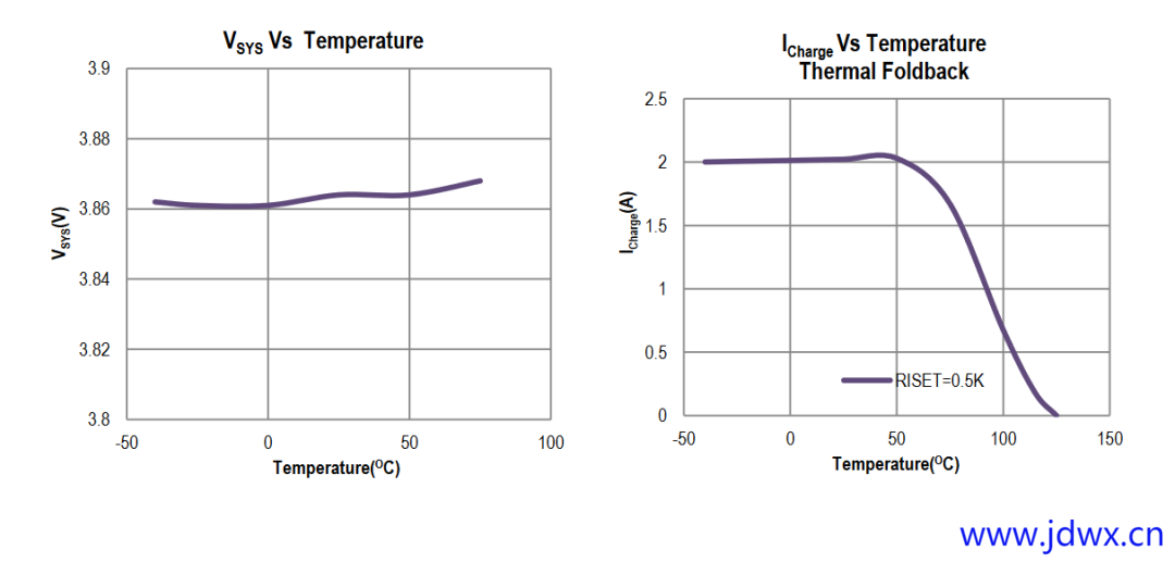

部分电特性参数
dfe13b0d885501e90a36dbc94185a625.png 引脚描述

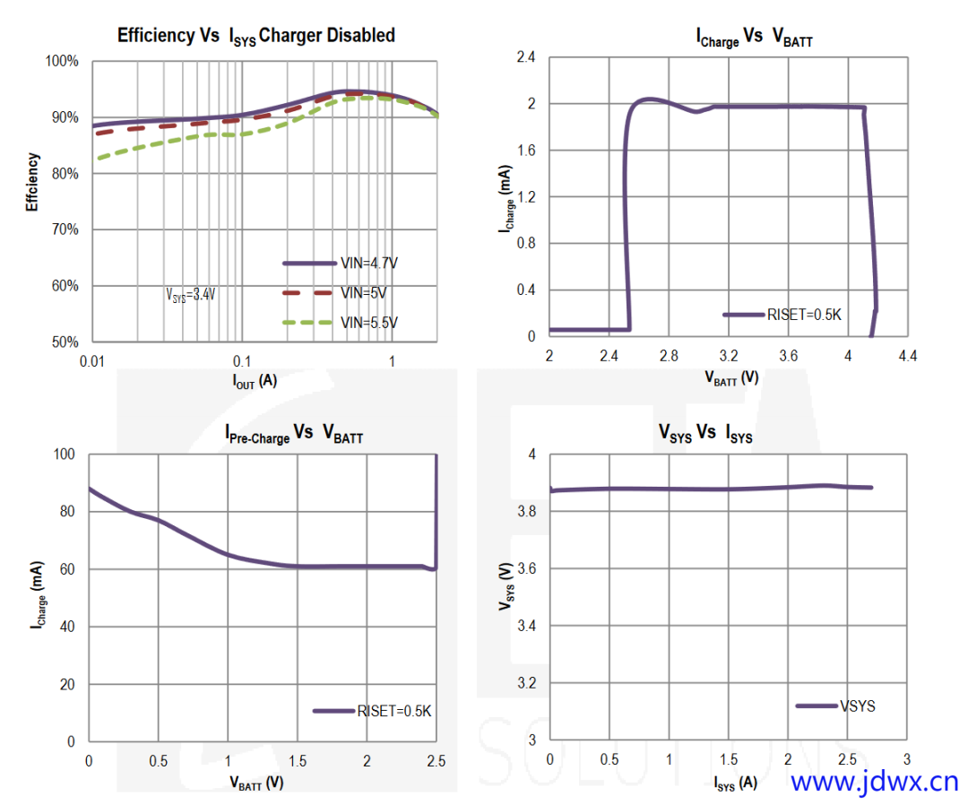

135daa2cf0f53e1e23d80c40d395857d.png 典型工作条件

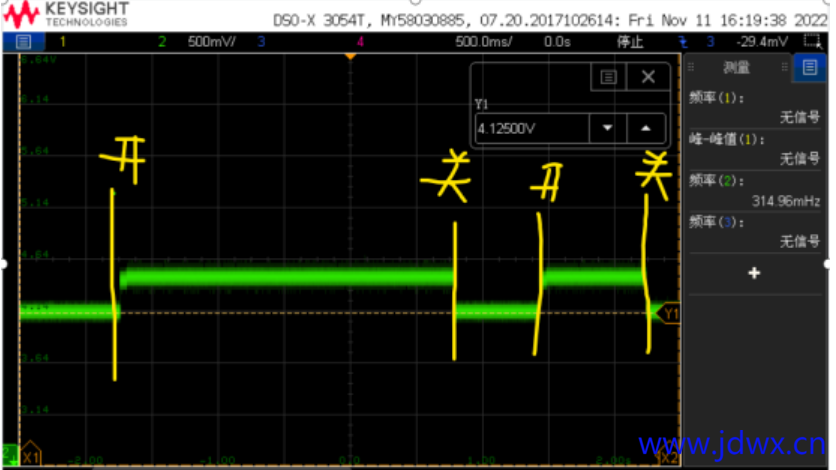

插拔输入源时电源路径管理功能测试
测试条件:空载或1A恒流负载时使用电池给系统供电,期间开关充电电源
测试结果:插入充电器,系统电压在电池电压基础上抬升300mV左右;断开充电器,系统电压会下降到电池电压,不会继续下降;系统电压300mV变化对后级电源影响很小,锂电池电压本身就有3.0V/2.75V-4.2V的电压变化,后级需要稳定电压建议加升压芯片稳定电压,并且可以隔离充电芯片的开关噪声(见后续测试结果)。

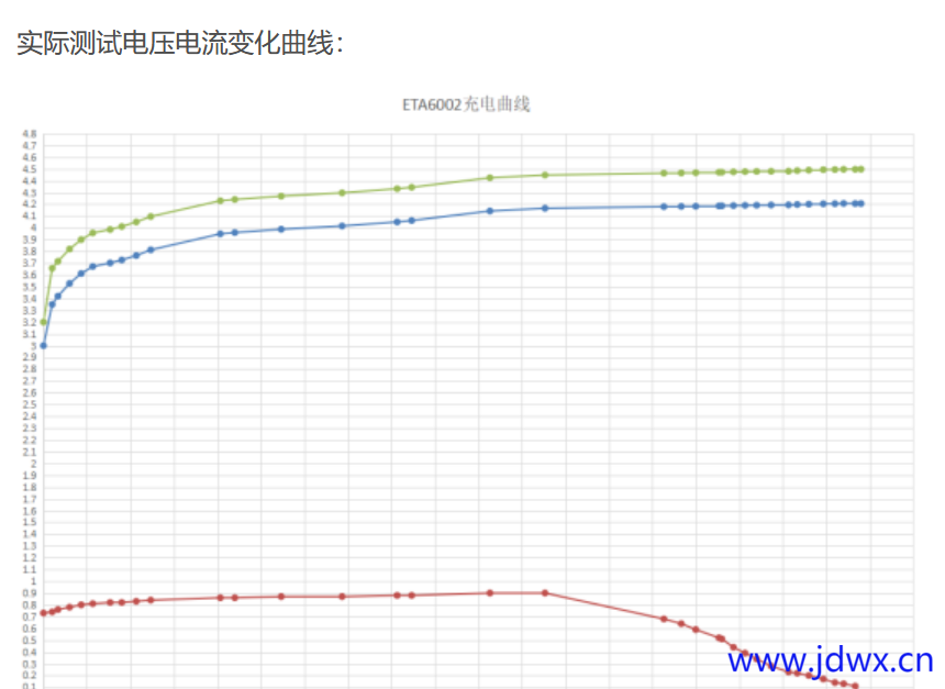

总结:
1)由于实际锂电池充电从3.0V开始,没有预充电阶段,只有恒流充电和恒压充电阶段;
2)充电电流在恒流阶段并不是稳定一点不变的,有一个缓慢上升的过程,从电流开始下降进入恒压充电阶段;
3)电池电压变化并不是线性增加的;3.0-3.7V充电较快(0.7V电压用时23分钟,0.7/23=0.0304),3.7-3.96V充电比之前变慢(0.26V用时43分钟,0.26/43=0.00604),3.96-4.062V充电变得更慢(0.102V用时59分钟,0.102/59=0.00173),4.062-4.166V充电比之前变快(0.104V用时46分钟,0.104/46=0.00226),4.166V之前都是在恒流充电4.166-4.206V恒压充电,充电越来越慢(0.04V用时108分钟,0.04/108=0.00037);充电慢的电压附近电量更耐用;

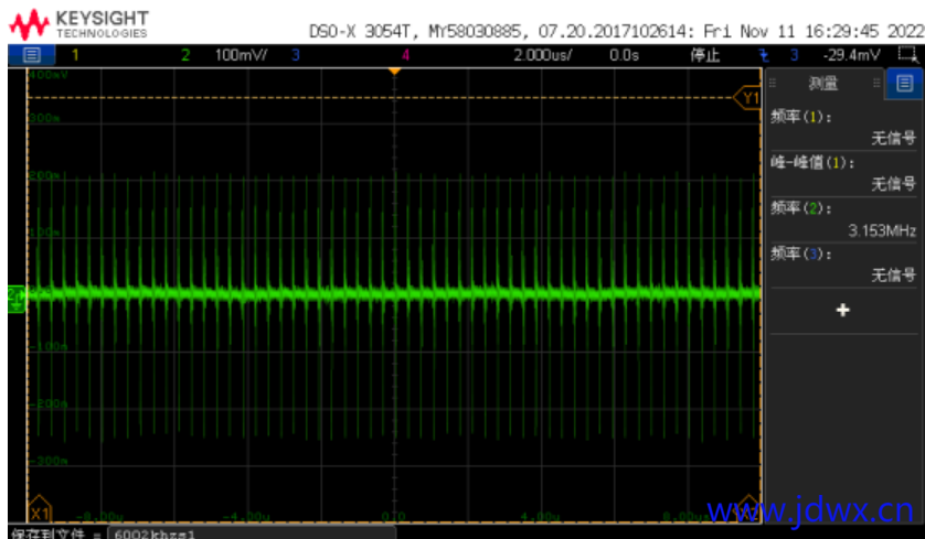

开关频率测试
3MHz左右的开关频率会串到充电芯片的输入电源、输出电源上,输入较大,输出经过LC滤波后仍有200mV左右;因此,使用此类充电芯片建议后级加升压芯片给后级电源稳定电压,以及隔离掉开关噪声。
输出:
输入:
