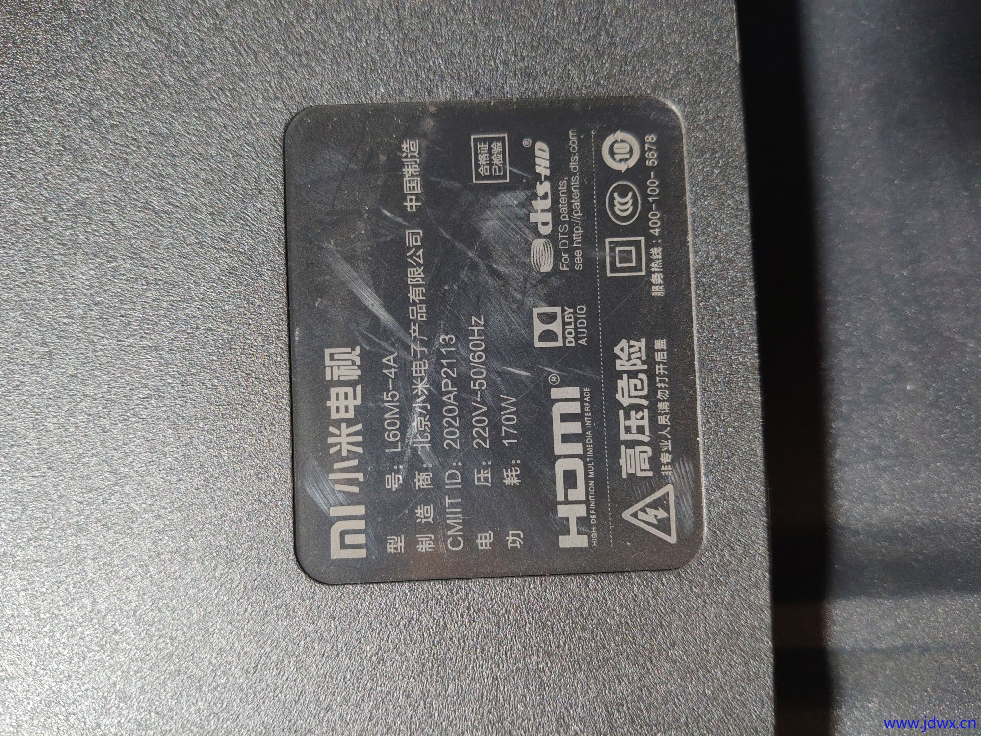

小米L60M5-4A换灯条注意

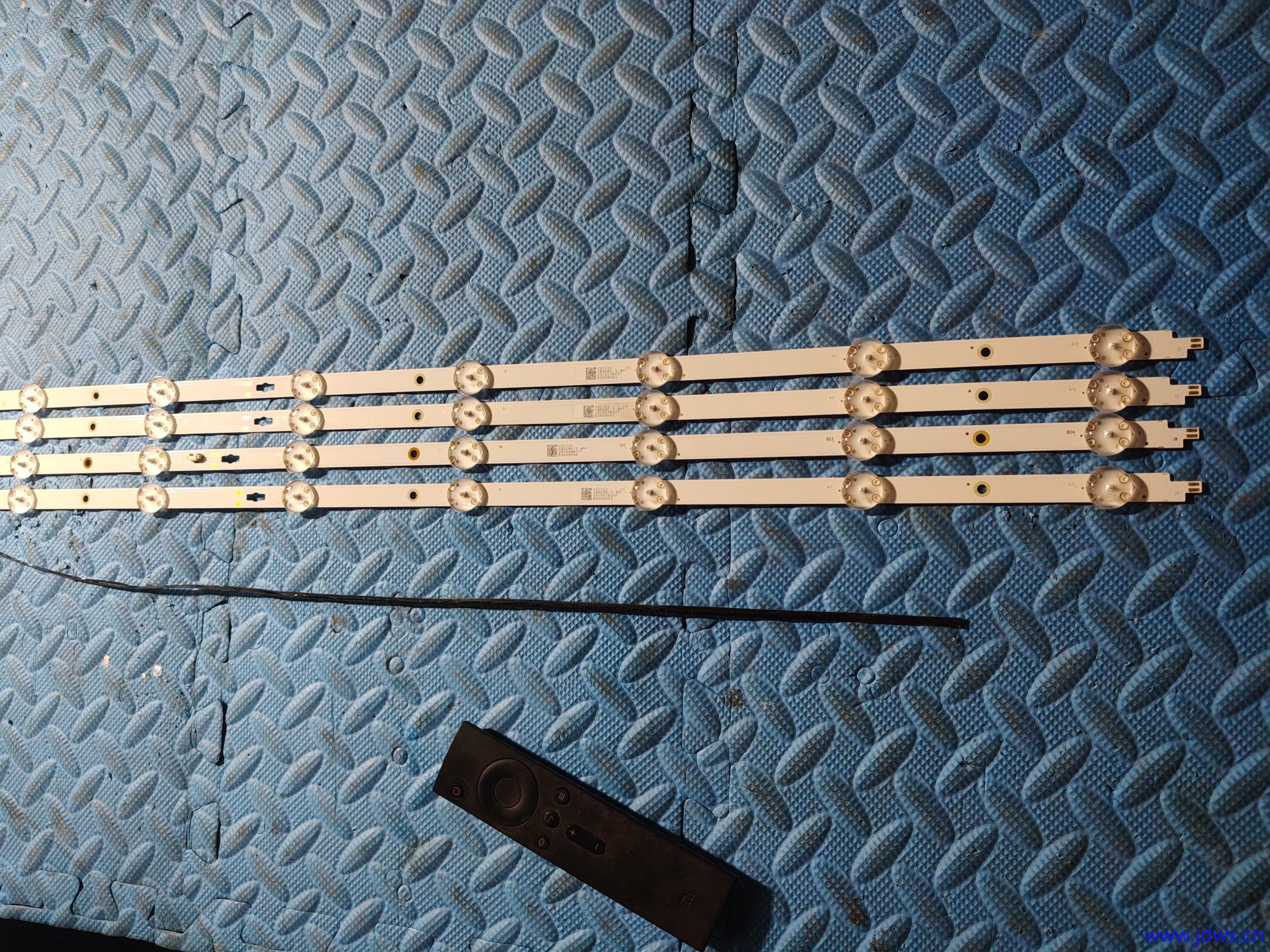

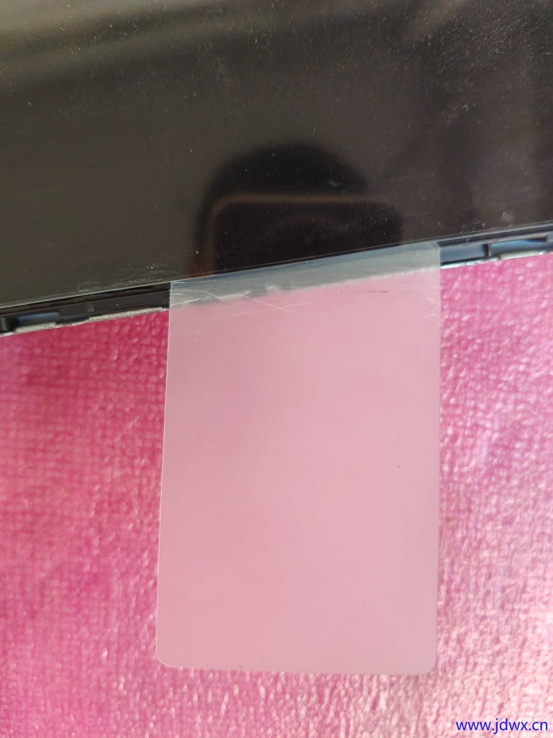

屏幕上方有粘胶,左右和下方都没有粘胶

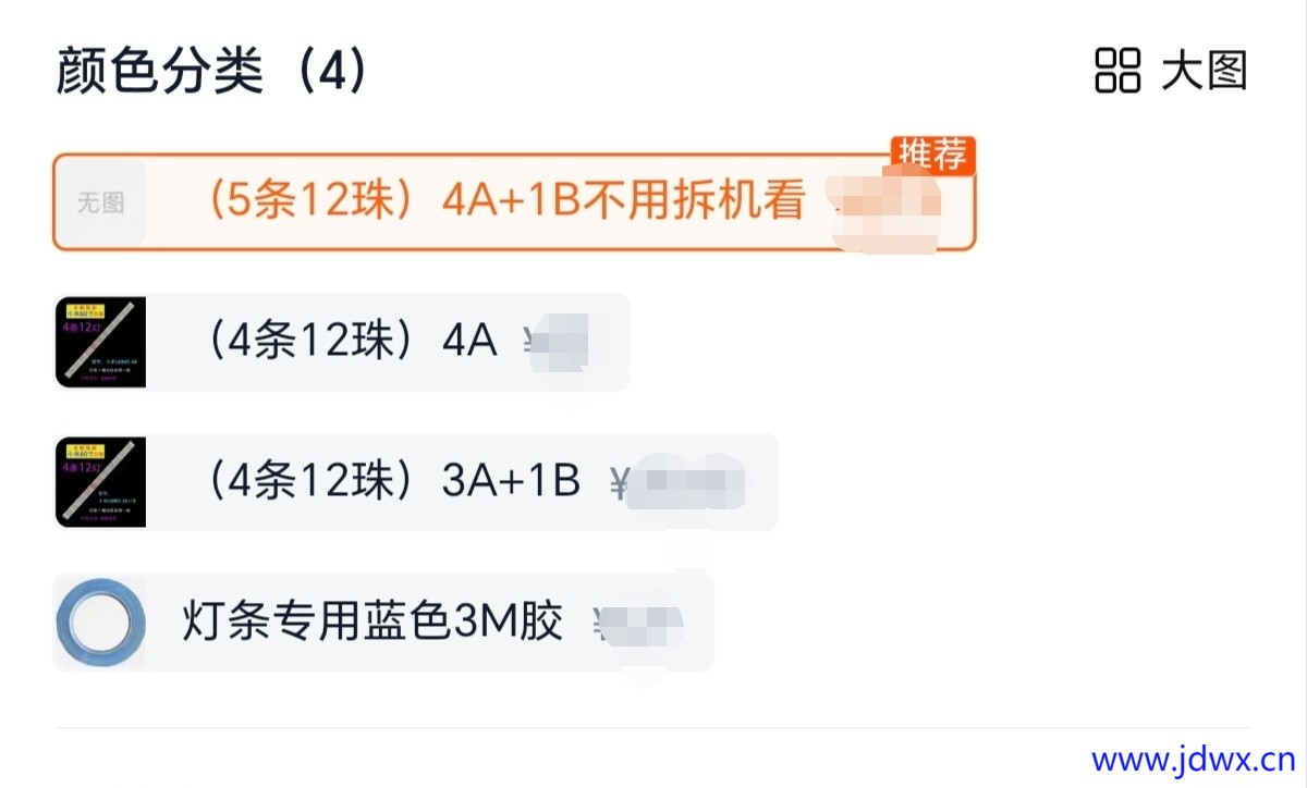

一种机型几种灯条

每次换灯条都找一块塑料片划一圈
