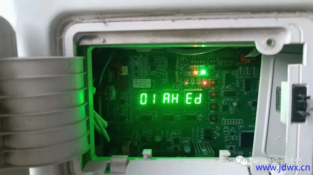

8ba5513eb60f0e1ed954ef8c335f16cd.jpg 最近后台收到不少售后师傅咨询:格力 6 代多联机频繁跳出 “Ed” 代码,断电重启能暂时恢复,过几天又反复报错,到底该怎么修?其实 “Ed” 驱动模块温度偏低保护,并非疑难故障,按先易后难的步骤排查,90% 能快速解决!

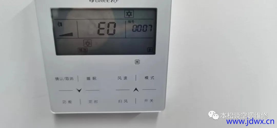

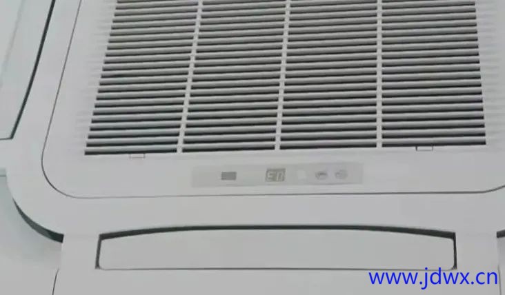

一、故障核心信息速览(先记牢!)1. 故障显示
室内机线控器、室内机接收灯板同步显示“Ed”(原文笔误更正:非 E0);
室外机主板故障灯对应“Ed” 保护状态。
2. 适用型号
•GMV6 系列、GMV ES6 系列多联机(重点针对 6 代机型)
3. 故障判断逻辑
系统通过 IPM 模块内部传感器检测模块温度,当检测值低于室外环境温度时,会触发保护停机:
临时解决:断电重启可清除主板故障记忆,空调暂时恢复运行;
故障重现原因:多因内机开机数量少、负荷不足,导致模块温度异常,进而反复触发保护。
