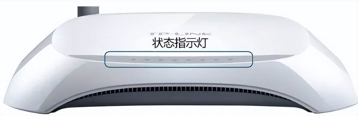

大家是不是对路由器非常不了解呢?刚刚购买的收到其他维修同行的一台路由器又不知道怎么配置,当路由器的指示灯一直红灯闪烁不知道到底是什么出现故障了,今天教大家分享和了解路由器的一些指示灯和配置的方法,赶紧一起看看吧。 184052n90mbbelllbdl6pu.jpg
一、无线路由器指示灯解析
1、pwr全称Power,是电源指示灯电源灯,当指示灯在路由器接电的时候就一直亮的,正常情况不闪烁。
2、sys全称System,它是系统运行状态指示灯。而它是通过这个灯来告知用户设备的运行情况,如果故障或重启中的话,会闪烁的和平常不一样。
3、wlan的全称是Wireless Local Area Network,中文意思是无线局域网,也就是无线的指示灯,当有无线网卡连接在路由上时,该灯就会开始闪烁。
4、wan全称Wide Area Network,中文意思是广域网就是外网的指示灯。当有流量-就会闪烁该灯,如果外网断掉,这个灯会均匀闪烁或熄掉,或者变颜色。
5、LAN的全称是Local Area Network,中文意思是局域网。它是局部地方使用的网络,我们可以理解为同一冲突域下的设备,一般一个无线路由器,会设有4个LAN有线接口,而4个LAN口是无先后之分。
6、TP LINK 无线路由器八个指示灯:齿轮是系统运行状态灯,正常运行时每1-2秒闪烁一次,长按/捅 reset键/孔 5秒,路由器重置,此灯会快速闪烁5次。基本上只要路由器启动,不管是什么状态,都会闪烁。
第二个(左到右),是wlan,未连接wifi设备时,灯也会闪烁,频率比齿轮更快一点,连接wifi设备时会快闪几下,wifi设备下载时,此灯狂闪。
左3-6分别是lan(有线局域网)1-4接口的指示灯,未连接时不亮,连接后会闪烁,数据交换越频繁,灯闪得越厉害,下载时狂闪。
左7是WAN(广域网)灯,对应WAN接口,路由任一端口有数据交换(WLAN/LAN),此灯都会闪,下载时会高速闪动,没有任何数据交换时会常亮。
最后一个是WPS无线加密连接指示灯,如果wifi设备是通过路由的wps加密通道连接的话,有数据交换时,此灯会闪烁。未开启WPS功能时,此灯不会亮。

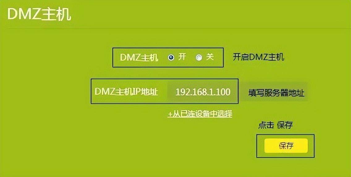

1、一般网络通信流向为禁止外网区与内网区直接通信,DMZ区既可与外网区进行通信,也可以与内网区进行通信,受安全规则限制。
2、根据将要提供的服务和安全策略建立一个清晰的网络拓扑,确定DMZ区应用服务器的IP和端口号以及数据流向。
3、进入路由器的配置界面,在高级选项—地址转换—NAT一对一中添加规则。
4、填入内部私有地址、外部公有地址及接口等选项,保存并重启路由器即可。
以上就是VOLANS路由器设置DMZ的具体步骤,希望可以帮助到大家。

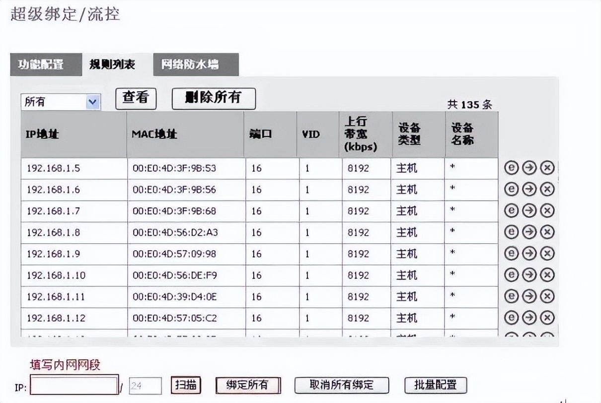

比如:内网主网段192.168.0.0/24 ,有一个扩展网段192.168.1.0/24 (已经在“内网配置”?“内网扩展配置”里配置实现)。外网单WAN 接入,WAN口光纤有2 个IP 地址,218.6.90.34 和218.6.90.35,WAN1 口已经配置了一个IP 地址218.6.90.34,默认情况下主网段和扩展网段的计算机NAT 以后都将从218.6.90 .34 出访。但是,如果想让扩展网段的计算机NAT 以后用IP 地址218.6.90.35 出访,可做如下操作:点击“添加新规则”,在“规则设置”配置;
不使用:打勾表示不使用本条规则,但该规则并不被删除。
源地址:内网扩展地址已经在内网设置里面配置,所以不需要将“设为内网扩展地址”打勾。IP 地址和掩码请填写需要NAT转换的计算机的网段和掩码,本例是192.168.1.1/24 。
目标地址:需要访问的目的地址。“类型”可以选择“任意”或者“子网”。如果选择“任意”,表示源地址出访到任意目标地址的数据包都需要通过转换地址做NAT出访。如果选择“子网”,则表示源地址出访到指定目标地址段的数据包才需要转换地址做NAT 出访。建议通常情况下这里保持默认配置。
接口:如果选择“不指定”,则必须填写转换地址,该地址应是ISP提供的合法IP地址;如果指定了相应的WAN口,则转换地址自动为当前WAN 口的IP 地址(仅用于WAN口是PPPoE情况)。本例选择“不指定”。   转换地址:NAT以后,源地址使用填写的转换地址-。这里可以填写一个地址或一个地址段,设置地址段时,最大长度为 16 个地址。
描述:可以在这里简单备注一下本条规则。
点击“保存”按钮,本条规则生效:路由器地址转换2 .NAT 一对一
本路由器可通过NAT一对一的方式支持DMZ功能。这个功能可以使内网某台特定计算机完全向互联网开放,从而支持更多的网络应用。本路由器支持DMZ 主机的数量只取决于您所拥有的合法IP 地址的数量。收到其他维修同行的一台PC设置成DMZ主机后,就完全暴露在公网上,这时候这台PC就失去了NAT防火墙的保护,所以请谨慎使用。
比如:内网有网段 192.168.0.0/24 ,外网单WAN接入,WAN口光纤有 2 个公网IP 地址,分别是:218.6.90.34 和218.6.90.35。WAN1 口已经配置了一个IP 地址218.6.90.34,如果此时需要对内网中IP 地址为 192.168.0.4 的计算机作NAT一对一转换,外部地址选择 218.6.90.35,那么可以通过如下操作来实现:将标签切换到“NAT一对一”页面,点击“添加新规则”,在出现的“规则设置”的配置:
内部地址:填写主机的内部IP地址。
外部地址:填写一个外网IP 地址用来作一对一的映射。请注意:填写的外网地址必须是网络服务商已经提供的合法的静态地址,否则NAT 一对一功能无法实现。
接口:规则作用于哪个WAN口。
规则描述:可以在这里简单备注一下本条规则。
点击“保存”按钮。
