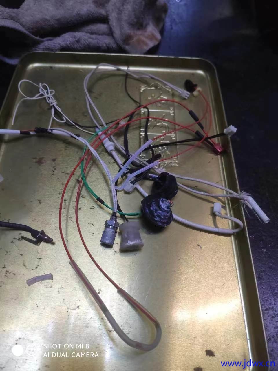

如题,这些热敏二极管,看似外观不一样,但是拆开看里面,都是一个类似二极管的原件安装在里面,这个潲水桶,之前是烧水不停,后来测试发现温度到不了100度,而且到了98度,还要突然下跳到90度左右,几不稳定,怀疑这个原件问题,于是找来一颗烧水壶拆下来的感温头,前面刚好有个平的金属头,好坏不敢确定,大概测试过,和原来感温头电阻一样的,装上去烧水,结果发现也是到了98度位置,温度上不去,也有回调现象,只是回调1-2度,幅度不大,而且多烧一会,偶尔会到达100度,多一会就要保温【后来修好了发现,这烧水壶,到了100度是不会立即跳到保温,这应该是程序设定的】,当时以为是我的温控器也有问题,于是又把原机温控器,找来一颗阻值一样的热敏二极管装上去,这个好像是我在电饭锅上面拆下来的锅底传感器,结果装上去,烧水壶就可以一直升温到100度,然后100度多涨水一会,就跳到保温状态了,记得我也用自己买来的这种100K二极管带换过电饭锅锅底传感器,难道这些热敏二极管只要电阻一样,它的温度系数图是一样的吗?要是真的是这样,我们不是买相同电阻的热敏二极管,那些多种样式传感器就可以通用了吗?

五花八门的感温头电阻不一样的,常见的是100K的,还有50K、20K、10K、5K的我都见过。

注意外观不一样不好安装,温度系数应该差不多的,你找阻值一样的就可以,。
