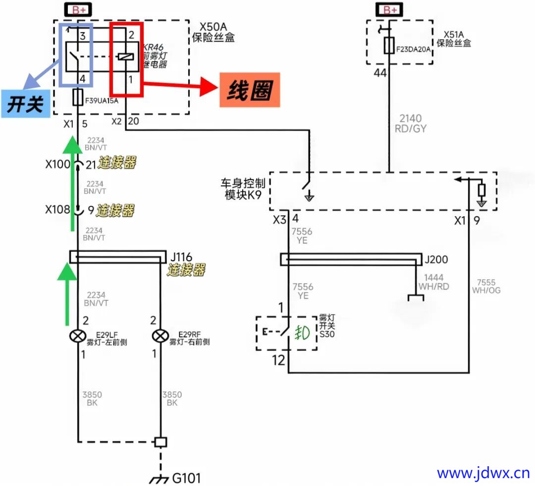

想学汽车电路图却不知从何入手?这里以汽车前雾灯电路为例,带你分析电路图!
1. 面对前雾灯电路,该怎么分析它的工作原理?
2. 电路图中电线束标注的‘3580BK'的含义?
3. 继电器的相关介绍

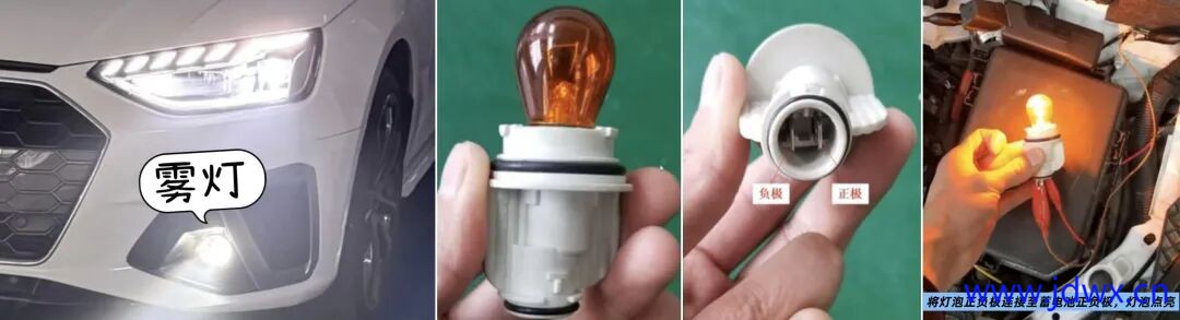

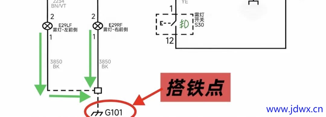

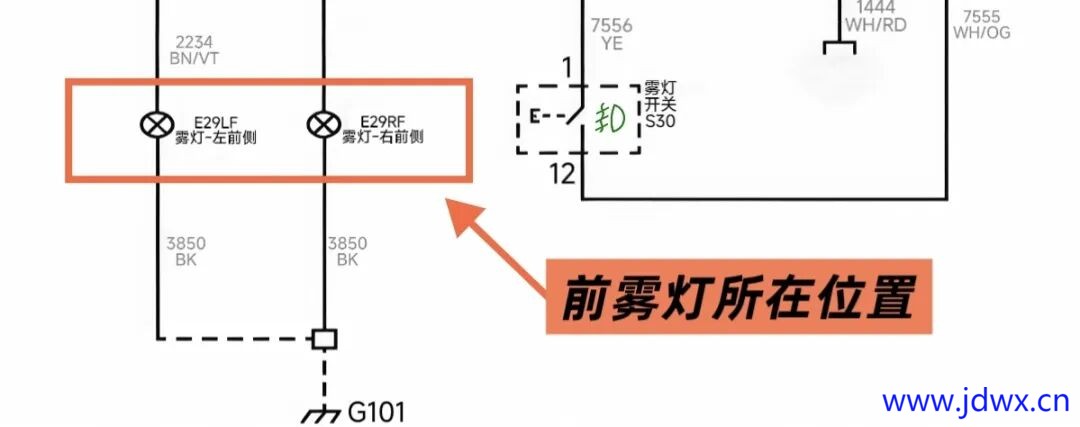

❄️步骤一:先定位前雾灯
02565ef72f2befbfc837307edbf280a1.jpg 当我们成功定位到车辆的前雾灯后,接下来要了解其的发光原理。

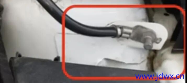

07c57ecbfc1cc32f2318b67fe225ed6e.jpg 确认雾灯灯泡的正负极后,将其对应连接到蓄电池的正、负极,形成通路灯泡即可点亮。❄️步骤二:确认搭铁回路从电路图可以看到:前雾灯(以左侧E29LF为例)的引线1,连接编号为“3850 BK”的导线,最终连接到搭铁点G101,完成了负极接地的搭铁回路。
ae37c8384092774cf6a4f7774f59727f.jpg 搭铁是将设备的金属外壳或电路负极连接到车身(或大地),形成电流回路的接地方式。这样设计的优势是可以减少布线(成本)。

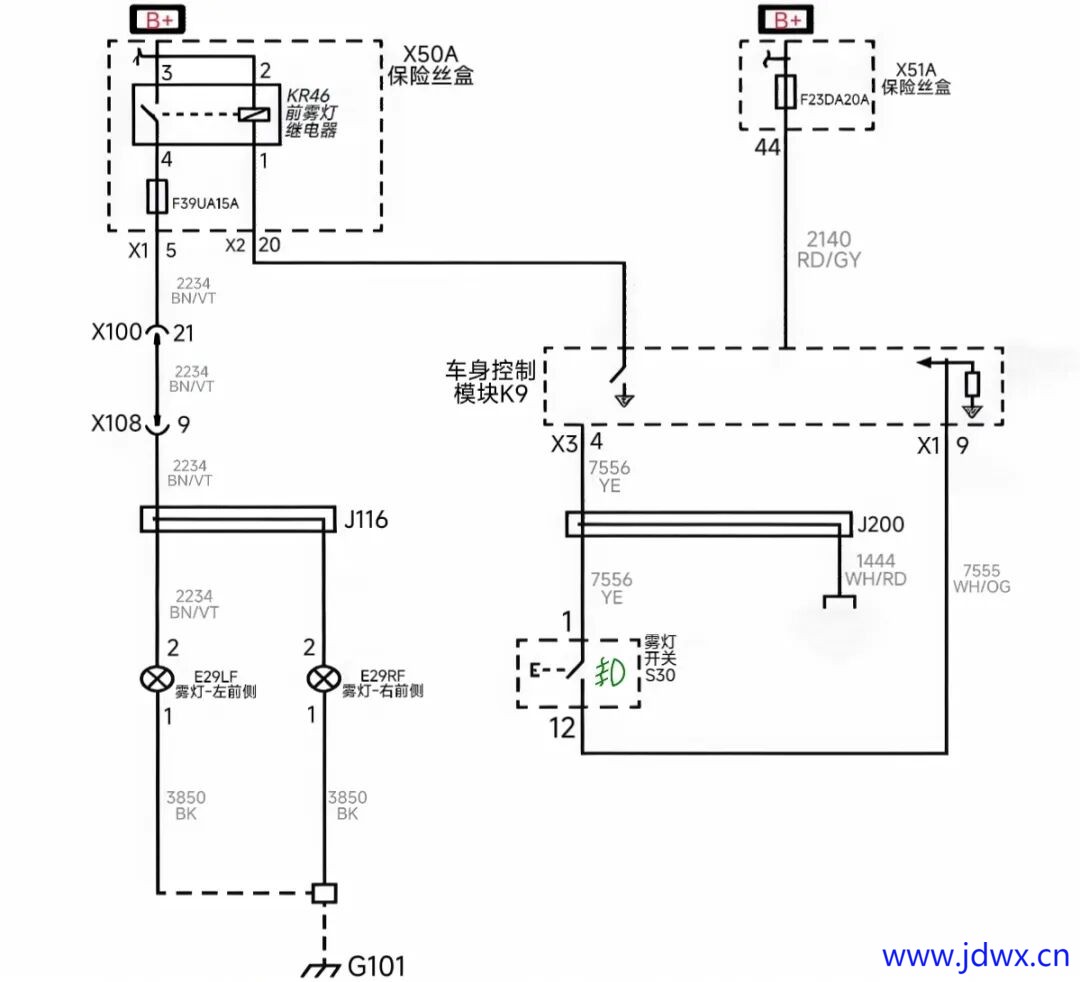

96f517b6d80dcda5d86835cd1eeefc62.jpg ❄️步骤三:追溯前雾灯的供电来源1、2是线圈,3、4是开关。当给右边的线圈接上正极、负极以后,线圈通电后会产生磁场会使左边3、4的开关闭合,而3号脚直接与蓄电池正极(B+)相连,所以当开关闭合时,蓄电池的正极电压就会通过开关传输到F39UA15A保险丝,再通过X100、X108,最终传输到前雾灯的2号线上。而前雾灯的1号线连接搭铁,当3、4间开关闭合,两个雾灯同时点亮。

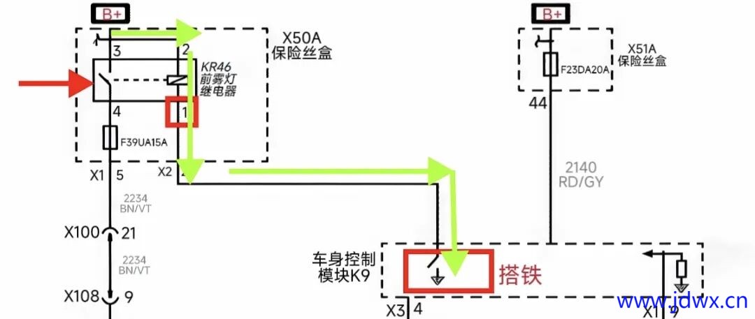

582d6304f588a6580cf775b7046756b1.jpg 问题1:通过什么途径给继电器的线圈通电?当前雾灯继电器的1号脚与车身控制模块的搭铁接通时,这时继电器线圈通电,通电产生磁场吸引3、4间开关闭合。

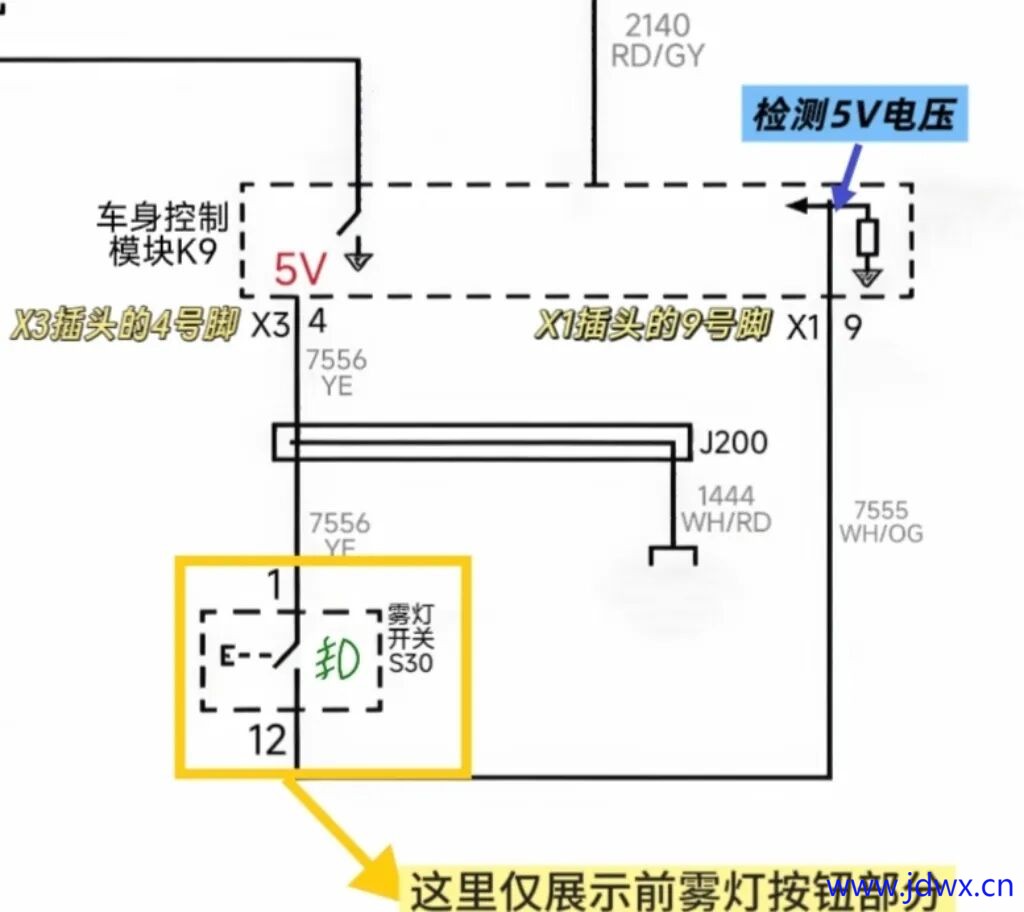

e69500e0134df7432f4b2befb984270d.jpg 前雾灯能不能点亮,关键要看前雾灯继电器的1号脚与车身控制模块的搭铁能否接通。问题2:车身控制器内部搭铁什么时候闭合?当按下前雾灯开关(S30)时,X3插头的4号脚输出的5V电压就会传递到X1插头的9号脚。车身控制器(K9)会实时检测X1插头的9号脚是否有5V电压,当检测到X1插头的9号脚的5V电压时,随即控制其内部对应的搭铁回路闭合。
f32da8f28b1f9da4471da708d0365b15.jpg ❄️总结当按下前雾灯开关(S30)时。当车身控制器检测到该开关信号,随即控制其内部对应的搭铁回路闭合。搭铁闭合后继电器线圈通电,通电产生磁场吸引继电器3、4间开关闭合。此时蓄电池的正极通过开关传输到F39UA15A保险丝,再通过X100、X108、前雾灯、搭铁形成回路,前雾灯点亮💡。02电路图中电线束标注的‘3580BK'的含义
1. 3580:是线束的专属识别编码,用于区分电路中不同功能的导线,方便工作人员在安装、检修时快速定位导线,追溯其连接的设备和回路,具体对应的功能需结合车型或设备的专属电路图确定。2. BK:是导线的颜色代码,代表这根导线为黑色,而黑色导线常作为地线或负极连接使用。3 .BN/VT:代表这根线束是双色线,其中BN对应棕色,VT对应紫色,通常斜线前的BN是主色,斜线后的VT是辅助色,以此标识线束颜色方便安装识别。03继电器的相关介绍

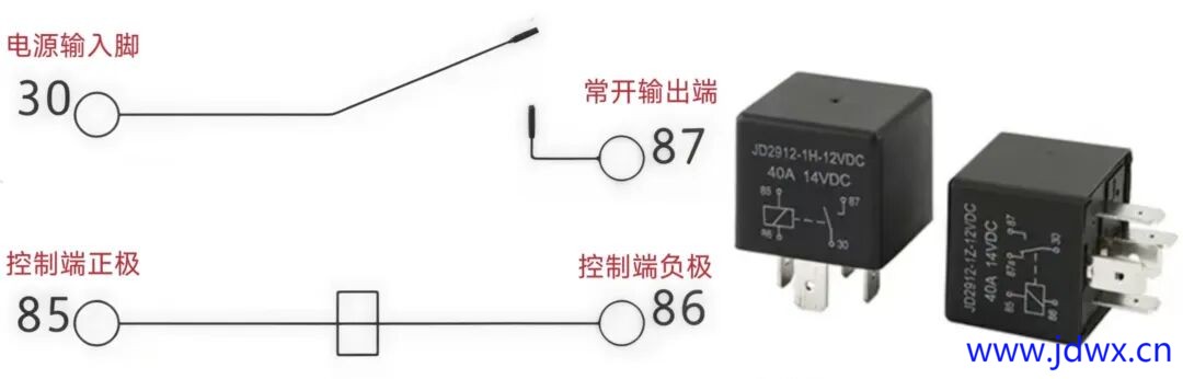

①什么是继电器?继电器是一种用小电流控制大电流的“自动开关”。②为什么不直接用开关控制?以电机这类感性负载为例:开关通断时,感性负载会产生强感应电压,导致开关触点处产生电火花;电火花携带能量,长期冲击会直接损坏开关触点。而继电器的成本远低于车辆核心开关,可承担通断时的电火花冲击,相当于给开关“加装保护”——主开关仅控制继电器线圈的小电流,而继电器触点承担负载通断任务,从而保护开关。③继电器工作原理
2673e106bf0ddabdf9700fbb09c9a84d.jpg ♩.当85、86线圈通电,电磁铁产生磁力,吸合30与87之间的触点,接通负载电路;♫.当85、86线圈断电,磁场消失,触点因自身弹性复位,断开负载电路。④继电器好坏的检测方法♩.触点(30、87)检测线圈不通电时:30与87之间电阻应无穷大(触点断开);线圈通电时:30与87之间电阻应≤1Ω(触点可靠接通)。♫.线圈(85、86)检测常温下,85与86之间的电阻应为约70Ω(不同型号略有差异,需匹配标称值)。.
