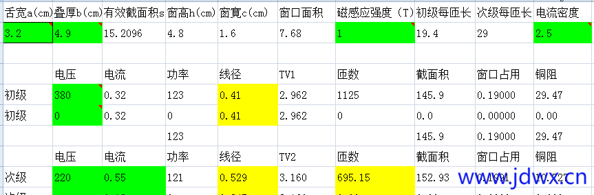

发表于 2025-11-19 02:26:25 | 显示全部楼层
韦师 发表于 2025-11-18 07:25
按截面积(32*58)算,取200W
忘记了,这是指隔离式
如果是自耦式,计算方式不同
4

发表于 2025-11-19 07:00:11 | 显示全部楼层
老灰兔子 发表于 2025-11-18 21:35
就以楼主的变压器尺寸,用我给出的经验计算方法来说,以5.8×3.2=18.56(平方厘米)计算,得出12~15W,连我 ...
你这个是常规设计计算是对的,但楼主并没说明要你这样的方法,只要求380转220的,所以这个体积至少应该能做到1500W了,其体怎么做楼上已有人说了。

发表于 2025-11-19 19:37:28 | 显示全部楼层
96的片,迭厚4.9CM、舌宽3.2CM,隔离式功率大不了!

 楼主| 发表于 2025-11-19 21:05:13 | 显示全部楼层
谢谢各位大师指教 。
我明天拆了它。数一下初级匝数,然后根据初级计算次级可以吗?

发表于 2025-11-21 21:59:15 | 显示全部楼层
江中维修 发表于 2025-11-19 21:05
谢谢各位大师指教 。
我明天拆了它。数一下初级匝数,然后根据初级计算次级可以吗? ...
可以!
按照U1/U2=N1/N2来简单计算。其中U1、U2、N1、N2分别为初、次级电压及初、次级匝数。建议次级匝数可根据每伏电压匝数的多少,约增加5~10%匝左右。
也就是说,你数出初级的总匝数(建议次级也数一下),除以初级电压,得出每伏匝数(次级也同样,并比较一下两者的每伏匝数差异,以便于校正系数),然后根据你的输入/输出电压进行计算,求出初/次级的总匝数。
注意,重绕所用的漆包线线径不是越大越好(怕绕不进去),需要根据变压器铁芯(中心端面)截面积大小计算功率(容量——VA,可参考对照9#的表格),求出初/次级的电流(P=UI,I=P/U),再查相关手册选择漆包线的线径。
