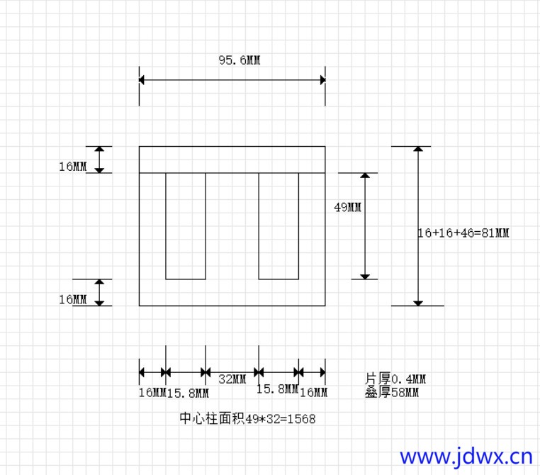

我弟弟给我一个变压器,我拆下了片矽钢片测量数据如下图。EI矽钢片的。这个变压器有多大容量呢?如果将它改装成两相380V输入,220V输出,需要如何计算?请多多指教。谢谢

大约1500瓦左右计算

不会1500W,估计不超过500W(有300W就不错了),具体计算很麻烦(需要知道硅钢片的磁导率),如果原来的次级漆包线还存在,可测量一下线径求出截面积,再查表看载流量是多少再估算大概的功率。
另外告诉楼主,常见直接使用两条相线的380V负载不叫两相负载,仍称之为单相380V负载。
如果原变压器的次级绕组仍完好,知道了其匝数和次级电压,那可按U1/U2=N1/N2来简单计算你所需要的重新绕制参数。

如果220伏转36伏以下顶多300瓦了,但这个是380伏转220伏的,所以至少能有1500瓦了。

按截面积(32*58)算,取200W

不论你电压如何转换,电压比等于匝数比,电流则反比,也就是说输出电压越高,电流越小,功率不变!
也就是说,铁芯舌(指铁芯中心断面)的截面积不变,功率也就定下来了不变,要变的就是电压与电流成反比,即输出电压越高,输出电流越低(输入电压、电流相同)。
理想情况下,输入功率等于输出功率,实际中存在一个效率的问题。所以,电能转化效率不会百分之一百。

下面提供一个变压器绕制经验计算方法供你们参考。这是上世纪60年代中期以后,我在机电、家电、电子维修中常用的变压器重绕计算方法。

你修过交流稳压器吗?你看里面一个1500W的变压器有多大的,另外你知道有的变压器可以输出短路的

1000W的变压器体重有四五十斤重,起码150mm×150mm×100mm以上。
这还算轻的呢,上世纪80年代初我在广州海珠广场的广东工业展览馆为我单位的工业学大庆先进单位展位布展,使用了一台220V/24V-1000VA变压器,体积达到300mm×300mm×200mm,重将近七十斤。因为那时的硅钢片比不上现在的质量好(加上当时的设计保守)。

就以楼主的变压器尺寸,用我给出的经验计算方法来说,以5.8×3.2=18.56(平方厘米)计算,得出12~15W,连我估计的300W的十分之一都不够,因为我是以毫米计算截面积,忘记了是以厘米计算的,也给估大了。
你看看我上贴给出的表格,这是现在21世纪20年代的变压器尺寸,不是上世纪90年代以前的变压器。7楼我给出的经验计算方式是上世纪80年代以前的计算方法。
当然了,如果以现在的计算方法来说,应该有150W左右,因为材料质量先进。你没看到现在的电动机,同样的功率就比上世纪90年代以前的电动机小很多。
