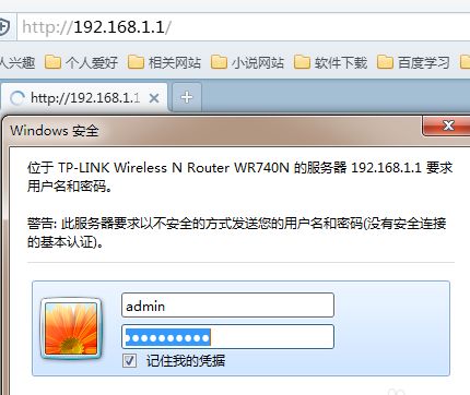

1首先登入和宽带猫连接的路由器:如图

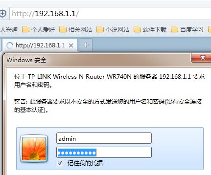

登入需要桥接的第二台无线路由器

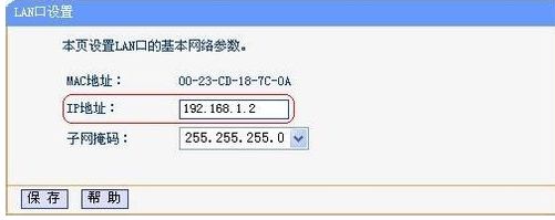

在网络参数-LAN口设置中,修改IP地址和第收到其他维修同行的一台路由器不同(防止IP地址冲突),
如192.168.1.2,保存,路由器会自动重启。

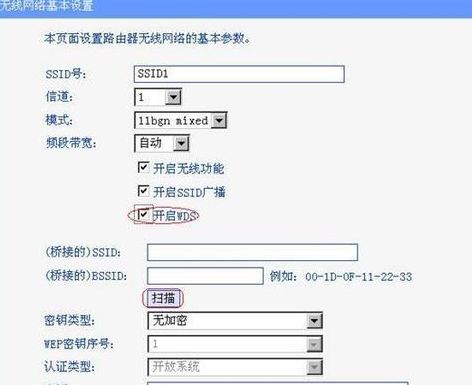

在无线设置-基本设置中勾选“开启WDS”。点击“扫描”,搜索周围无线信号。
在扫描到的信号列表中选择第收到其他维修同行的一台路由器SSID号,如下图中SSID,点击“连接”。

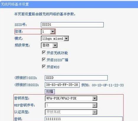

将信道设置成与第收到其他维修同行的一台路由器信道相同。同时设置加密信息和第收到其他维修同行的一台路由器相同,点击“保存”。如下图:

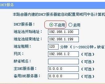

关闭DHCP服务器。在DHCP服务器中,选择“不启用”,保存,重启路由器。
