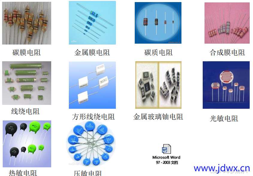

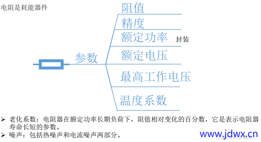

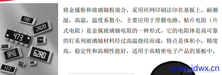

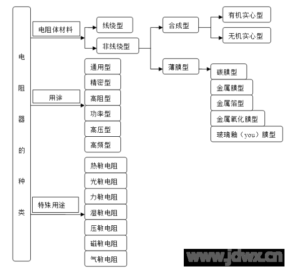

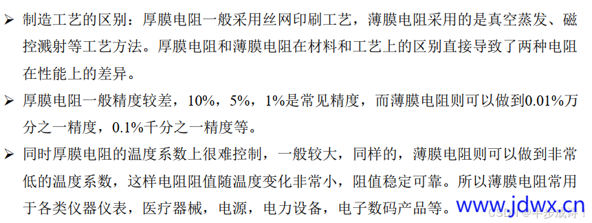

电阻
电阻器件参数介绍
1.常见电阻产家
威士、ROHM、兴亚、京瓷、松下、国巨、风华、厚声

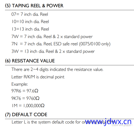

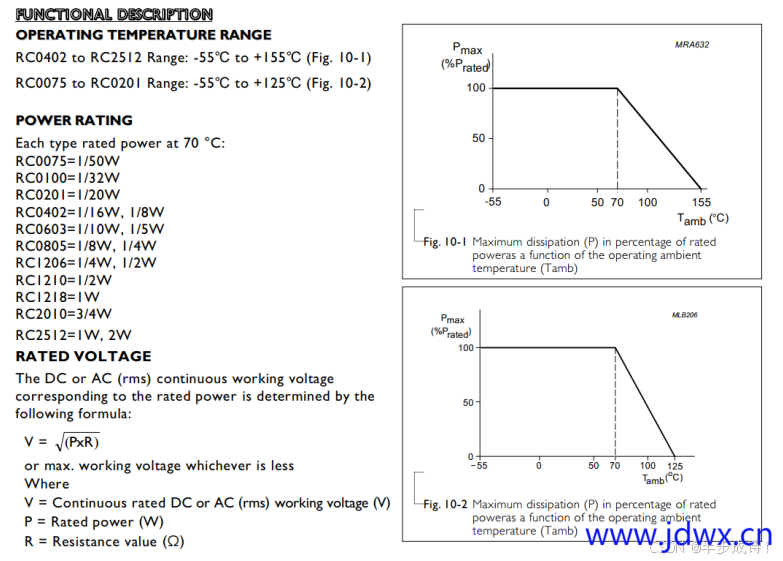

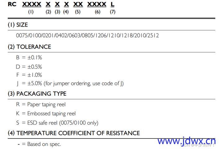

2.手册解读
小知识:0402 >0.04 * 25.4mm 0.02 *25.4mm

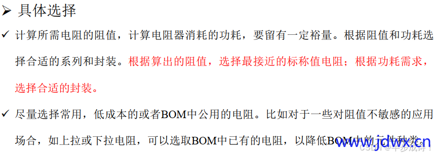

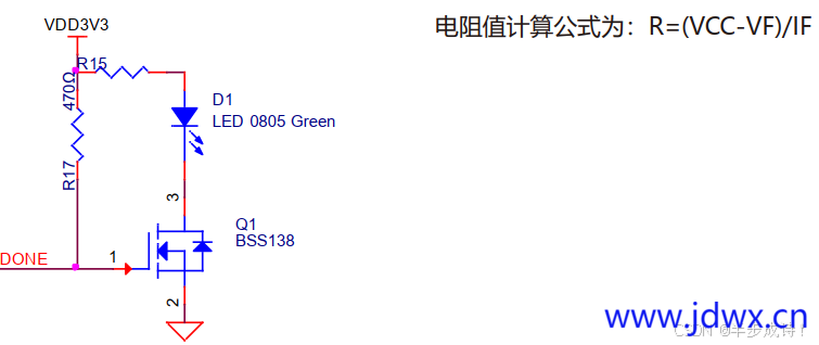

电阻器件的选型

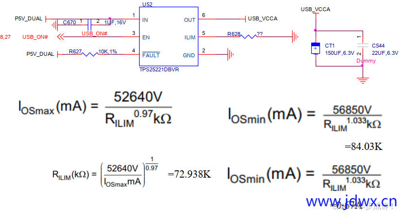

电阻器件的选型案例

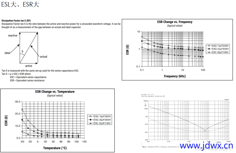

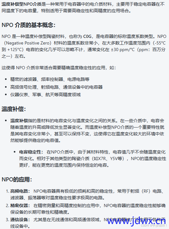

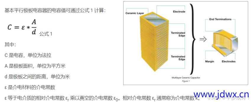

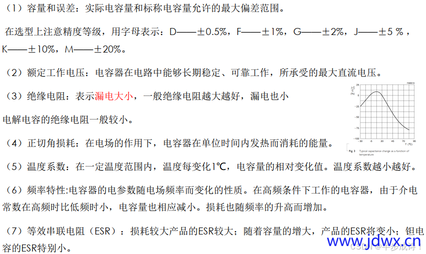

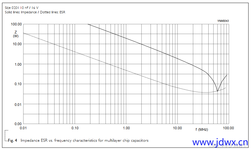

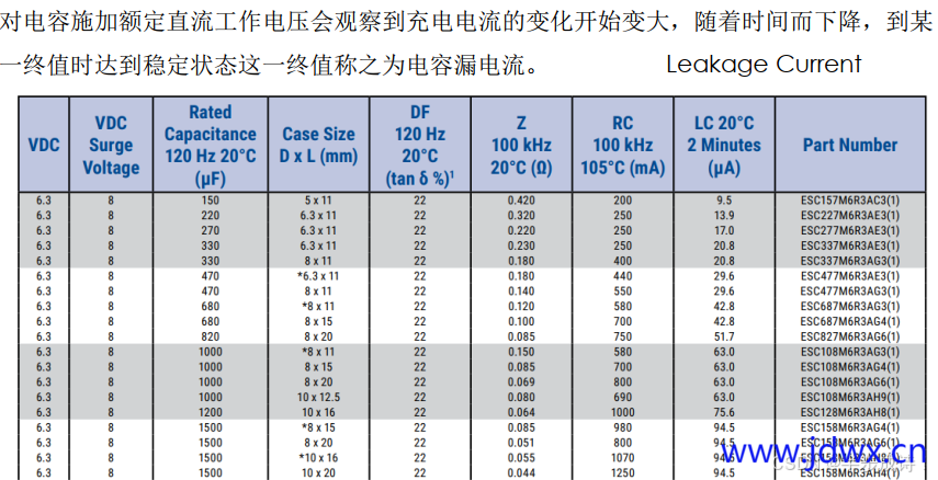

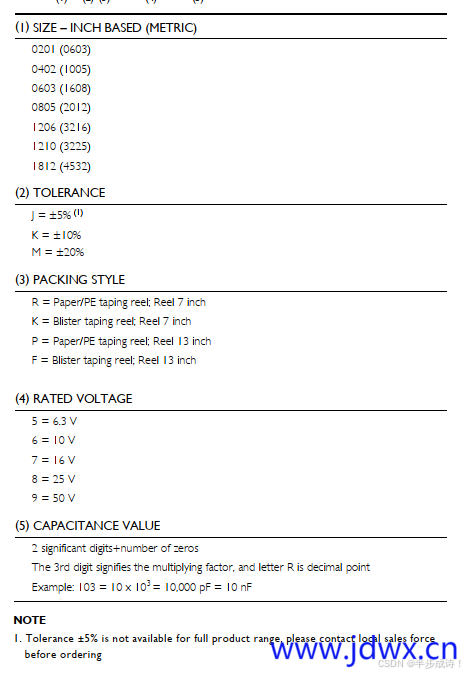

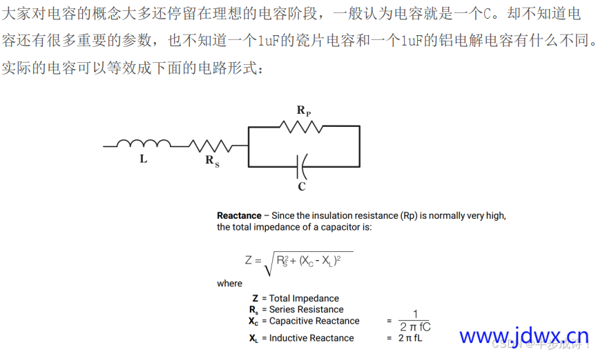

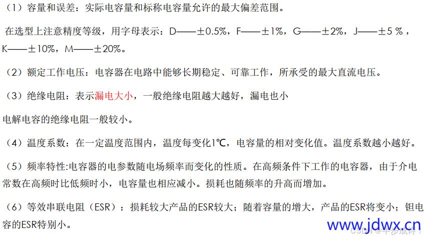

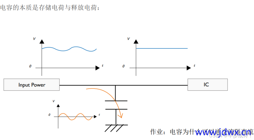

电容电容器件参数
Rp 漏电阻
C103=10nP

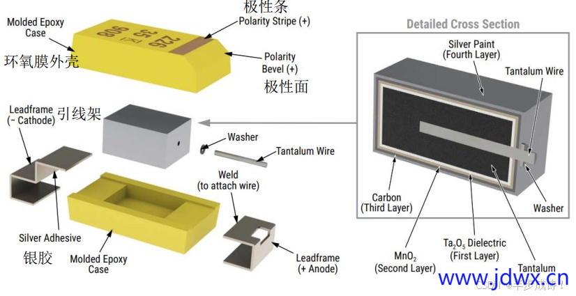

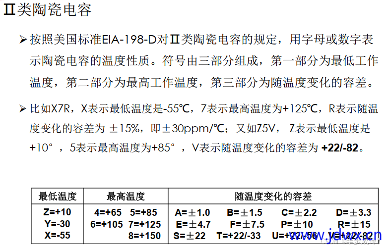

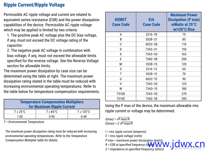

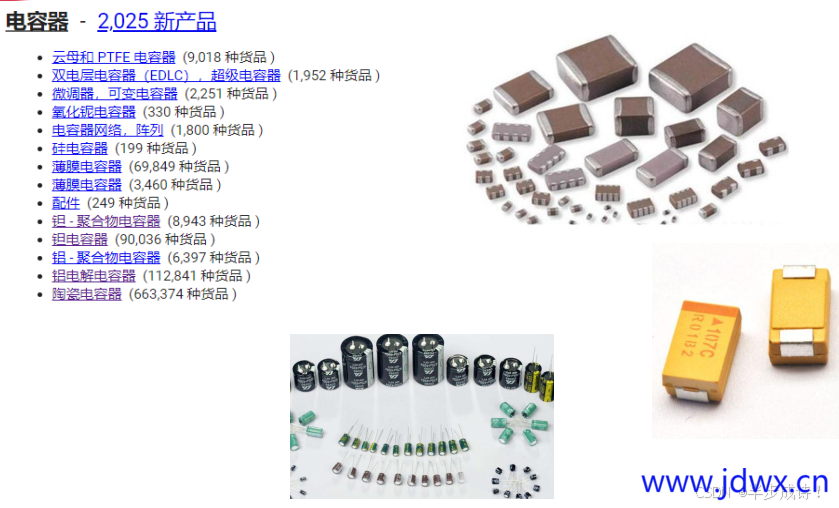

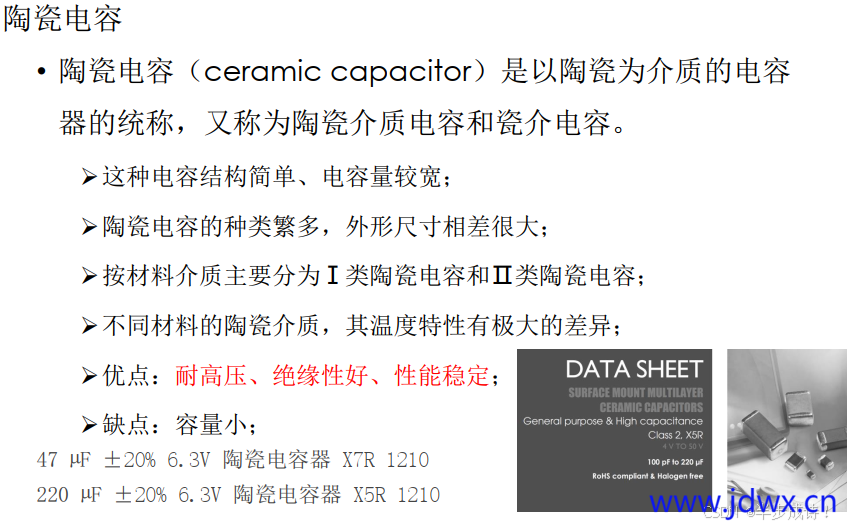

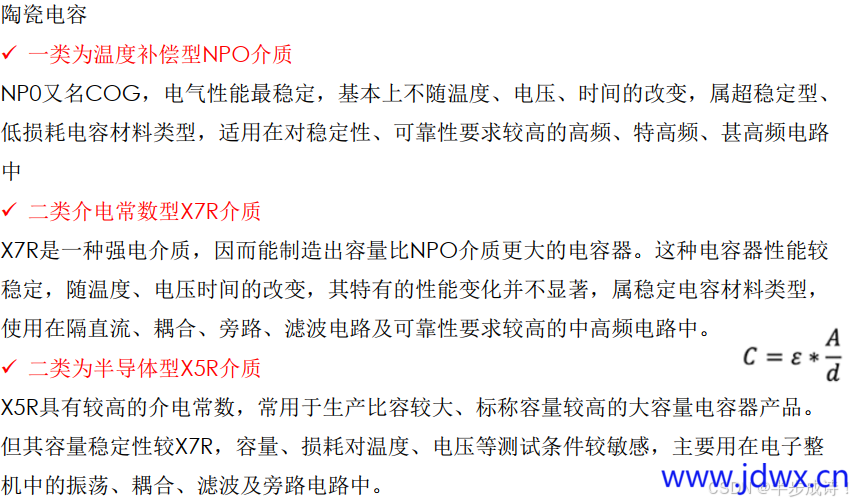

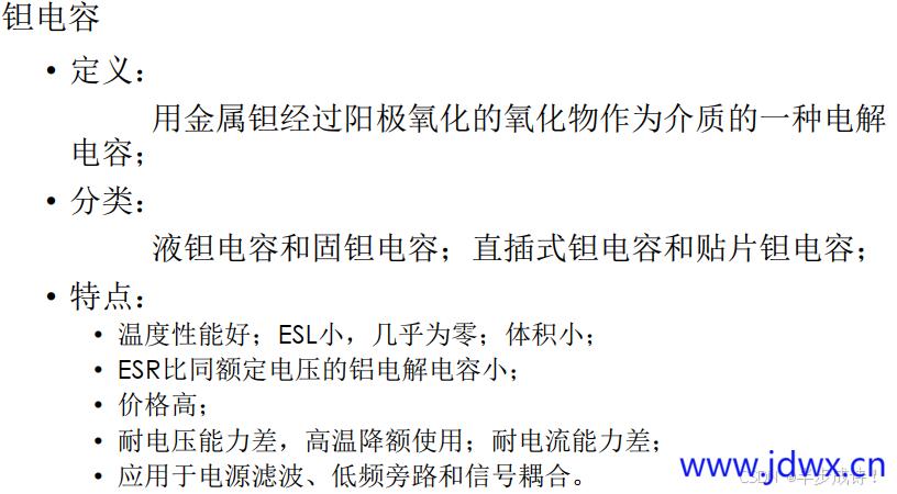

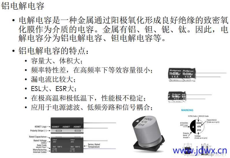

电容器件分类

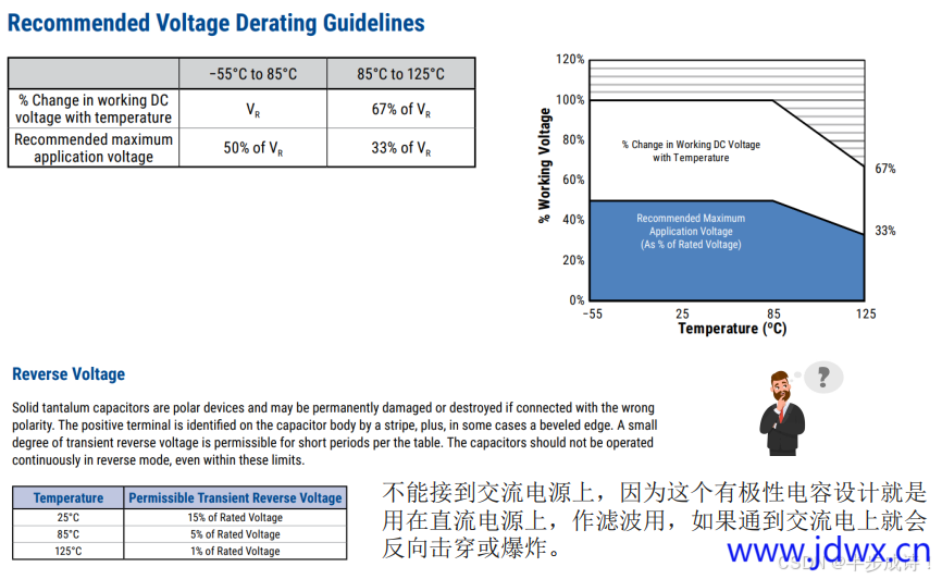

1.钽电容
降压打折设计
聚合物钽电容

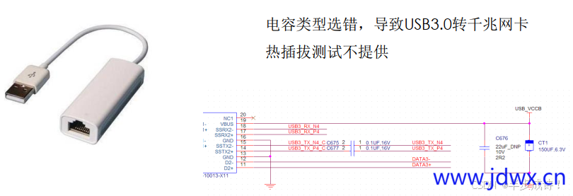

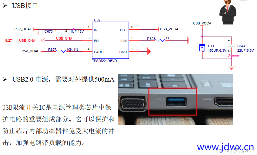

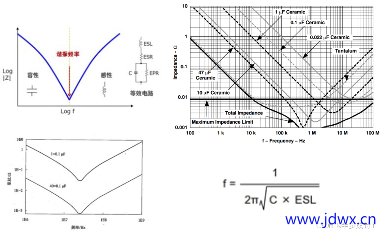

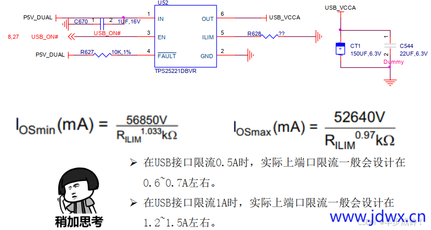

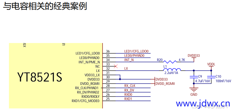

电容选型与应用
电容打折设计–切记!
电源的输出端的滤波电容一定要紧靠功率电感
