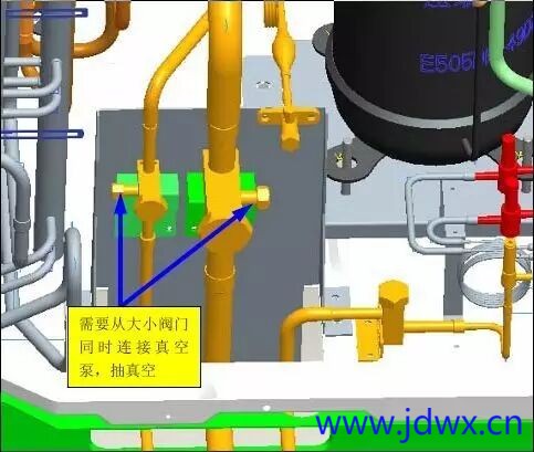

一、第一步:先查阀门有没有睡醒”—— 室外机截止阀排查
空调的血液是冷媒,而室外机截止阀就是控制冷媒流量的闸门。要是它没开到位,冷媒循环不畅,制热效果肯定拉垮。
案例 1阀门没开全,暖气白花钱
杭州一家公司的多联机,冬天制热时客厅像冷宫。售后师傅上门一检查,发现室外机的截止阀只开了一半!把阀门拧到最大流量位置后,开机 10 分钟,办公室温度就从 16℃飙到了 22℃。你可能会问,为啥调试的时候没有发现呢?也许这个是有人故意留了一手呢?
操作指南
找到室外机的液管、气管截止阀(一般是两个黄铜阀门),手动确认是否拧至最大流量位(通常顺时针拧到底后回退 1/4 圈)。
若没开全,缓慢调整到位;若已全开,继续下一步排查。

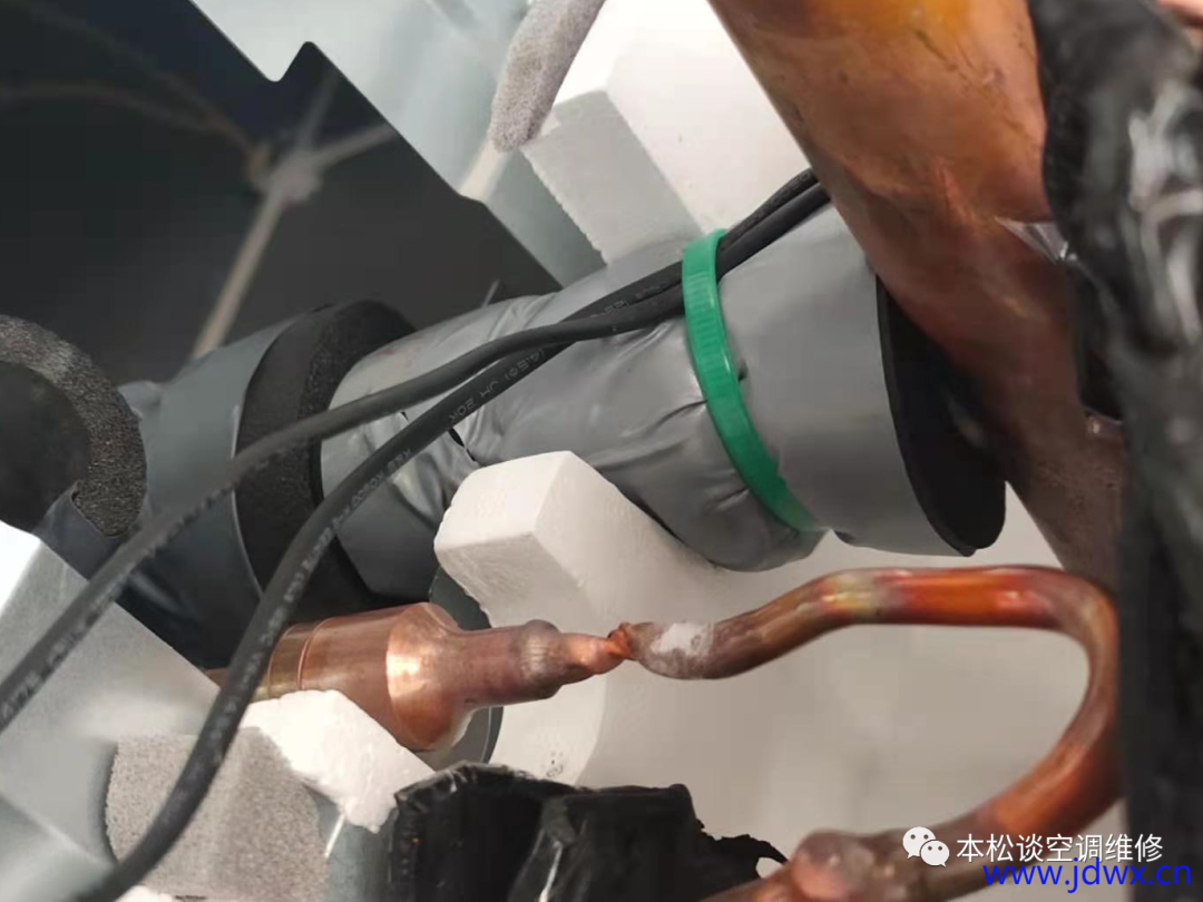

二、第二步:再摸管路有没有堵心”—— 冷媒管路堵塞检测
冷媒管路就像空调的血管,焊堵、脏堵、冰堵都会让 血液流通不畅。咱们可以通过温差、结霜电子膨胀阀参数来判断。
专业判断法
制冷时,把室内机电子膨胀阀开至 2000PLS(老款五线膨胀阀是400PLS),测内机盘管 出管温 - 进管温,若差>5℃,说明管路可能堵了;
制热时,电子膨胀阀开至 2PLS,测内机盘管进管温,若比高压饱和温度低 12℃以上,也是堵塞信号;
手摸管路,若某段明显温差大、结霜,直接锁定堵塞点。

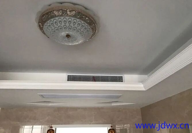

四、第四步:瞧瞧风路有没有短路”—— 气流组织设计排查
空调制热靠热风循环,要是风路短路或被遮挡,热风出不去、冷风进不来,效果能好才怪!

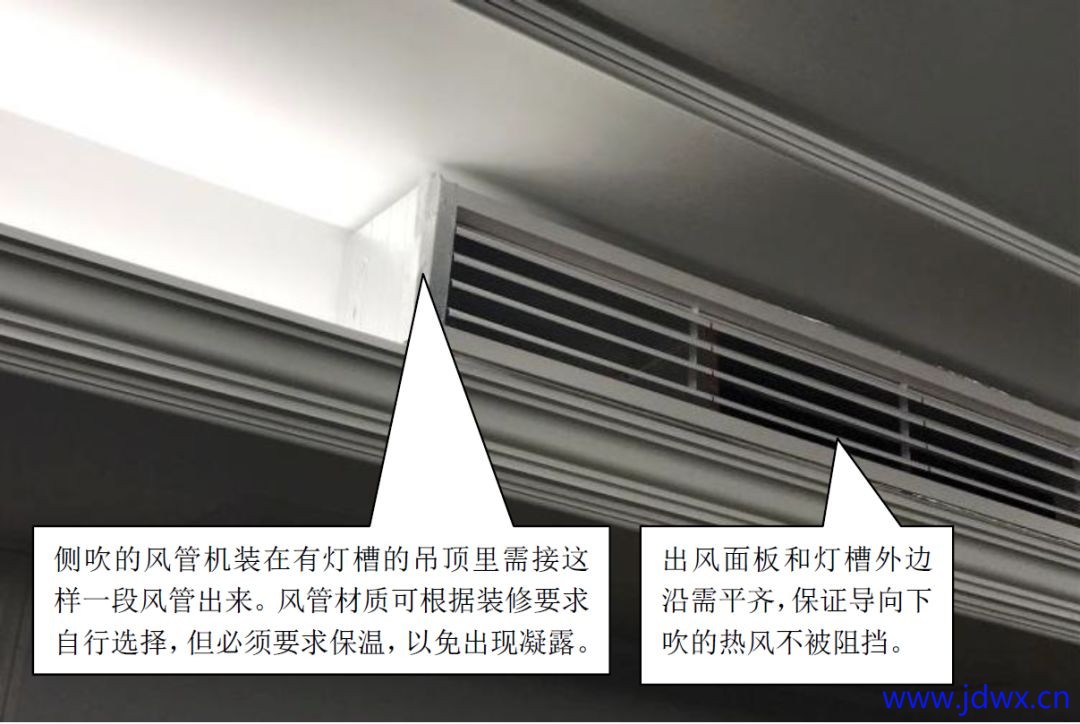

案例 2灯槽挡风口,热风全白搞
长沙王先生家新装修后,空调制热总像隔靴搔痒。师傅一看,卧室出风口被定制灯槽挡了一半,热风全被顶回了天花板!重新调整风口位置,去掉遮挡后,卧室温度半小时就从 14℃升到 20℃
排查要点
室外机:看是否被墙、护栏挡住,出风会不会被回风吸回去(拿张纸条靠近回风口,若被吸附就是短路);
室内机:出风口有没有被家具、灯槽挡,回风有没有专用风道(别让它从吊顶里乱吸风)。

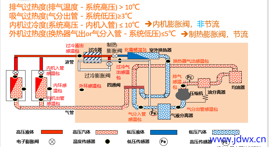

前面都没问题,那很可能是冷媒没喝够
看运行参数:冬季室外环境温度在-5~10℃时,
压缩机的排气温度是65~80℃之间,超过80℃,就要注意是不是缺冷媒。刚开机数据不做参考,运行20分钟以上,系统运行平稳,再做参考。
高压对应的饱和温度在40~52℃之间
冬季排气过热度(排气温度-高压对应的饱和温度)10~30℃之间
算总量:根据机组铭牌 + 管路长度,对比实际加注量,不够就从低压管补加液态冷媒。
