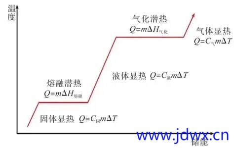

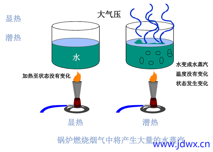

显热,是指物质吸收或释放热量时,只改变温度、不改变物态的那部分热量。它就像空气的显性能量,我们能通过温度计直接感知到它的变化。
生活中最常见的例子就是烧水:从 20℃的凉水加热到 90℃的温水,温度计的数值持续上升,但水始终是液态,这个过程中吸收的热量就是显热。冬天用暖气片取暖,暖气片向空气释放热量,让房间温度从 15℃升到 25℃,也是典型的显热传递 —— 热量肉眼不可见,但温度变化一目了然。
7bb21a43388686d2e042e0595255006d.png 对于空调而言,显热是其制冷制热功能的核心。制冷时,空调室内机的蒸发器吸收空气的显热,让热空气降温后吹回室内;制热时则相反,室外机吸收外界热量(或消耗电能产热),通过室内机向空气释放显热。我们常说的 “1 匹空调,很大程度上就是指它单位时间内处理显热的能力,匹数越大,降温或升温的速度通常越快。
二、潜热:看不见的物态转换
与显热相反,潜热是指物质吸收或释放热量时,只改变物态、不改变温度的那部分热量。它就像空气的隐性能量,温度计无法捕捉,但能量却真实存在,且数值往往远超显热。
还是以烧水为例:当水达到 100℃时,继续加热,水会沸腾变成水蒸气,但温度计始终保持 100℃不变。这些被水吸收、用来打破分子间束缚、从液态 变身气态的热量,就是潜热(具体为汽化潜热)。反之,当水蒸气冷却凝结成水珠时,会释放出同等量级的热量,这就是凝结潜热 —— 比如清晨树叶上的露珠,就是空气中的水蒸气遇冷释放潜热后凝结而成。

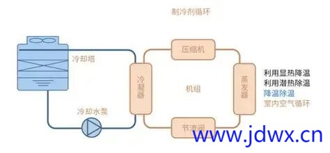

51f7a7fa7670f7a66996db4470cfb186.png 潜热与空调的除湿功能息息相关。空调制冷时,室内机蒸发器的表面温度极低(通常低于空气露点温度),当湿热空气吹过蒸发器,空气中的水蒸气会在表面凝结成水滴(这就是空调排水管流出的 废水)。在这个凝结过程中,水蒸气会释放大量潜热,这些潜热被蒸发器吸收后,随室外机排放到室外。因此,空调制冷的同时必然伴随除湿,本质是在处理显热(降温)的同时,同步处理潜热(除湿)。
