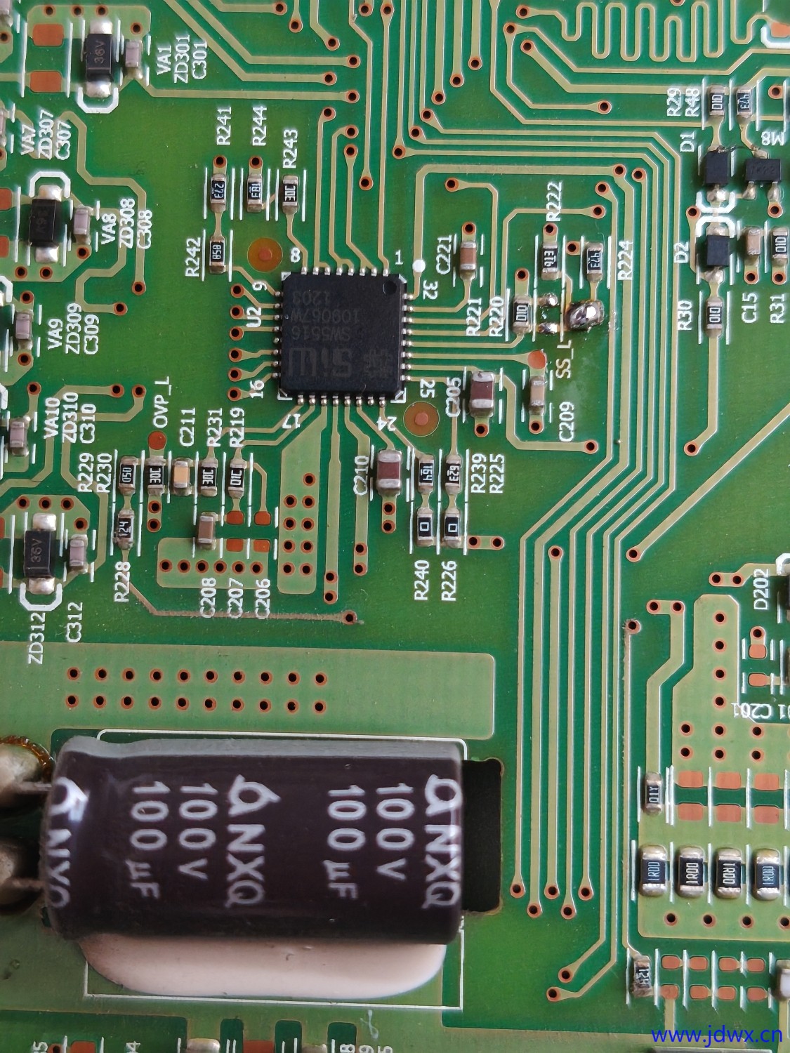

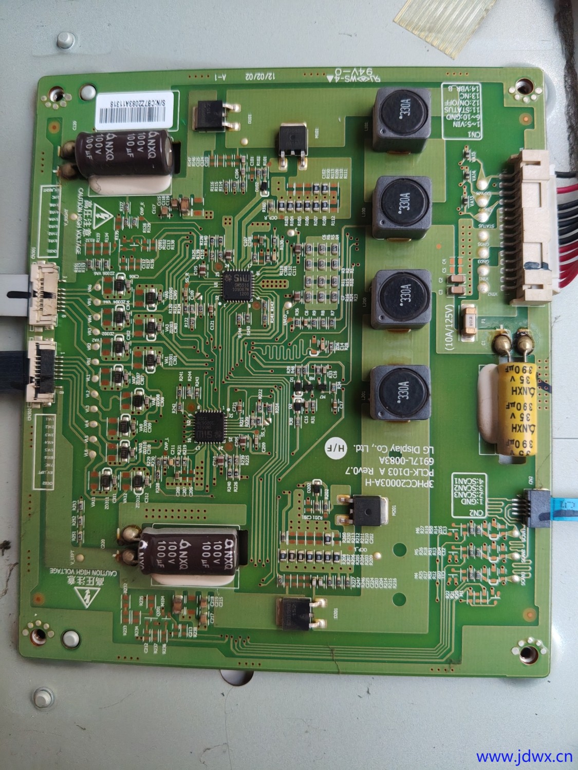

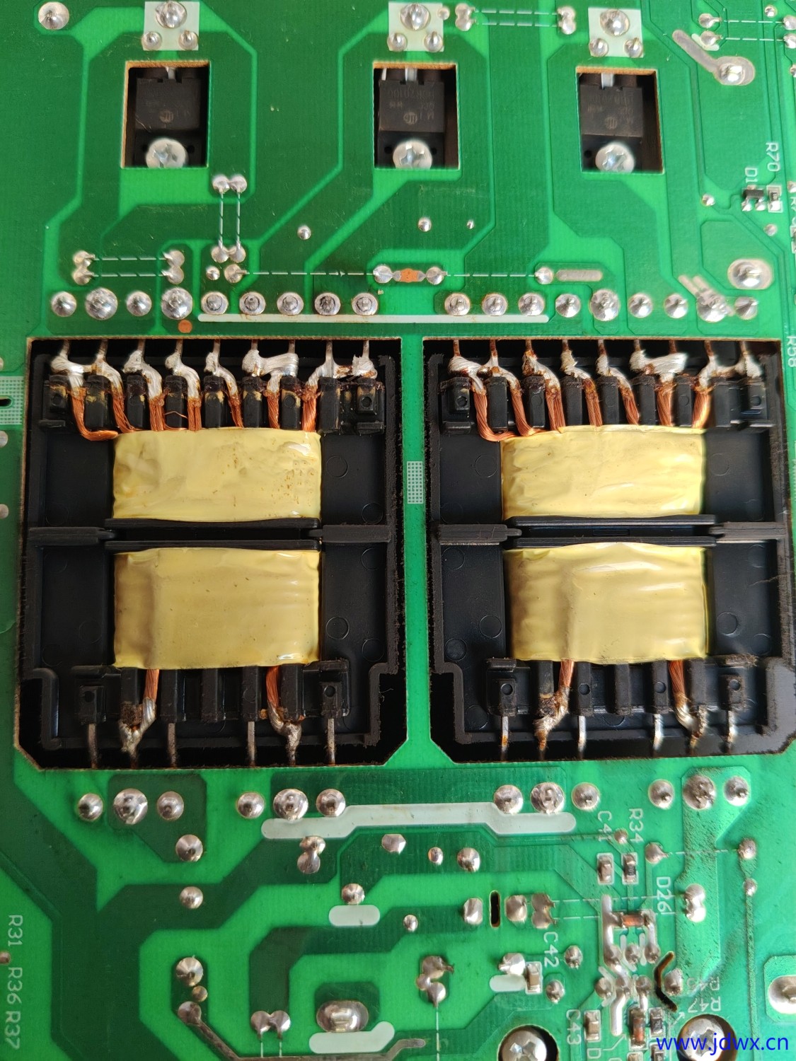

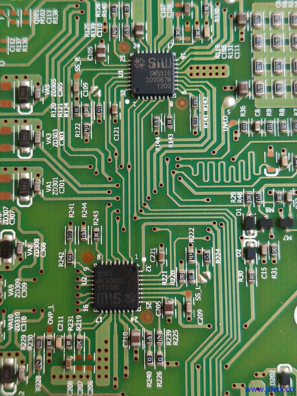

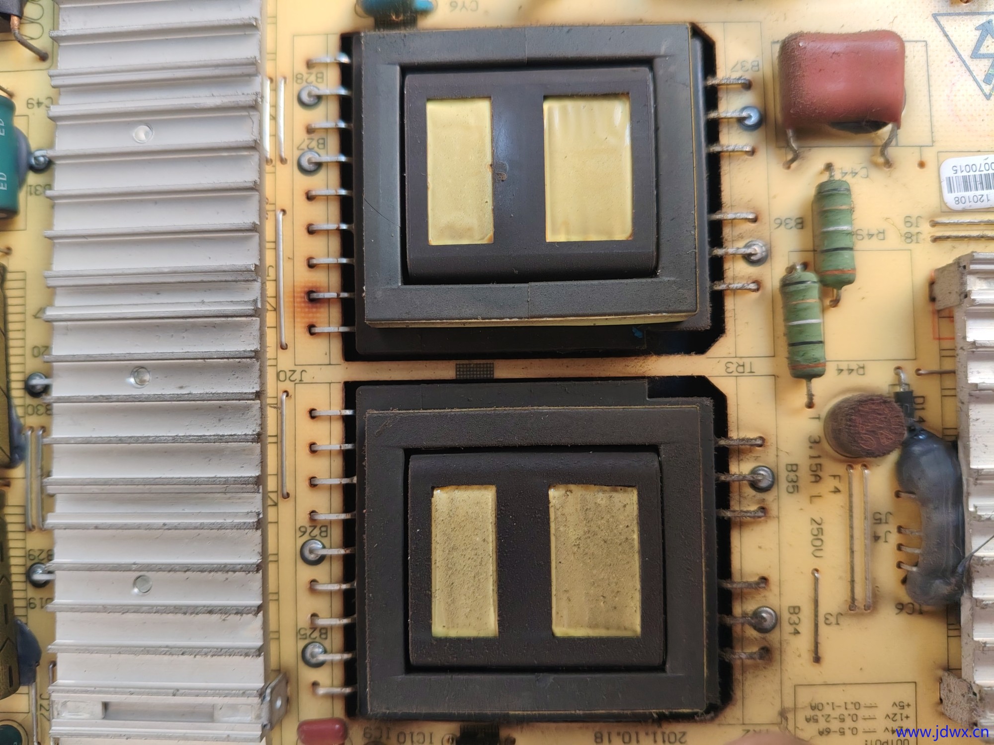

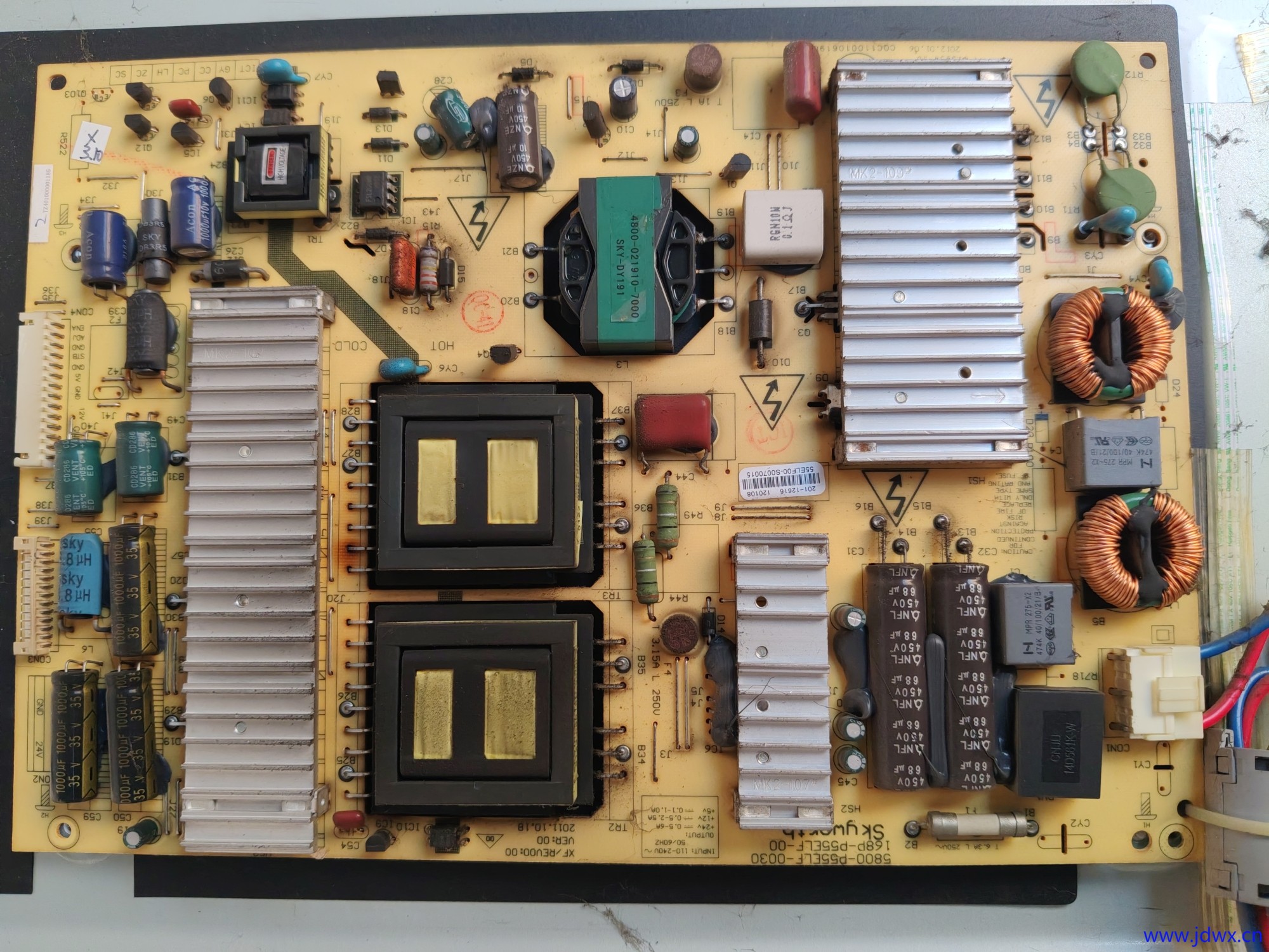

不定时停机,有时不好开机
拆开就发现了故障点
补焊并换了易损电容
将低灯条电流
将SW5516的28脚外18C电阻拆掉
将原板的473电阻加并上去
灯条电压由70v降为65v
试机15小时一切正常

易损电容是哪个?两个SW5516只处理一个的R220(18C)和R224(473)?

 楼主| 发表于 2025-11-16 08:39:35 来自手机 | 显示全部楼层
八百里清江 发表于 2025-11-15 19:01
遇到过几例创维比较老的液晶电视机脱焊的。
银行大厅用的,每天工作十几个小时,容易脱焊

 楼主| 发表于 2025-11-16 08:49:32 来自手机 | 显示全部楼层
当时忘了拍照
知道了方法,随他用几个芯片都如法炮制
