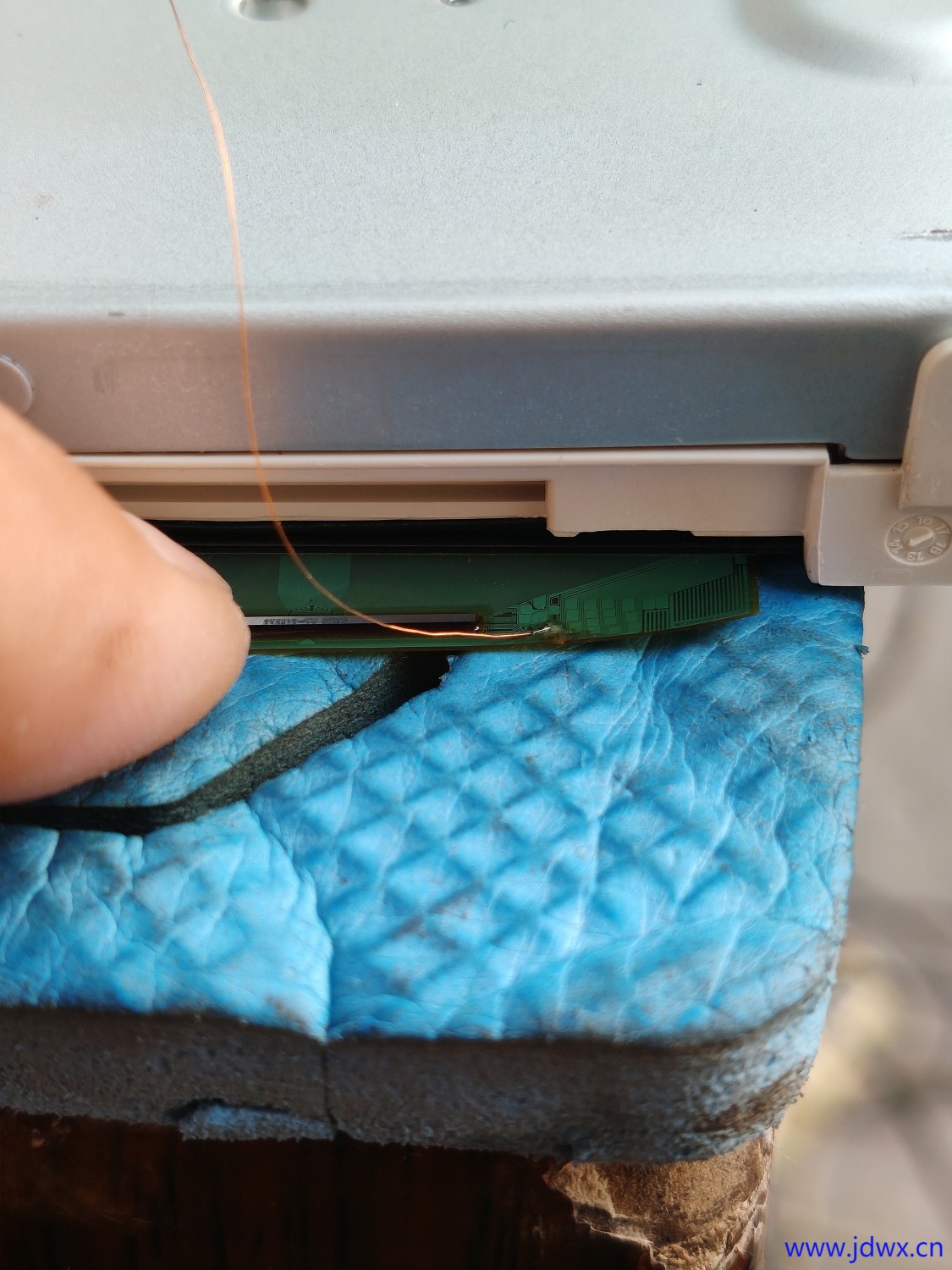

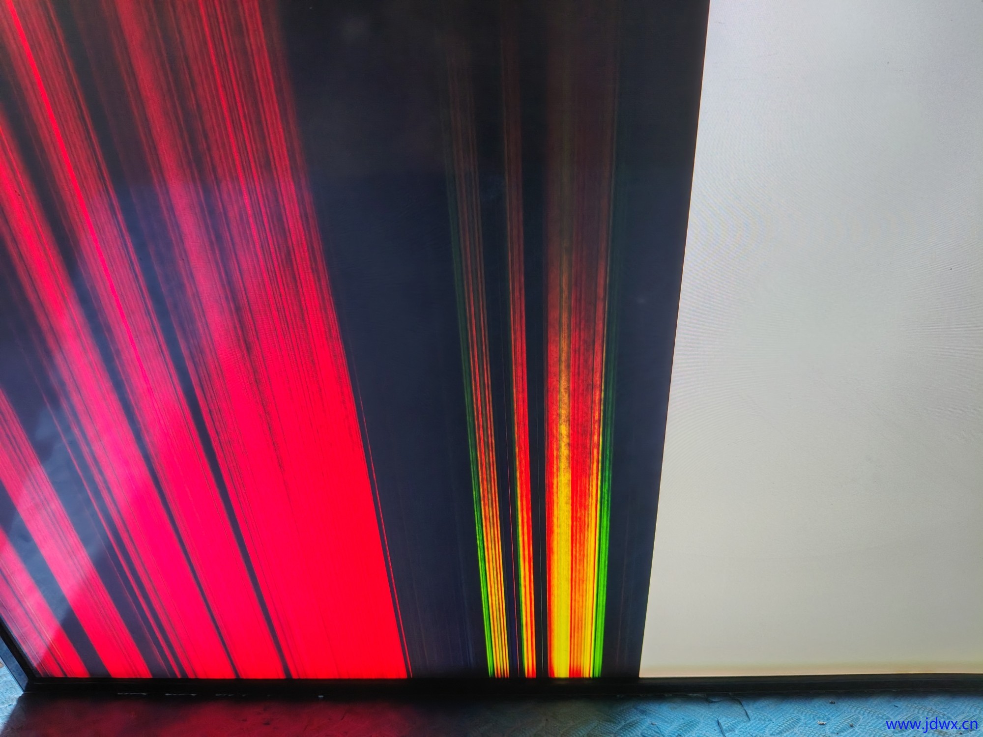

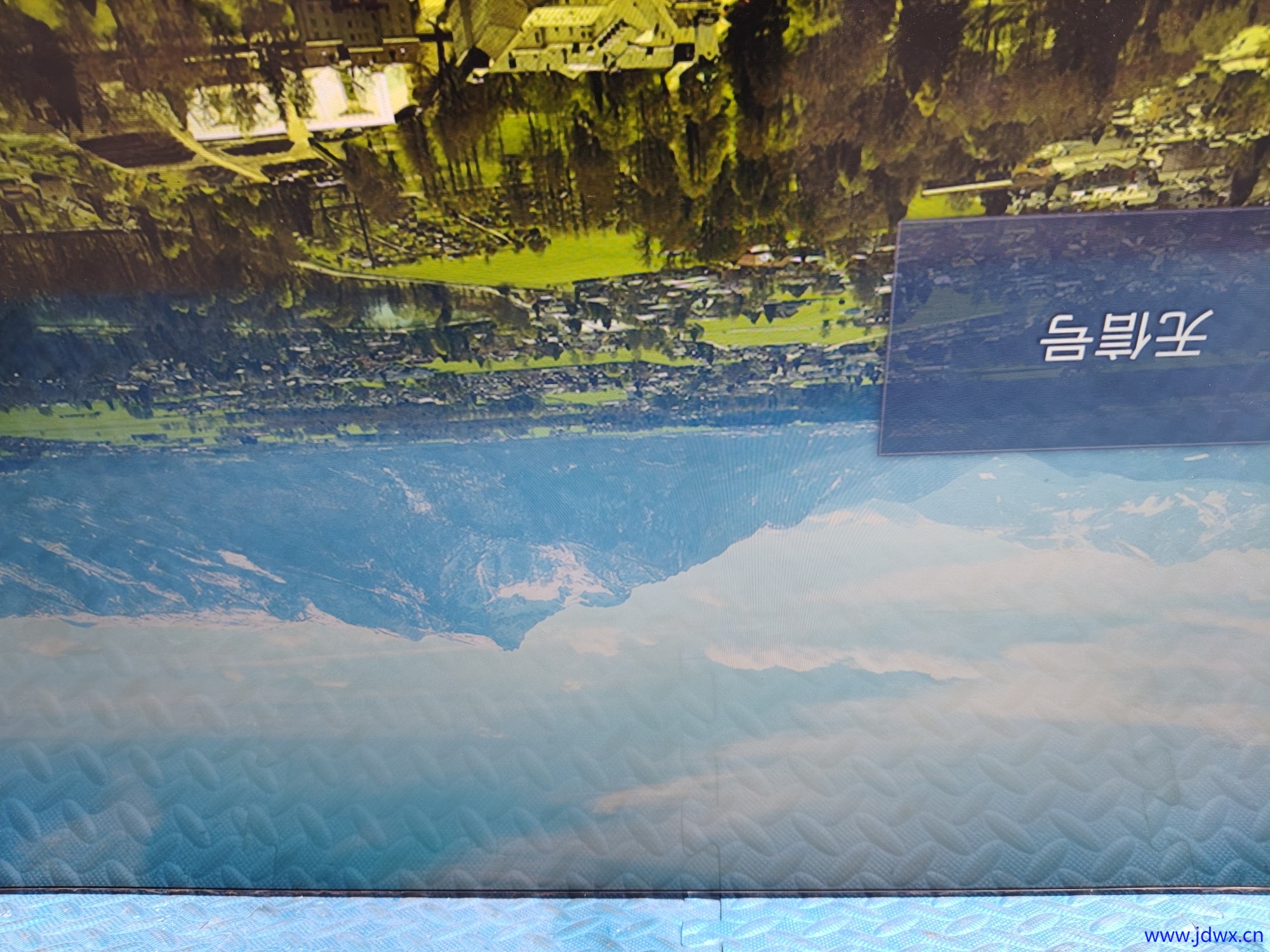

满屏移动的竖带

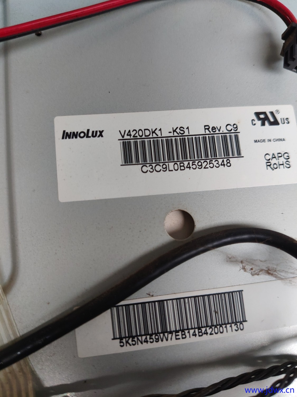

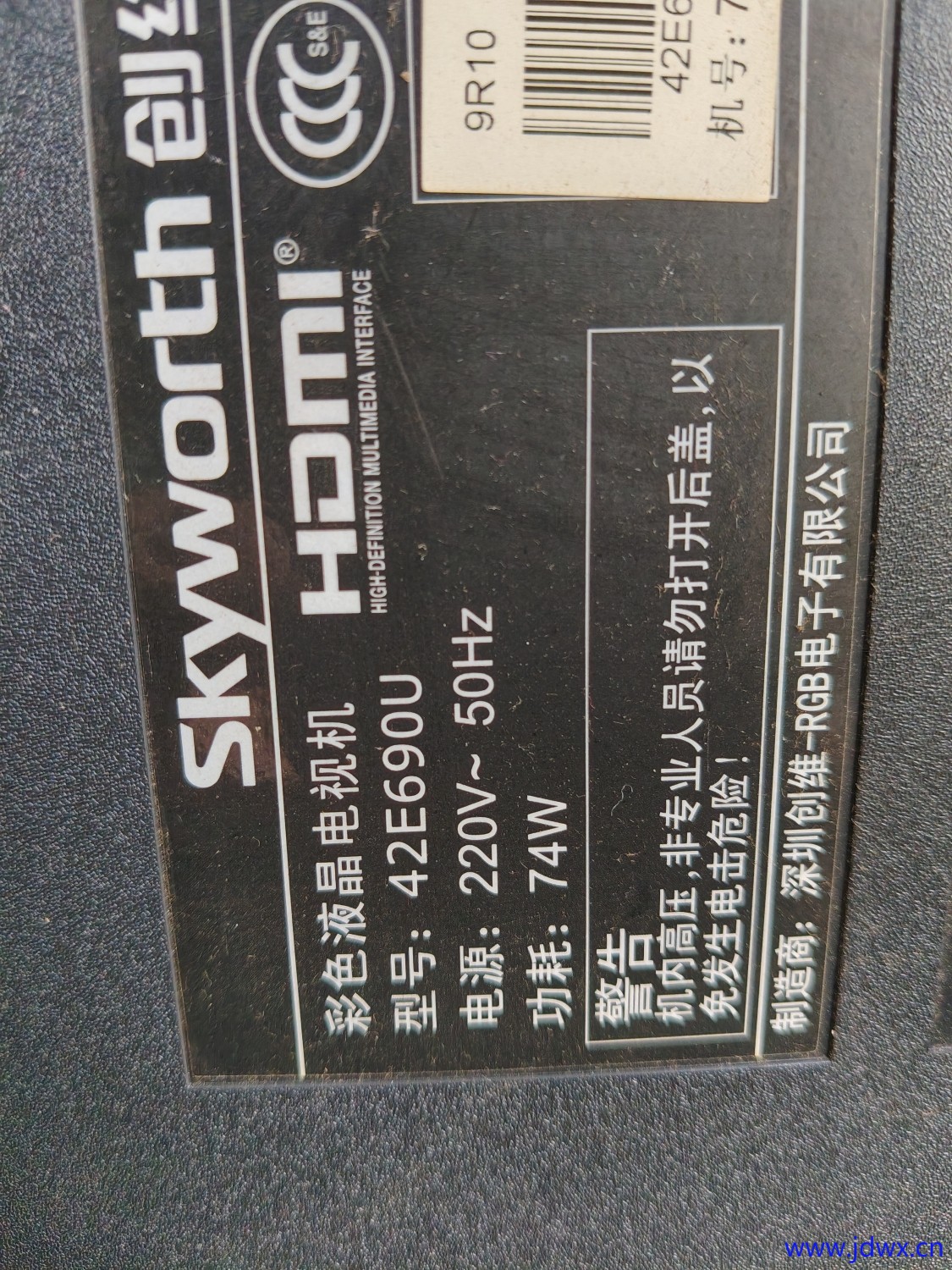

电视型号
屏型号

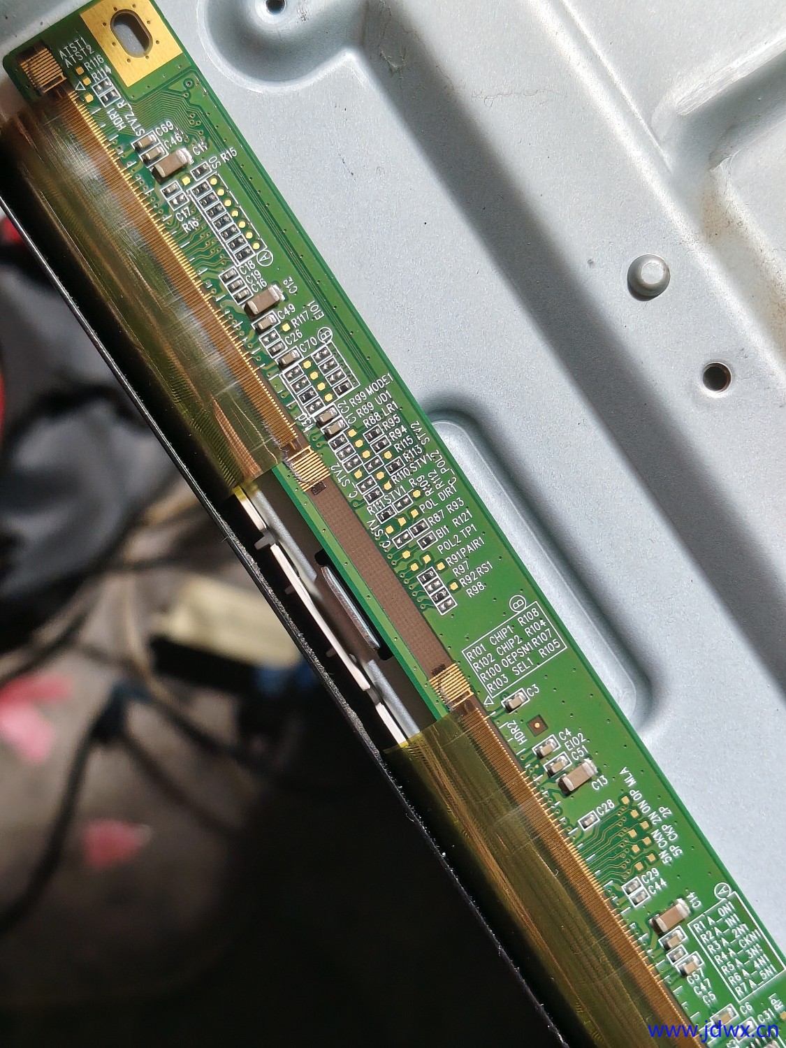

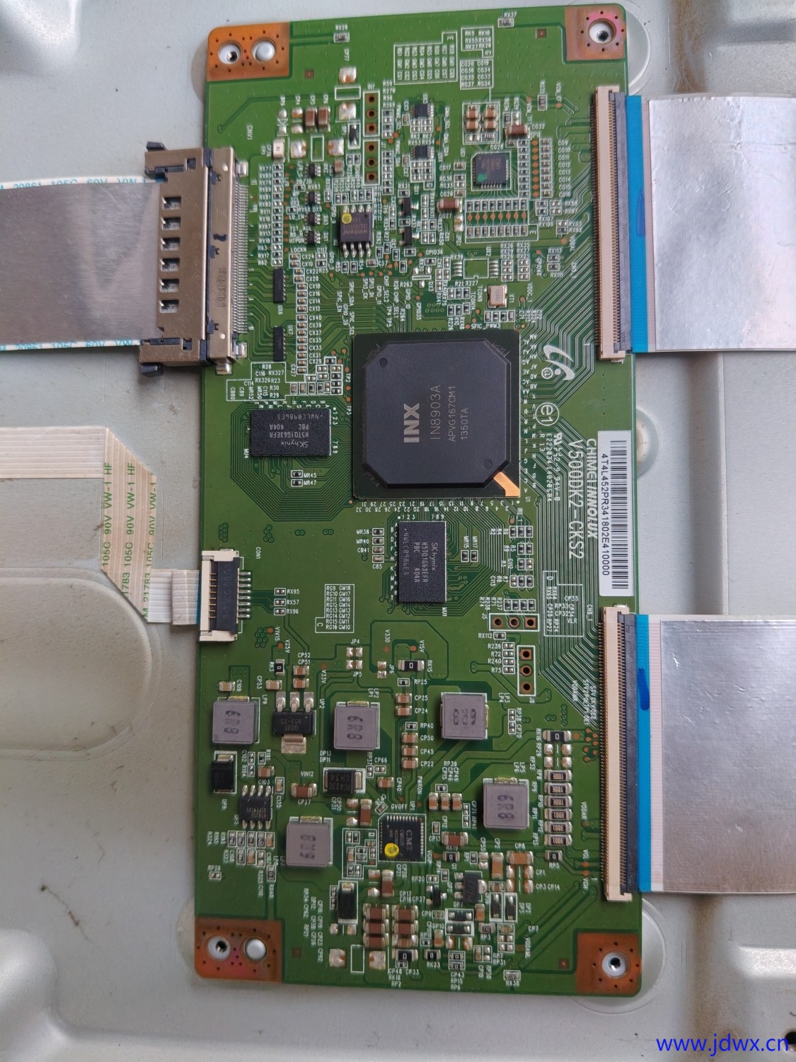

逻辑板
屏边板

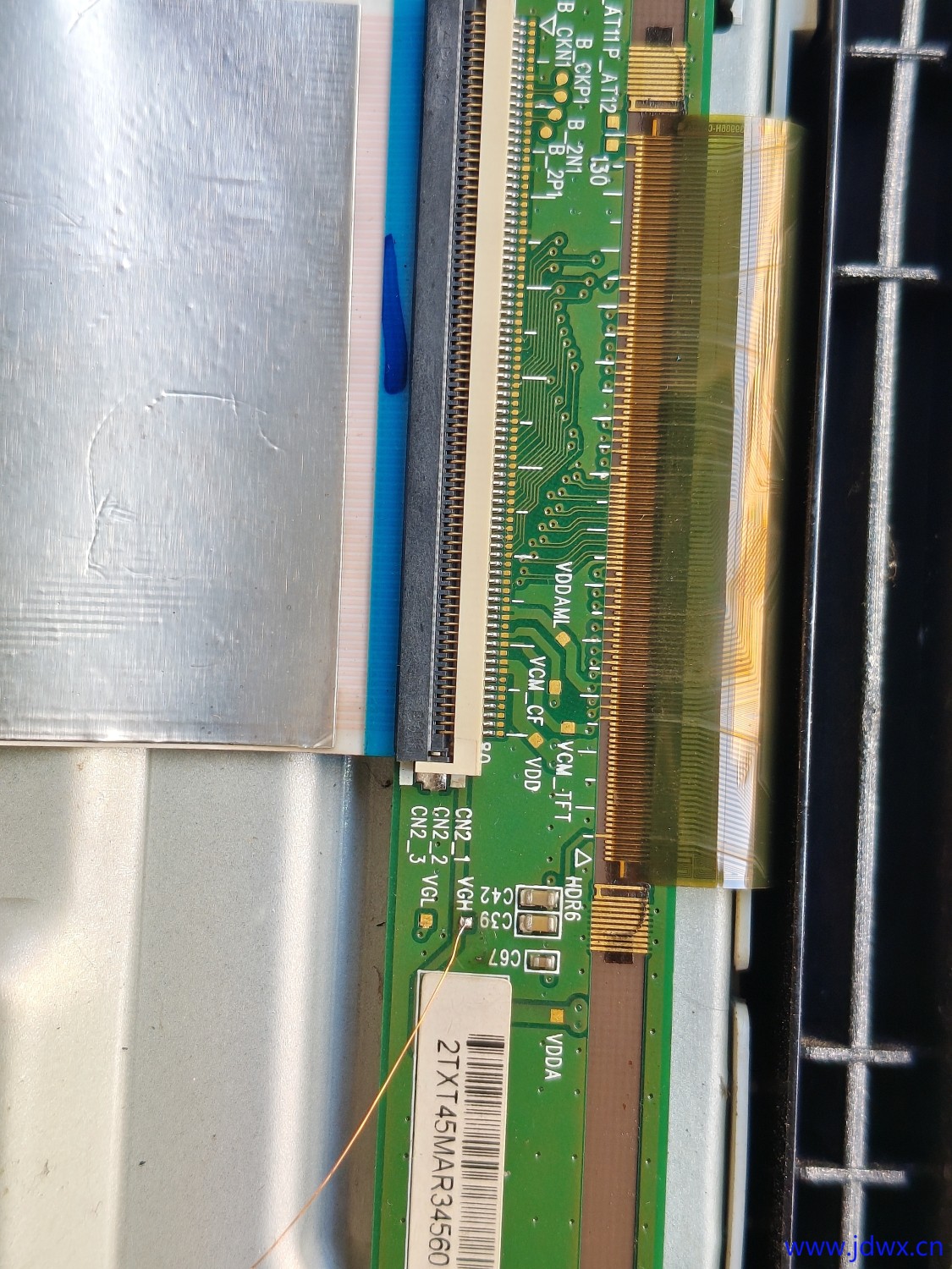

断开半边测试

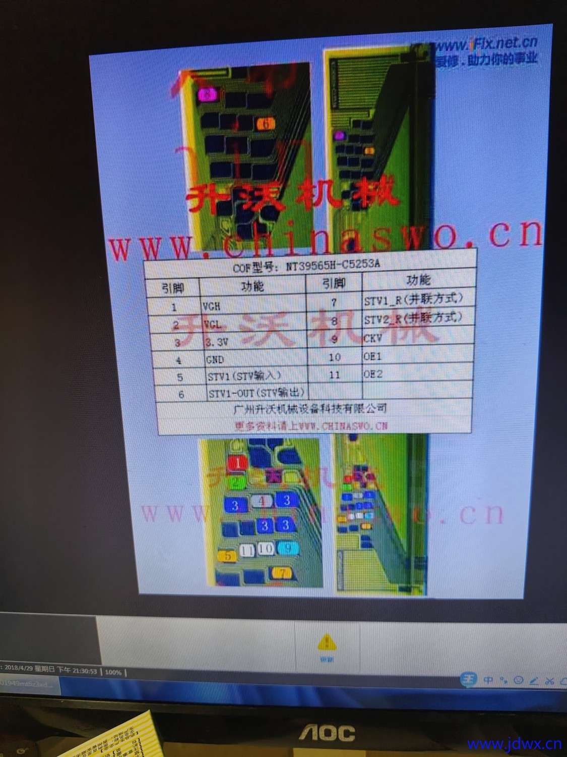

Y的点位图
检测无VGH电压,飞线
试机正常
