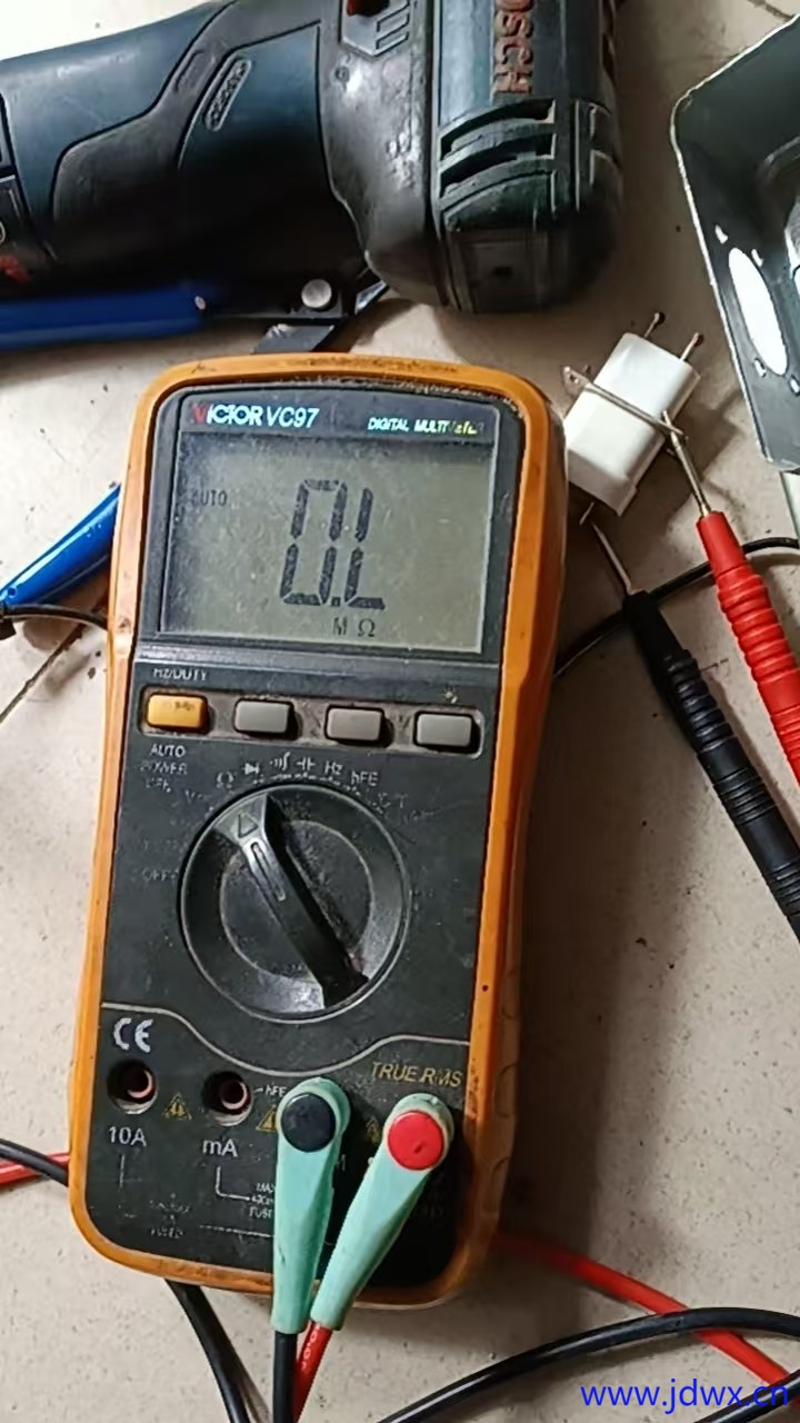

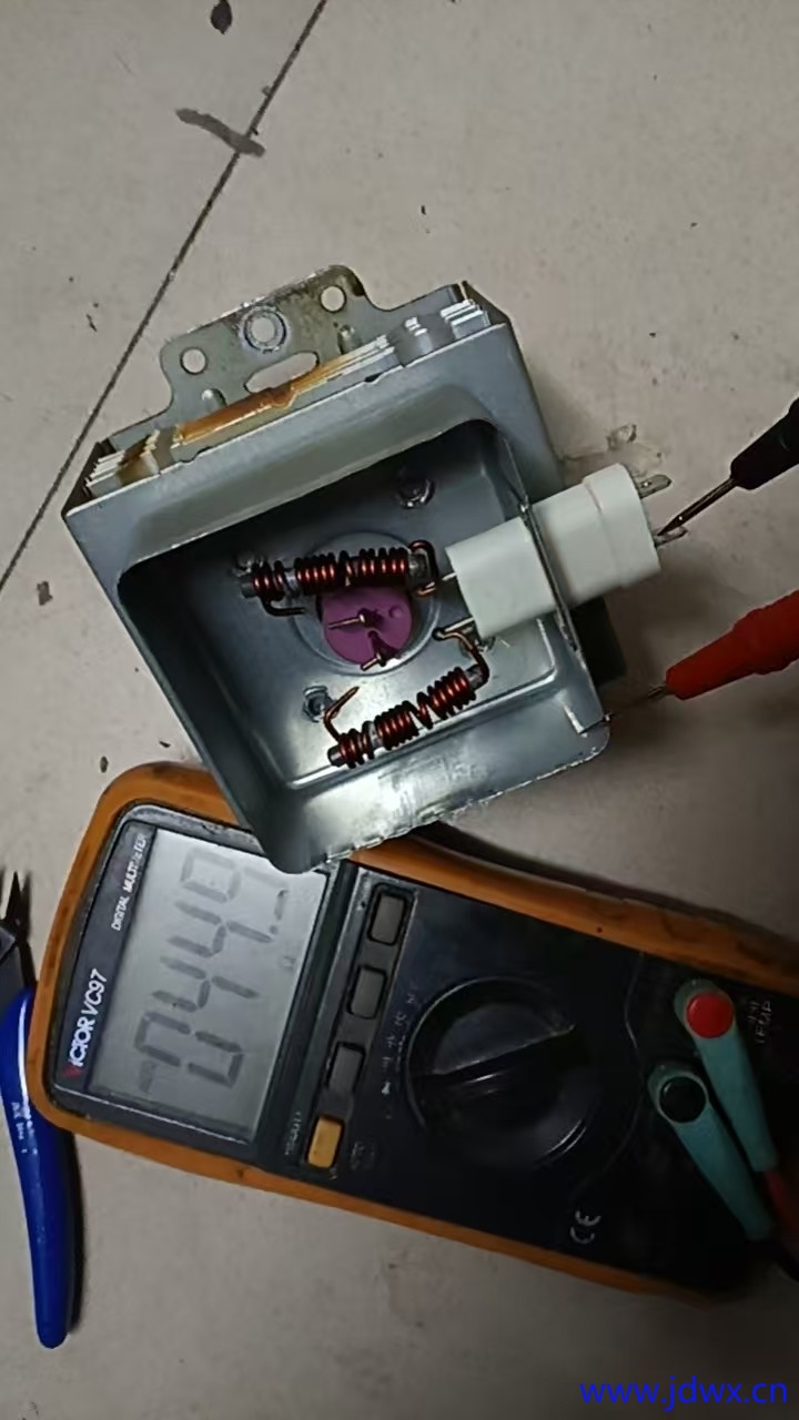

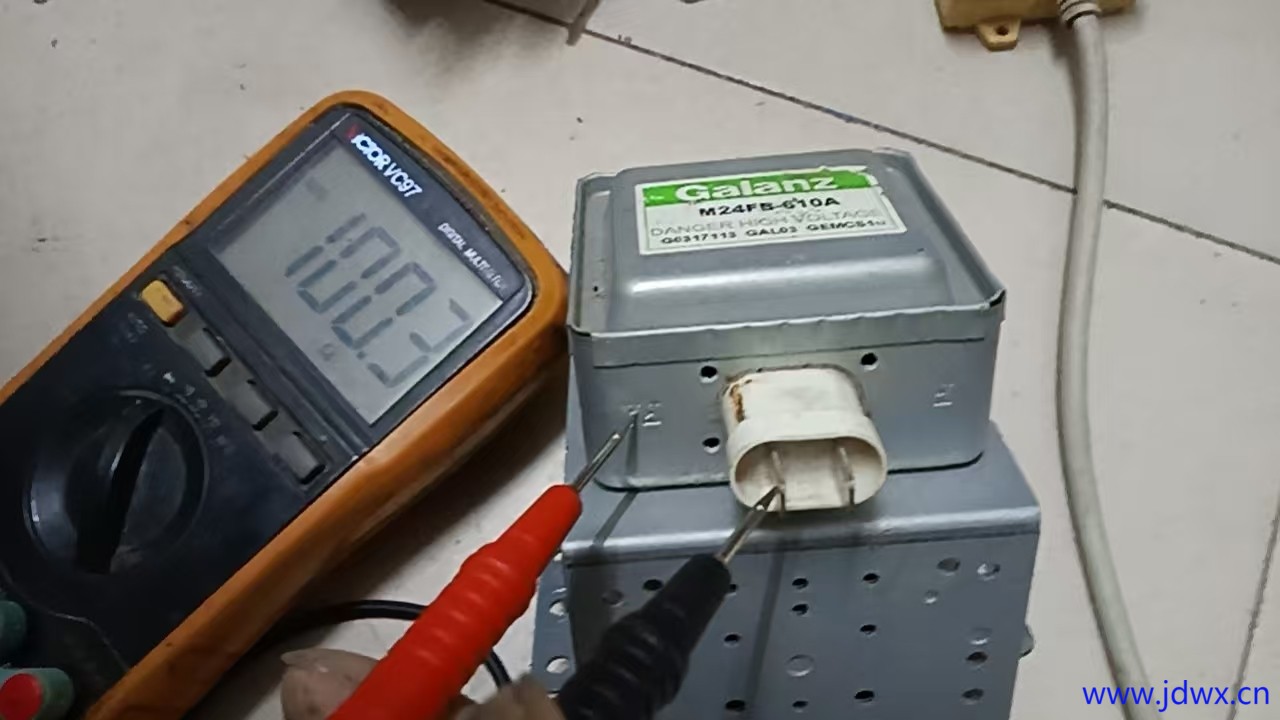

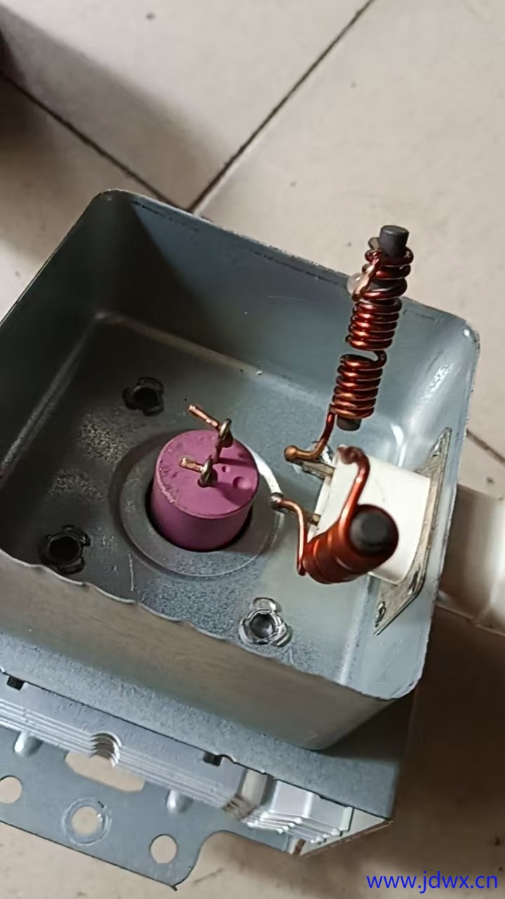

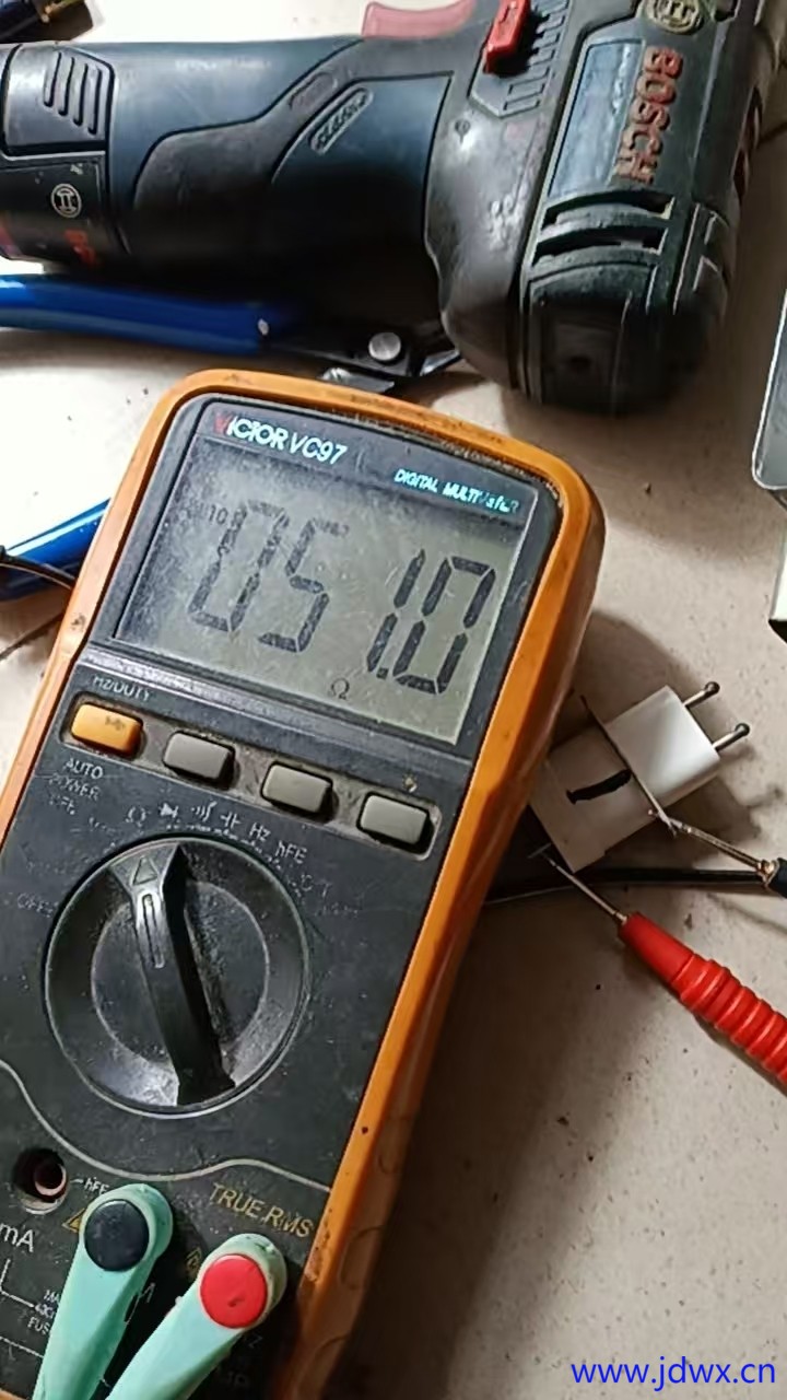

微信图片_20251114095758_19_10.jpg 微信图片_20251114095808_20_10.jpg 微信图片_20251114095809_21_10.jpg 微信图片_20251114101624_22_10.jpg 微信图片_20251114101652_23_10.jpg 无聊的寂寞, 喜欢换不想修,如今世道倒逼元件级维修,大师们不要笑。

微波炉磁控管更换插座(穿心电容)
https://www.jdwx.cn/bbs/30228/
(出处: 《家电维修》技术论坛)
