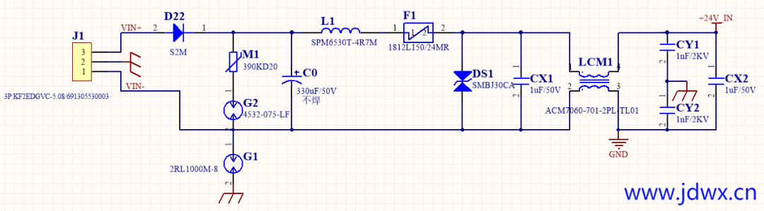

这是实际产品中使用的一个电源接口电路,通过电磁兼容测试,现在应用学过的知识对其进行电路分析如下:
D22起到防反接的作用,当J1接口正负级接反了的时候可以起一个保护的作用。
气体放电管包括二极管和三极管,电压范围从75V-3500V,超过一百种规格,严格按照CITEL标准进行生产、监控和管理。 放电管常用于多级保护电路中的第一级或前两级,起泄放雷电暂态过电流和限制过电压作用。气体放电管G1只能放在N和PE之间,因为气体放电管的导通延时长和导通后需要续流,使电路容易短路。压敏电阻器与气体放电管串并联,其目的就是降低大幅值8/20电流波冲击下的残压。由于压敏电阻(MOV)具有较大的寄生电容,用在交流电源系统,会产生可观的泄漏电流,性能较差的压敏电阻使用一段时间后,因泄漏电流变大可能会发热自爆。为解决这一问题在压敏电阻之间串入气体放电管。压敏电阻与气体放电管串联,在这个支路中,气体放电管将起一个开关作用,没有暂态电压时,它能将压敏电阻与系统隔开,使压敏电阻几乎无泄漏电流。这里M1和G2串联接入电源正负级间,一旦遇到冲击放电电流过大,残压超过应有的保护水平时,冲击残压使气体放电管导通,气体放电管起到一个开关的作用,系统的残压将由压敏电阻器决定,放电瞬时的残压略有降低。压敏电阻属于电压限幅型,它动作时两端的电压有多大,就要看它吸收多大的过电流。压敏电阻的过流值与其瞬间内阻的乘积,即为残压。残压不能超过被保护器件的允许耐压,否则,不能保护。
电容C0和CX1组成高低频滤波电容,是给交流信号提供一个对地的低阻抗通路。电感L1,通直流、阻交流。Z=jwL,频率越高阻抗越大。经过LC滤波让直流电压更稳定。F1保险丝,起过电流保护。DS1双向TVS保护,响应速度快,构成电路的二级保护,迅速将过电压钳位到30V,保护后端电路。

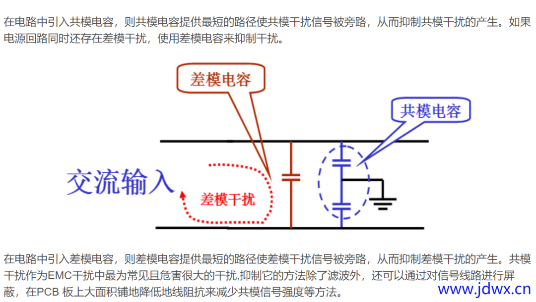

LCM1,CY1,CY2,CX2组成滤波电路用于消除共模和差模干扰,详细见细说共模干扰和差模干扰。
