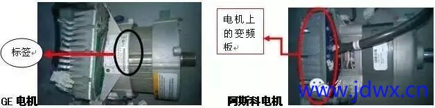

洗衣机通电后,电机上的变频板指示灯不亮
1.线束连接不良
2.电机上的电脑板故障
1.确认线束连接是否正常
2.更换电机上的变频板

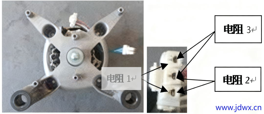

洗衣机通电后,电机上的电脑板灯亮,但是电机不能转动或启动时抖动
1.电机上的变频板故障
2.电机故障
1.确认电机三个电阻是否正常(确认方法如下图),如正常则为电机上的变频板故障,处理方式如第1条。
2.如不正常,则电机故障,需更换电机。
洗衣机通电后,电机可以转动,转速不能显示
1.电机上的变频板故障
2.洗衣机电脑板故障
1.更换电机上的变频板
2.更换洗衣机电脑板
07e010292591d0e6c33bf650a9237222.png 分别测量这3个阻值,看三个电阻值是否均在3.400~3.920范围内(20℃条件下,如果室温不是20℃,请转换到20℃条件下再判定),如果电阻在范围内,则电机没有问题。

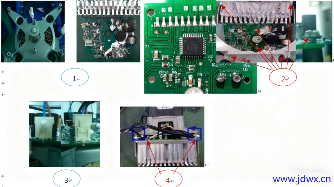

更换具体操作如下:
操作步骤
将电机从洗衣机上拆下,并将电机上的变频板从电机上拆下。
将防水罩和电机上的变频板组装到一起,然后用6个螺钉将变频板紧固到电机上。保证磁环在孔的中间位置。
连接控制板和电机。
将导线连接到控制板上,同时用扎带将线束扎在后端盖上。

发表于 2025-11-12 17:19:42 | 显示全部楼层
变频板坏的多
