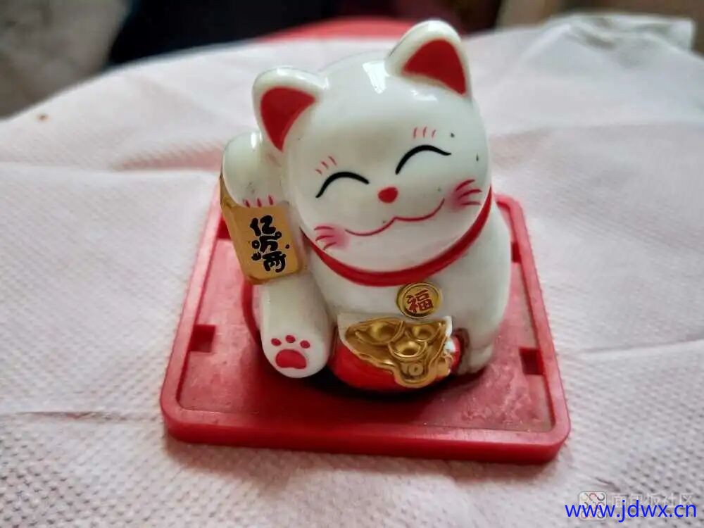

招财猫是一个广泛存在于中国文化中的吉祥象征,通常被认为能够带来好运和财富。这个概念不仅在日常生活中常见,还出现在游戏、商业软件、香烟品牌以及各种设计素材中。
无论是在游戏中作为策略卡牌,还是在商业中作为管理工具,招财猫都承载了“招财进宝”的美好寓意。

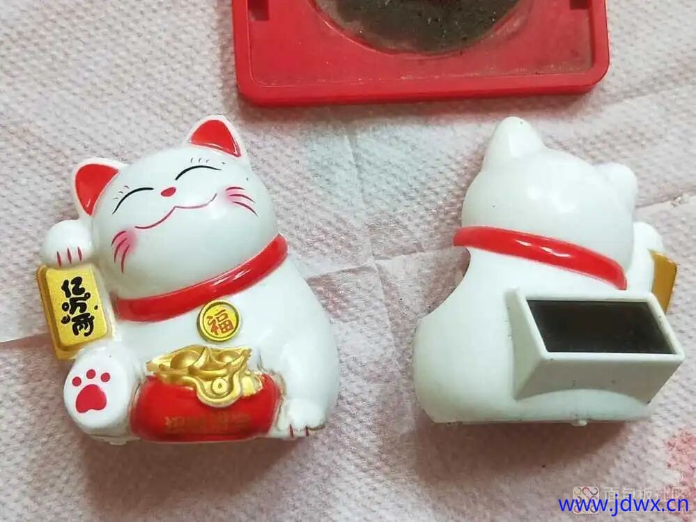

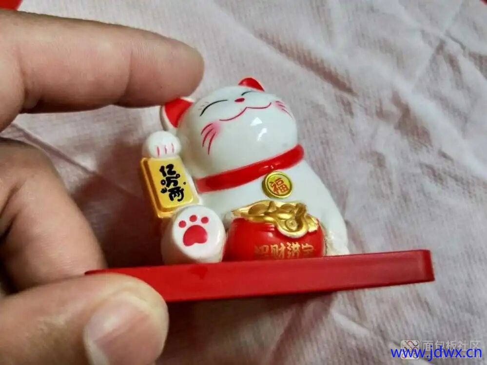

朋友的一只可爱的招财猫作为桌面摆件,还是蛮好玩的,可以一直摆手招财,如下图。
侧面的摆手,被摔断弄丢了,如下图。

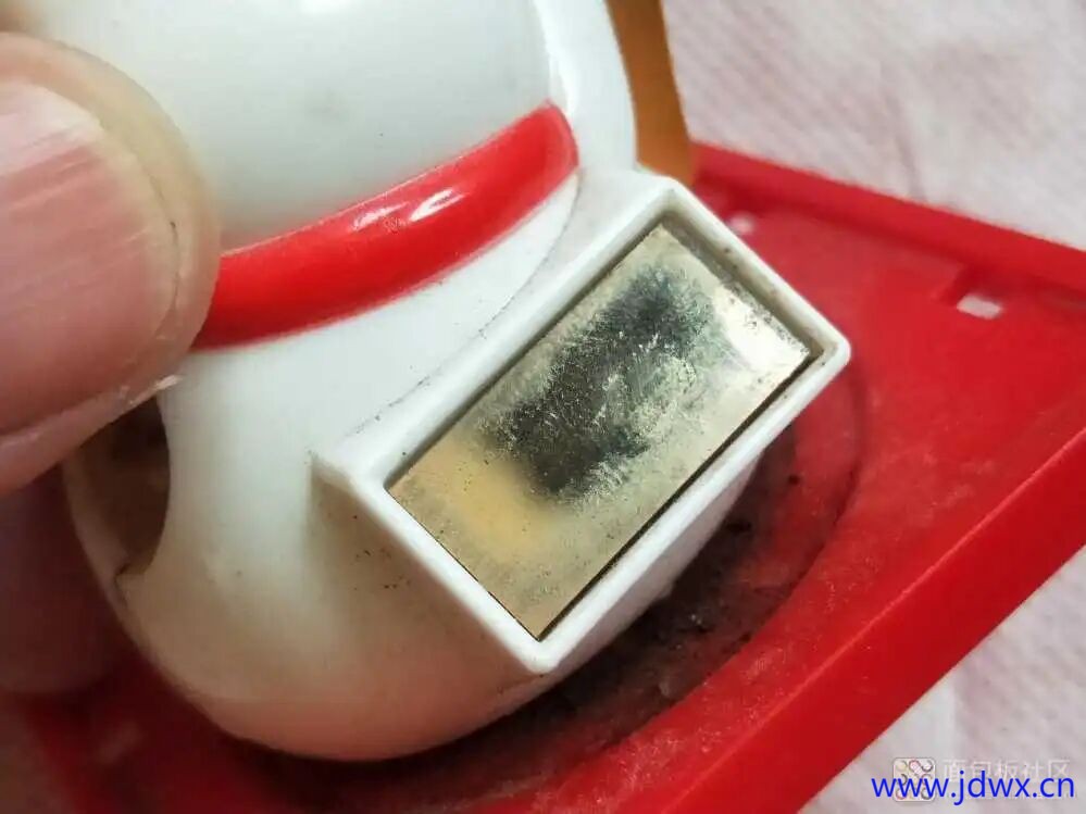

后面是一块太阳能板,如下图。
红色是底座,可以把招财猫固定并立起来,增加了受力面积,避免了风吹着力不稳。

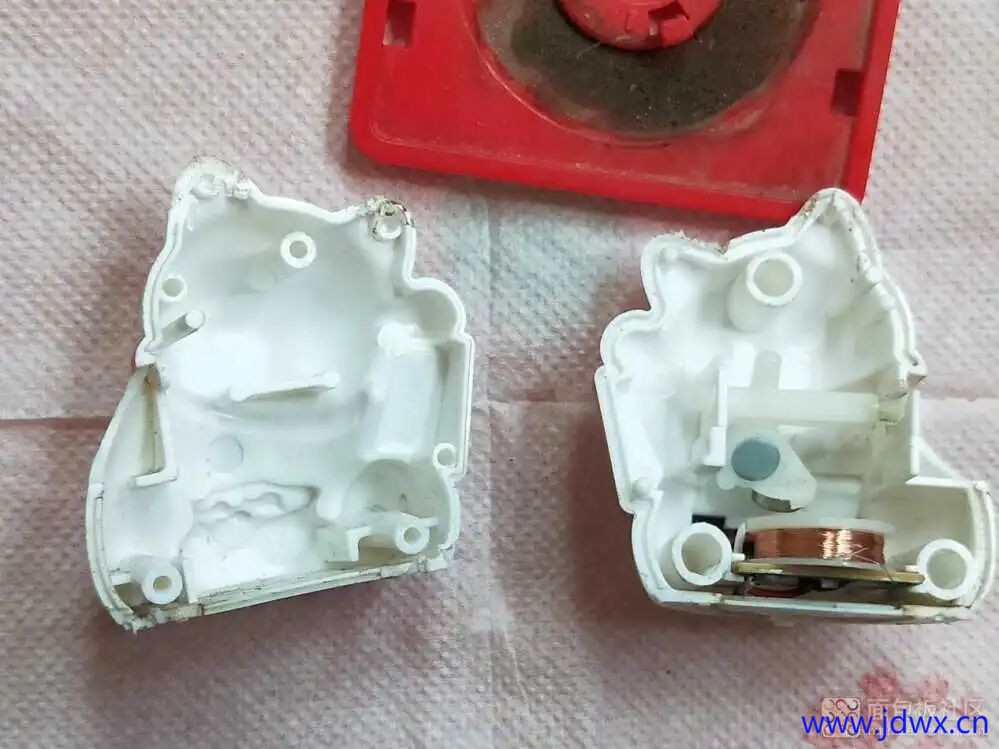

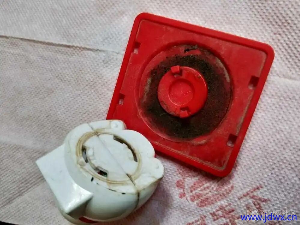

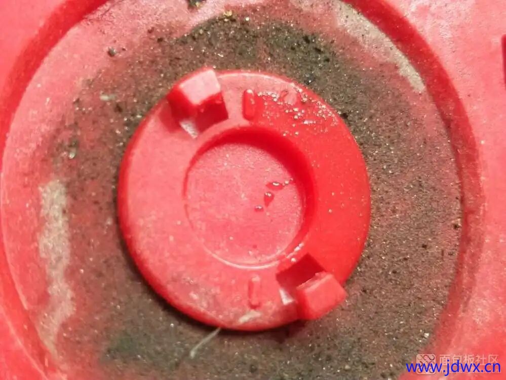

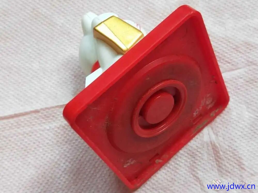

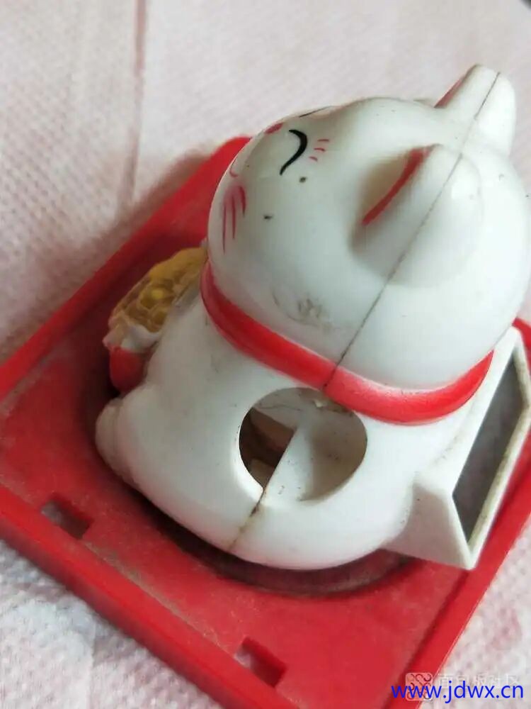

发财猫底部和底座通过底座的卡扣卡在下面,如下图。
底座,带有卡扣,如下图。
发财猫底部的卡槽,如下图。

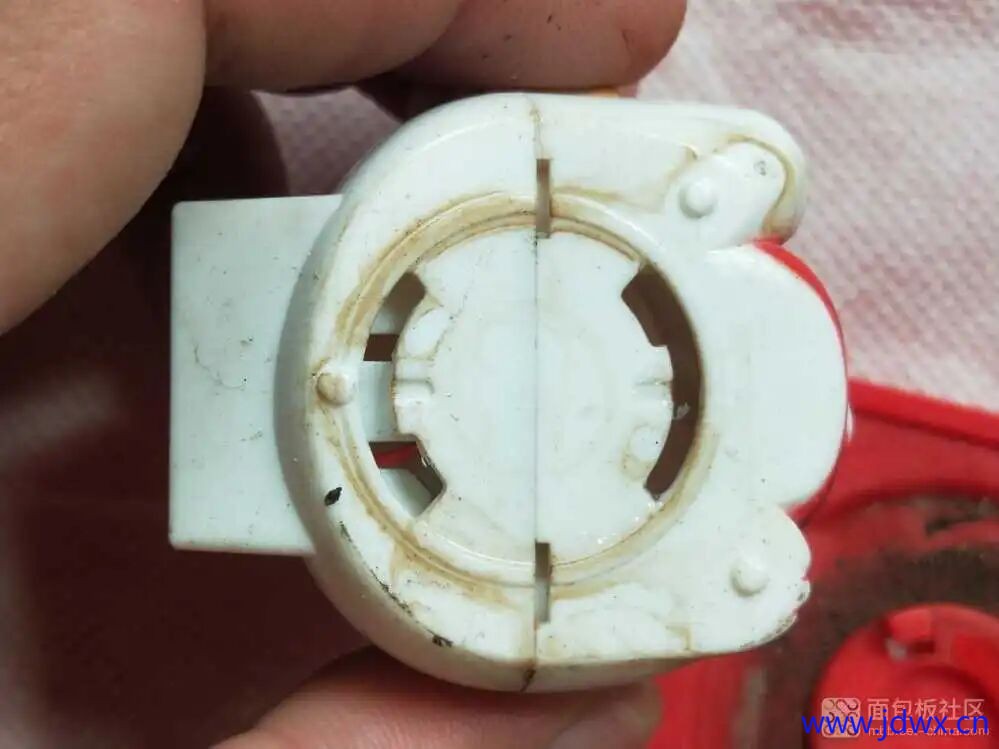

通过中间的缝隙,用工具可以把发财猫一分为二,如下图。
两侧也是通过卡扣和卡槽拼接在一起,如下图。

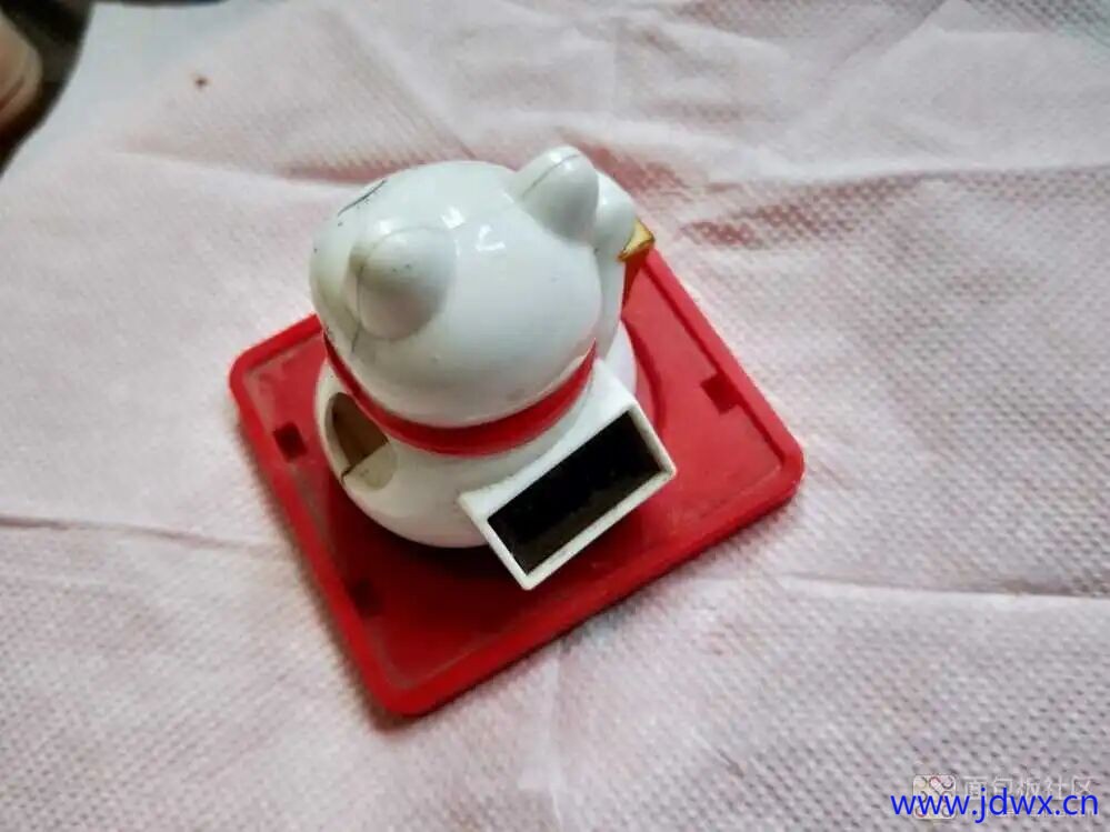

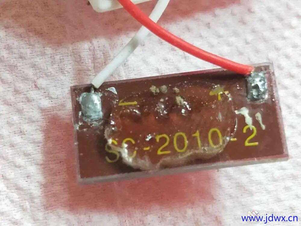

发财猫的能源提供路径,就是后面一块太阳能板,如下图。
用工具扣下这块太阳能板,有胶黏贴在壳体上面,丝印是SC-2010-2,红线是正,白线是负,如下图。

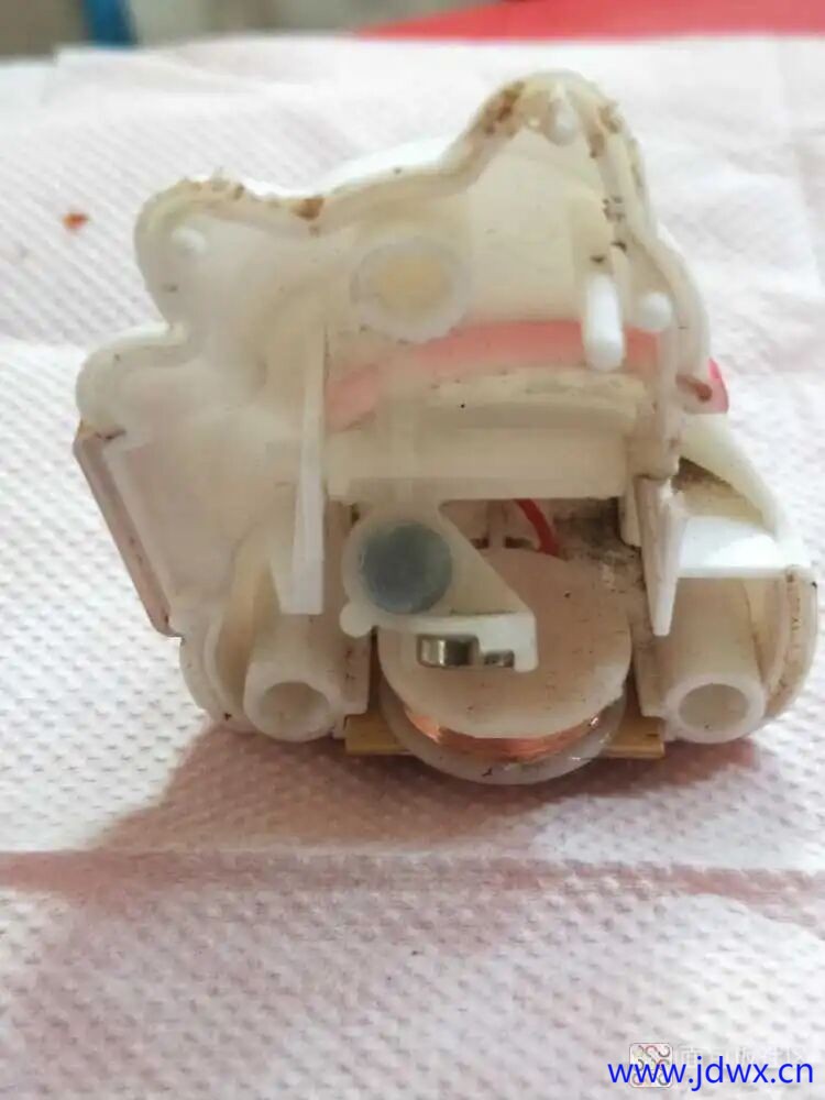

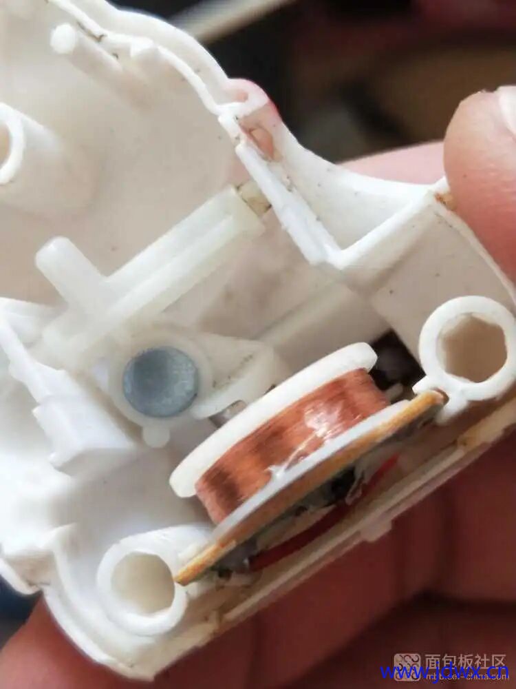

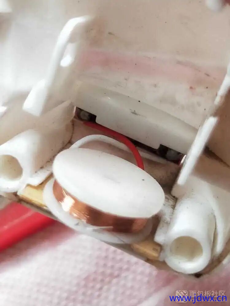

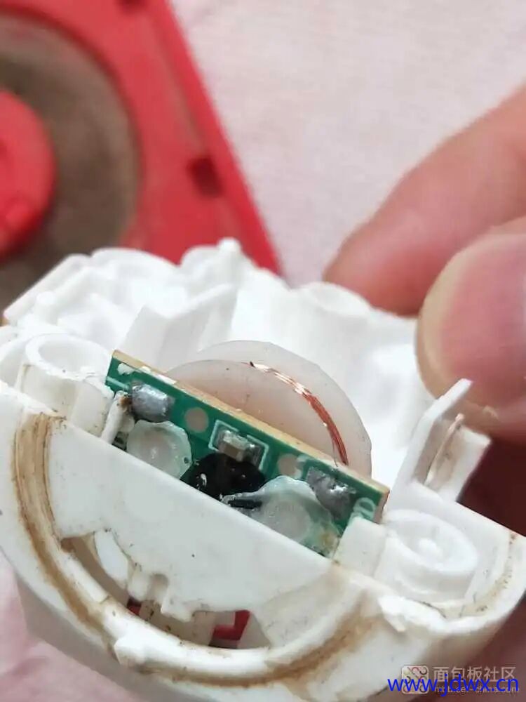

后半部分里面布局了整个招财猫的动力系统,如下图。
那么他的内部电路构造是怎么样的呢?拆开后发现里面的构造如此简单,一个太阳能板、一颗牛屎芯片、一颗电容、一个线圈、一个磁铁。

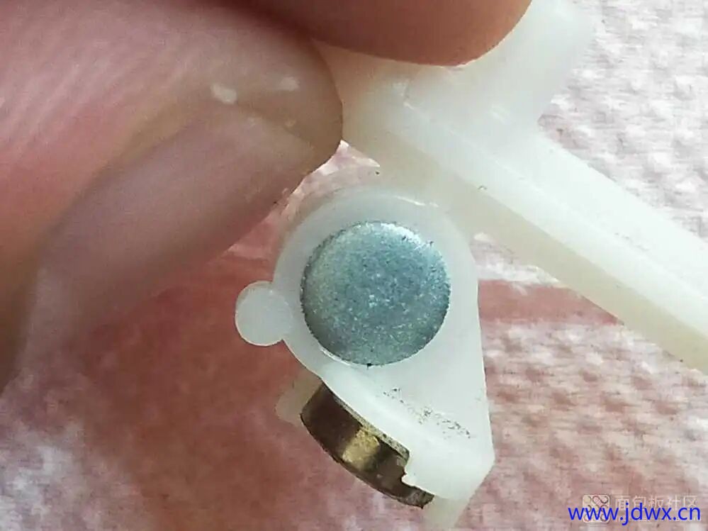

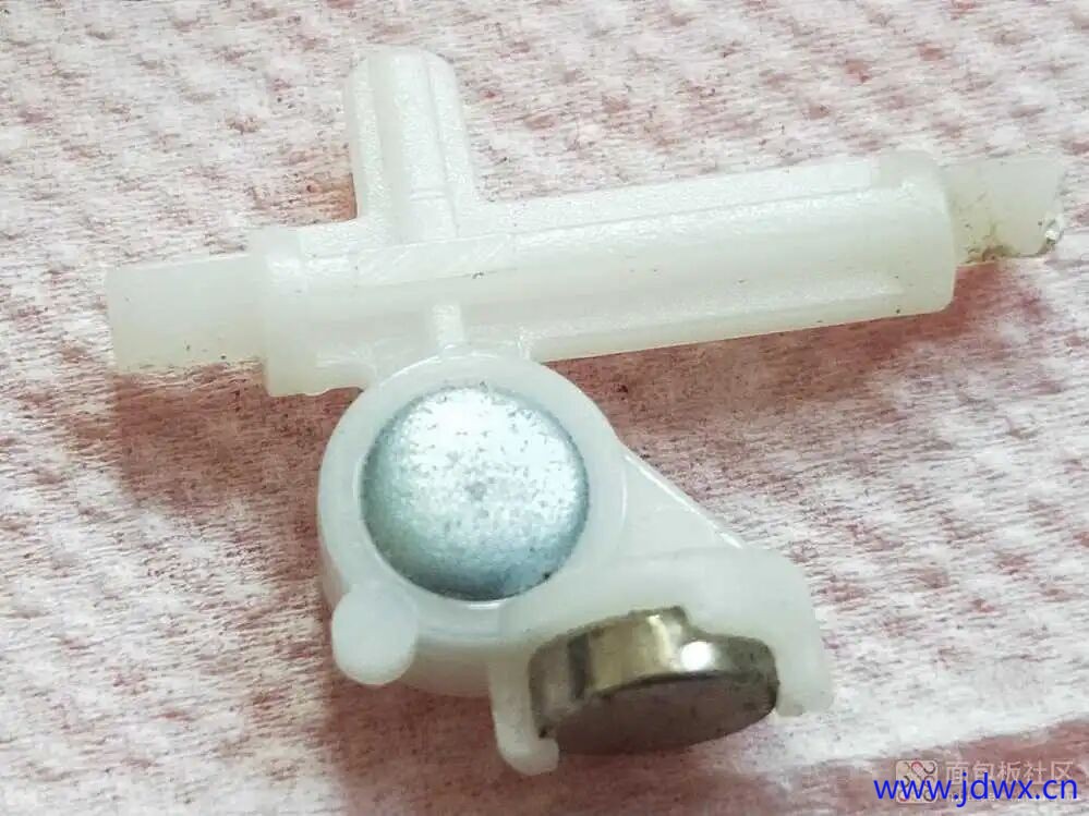

悬挂招财猫手臂的支架,如上图。

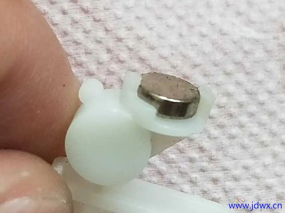

磁铁,有一定的磁力,如上图。
中间的可能是铅块或是铁块,维持支架重心的,保持招财猫的爪子能持续直立起来,如上图。
太阳能板通过红线和白线连接到牛屎芯片的PCB板上,并持续提供能量。

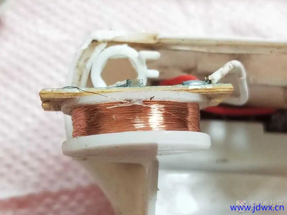

线圈,漆包线绕制的,如上图。

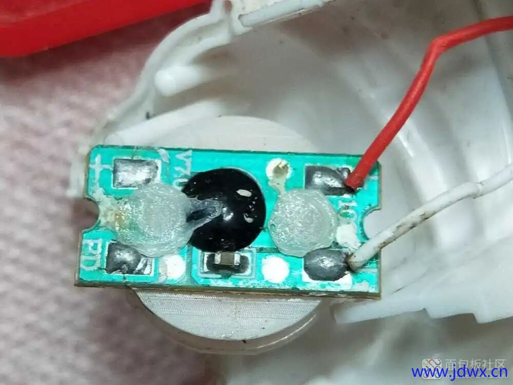

PCB板上有一颗牛屎芯片、一颗电容、太阳能板的输入端焊点,以及线圈的输出焊接点,如下图。

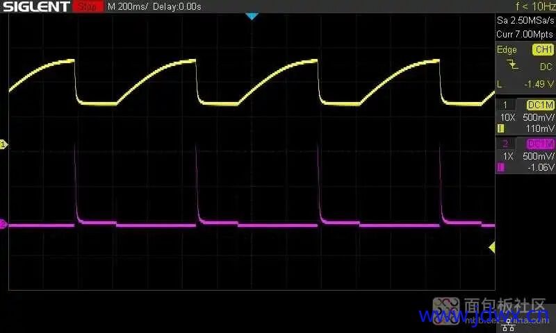

黄色为输入端波形图,测量点为太阳能输出的红白线。
红色为驱动线圈两端的驱动波形,如下图。
电路逻辑:太阳能板将光能转化为电能,然后给电容充电(黄色波形);
电容充电到牛屎芯片工作电压时,牛屎芯片输出一个脉冲(红色波形的尖峰就是驱动脉冲)去驱动漆包线绕制的线圈,线圈会产生一个磁场,然后这个磁场会与招财猫爪子上的磁铁产生一个相互作用力,从而让磁铁带动招财猫的爪子摆动。
