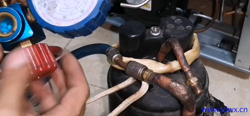

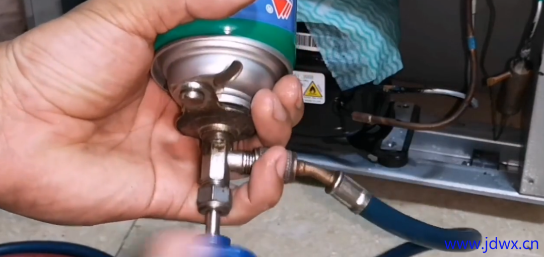

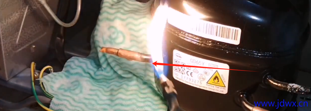

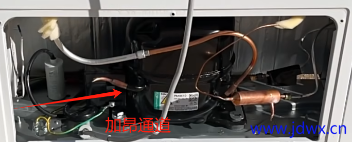

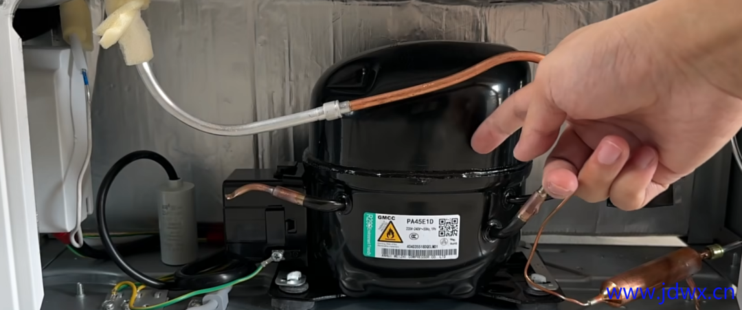

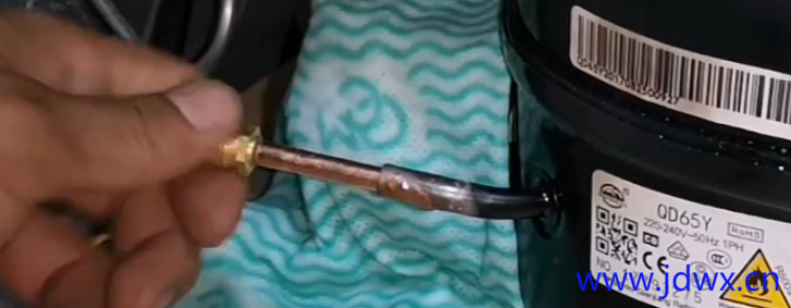

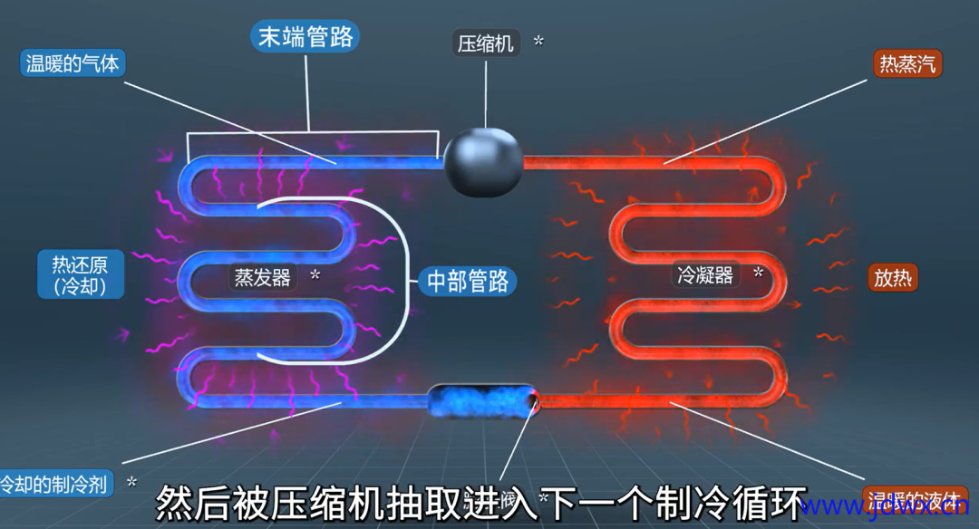

1.将出厂加昂的铜管去掉
2.装一个单向阀
3.利用真空泵给压缩机抽真空
4.之后加昂,因为有单向阀的作用,换接口过程中并不会漏气

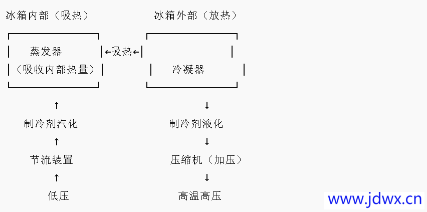

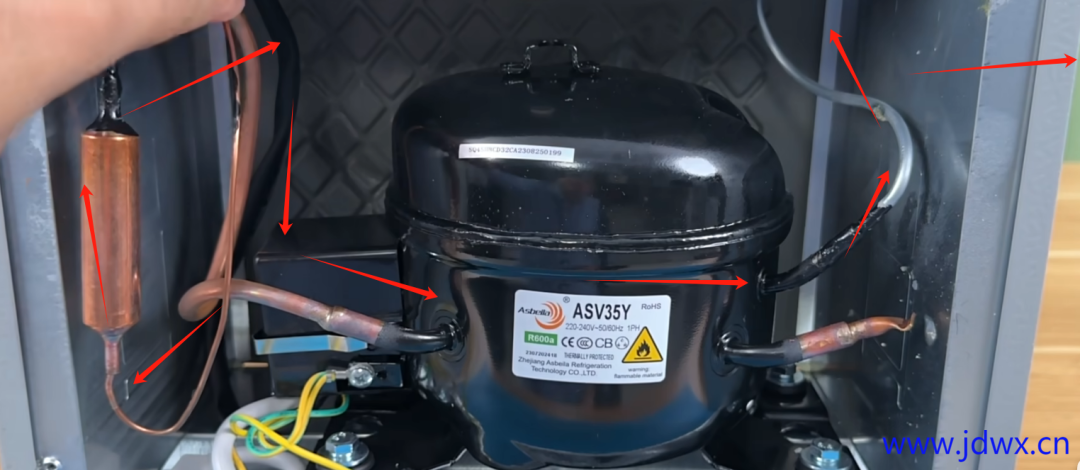

466abdf16626cf81bd67718fbba3d14f.png 冰箱热交换的原理:
冰箱的热交换系统主要由以下几部分组成:

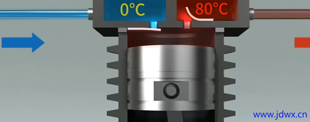

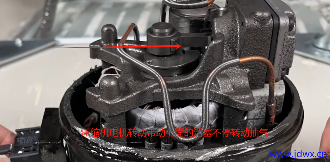

  • 压缩机
    将低温低压的气态制冷剂压缩为高温高压的气态,将高温高压的气体通过冷凝器排进外界环境中去。
  • 冷凝器(散热器)
    位于冰箱后部或侧面,用于将高温高压的制冷剂气体放热并冷却成液态。这个过程称为“放热”(热交换:制冷剂→空气)。
  • 节流装置(毛细管或电子膨胀阀)

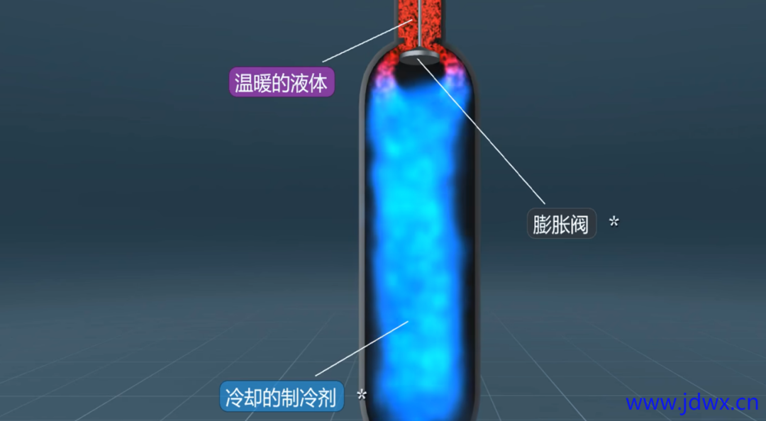

    高压液态制冷剂通过节流装置,压力迅速降低,变成低温低压的液态或气液混合态。
  • 蒸发器(冷冻/冷藏室内)
    制冷剂在低压下汽化,从冰箱内部吸收热量,从而使内部变冷。这个过程称为“吸热”(热交换:空气→制冷剂)。

发表于 2025-11-13 10:52:16 | 显示全部楼层
我一直就是这样干的

发表于 2025-11-13 10:53:32 | 显示全部楼层
但是有人说这样不安全,容易泄露,其实这样担心是多余的。单向阀,还有里头的帽儿,橡皮圈起到二次密封,况且冰箱的压力不是很高,泄漏的可能性几乎不存在。
