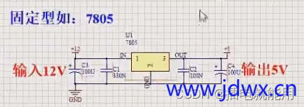

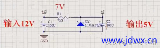

降压为何要用三端,而不用 稳压管:
1.稳压管的应用一般情况下都是应用在保护的领域,使某一点电压不至于超过某一个限值,所以稳压管的功率一般都不大。
2.用稳压管做的这个电路,功耗基本固定需要那么大,就算5V空载,此电路依然存在比较大的功耗
3.稳压管精度很低
总结:
当电路板中需要某一个比电源低的电压,并且电流不是很大时,一般用三端稳压。

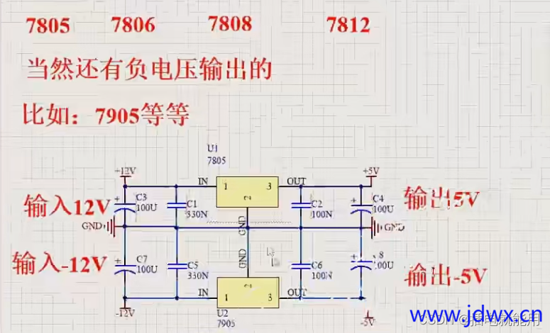

三态稳压的分类
按照电压分,可分好几种:比如3.3V,5V,6V,8V,9V,12V......等等

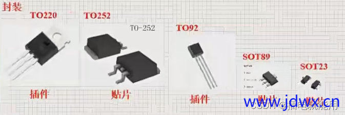

按照封装分:常见封装可见为:TO220,TO-92,TO252,SOT-89,SOT-23等等
封装在一定程度上代表功率,封装大的器件,就可以应用在功率更大的场合
一般情况下,电流达到100mA以上,一般用TO220封装的,TO252,电流较大的一般为78系列
一般情况下,电流小于100mA一下,一般用TO92及以下的封装,电流较小的一般为78L系列

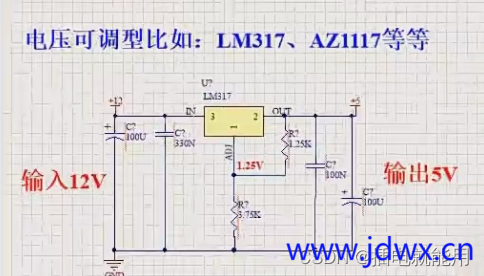

三端稳压按照功能分类:电压固定型与电压可调型
Vo=1.25*(1+R2/R1)+Iadj*R2
Iadj在元器件的数据手册上可查询,Iadj为uA级别,所以相对来说比较小,所以一般情况下,后面这一项不加进去,算出来的电压也是差不多的

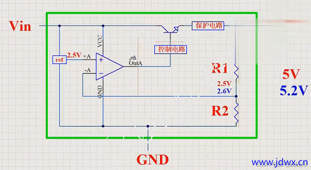

三端稳压等效框图

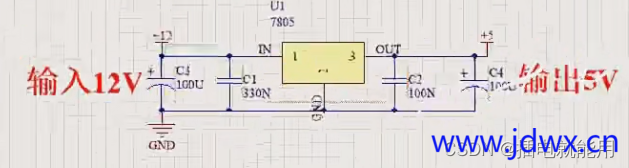

三端稳压常见的失效原因
1.热损体(功率和散热的综合考量)
    电流导致
    电压导致
    短路导致
结温超过150°C

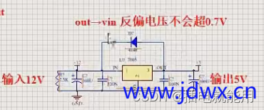

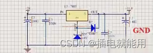

2.损坏电压(电压反偏)
   Vout->->Vin
   GND->->Vin
   GND->->Vout
    ADJ->->OUT    可调三端

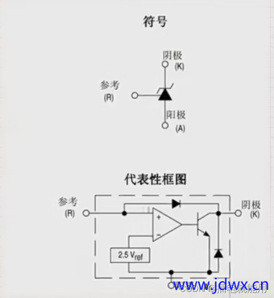

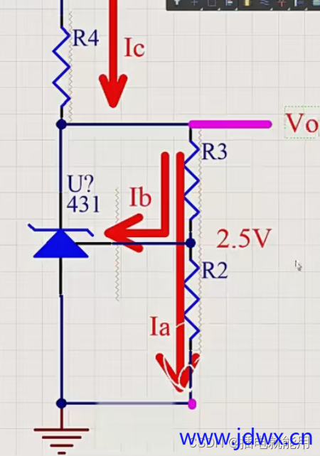

431可控精密稳压源
1.431的电压:2.5V-36V
2.431的工作电流:1-100mA
3.431的外围电阻的参数选取
Ib为431基准R极需要的电流,控制级电流
Ia为采样电阻上的电流
Ib=1.8uA-4uA
Ib为控制级电流,不能影响采样电阻上的电压
则Ia需要远大于Ib
如:
    Ia>=Ib*100,Ia大于Ib一百倍以上
    4uA*100=0.4mA
下分压电阻
R2=R5=2.5V/0.4mA=6.25k,建议最大不超过6.25k
Vo=Ia(R2+R3)
第一:选取下分压
R2=5.1K
第二:计算电流
Ia=2.5/5.1K
第三:计算上分压电阻
R3=Vo/Ia-R2

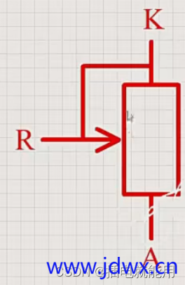

431的基本工作原理
为了方便理解我们可以给他看成下面图
R大于2.5V比较多的时候,KA的阻抗很小(可以理解为饱和导通)
R小于2.5V比较多的时候,KA的阻抗很大(可以理解成KA不通)
R的电压在2.5V上下很小的波动范围都是线性区
电压稳定之后,R上的电压波动是非常微弱的mV级别
R的电压越高,KA的阻抗就越低
R的电压越低,KA的阻抗就越高

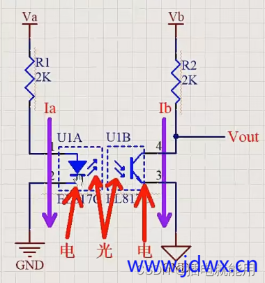

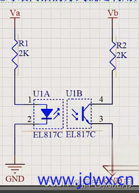

光耦
光电耦合器的基本原理
光耦合器亦称光电隔离器或光电耦合器,简称光耦
它是以光为媒介来传输电信号的器件,通常把放光器(红外线发光二极管LED)
与受光器(光敏半导体管,光敏电阻)封装在同一管壳内
当输入端加电信号时发光器发出光线,受光器接受光线之后就产生光电流,从输出端流出,从而实现了“电——光——电”转换。
以光为媒介把输入端信号耦合到输出端的光电耦合器,由于它具有体积小,寿命长,无触点,抗干扰能力强,输出和输入之间绝缘,单向传输信号等优点,在数字电路上获得广泛的应用。
光耦:由电信号转化成光信号
          再由光信号转化成电信号
        光耦的原边电流与副边电流是按照比例来流的这个电流比例被称为:传输比(CTR)
光耦:由电信号转化成光信号
假设:光耦的传输比为1.5,CTR=1.5,Ia=5mA
         求Ib的电流
         Ib=Ia*CTR=5mA*1.5=7.5mA

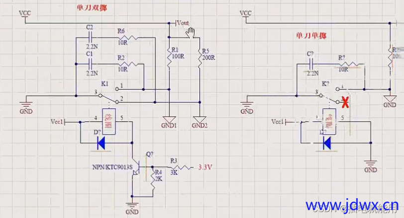

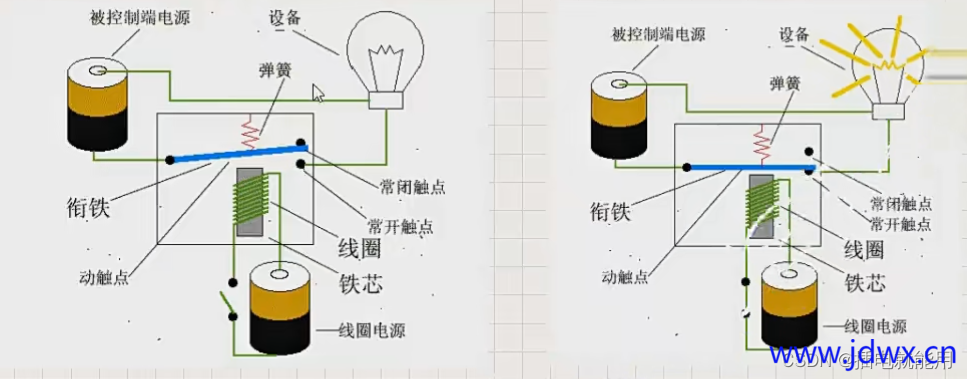

继电器
通俗讲就是一个通过电压控制的机械式开关
继电器线圈中的铁芯在通电后会被磁化,会对衔铁产生引力(类似于磁铁),会把衔铁在常闭触电吸合到常开触点,当线圈的电源断开后,铁芯铁磁,弹簧会把衔铁从常开触点拉回常闭触点。
电磁继电器的优缺点
优点:不需要散热片,可以提供多组触点和常开常闭触电,控制电路简单
缺电:开关频率低(5-10Hz),触点寿命有限,会产生电弧
选择继电器选择需要注意的电气参数
1.常开常闭触点的组数(可以根据需要选择,比如单刀单掷,单刀双掷,双刀双值)
2.控制电压(线圈工作电压,直流还是交流)
3.开关电压
4.开关电流
5.耐压:线圈与触点间,断开的触点间

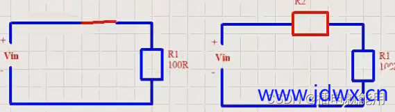

触电的开合会产生电弧,影响继电器的寿命

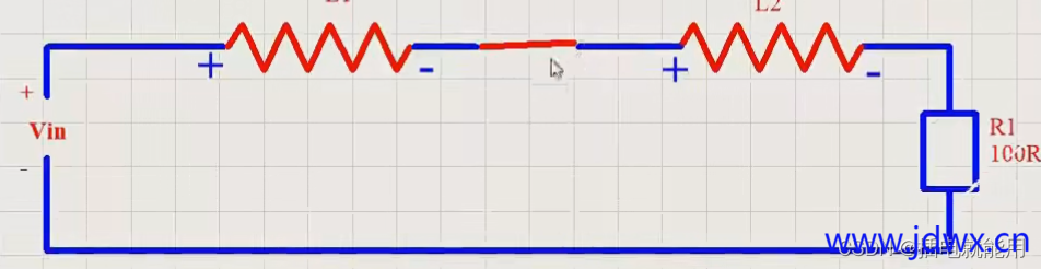

不考虑寄生电感
当开关将要断开的一瞬间(距离非常非常近的时候),开关与触点之间相当于一个非常大的电阻R2,此时R2>>R1,电压Vin全部加载触点之间。
  考虑寄生电容
当开关降要断开的一瞬间(距离非常非常近的时候),开关与触点之间相当于一个非常大的电阻R2,此时回路上在开关关闭的一瞬间电流由额定电流变成0(电流变化率非常大),一般常温常压下,空气中的关键电介质击穿电压为200~300V因此我们的目标一般是把电压控制在200V或更小的电压以下。时间长了火花会造成触点氧化,降低继电器寿命.
