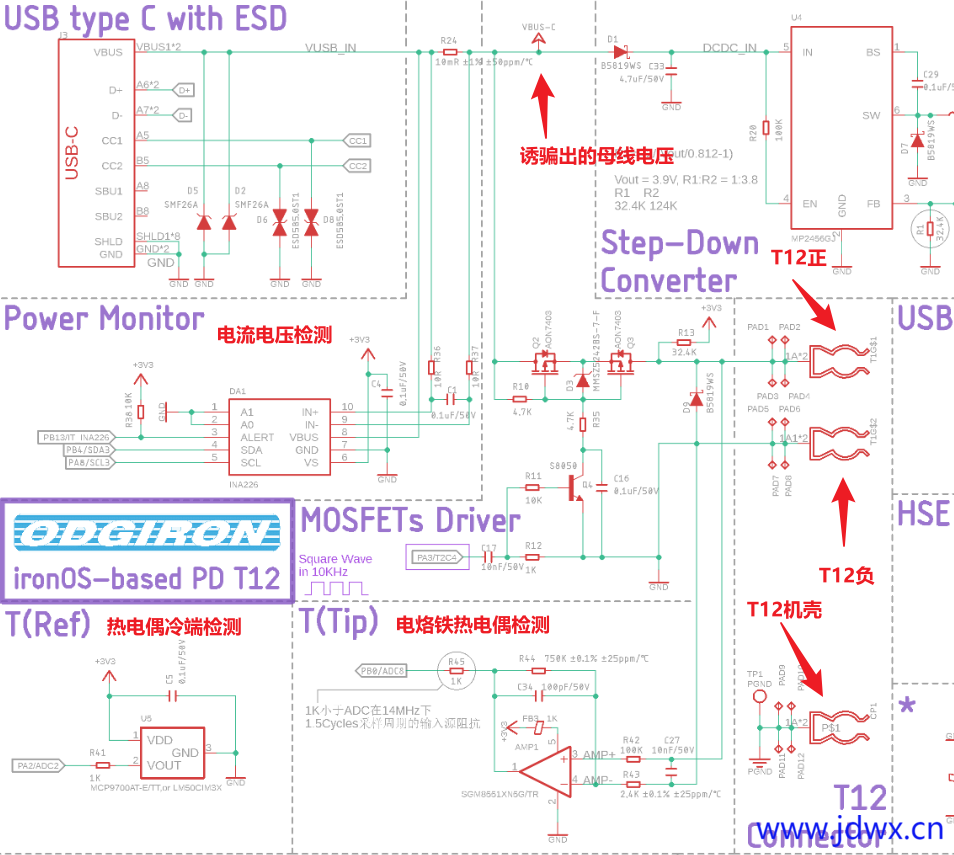

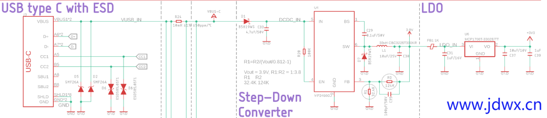

0819523c5d424ab7a300a4c1a4b1155b.png 在开源链接中包含电路原理图,PCB,源码。感兴趣的朋友可以去github链接去下载,或者本公众号后台回复获取:开源电烙铁本篇推文主要分析其电路方案,这款开源电烙铁采用的是目前主流的PD诱骗方案,即其从PDC快充充电器取电,这样就可以省去供电AC转DC这一块,直接供电采取Typec就可以了。可以看到,从Typec诱骗取电,然后通过一个Buck降压为3.9V,然后再通过LDO转化为3.3V给单片机以及后级的显示等外设供电。

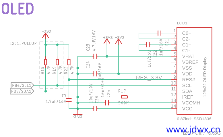

20ad2d780b8003cc4bc401aaa9cd9427.png 然后显示采用一个0.87inch的I2C的显示屏与单片机通讯。

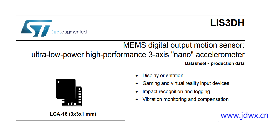

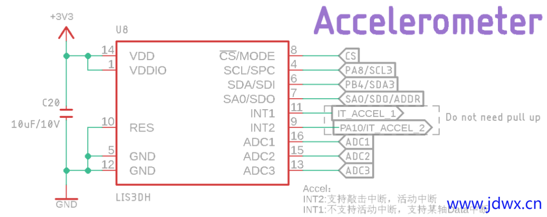

825cd45c91786996ae3d1811683fe09f.png 然后采用一颗三轴的加速度传感器作为休眠及使用检测,型号为意法半导体的LIS30H。即如果长时间电烙铁处于静止状态那就停止电烙铁的加热。如果从静止到运动,那就开始加热。

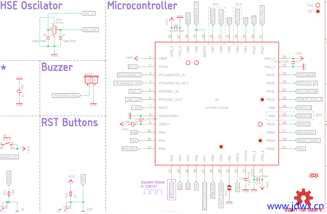

6fe59dd067d8d6a82262401ca401bffb.png MCU选择的是意法半导体的STM32F4。

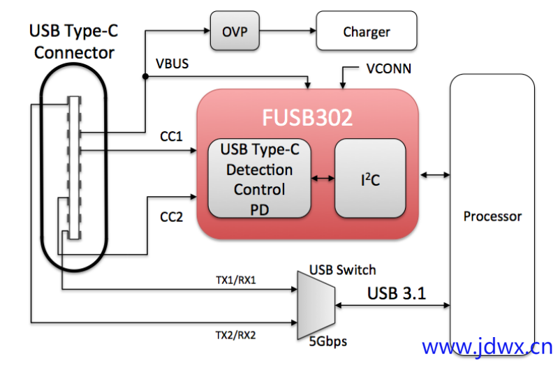

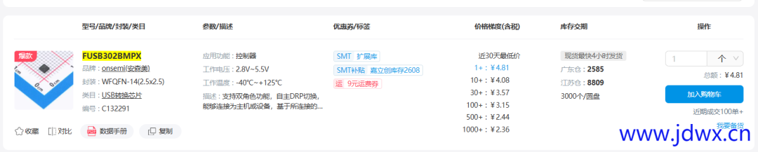

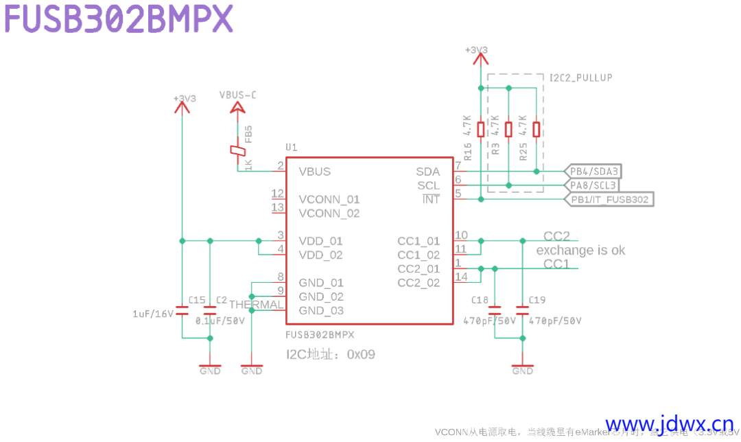

ab321f1e57c0d4fc747decdff87d4e90.png 电源PD诱骗芯片采用的是安森美的FUSB302BMPX。价格也很便宜,大概四块钱一片,感觉还是很合适的。这个芯片也是I2C通讯协议控制。
7f4ef238d5af044cdfdfe2dfdd3ecfc3.png 然后是电烙铁的控制部分,大概分为以下几个部分,分别是功率检测部分,温度检测部分,以及加热控制部分。大致的电路如下所示:

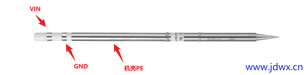

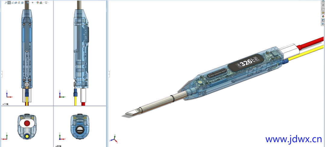

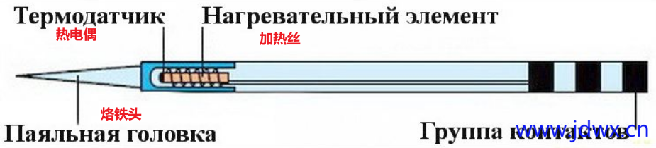

e1fb7c66019529fada1a50d67002a6ce.png 然后比较有意思的是这个T12电烙铁的结构,最开始我也没搞懂T12电烙铁的测温逻辑,后面我看了一些讲解视频才知道这个T12电烙铁头内部集成了热电偶,并且是复用的那种(电热丝和热电偶是串联在一起),即加热又测温(两者不可同时进行),加热时不温度检测,温度检测时不加热。下图是T12电烙铁头的内部结构。

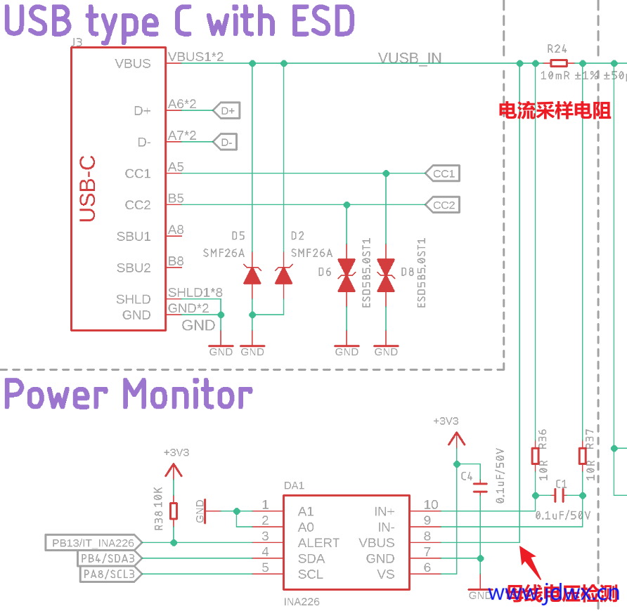

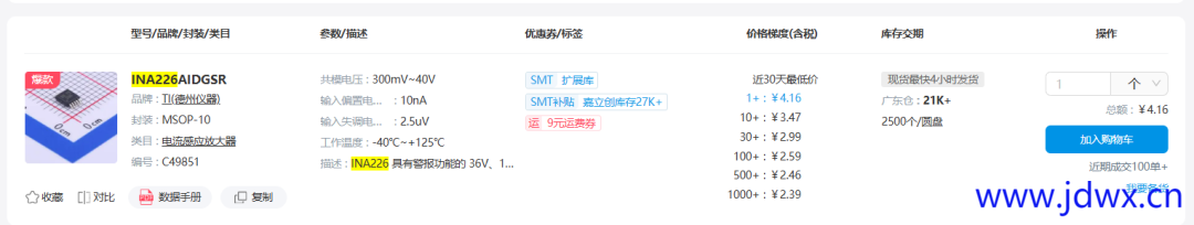

8b0aa497113017911b20f86b7b039404.png 功率检测部分功率检测部分采用了INA226作为功率检测,INA226是一个16bit的ADC芯片,可以检测母线电压以及电流。其也是I2C通讯协议通讯。价格也大概是4元左右。

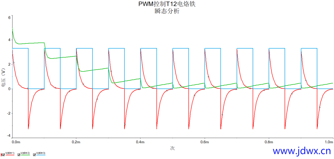

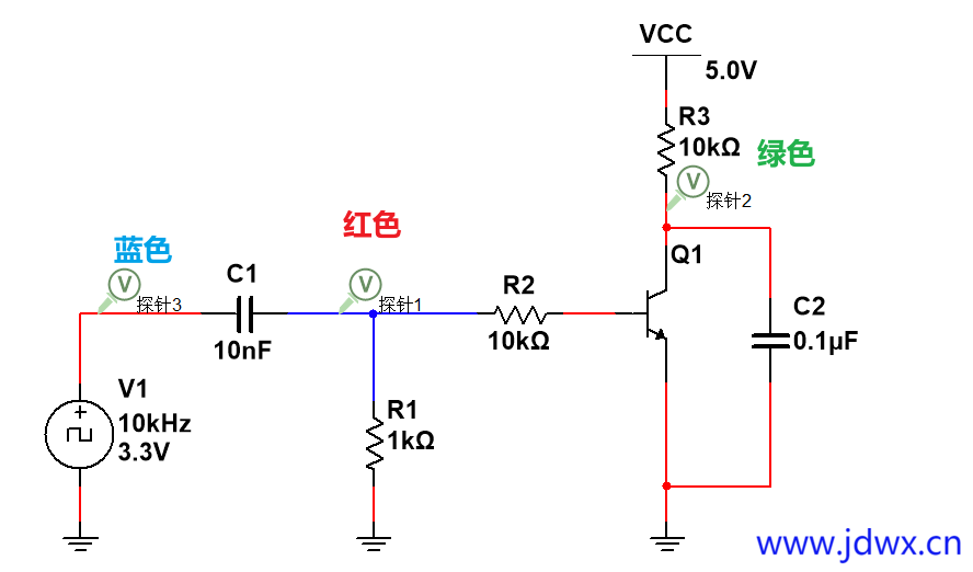

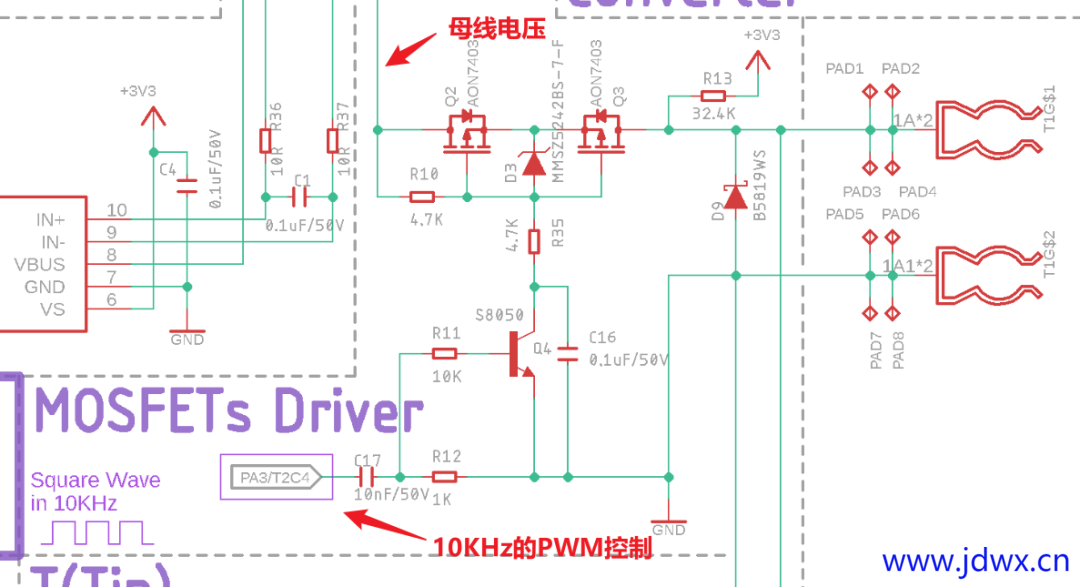

cb1052a8f139b2df95cd723076372ac3.png 加热控制部分看加热这一部分,采用了一个NPN的三极管控制一组背靠背的PMOS给T12电烙铁加热,加热采用PWM控制。比较有意思的是这个C17的隔直电容的控制部分,猜测是防止单片机死机或者跑飞后失去控制。有PWM则电烙铁加热,无PWM则电烙铁停止加热;单片机跑飞这个管脚如果是高/低均无法加热,这样更安全一些。
e58671e2ac626207174e48a7ae161100.png 下图是一个简单的仿真,对这个隔直电容部分的仿真:

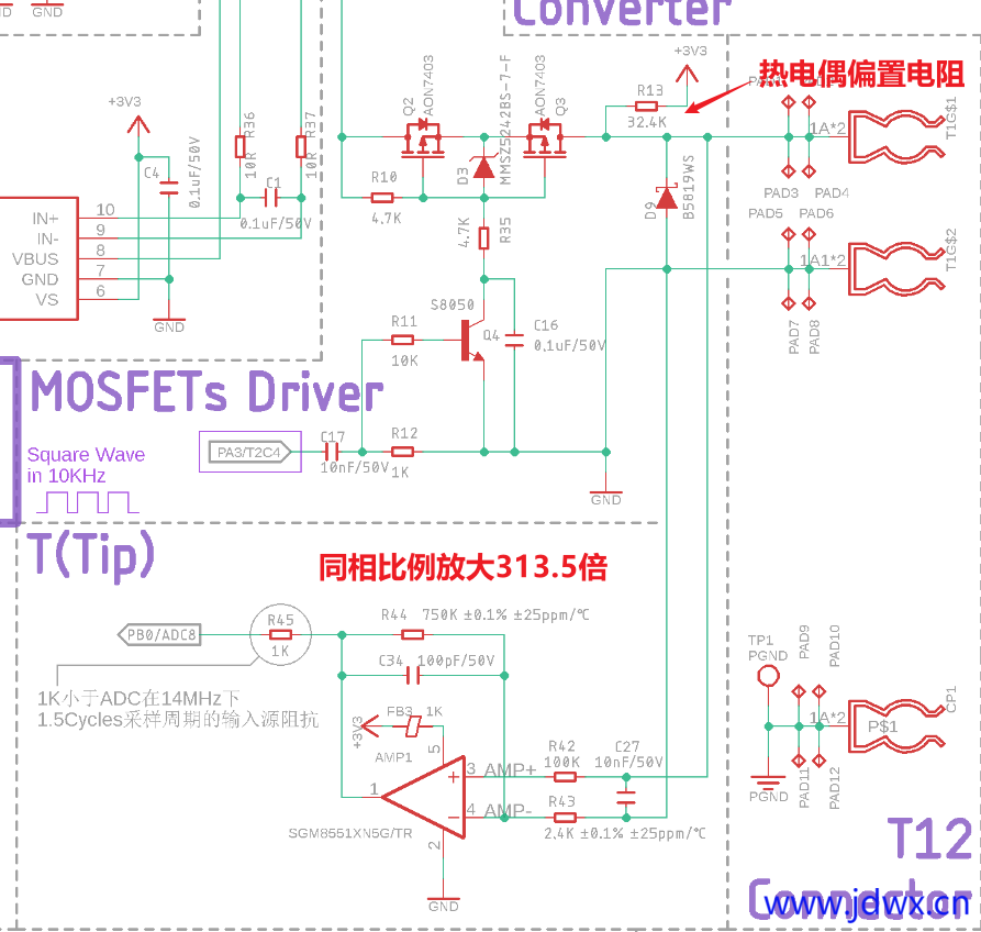

3b121f2622bab7a4e33c0f8e727741b9.png 温度检测部分在之前的T12烙铁头的内部图可以看到,热电偶和加热丝是串联关系,当温度检测时,只需要停止加热,那么就可以通过运放放大后的热电势去计算温度。

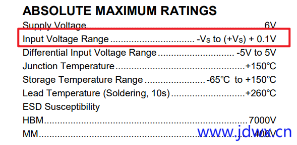

f1424d60d26bb3bbca8e8efede619f30.png 烙铁头并联的肖特基二极管D9可能是为了泄放反生电动势?这一点不确定。另外R42的100k的电阻一定不能减小,这个在电烙铁加热时,电烙铁正端的电压会直接应力到运放的同相输入端,下图是运放SGM8551的手册。

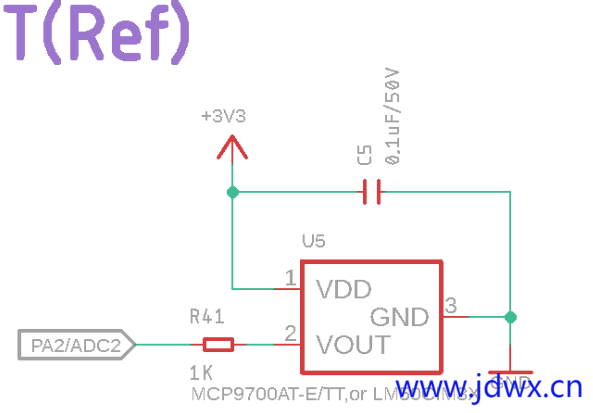

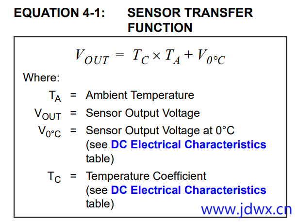

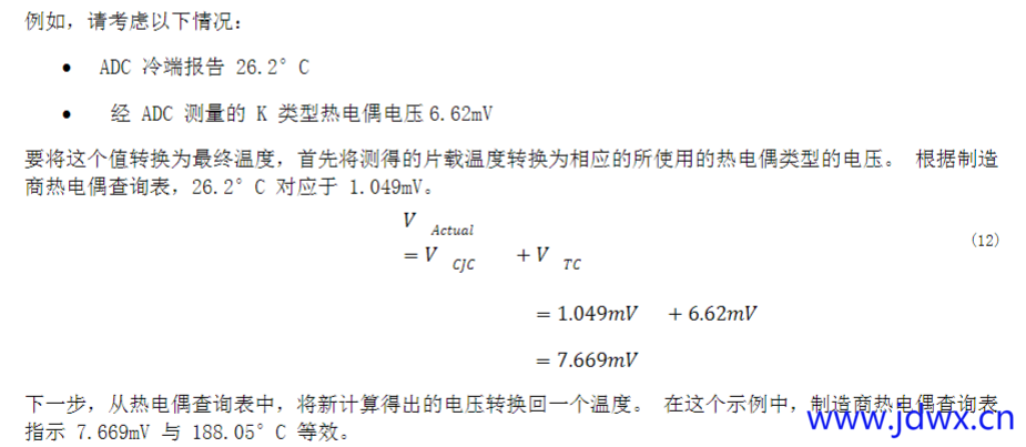

f11ac716c7e31b7bd1b02df171ea2c2e.png 然后热电偶还有一个冷端补偿,所以还有一个芯片MCP9700作为冷端的温度检测。
05d7922564068e99397a9c6d1d99db2c.png 最终的冷端补偿到热电偶温度的计算过程大致如下:
b80d2aae7bbb9d39bb257d73c3032e63.png 总结至此为止,这个开源电烙铁的分析就结束了。这个设计还是很有意思,很多地方值得学习和借鉴,然后这个PCB是KICAD画的,原理图我并没有找到源文件(只有一张图片,本文也都是从图片截取的)。.
