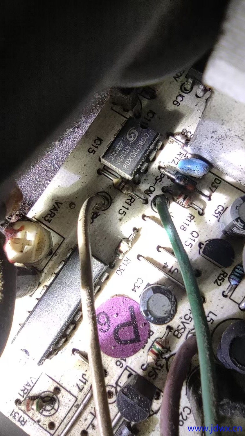

我的一台B85老电脑奇特故障求指点

先锋电子 发表于 2025-11-12 14:18
电源绿线内阻是不是太低了触发启动了

发表于 2025-11-13 11:35:50 | 显示全部楼层
电源绿线悬空不转,插主板就转,不启动也转可能是主板问题吧,绿悬空电压多少,接主板后还有多少V,

发表于 2025-11-13 21:05:25 | 显示全部楼层
电脑开关电源的启动电路(绿/黑)电压是5V,不接主板也不短接绿/黑线时,电源风扇不转(没有启动),在此状态下接入主板反而能给主板供电,如果不是主板有问题,那就见鬼了。
