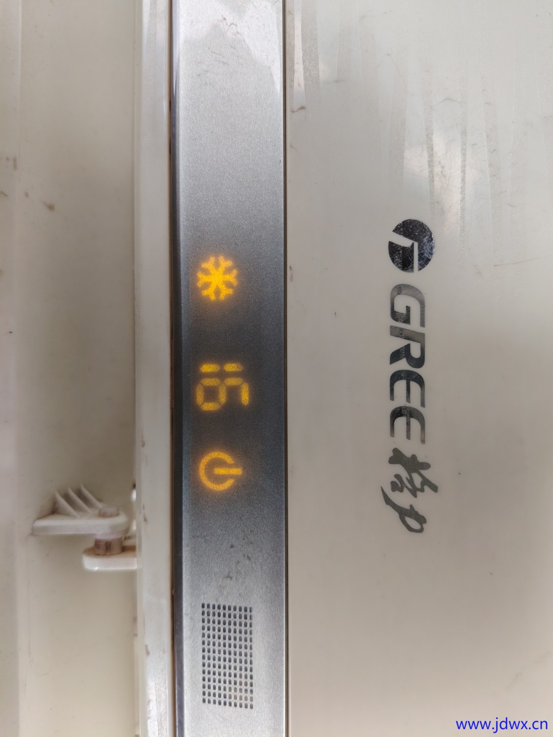

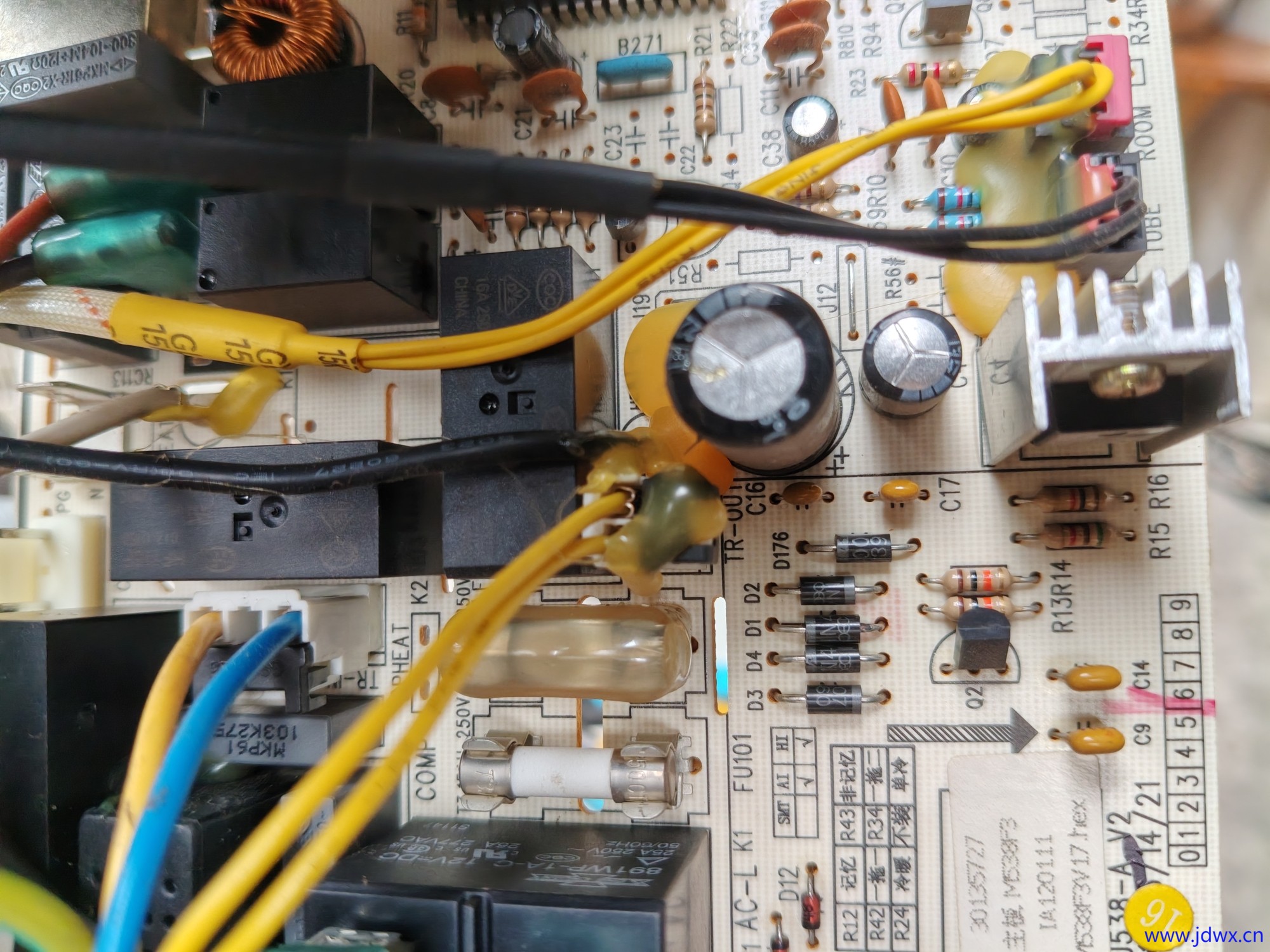

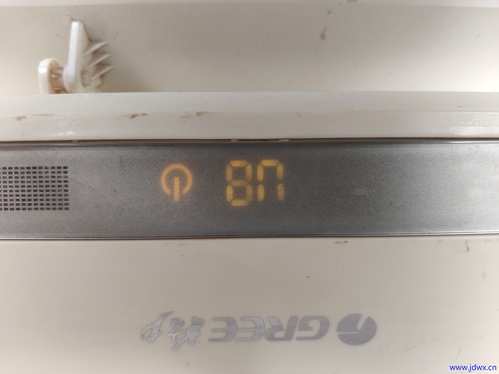

发表于 2025-11-10 15:08:40 来自手机 | 显示全部楼层 |阅读模式
Q力显示U8
将2个电解和5个二极管换新
试机正常

发表于 2025-11-10 22:23:53 | 显示全部楼层
可能只换那个小的电解电容就能解决,是不是当着用户面多换6个好收钱?长期通电惹的祸!我家美的“小1匹”空调用得少,早就拔插头了。

发表于 2025-11-11 07:51:23 | 显示全部楼层
这是不是过度治疗?

 楼主| 发表于 2025-11-11 19:04:09 来自手机 | 显示全部楼层
电容和二极管都有可能,曾经就都碰到过,所以都换是最可靠的

发表于 2025-11-11 20:08:18 | 显示全部楼层
二极管损坏是击穿还是开路?

 楼主| 发表于 2025-11-28 19:44:19 来自手机 | 显示全部楼层
打破沙锅问到底 发表于 2025-11-11 20:08
二极管损坏是击穿还是开路?
用表测量不易发现问题,有的阻值只偏差一点点,但全换掉,故障就排除
