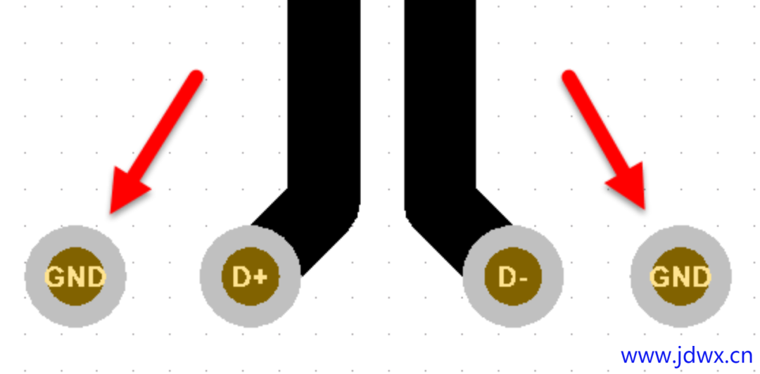

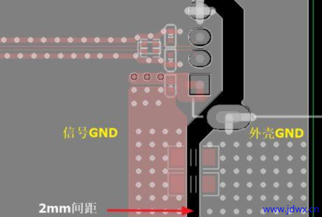

4、若USB两边定位柱接的是保护地,分割时保证与GND的距离是2MM,并在保护地区域多打孔,保证充分连接,如图所示:
信号线的参考层通常指的是相邻的接地层(GND)或电源层(VCC),也就是临近层。在PCB设计中,信号线的参考层主要用于提供信号回流路径,减少EMI(电磁干扰),并保证信号完整性。

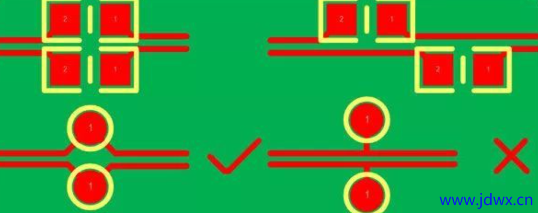

差分串接阻容,测试点,上下拉电阻的摆放(√为合理的方式,×为不合理方式);

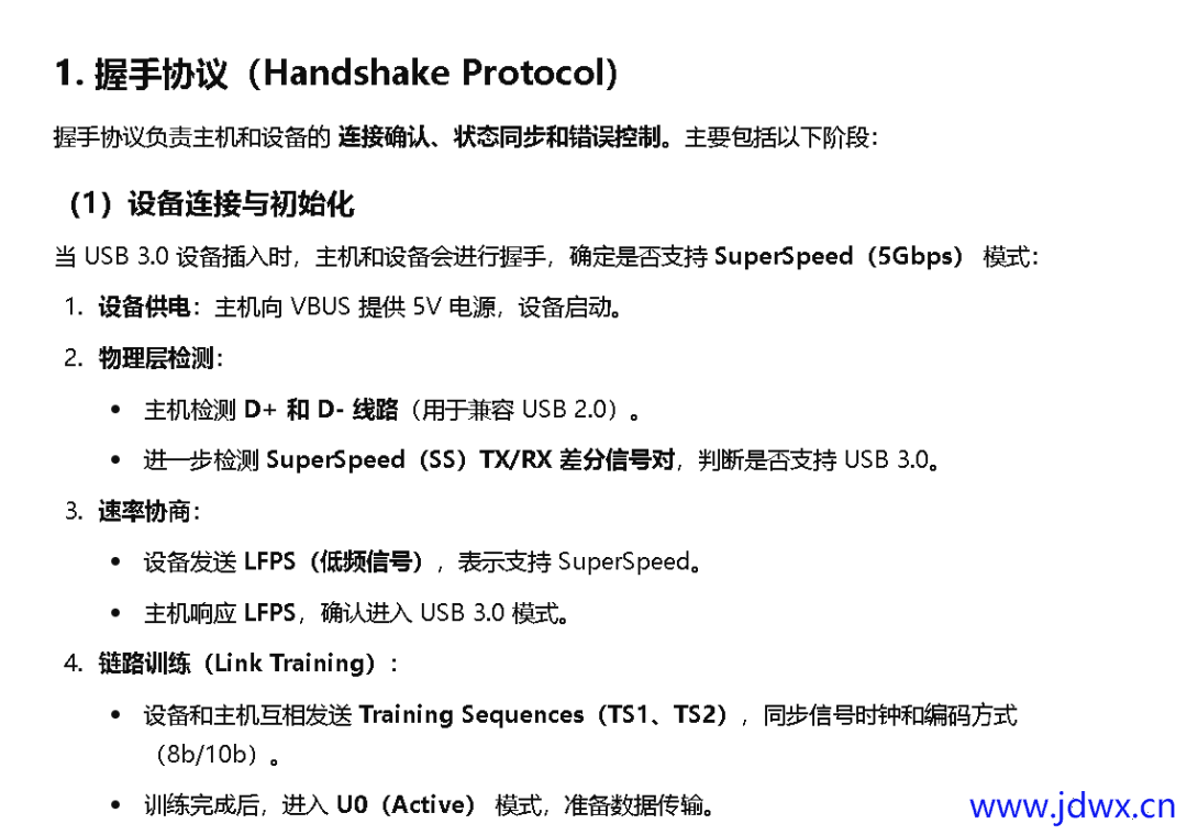

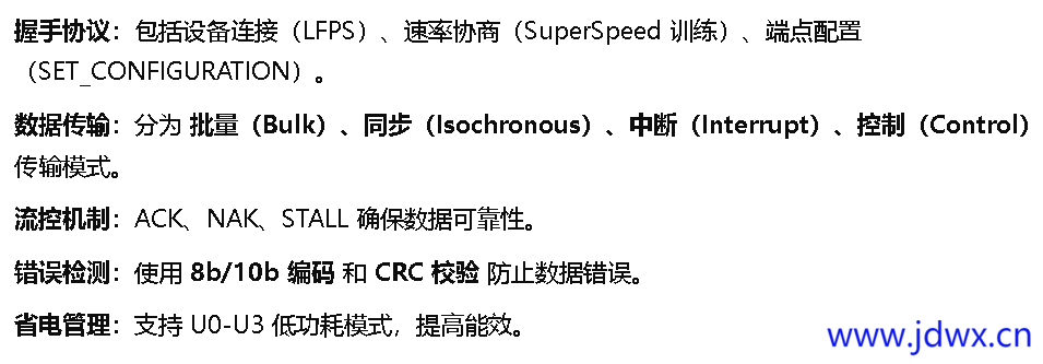

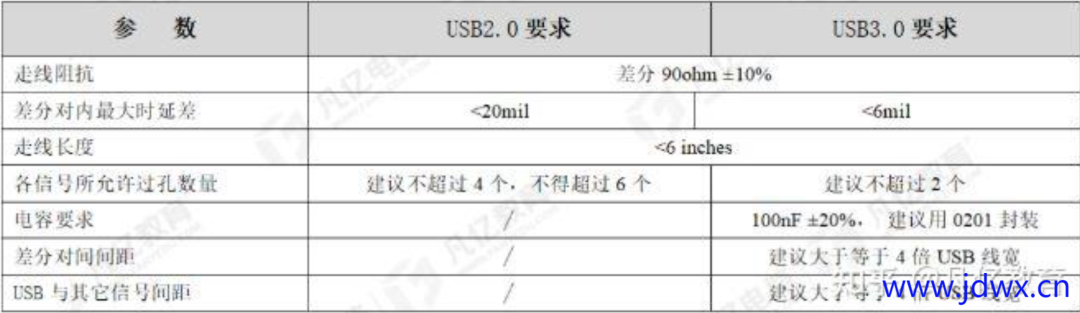

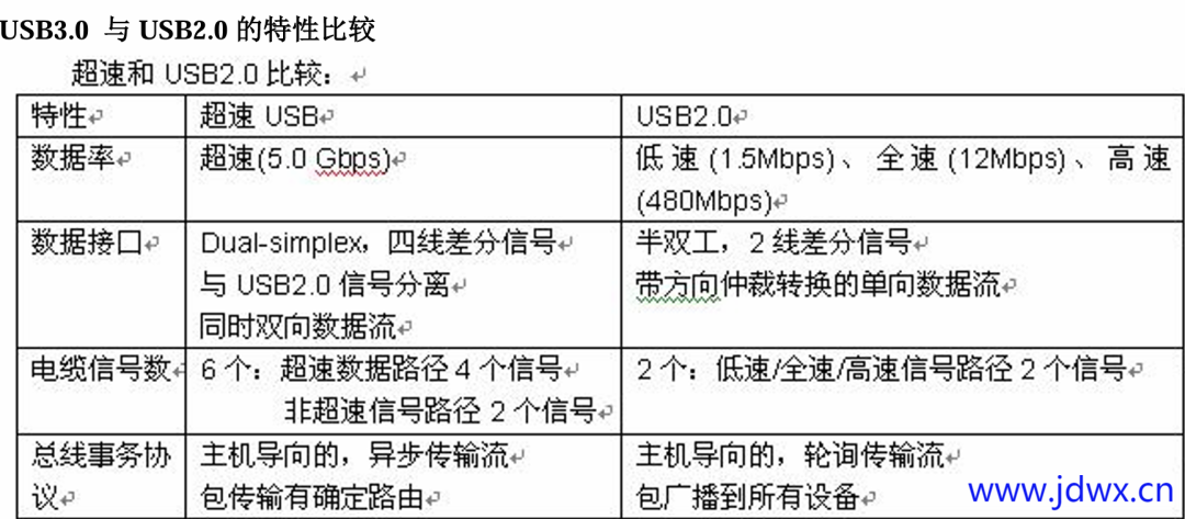

85e1984581da61acd52543ff15e97706.png USB3.0传输的协议内容:

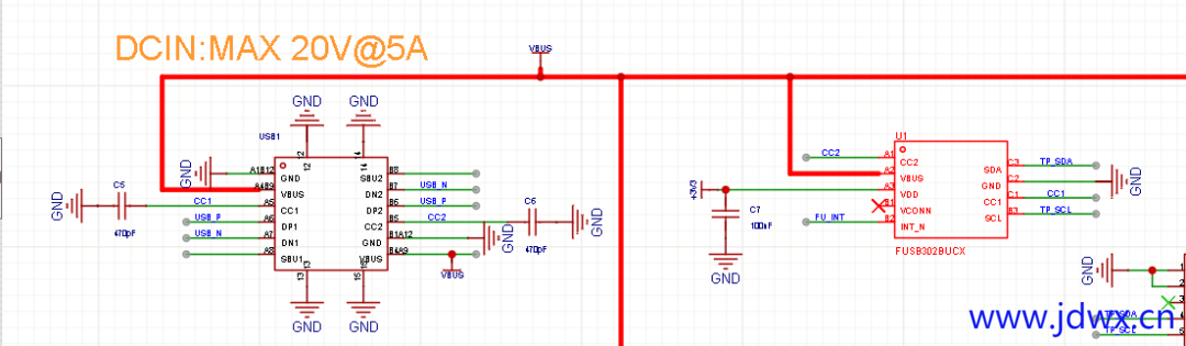

8e18baa362fbbfc4093870098a435fc7.png 一些原理图设计学习点:

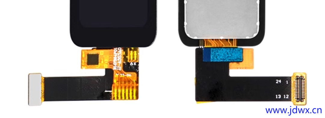

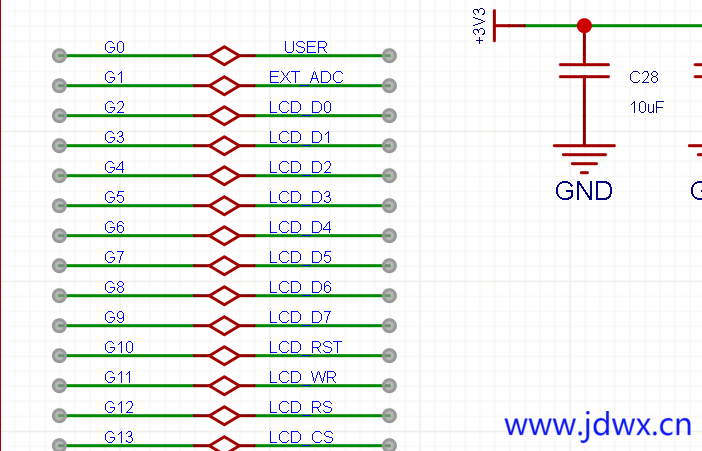

采用B TO B的LCD屏幕:
存在大量的引脚转换的时候,可以借助短接符号,清晰而且容易查找:

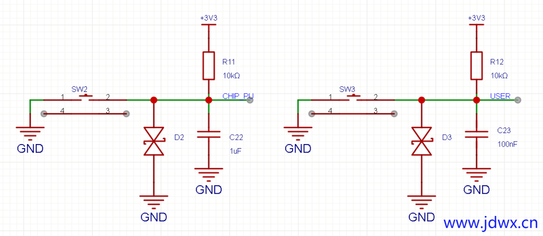

复位引脚必须加上TVS:

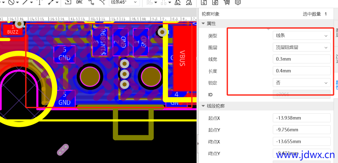

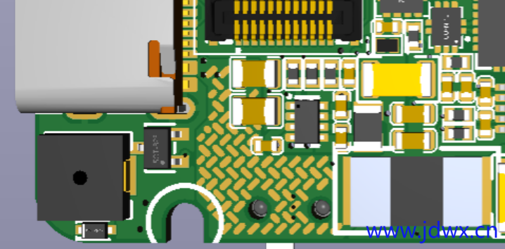

顶层线条开窗提高过流能力:

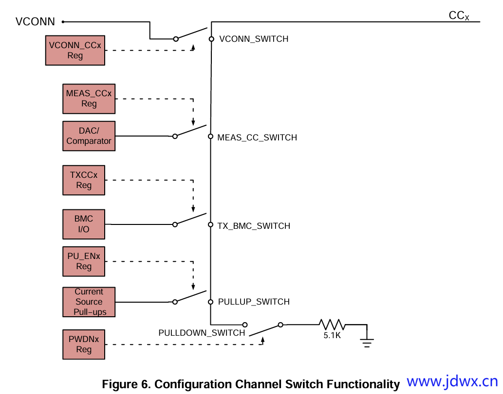

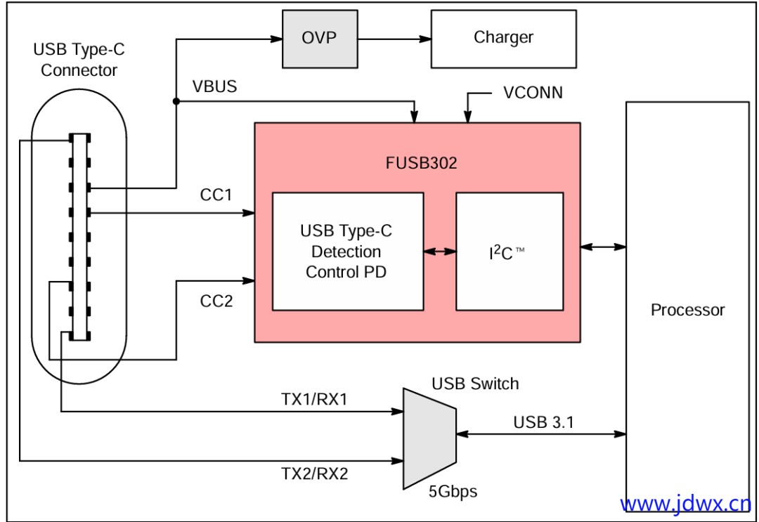

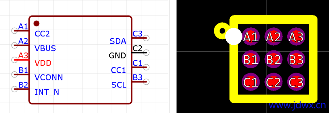

一款程控的CC引脚上下拉转换芯片:
