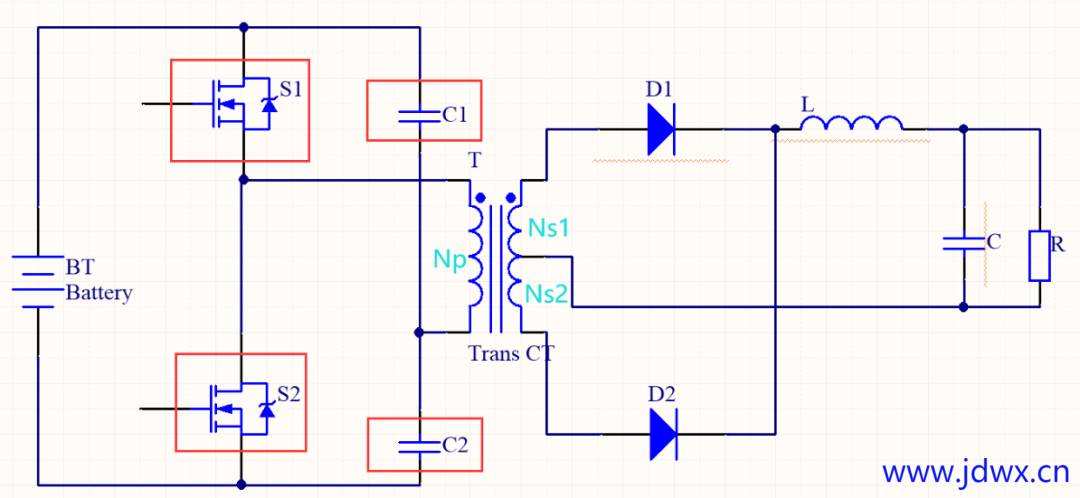

一、半桥变换器核心拓扑:组件与原理图
半桥变换器的核心是 “两个开关管交替导通 + 分压电容 + 隔离变压器 + 副边整流滤波” 的组合,通过电磁感应实现能量从原边到副边的隔离传输,同时通过开关控制调节输出电压。
1.1 核心组件及功能
先明确电路中每个组件的作用,为后续理解原理打基础:
[td]
组件标识
组件名称
核心功能
Vi
输入直流电压
为整个变换器提供初始电能,通常是整流滤波后的母线电压(如 220VAC 整流后的 310VDC)
S1、S2
功率开关管
核心控制元件,通过 PWM 信号交替导通 / 关断,控制原边能量的 “通断” 与传输时长
C1、C2
原边分压电容
串联在输入侧,将Vi平均分为两路Vi/2,保证变压器原边电压对称,防止偏磁
T
隔离变压器
实现原副边电气隔离(安全需求),通过原副边匝数比n=Np/Ns调节电压等级
Np
变压器原边绕组
接入原边电路,通电流产生交变磁场,将电能转化为磁能
Ns
变压器副边绕组
感应原边磁场的磁能,转化为电能输出到副边电路
D1、D2
副边整流二极管
单向导电,将副边感应的交变电压整流为单向电流,避免电流反向冲击
Lo
输出储能电感
开关导通时储存能量,关断时释放能量,保证输出电流连续、平稳
Co
输出滤波电容
滤除整流后的电压纹波,输出稳定的直流电压Vo
Vo
输出直流电压
最终供给负载的电压(如 5V、12V、24V 等)
1.2 半桥变换器完整原理图
下图为半桥变换器的完整电路原理图,标注了所有组件的连接关系,后续分析的所有工况均基于此拓扑:
注:原理图中变压器T的原边绕组Np为串联结构(两端分别接C1/C2中点与S1/S2中点),副边绕组Ns为中心抽头结构(中点接负载地),这是半桥变换器的经典绕制方式。

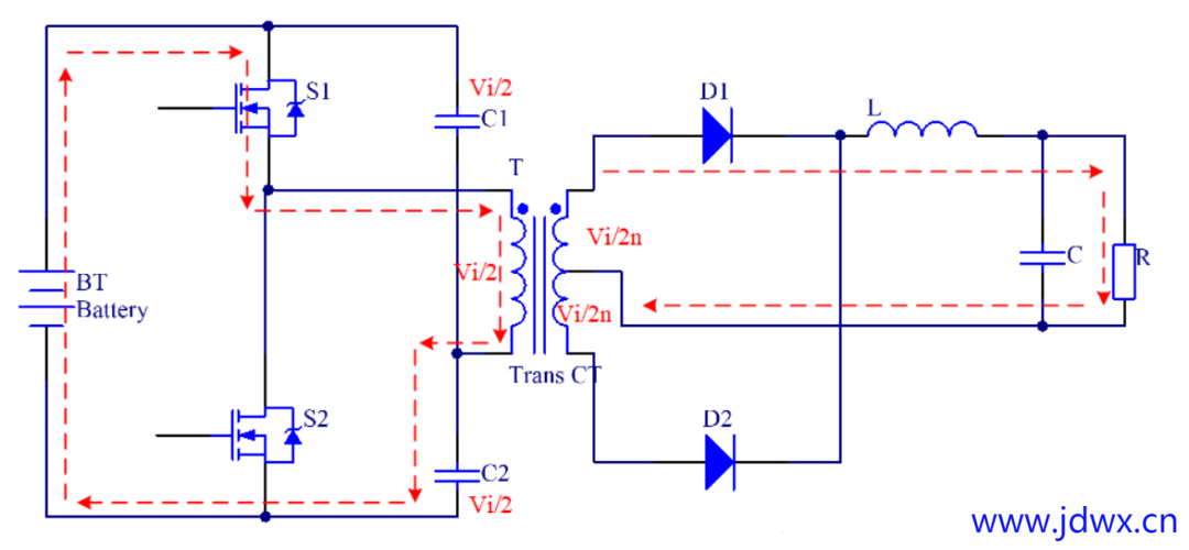

工况 1:S1导通,S2关断(原边能量正向传输)
当 PWM 信号触发S1导通、S2保持关断时,原边形成完整电流回路,变压器开始传递能量,副边同步整流输出。
4054b9686ab8adf0f377c07f154e3207.png 1.2 工况细节分析
  • 原边侧:电流从Vi正极流出,经导通的S1→ 变压器原边绕组Np→ C2(已充至Vi/2)→ 回到Vi负极,形成回路。此时原边绕组两端电压为Vnp=Vi/2(由C2分压提供)。
  • 磁能转换:原边电流流过Np产生交变磁场,变压器铁芯储存磁能;副边绕组Ns感应磁场,产生感应电压VNs= VNp/n = Vi/(2n)n=Np/Ns为匝数比)。
  • 副边侧:感应电压使D1正向导通、D2反向截止,电流从Ns上端流出→D1→ 储能电感Lo(此时Lo充电,电流上升,储存磁能)→ 滤波电容Co(补充能量)→ 负载→ 回到Ns中点,完成整流与能量传输。

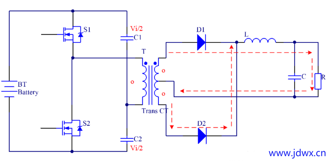

工况 2:S1关断,S2关断(能量续流阶段)
当S1、S2均关断时,原边回路断开,变压器停止传递能量,但副边储能电感Lo会释放能量,保证负载电流连续(避免电流中断导致输出电压波动)。
06b6839d3546090a1ef922b52f4d78ed.png 2.2 工况细节分析
  • 原边侧S1、S2均关断,原边无电流回路,变压器磁能停止增加,副边感应电压消失VNs=0
  • 副边续流:储能电感Lo因 “电流不能突变”,会产生反向电动势,此时D1D2均正向导通(相当于 “续流通道”)。电流从Lo流出→ Ns中点分为两路: 一路经回到Ns上端→D1;另一路回到Ns下端→ 经D2→ 两路电流汇合→ 回到Lo另一端。
  • 能量释放Lo储存的磁能通过续流回路释放,一部分供给负载,一部分补充Co的能量,维持Vo稳定,直到下一个开关管导通。

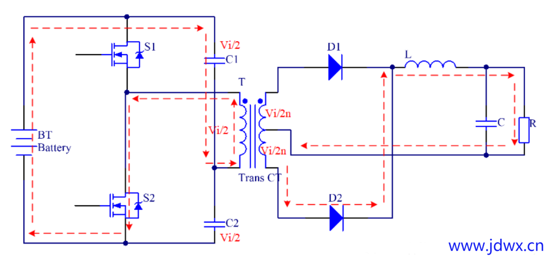

工况 3:S1关断,S2导通(原边能量反向传输)
此工况与 “工况 1” 对称,是半桥变换器的另一个能量传输阶段,通过S2导通实现原边能量传递,保证变压器磁场对称(防止偏磁)。
4fa537c9390ffe3e69d7482ecd8bff25.png 3.2 工况细节分析
  • 原边侧:电流从Vi正极流出→ 经C1(已充至Vi/2)→ 变压器原边绕组Np(电流方向与工况 1 相反)→ 导通的S2→ 回到Vi负极,形成回路。此时原边绕组两端电压仍为VNp=Vi/2,但极性反向,保证变压器铁芯磁场 “正向充磁→反向充磁” 对称,避免偏磁饱和。
  • 磁能与副边:原边反向电流产生反向磁场,副边Ns感应反向电压VNs=Vi/(2n),使D2正向导通、D1截止。电流从Ns下端流出→D2Lo(继续充电,电流上升)→Co→ 负载→ 回到Ns中点,完成又一次能量传输。
