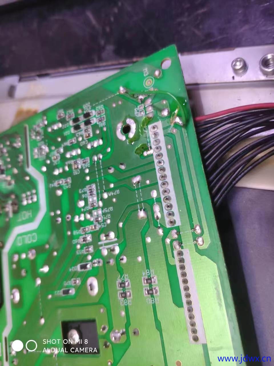

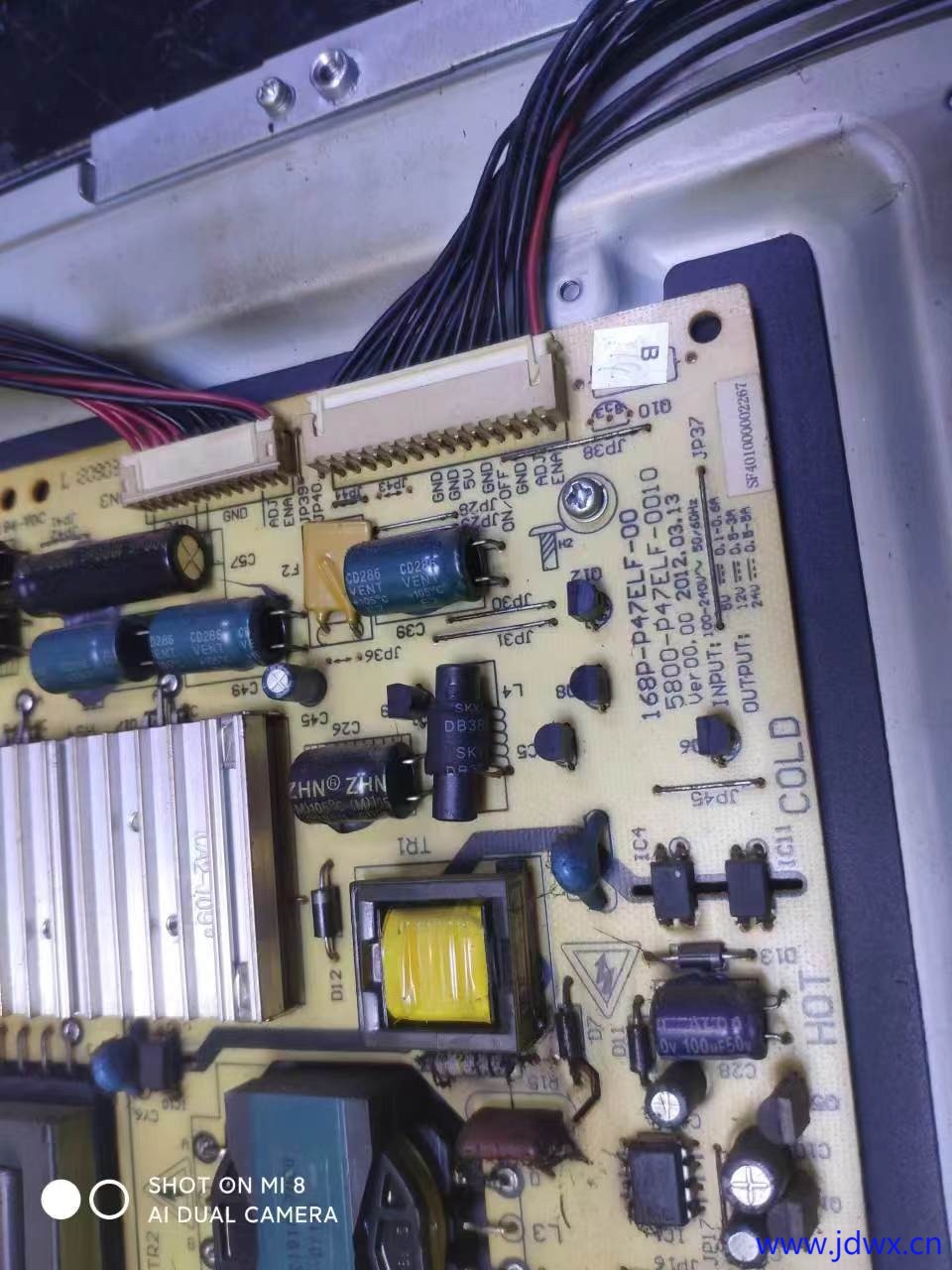

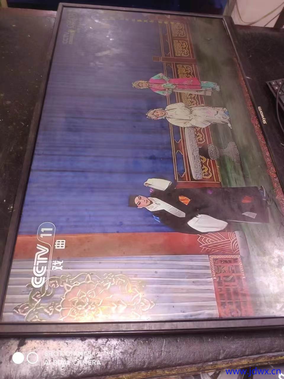

电视机是前维修换过主板的,当时故障开机图像正常,过一会背光闪动,而后黑屏。这时候电源蓝灯,说明电视机处于开机状态。因为电视机当时没有接信号,不知道电视机是否死机?因为这款电视机本来就有亮开机指示灯,而系统死机的通病,于是接入信号,发现出现故障,电视机有伴音,确定电视机工作没有问题,后来测试发现背光消失时候,背光点亮信号消失,而且还发现,当电视机铺在桌面,用手稍稍让电视机形变,背光立马点亮,这时候背光启动信号出现。估计是换的主板有问题,后来只好切断主板给电源板控制信号,然后接入POWER,on,电视机修复。其实这电视机维修中还是走了些弯路,主要是当时想凭经验找故障,没有去测试电压。

主芯片正常,可能是blk-on/off传输电路有虚焊。
