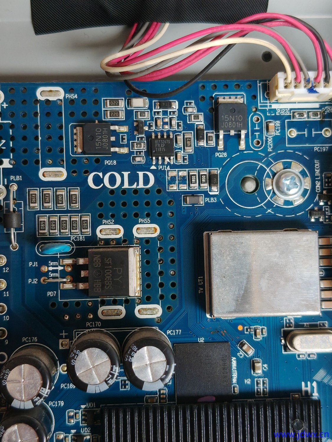

将PU14下面2个电阻拆掉
灯条电压内37v降为35v

是PU14不是UP14。

谢谢指正
