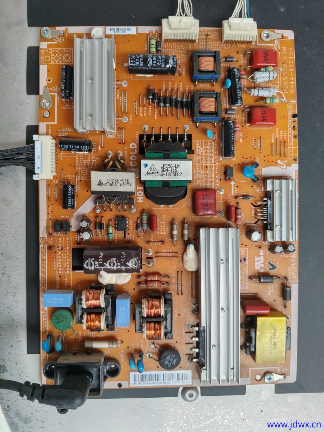

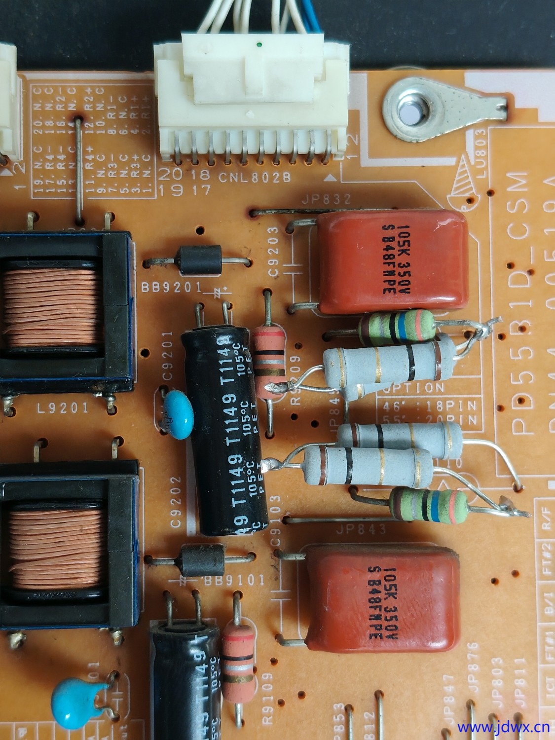

将原2个3.6欧电阻各串加2欧电阻即可

是3.6欧,没有标称3.5欧的电阻。

对的,打错了
