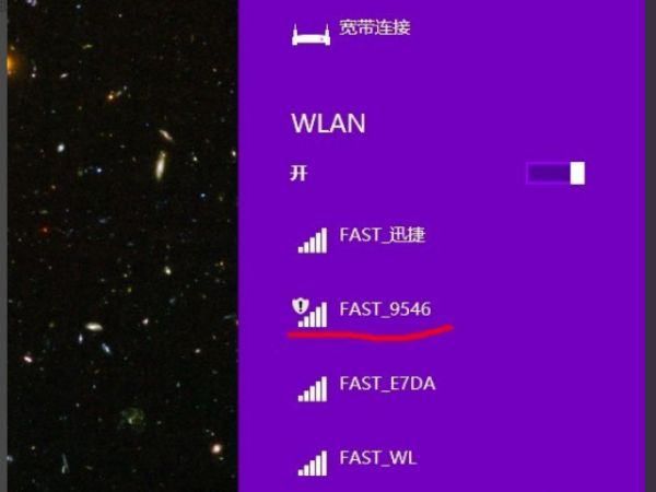

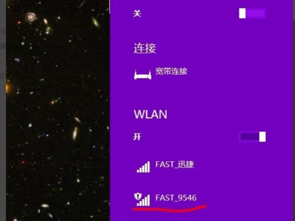

1、用鼠标点击右下角的网络图标,弹出连接无线的界面,发现都是搜索到的WiFi。
2、找到你的路由器的名字,名字是路由器出厂时默认的,你的路由器是没有设置的,没有密码,信号是最强的,你可以连接上它。

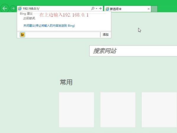

3、笔记本连接上后路由器后打开浏览器,在地址栏里输入192.168.1.1.

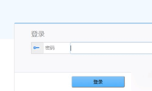

4、初次登陆会提示你设置路由器登陆密码,也就是管理员密码。

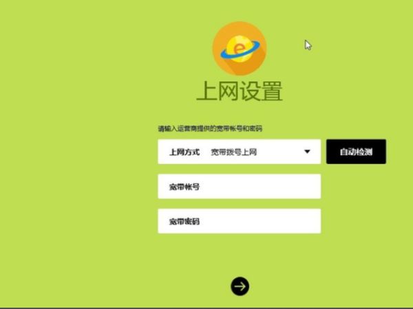

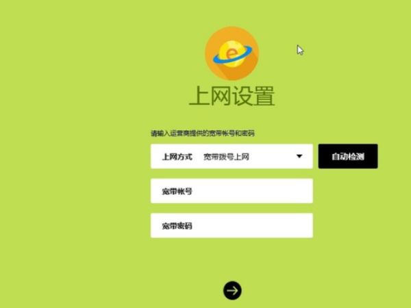

5、设置管理员密码后点击下一步,出现设置账号密码界面,点击“自动检测”上网方式,等一会就好了,之后输入宽带账号、密码。

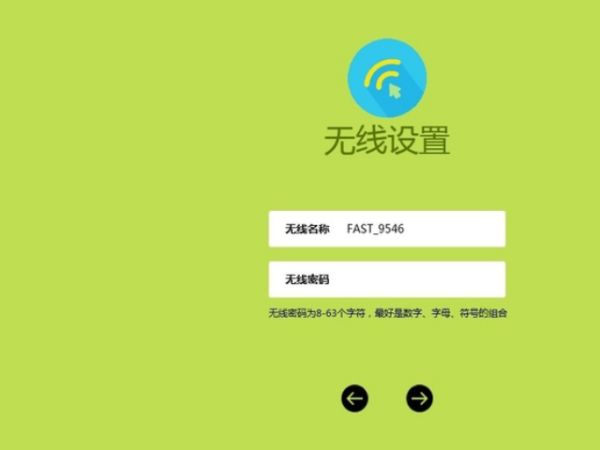

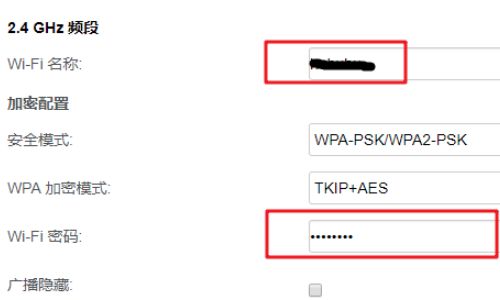

6、输入账号、密码后,点击下一步,出现WiFi名和WiFi密码设置界面,设置好后点击下一步。

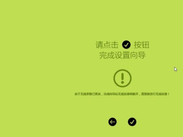

7、到这里基本设置完成,点击完成后断开WiFi连接。由于WiFi名已经更改,接下来就是重新连接设置后的WiFi名,输入WiFi密码,点击连击就可以上网了。

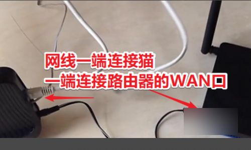

1.用网线连接宽带猫和无线路由器之间的WAN端口。

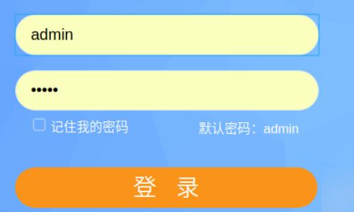

2.连接完成后,进入主路由器的web管理页面,输入登录密码。这里,主路由器的web管理地址是192.168.3.1.

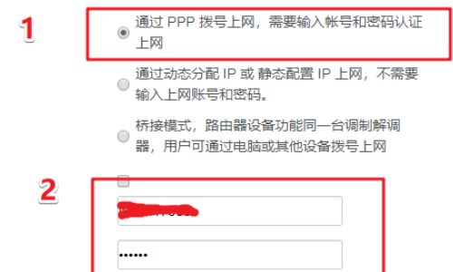

3,在主路由器设置一百宽带帐号和密码,记得选择PPPOE拨号上网,宽带互联网帐户设置不同的路由器并不相同的位置,但是操作方法是一样的,是第一个宽带帐号和密码,以确保主路由器可以访问互联网。
4.接下来,打开主路由器的WIFI功能,设置WIFI的名称和密码,并保存。测试后网络可以正常运行。

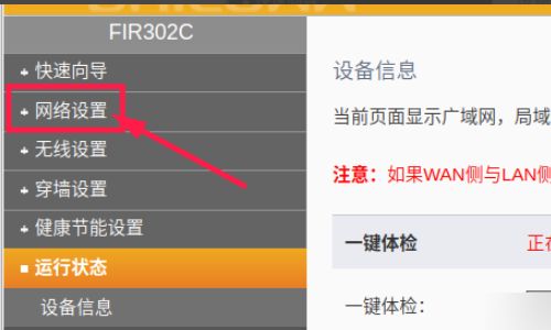

5.主路由器正常上网后,再设置二级路由器。首先,启动备用路由器,登录其网络管理地址。
6.进入二级路由器web管理后台后,点击“网络设置”。

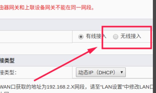

7.选择相同的WAN设置,接入方式为“无线接入”。

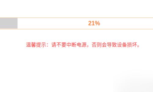

8.保存设置并等待路由器重新启动。

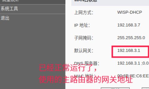

9.重启后,检查与主路由器的连接是否成功,如下图所示。二级路由器的默认网关是主卷路由器的地址,表示连接成功。
