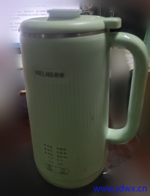

一台美菱MQ-DC6062K破壁豆浆机通电后不工作:功能指示灯闪烁,蜂鸣器每隔6秒响几声,触摸感应按键没有任何反应。 1 IMG_20251105_001217.jpg

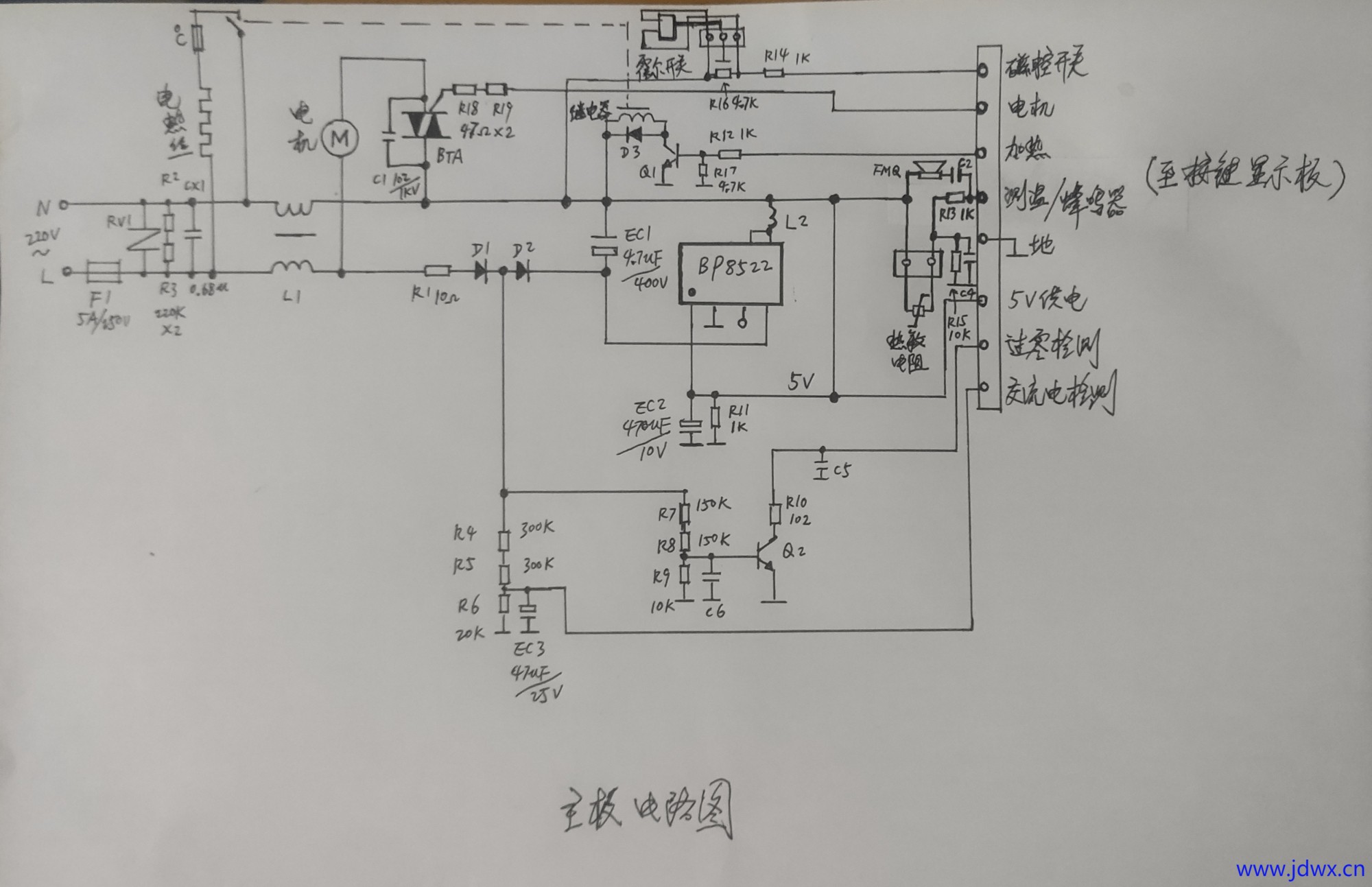

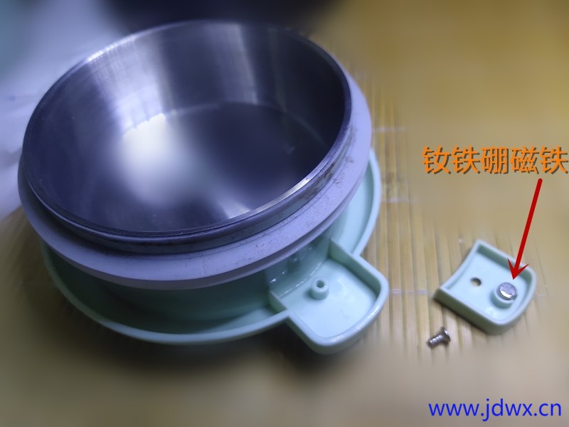

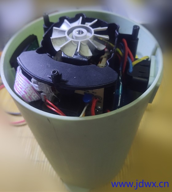

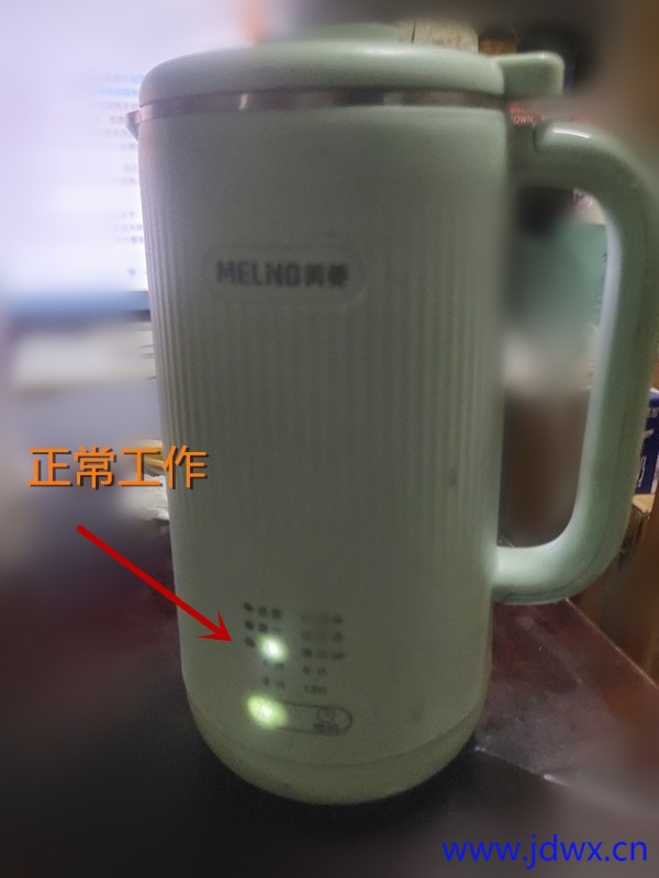

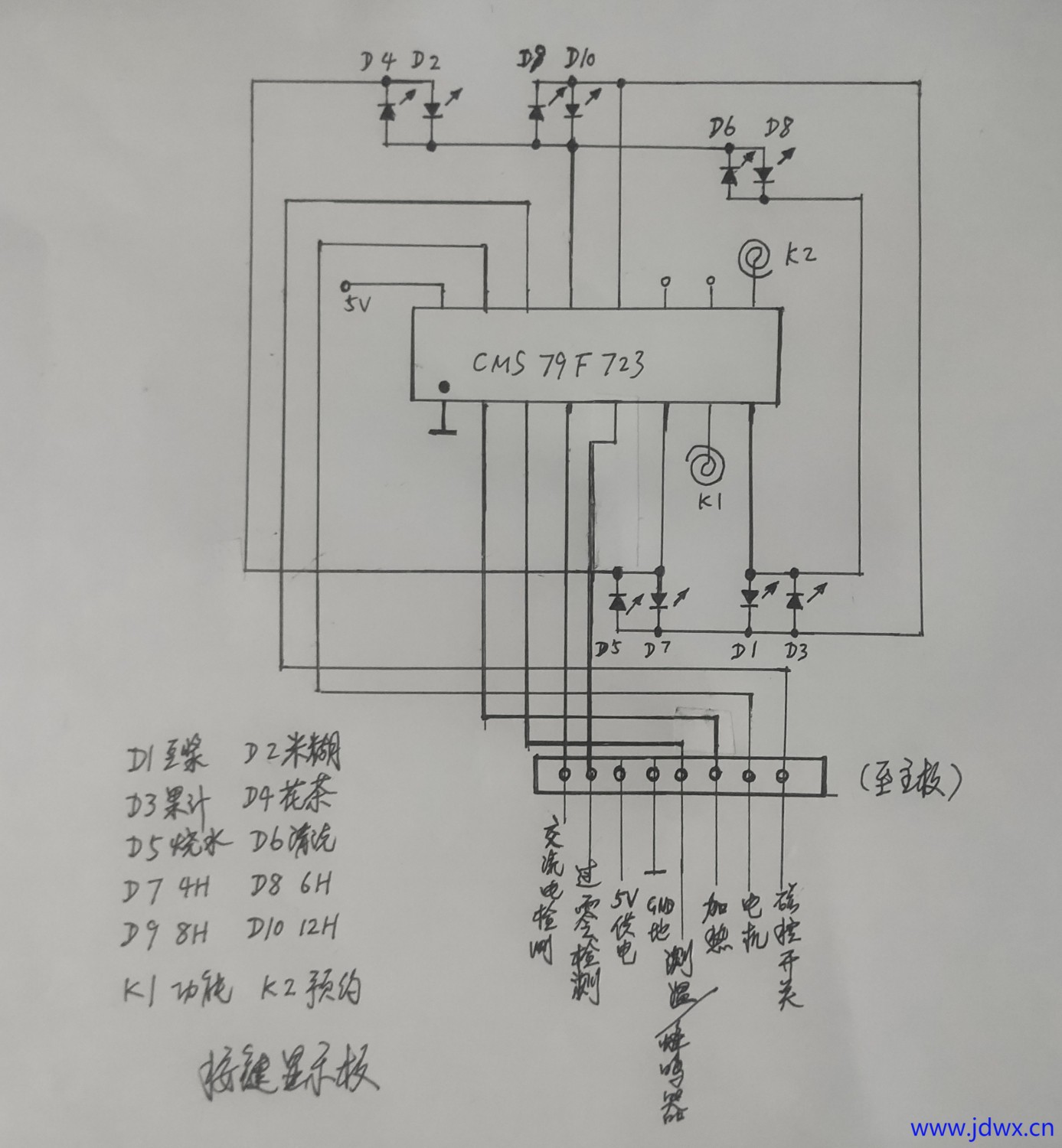

拆开机器,检查主板上开关电源芯片BP8522输出5V电压正常。检测主板上交流电检测端,过零电压检测端均有电压。紧贴发热盘有热敏电阻,检测主板测温/蜂鸣器端电压也正常。查看主板到破壁豆浆机的手柄有排线。 2 IMG_20251104_220055.jpg 5 IMG_20251106_221342.jpg 6 IMG_20251106_221355.jpg 拆开手柄,可以看到一个小板子上有3个脚的贴片元件,估计这是传感器。再拆开豆浆机盖子上与手柄对应位置的小盖,看到里面有微型钕铁硼磁铁。这样看来手柄内部的3个脚贴片元件是霍尔磁感应开关。将盖子上钕铁硼磁铁取下,放到该3个脚贴片型霍尔磁感应开关上面。测得:磁铁靠近霍尔磁感应开关时,主板磁控开关脚电压为低电平,同时,功能指示灯不再闪烁,蜂鸣器不再异常鸣叫;而且触摸感应按键时,豆浆机的功能指示灯有变化,豆浆机也能加热及转动电机。而钕铁硼磁铁离开霍尔磁感应开关一定距离时,主板磁控开关脚电压为高电平,同时,蜂鸣器每隔6秒响几声,触摸感应按键没有任何反应。 3 IMG_20251104_232939.jpg 4 IMG_20251104_232740.jpg
将霍尔磁感应开关板子装回手柄内原位,将钕铁硼磁铁装回豆浆机盖子内原位。盖上豆浆机盖子,豆浆机依旧功能指示灯闪烁,蜂鸣器每隔6秒响几声,触摸感应按键没有任何反应。分析由于此时钕铁硼磁铁与霍尔磁感应开关的距离比前面试验成功工作时两者的距离要远,所以钕铁硼磁铁的磁场强度不能使得霍尔磁感应开关闭合。因为厂家设计的这两者安装距离的磁场强度是能够使得豆浆机正常工作的,故障原因可能是原磁铁老化磁场强度降低。将旧磁铁用同样大小新的钕铁硼磁铁代换后,盖上豆浆机盖子,豆浆机所有功能恢复正常。 7 IMG_20251105_001255.jpg
小结:为了防止刀头伤人,豆浆机盖子一定要盖上才能工作。永磁磁铁,在被长期高温加热后会有退磁现象,所以会使得磁场强度降低,霍尔磁感应开关不能闭合,造成了该豆浆机不工作的异常故障。
