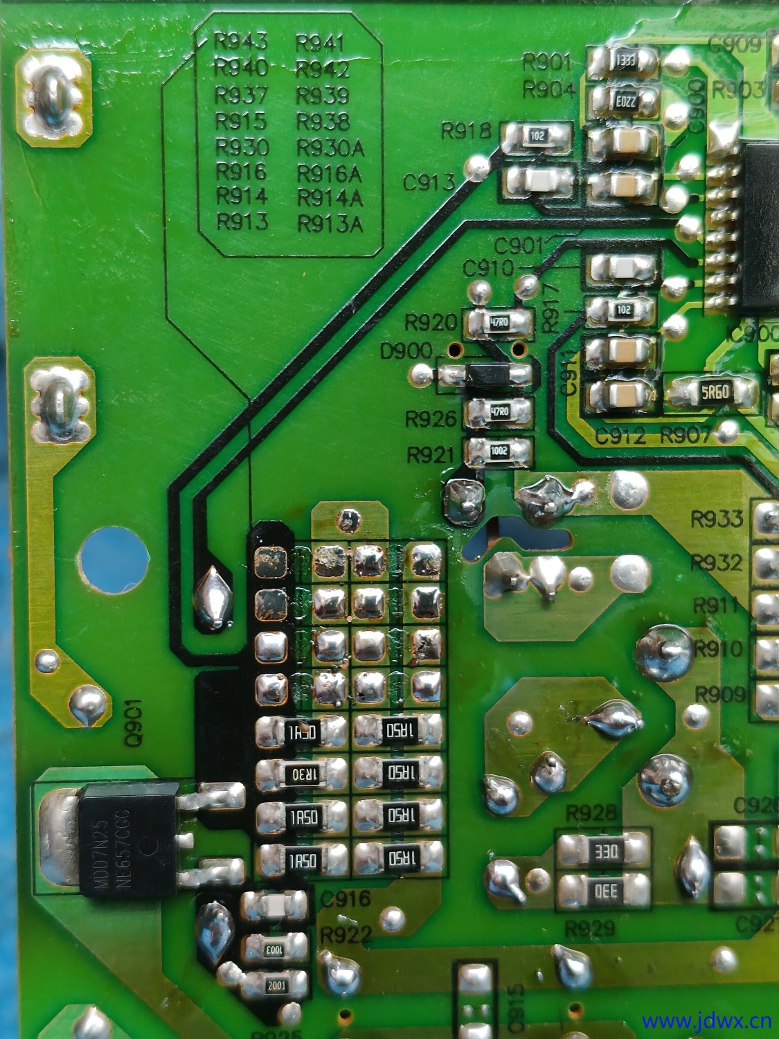

L60M5-4A灯条电流减小方法
92
371
2496
初级维修师
2496
发表于 2025-11-6 19:38:06 来自手机 | 显示全部楼层 |阅读模式
将上面8个电阻拆掉即可,图片是已经拆了后拍照的
