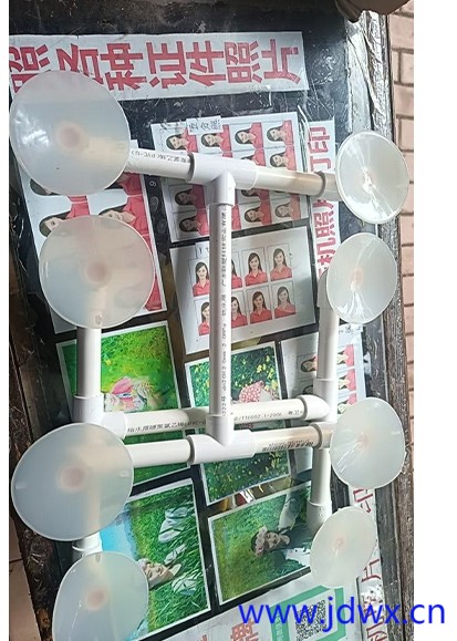

有师傅用过这款吸屏器吗?我5年前买了一套,拆一台55寸液晶屏,刚台起3公分左右就吸不住掉落,好在下面还没移动灯座只落在液晶屏原位,后来就再不敢用了,今天又翻出来,问问师傅用的经过,有没有像我一样的经历,你们有什么技巧?

发表于 2025-11-6 13:57:39 | 显示全部楼层
我用贴胶纸的办法。

发表于 2025-11-6 14:54:43 | 显示全部楼层
以前自己做了一个铝合金的,3X3的带槽方管,全部配件下来好像就60左右,没有用吸盘,平常使用胶布粘一下

发表于 2025-11-7 10:52:01 | 显示全部楼层
我那个和你的是一样的,但是一直都好用,我现在一台老实LCD42寸电视机,直接去吸住,提起来,都不会掉下来,然后再来使用,几年了没有问题,只是我每一次使用,都是把屏幕用水清洗一下。

发表于 2025-11-8 19:04:37 | 显示全部楼层
吸屏前先在吸碗里喷点水,效果会好很多。
