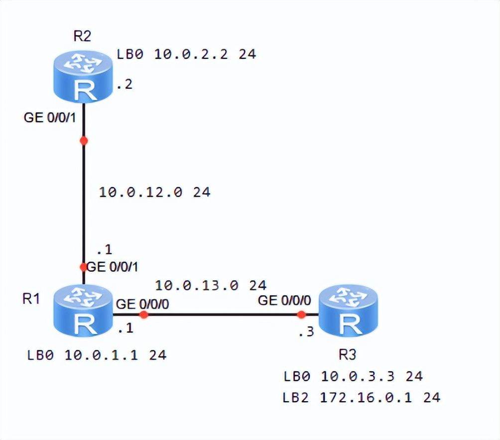

配置R1,R2,R3
system-view
[Huawei]sysname R3
[R3]interface GigabitEthernet 0/0/0
[R3-GigabitEthernet0/0/0]ip address 10.0.13.3 24
[R3-GigabitEthernet0/0/0]q
[R3]interface LoopBack 0
[R3-LoopBack0]ip address 10.0.3.3 24
[R3-LoopBack0]q
[R3]interface LoopBack 2
[R3-LoopBack2]ip address 172.16.0.1 24
[R3-LoopBack2]q

[R1]ospf 1 router-id 10.0.1.1 配置R1 Router ID
[R1-ospf-1]area 0 区域0
[R1-ospf-1-area-0.0.0.0]network 10.0.1.0 0.0.0.255 在OSPF区域0发布网段
[R1-ospf-1-area-0.0.0.0]network 10.0.13.0 0.0.0.255 在OSPF区域0发布网段
[R1-ospf-1-area-0.0.0.0]network 10.0.12.0 0.0.0.255 在OSPF区域0发布网段
同一个路由可以开启多个OSPF进程,默认进程号为1,进程号只在本地有意义。
Network 后面面需要使用反掩码
同理配置R2 R3

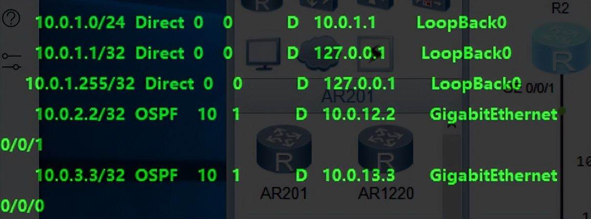

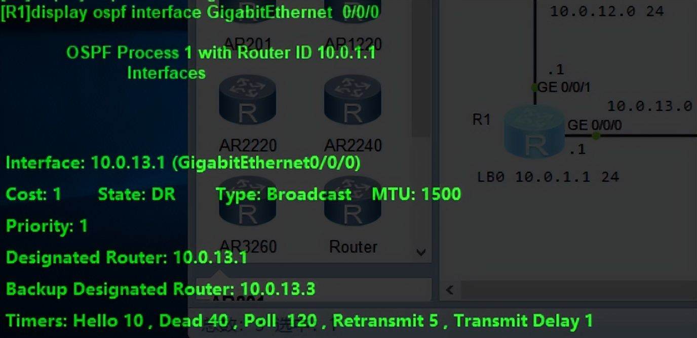

10.0.13.0网段上R1SHI DR 由于DR选举时非抢占模式,如果OSPF进程不重启,R3将不会取代R1的DR角色

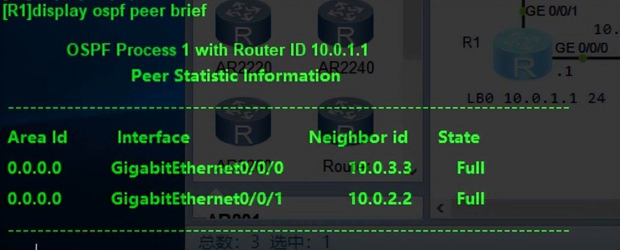

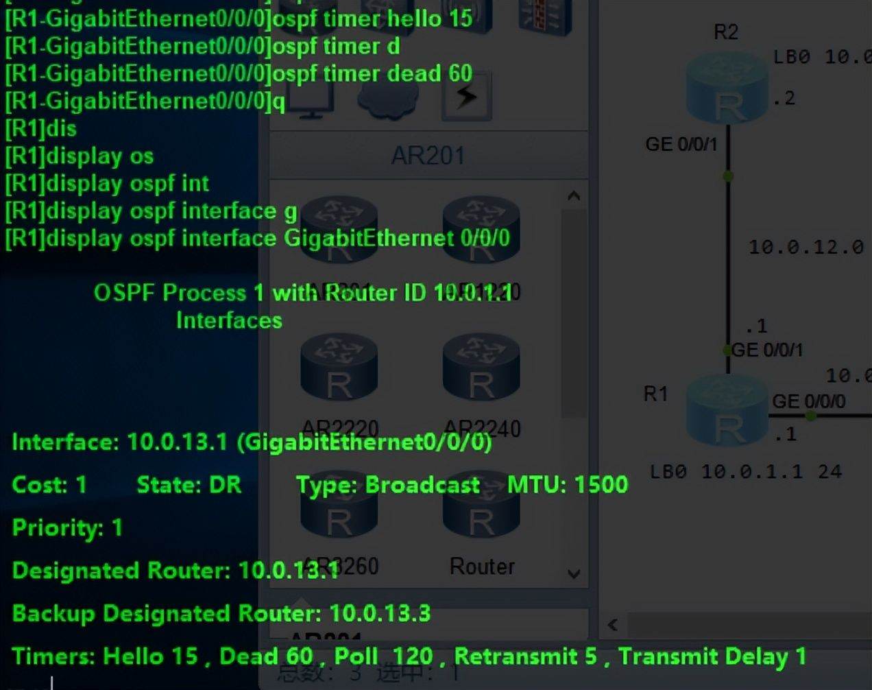

[R1]display ospf interface GigabitEthernet 0/0/0 查看端口OSPF信息 184002s6kqxlgw5bl6kzgk.jpg
[R1]interface GigabitEthernet 0/0/0
[R1-interface GigabitEthernet 0/0/0] ospf timer hello 15 修改hello
[R1-interface GigabitEthernet 0/0/0] ospf timer dead 60 修改dead
[R1]display ospf interface GigabitEthernet 0/0/0 查看端口OSPF信息 184002oyrd2qqxhx862fh8.jpg
查看R1 display ospf peer brief邻居发现 R1与R3无法建立邻居,配置R3 G0/0/0接口的HELLO与DEAD与R1G0/0/0相同 发现R1与R3建立邻居关系

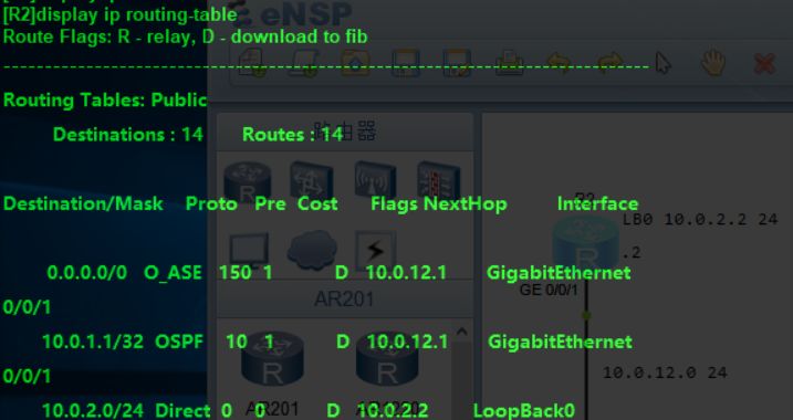

[R3] ip router-static 0.0.0.0 0.0.0.0 loopBack 2
[R3] ospf 1
[R3- ospf-1]default-route-advertise

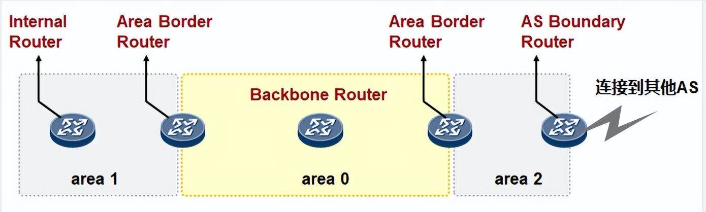

OSPF 路由器的角色
定义了多区域,OSPF路由器出现了角色概念
区域边界路由器ABR,做一些LSA过滤和路由汇总等,区域边界路由器不是相连两个区域就行,而是两个区域其中有一个必须是区域0。
AS边界路由器ASBR,将OSPF域外的路由注入到OSPF当中,这就是AS边界路由器
OSPF的区域分为以下5种,不同类型的区域对由自治系统外部传入的路由信息的处理方式。
标准区域:标准区域可以接受任何链路更新信息和路由汇总信息。
主干区域:主干区域是连接各个区域的传输网络,其他区域都通过主干区域交换路由信息。主干区域拥有标准区域的所有性质。
存根区域:不接受本地自治系统以外的路由信息,对自治系统以外的目标采用默认路由0.0.0.0。
完全存根区域:不接受自治系统以外的路由信息,也不接受自制系统内其他区域的路由汇总信息,发送到本地区域外的报文使用默认路由0.0.0.0。完全存根区域是Cisco定义的,是非标准的。
不完全存根区域(NSAA):类似于存根区域,但是允许接收以类型7的链路状态公告发送的外部路由信息。 184002jtpnnplyaoqpyaq2.jpg
区域内路由 internal router 区域边界路由ABR area border router
骨干路由 backbone router AS便捷路由ASBR AS boundary router
