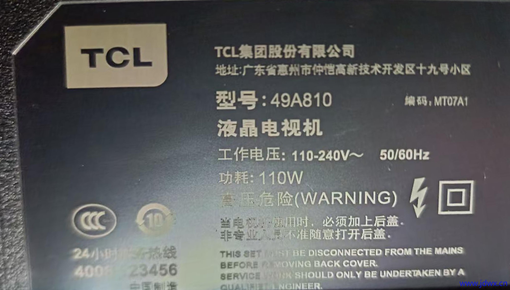

差不多有一年没接到电视修了,今天又接一台TCL 49A810液晶电视,故障第一次能看10分钟左右黑屏有声音,在后开机能看几分中黑屏,开机次数多亮屏的时间跟着短,因最近都搞复印照相,修理都变的怕修了,丢一边,老怕把屏弄坏,想先买一套灯条来再修,搜索淘宝这型号灯条会有4根5灯长灯条,还有4根4灯短灯条,我拆过的灯条都一样长,怎么一台机有长有短?

用遥控器把图像菜单中背光模拟量调小,调至中间值或1/4值左右试试,或许不用拆机就能解决问题,或许能零成本赚几百,如图像亮度不够可从图像菜单中的亮度和对比度模拟量调大进行补偿。
另一省钱保险办法是拆机从背光电路调小灯条电流试试。
再不行就得更换灯条。

我拆看看了灯条一组电压不对,开机测灯条接口的压有一组开机只表针挑一下就没电压,共有4组负极,无电压那线换在那组,那组电压就只跳一下就回0,其他电压正常,我想就是电压只跳一下那组灯条有灯珠烧坏造成保护,现在淘宝买了一套等货到再换!

同型号多种规格灯条的机器,都有版本区分灯条,卖灯条的有具体区分说明

有一组电压不对的话就要考虑灯条了,灯条型号对应的不是电视型号,对应的是屏型号,只要告诉店家屏型号,店家就会给你找对应的灯条,直接换上就行了,有很多屏用的灯条不是每根都一样,有的事大小组合的

拆开后盖拍屏型号给专业卖灯条的,他们知道用什么灯条,而且知道如何改小电流,很省事的
